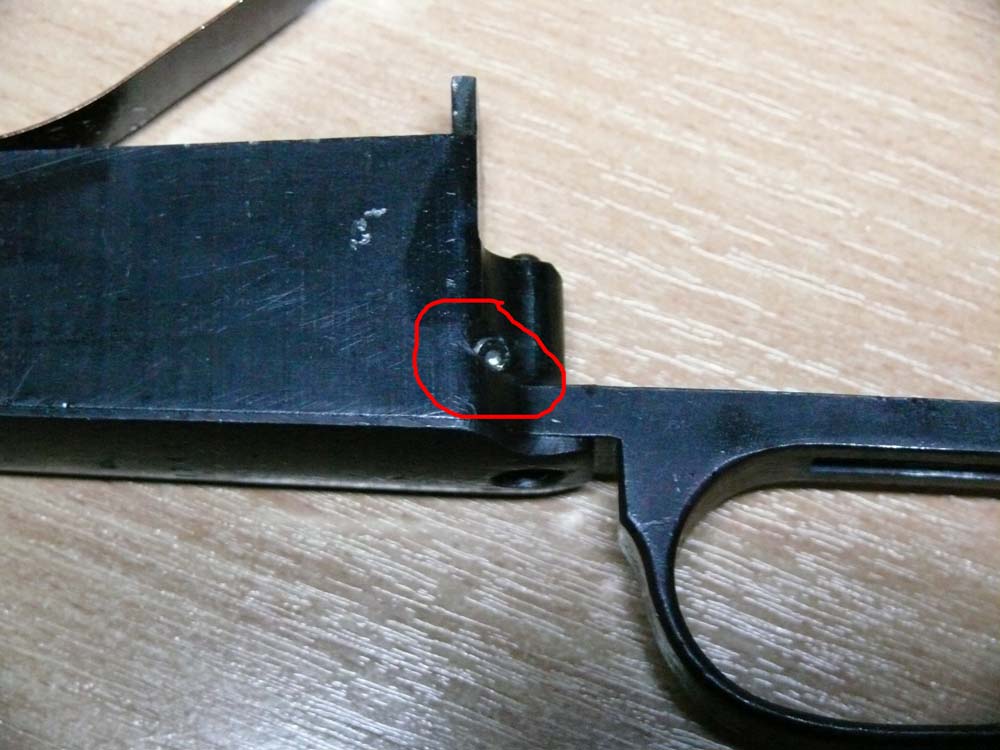

    Нужно поменять пружину подавателя, а как снять крышку не знаю:( подскажите кто в теме.

    в крышке есть отверстие какимто штырем или пулей патрона нажми в отверстие и крышку ссунь в сторону спускового крючка.

    на коробці є дирка там такий шпильдик натискаєте на нього чимось гострим і здвигаєте з місця . все:)

    сорри, что пишу в чужой теме. у меня такая же ситуация: магазин шепетовского макета. нажимаю на кнопку, но крышка не двигается. уже и молотком по ней постукивал через деревяшку, всеравно не идет. что посоветуете?

    я так подумал.. а если выбить этот штифт, можна будет вынять кнопку с пружиной?

    Совершенно првильно подумали... По диаметру подходит стальная спица.(чтобы выбить)

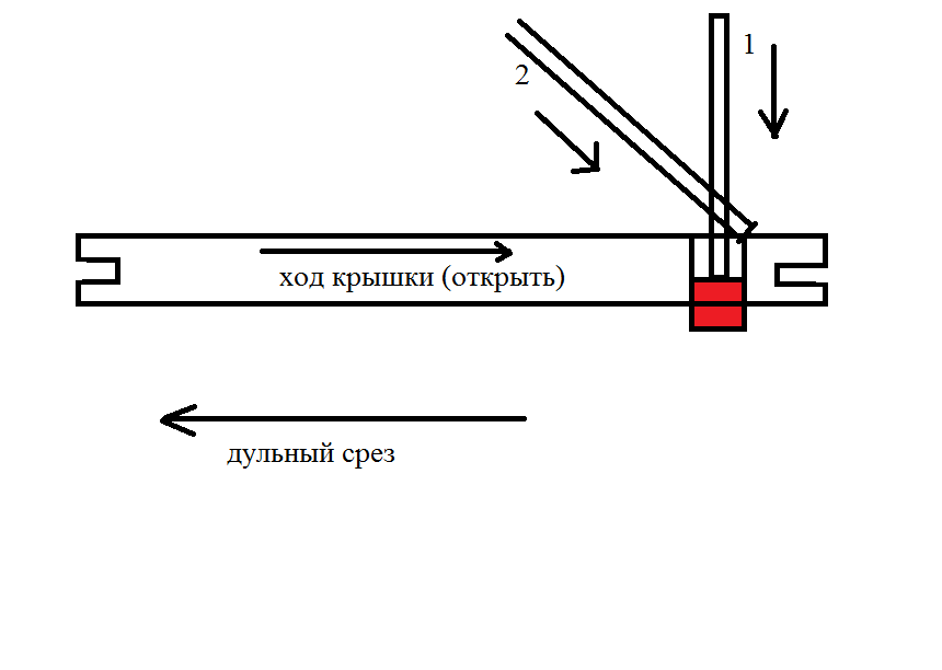

    удалось снять крышку не выбивая штифт. одной отверткой нажать на кнопку до упора, вторую отвертку упереть в крышку( в отверстие для кнопки) и постукивать молотком в сторону спусковой скобы. как-то так:beer:

    Это как?Одной отверткой до упора кнопку нажать,а вторую отвертку в отверстие для кнопки засунуть?Т.е. две отвертки засунуть в это отверстие?И как они туда поместятся?И как выбивать??

    По памяти: небольшие плоские отвертки, одна (1) давит на кнопку, другая (2) под углом упирается в отверстие в крышке, по ней можна постукивать молотком например. Крышка перемещается на несколько милиметров в сторону спускового крючка, и отделяется.
