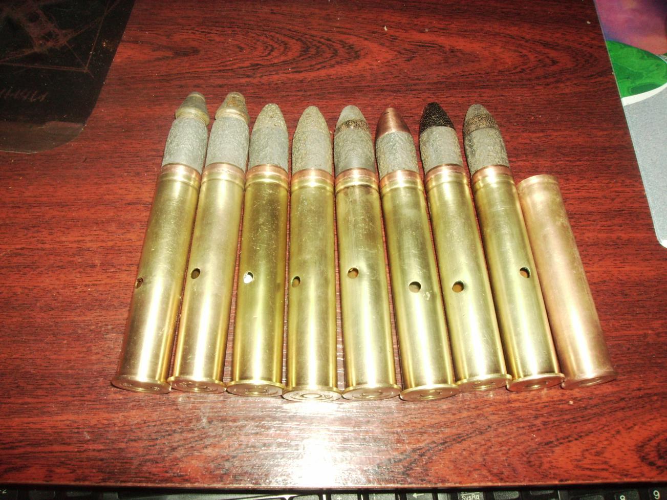

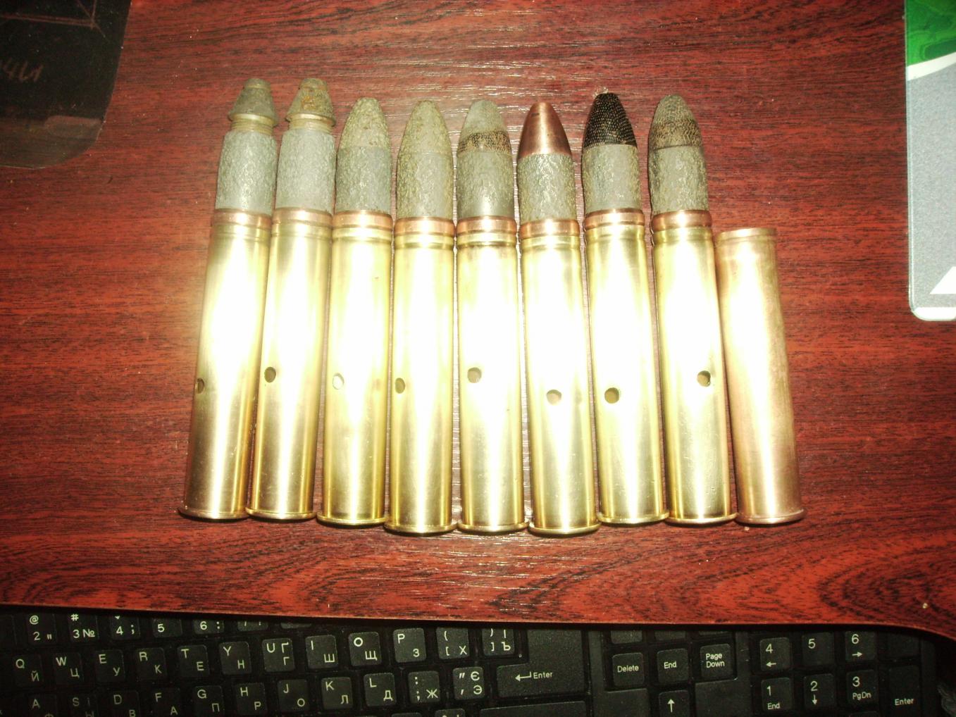

    Поделюсь советом. Тем более это редкий случай, когда открытие - моё личное, а не услышанное или передранное у кого-то. При реставрации латунно-бронзо-медных поверхностей очень часто возникает проблема, как наиболее щадяще убрать окислы и самое неприятное - различные пятна ,желательно не применяя абразивосодержащие вещества типа наждачки нулёвки или другие. Радуйтесь! Способ избретён. Случайно. Вобщем как делали мы. Реставрируя у друга ММГ выстрелов ШВАК, мы проварили их в уксусе (неприятный и токсичный процесс), после суточного отстоя в расстворе уксуса, произвёли смывку расствора с предметов проточной водой, при этом оттирая продукты разложения различными синтетическими щётками. Железные элементы ММг приобрели чистый светло-серый вид, латунь тоже с белоокисшей стала грязно-жёлтой, в разводах и пятнах. После щёток, по моей технологии необходимо применять тряпку/губку для более тщательного оттёра поверхностей. Под руку попала почти новая губка для мытья посуды (двухкомпонентная, т.е. на другой стороне у неё приклеено нечто типа мочалки для отмыва засохших остатков пищи на грязной посуде). И уже где-то на пятом ММГ я почти случайно начал тереть латунь гильзы другой стороной, не мягкой, а жёсткой, для отмыва трудносмываемых загрязнений с посуды. И о чудо! Латушка начала приобретать равномерный золотистый цвет! Сошли тёмные и даже почти все красные пятна. Я был приятно удивлён. Более того, уголком этой жёской мочалки удалось даже отчистить угол фланца. Гильзы стали почти как заводские. Немедленно нами было таким же образом обработано и ранее отмытые и высушенные ММГ.

    самая правая гильза - только немного почищенная уже отработавшей своё губкой, но она также почему-то более крассная, чем были до чистки остальные.

    Дык а что же ещё поподробней? Засверленые и выпотрошенные на месте находки в лесу макеты, тяните домой, обматываете медные, латунные, бакелитовые поверхности медицинским пластырем, оставшиеся окрытые железные ржавые песочите на ближайшей песочке, несёте снова домой, снимаете пластырь, ложите в емкость, закрываете крышкой, заливаете уксусом (9%) с магазина и доводите до кипения в проветриваемой комнате и оставляете на ночь в гарячем растворе. утром смываете продукты разложения ипротираете насухо, потом железо можно отчичтить до блеска ещё крацовочными щётками...и грунтовать или воронить. Кстати, чем покрыть ММГ снарядиков ШВАКов? лаком, или они может красились как? Носы ОФ вроде красные были, а сами корпуса, никто не знает?
