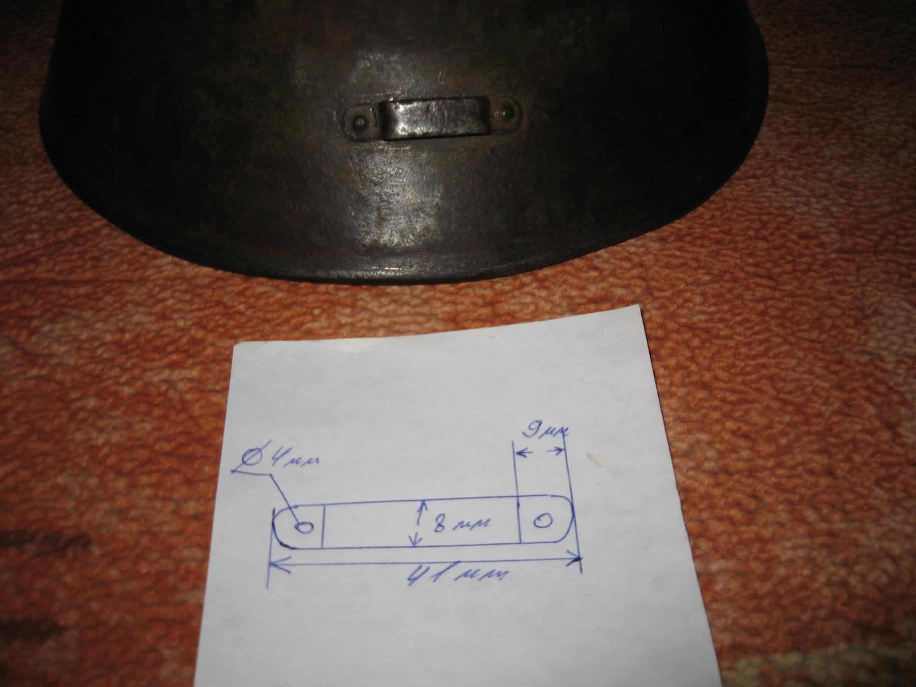

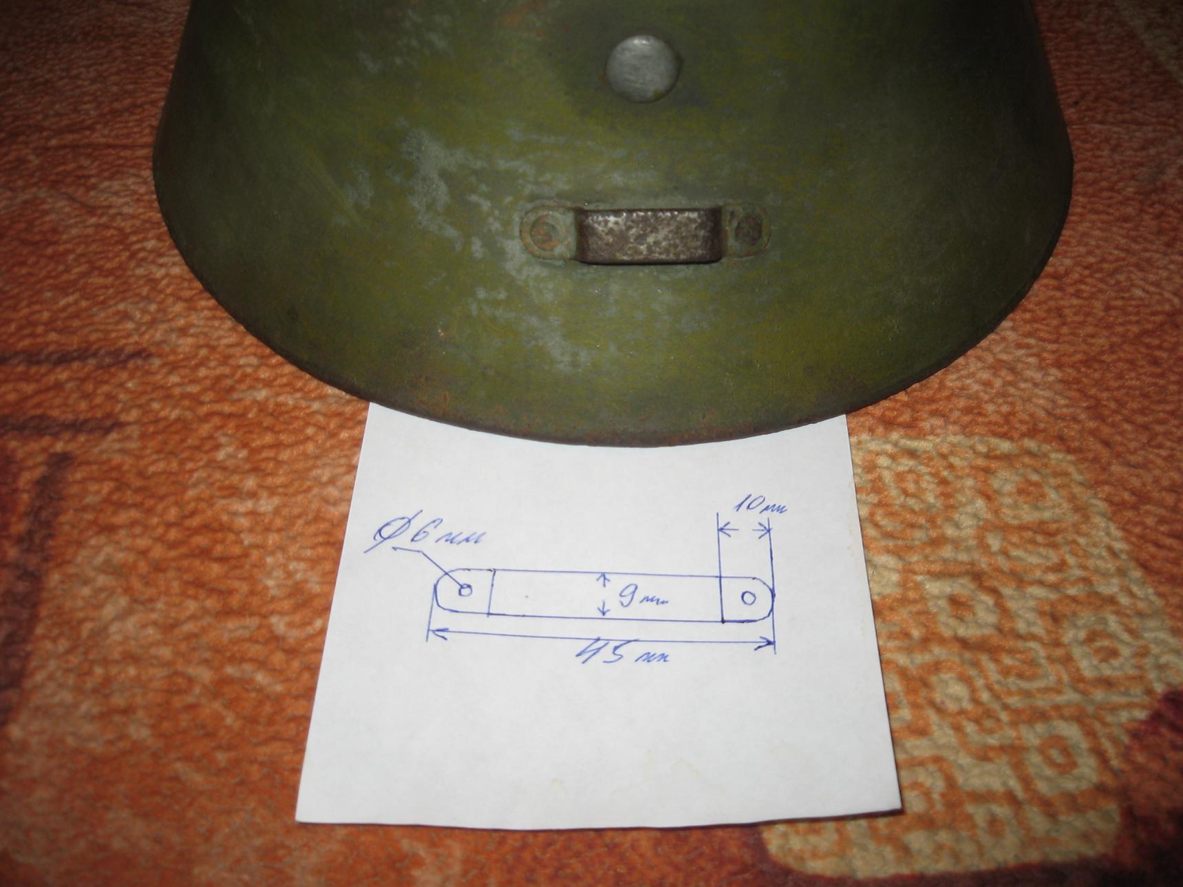

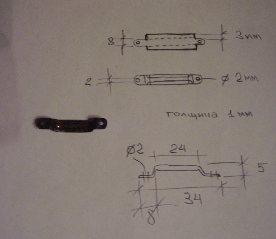

    Доброго дня и с наступившим Новым Годом:beer: Господа помогите с чертежами и фотографиями скобы на венгерский шлем м37

    спасибо за помощь. на другом ресурсе выложили эскиз, там вроде как боковые части планки внутрь подворачиваются и размеры немного отличны от Ваших. Коллеги, какие еще есть мнения

    Міряв розміри скоби зі своєго шолома.Зсередини скоба загинається.

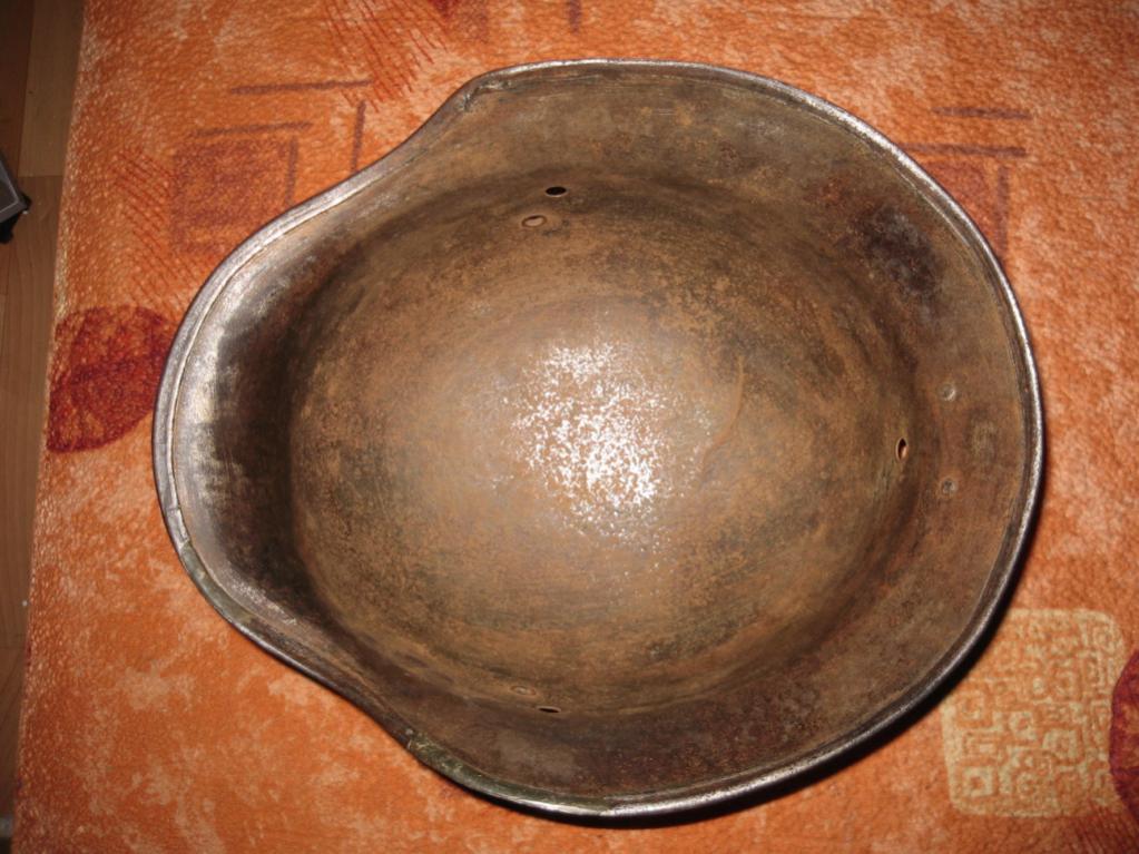

    Вот намерял у своего, вроде в основном сходится с Ананимом.

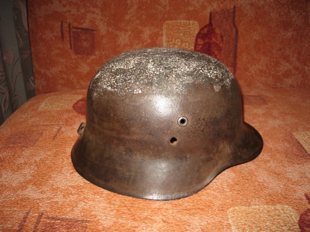

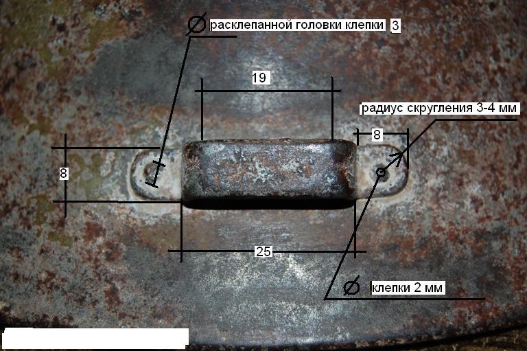

    С вашего позволения предложу свои промеры ...производитель Gyori Vaggones Gepgyar

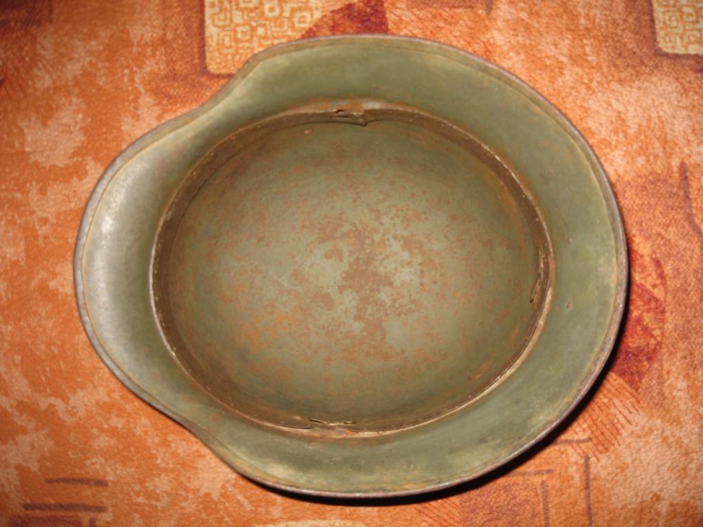

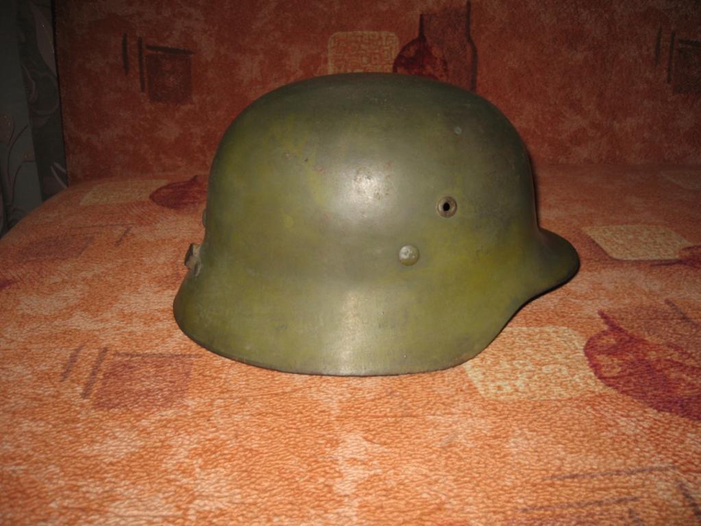

    А это MAVAG ..... как видите различия в зависимости от производителя наблюдаються, поэтому считаю что для аутентичной реставрации имеет смысл определить производителя (найти маркировку!).

  9. M.Vittman
    M.Vittman Leutnant
    18
    5.200
    Дима, можешь своих венгров показать фото виды с боков и вальца?а также интересны клейма

    Вот извольте.....

    А вот МАVAG - на нем следы шпатли, он в работе...

    Cпасибо у меня MAVAG, а планка на вашем внутрь подвернута?

    вона загинається на всіх М37 незалежно від виробника.

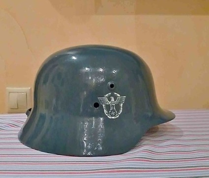

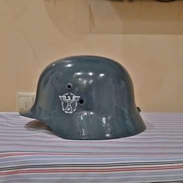

    Всем добрый вечер! Прикупил по случаю "реставрированную" каску - немецкую
    ( МЕЧТА ДЕТСТВА ). Погулял по интернету, оказался венгр М-37. Наблюдаю уже месяц за шедеврами!!! реставрации, которые выдают наши мастера на различных форумах!!! И вот, смотрю на свое приобретение "реставрированное" и мне становится немного грустно, хотя до этого я был доволен. Хочу довести шлем до ума ( полностью изменить его вид - приближенный к оригиналу, хотя понимаю, что "лучше оригинала может быть только оригинал" ) но все же... Кто поможет из спецов осуществить мой план!!! Интерисуют киевские мастера, удобно и на месте. Фото сброшу позже. Заранее спасибо.

  20. Luna2
    Luna2 Schütze
    Kiev
    Добрый вечер! а вот и фото моего чуда :)
  21. Luna2
    Luna2 Schütze
    Kiev
    еще
  22. Luna2
    Luna2 Schütze
    Kiev
  23. Luna2
    Luna2 Schütze
    Kiev
    что скажите?

  24. Віталій ЛІК
    Віталій ЛІК Stabsfeldwebel
    18
    2.333
    Stаnіsłаwów
    чудо-це м'ягкокажучи....
  25. Віталій ЛІК
    18
    2.333
    Stаnіsłаwów
    переробіть.
