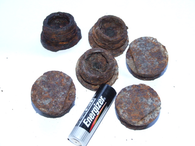

    Нашли вот такие штуки на арт позицыи .

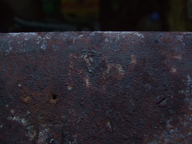

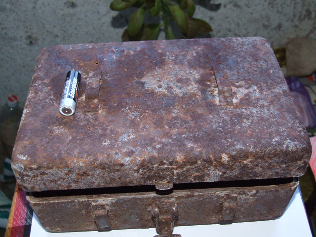

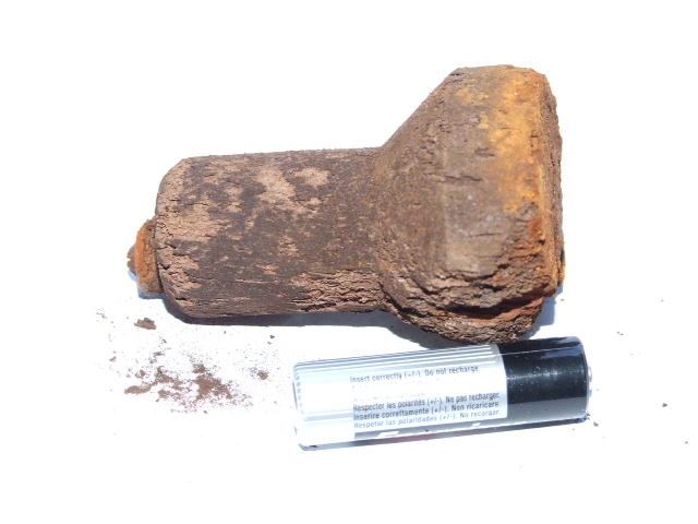

    Тамже такой яшичек . Нанём сохранилась часть надписей . первая буква R /Дальше не разобрать Внизу с права написано L 810. отчего он может быть ?

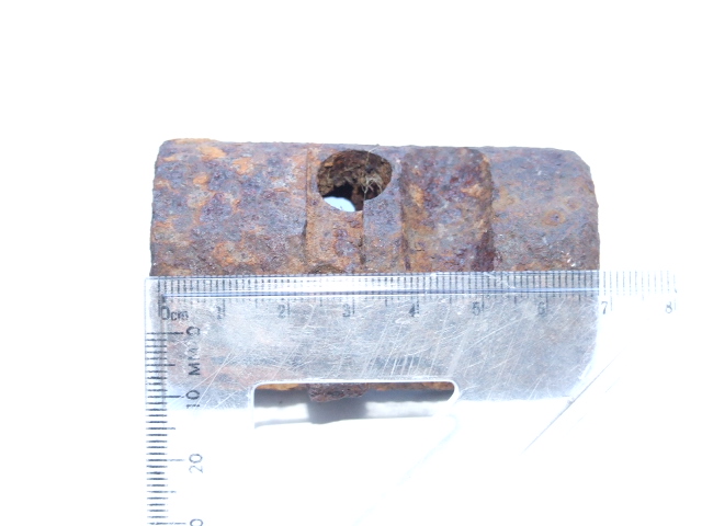

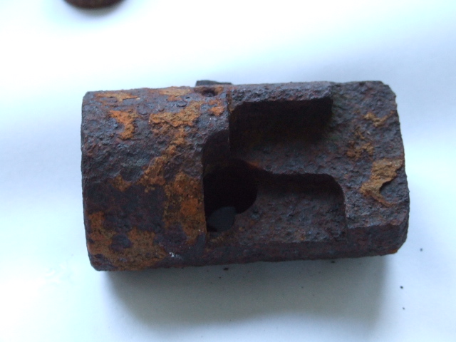

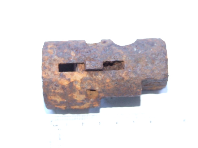

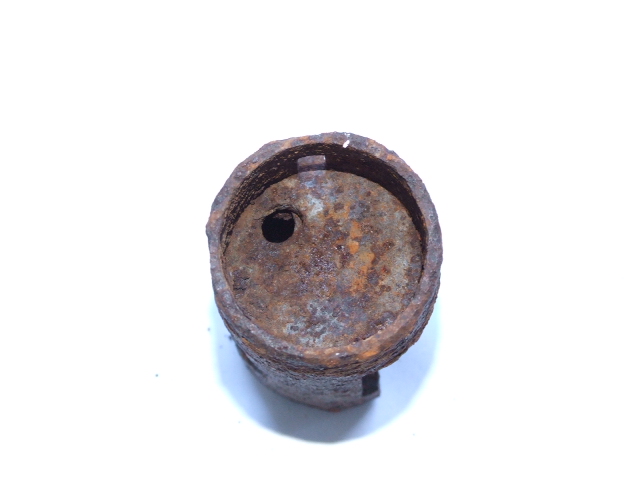

    Тамже нашли вот это (возможно затвор) ?

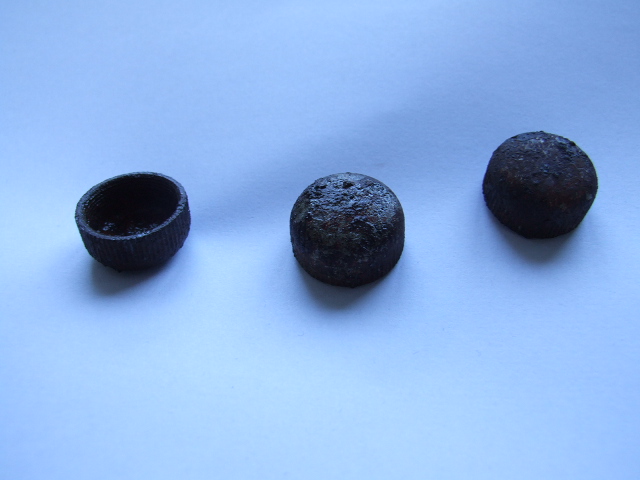

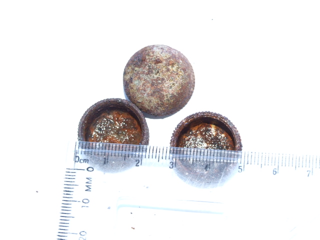

    В окопах такие закрутки .

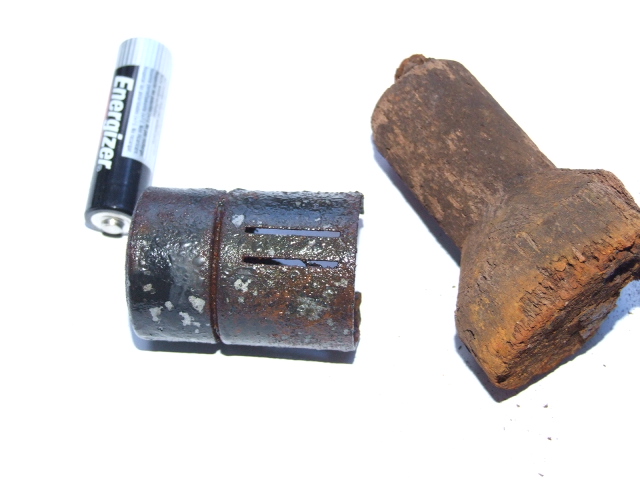

    Первое фото это капсули от гильз снарядных.А деревяха похожа все что осталось от приклада от мг-34.

    Все правильно капсюля с немецких арт.гильз. Ящик скорее всего от атр.прицела или ЗИПа. Деревяшка точно не приклад. Скорее с того же ящика .
    Внизу колпачки с арт.взрывателей. Если их скрутить с взрывателя ,получится снаряд осколочного действия. Если оставить то фугасного.

    Понятно теперь будем знать . А насчёт (затвора)?

    Не правда ваша. Все правильно это капсюля от заряда к 105 мм. А эта штучка , часть затвора от 105 мм орудия.

    Правильная мысль на счет части затвора. Так и есть.
    Мне попалась такая в сборе, с боевой пружиной, ударником и лапкой взведения (отверстие ок 10 мм на боковой стенке). До сих пор ломаю голову - от чего, но ясно шо немец (остатки краски дюнкельгельб) хотя позиции русские, но были взяты.
    Фигуристая деревяшка - скорее всего вставка в ящик, чтобы "добро" при переноске не тарабанило...

    Что то я не понял. В каком месте я не прав. О затворе речи я не вел.
    Самому интерестно в каком именно месте стоит эта железка в затворе 105мм орудия. Может разьясните;)
    linol интересно почему вы решили что капсюля именно с 105мм. А на Pak-40 не такие ?
    Капсюля стандартные. Только танковые(Kwk) идут с эл.поджигом.

    Тут, я вижу, просто путаница возникла...
    Эта штучка должна стоять внутри самого затвора. Спереди, там где продольная фаска ввинчивается ударник. Сбоку стоит хитрая лапка, она же видимо и предохранитель при открытом затворе. Сквозное отверстие - сапун от прорыва газов через капсуль. Продольный вырез с прямоугольным выходом шайбы упора пружины - это ход самого устройства в затворе при взведении и выстреле (ок. 2 см).
    З.Ы. Капсульные втулки как по моему - универсальные. В Kwk основная активация действительно термоэлектрическая, вспомогательная - как обычно, ударником. Впрочем на Kwk видел капсуля только стальные С/12 St 39, а 105-150 и латунные тоже...

    Гунтер!! Ссори, у меня не открылось сообщение с закрутками...

    Да .. но самое интересно , что на позициях 105 я таких колпачков, закруток не находил.

    такие накрученые находил на головах восьмидесяток минометных, защитный колпачек при транспортировке.....

    Скорее это колпаки от КТМ-1, видимо на позициях было всех....

    Закрутки были в окопах недалеко .
