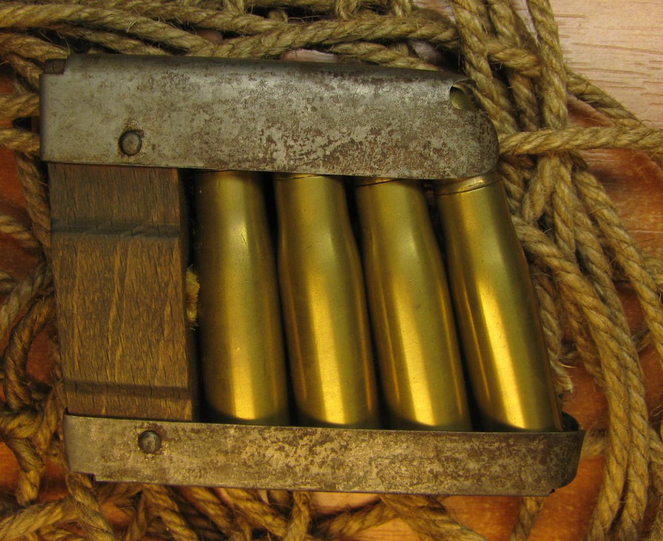

    Вы не поверите, но когда то давно я мечтал о обойме 303брит Мк2, о Мк1 я даже не смел мечтать. Обойма Маузер 88комисия была за гранью грез. Я был наивен и неподозревал, что главный принцип коллекционера не суетливый шоппинг в супермаркете реликвий, а многолетний целенаправленый поиск. Я понял главное, не нужно спешить, рано или поздно - найдется если не все, то многое. Увы иногда хочется здесь и сейчас. Я не считаю реплики чем то постыдным. Пусть сегодня будет реплика, а через время оригинал. Главное не продавать реплики под видом настоящего.
    Кстати с моими репликами это и не получится, полная нетехнологичность и как правило мой неинтерес делать что-то одинаковое несколько раз подряд, могут сами мои реплики сделать раритетом в далеком будущем :) .
    Недавно мне досталась одна сравнительно редкая обойма. Посмотрев на нее, я подумал, а почему мне не попробовать сделать ее реплику? Собрал маленький 5-ти тонный гидравлический пресс, фрезернул на своем китайском станке несколько прессформ из дюраля. Попробовал выдавить металл в форме обойм. Вроде вышло, во всяком случае размеры я выдержал.
    Мне был интересен сам процесс работы с металлом. Я и не подазревал, например, как легко вырубились в пружине обоймы(от ППШ барабана пружина) фиксирующие выступы. Правда больно было слышать визг фрезы в твердой стали матрицы, да и пуансон из Р6М5 пришлось делать, но это было интересно.
    Реплика обоймы Сиамского Манлихера. Латунь. Пружина сталь. У меня такой нет, поэтому пришлось делать по эскизам из книжки и фото из инета.
    Реплики патронов делал из русского манлихера. У них размеры почти схожи. Выточил матрицу и осадил немного плечи гильзы и немного уменьшил диаметр.
    Обойму и гильзы состарил по своему экспресс методу.
    Вышло как в натуре, но почему то все равно не радует.

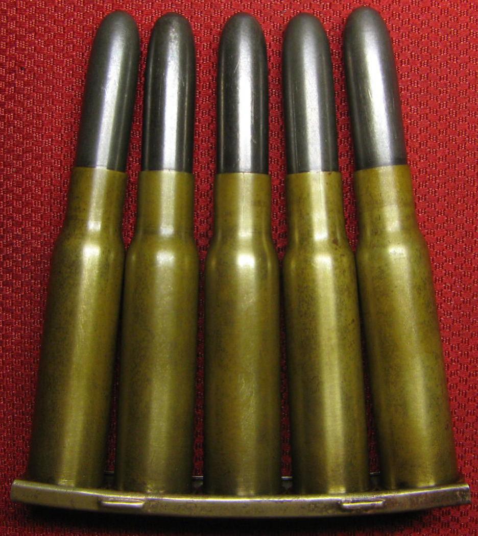

    На фото 3S слева направо:
    Сиамский, Манлихер, Мосин.

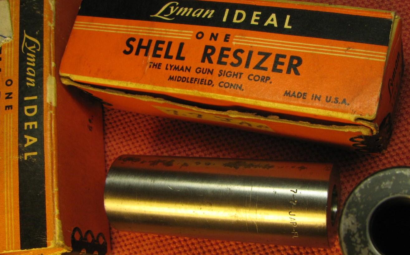

    Впринципе, копии патронов обычно гораздо проще сделать.
    Чаще даже нет смысла переобжимать гильзы. В Америке продаются гильзы Бертрам Брасс под множество древних калибров. Я когда прочитал перечень предлагаемого, так даже густо покраснел. Я думал, что знаю что то про старые патроны, оказалось я нифига не знаю.
    Эти Бертрамы обойдутся примерно в 100$ за 20шт с учетом доставки и того, что американы нам релоадинг компоненты официально не продают.
    И всеж у них не все есть. Да просто купить неинтересно.
    Зато можно купить матрицу для переобжима гильз. Матрица древняя, но с ней можно наделать гильз для заполнения, например, кассеты японского пулемета.
    Главное гильзы найти, которые чуть больше по размерам, да и наштамповать себе нужных. Латунь очень пластичный металл.
    Правда найти у нас подходящие гильзы не всегда возможно, поэтому нужно точить промежуточные матрицы и штамповать латунь в несколько заходов.

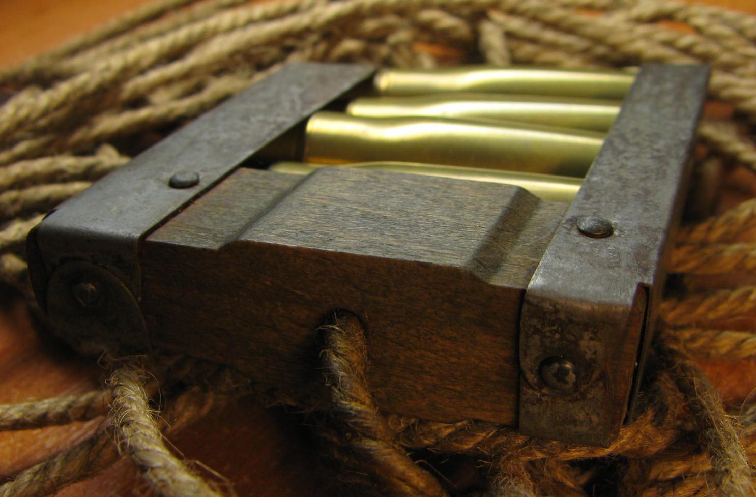

    Ну и вот, почуствовал себя Папой Карло, выстругал итальянский кундштюк с веревочкой.
    Патры здесь конечно оригинал, потому как нужно быть злобным Буратино, чтоб их у нас делать.
    Сложнее всего было достать веревочку.
