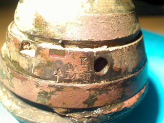

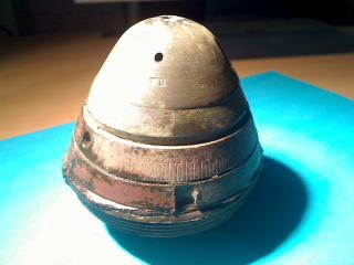

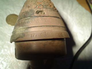

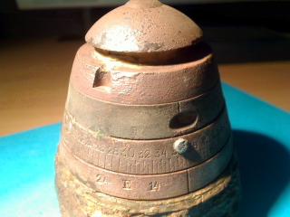

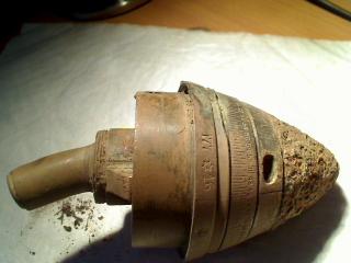

    Ось за сезое назбиралося трішки кольорового металу сторічної давності, обітцяв виставити на огляд. Вибачайте за якість фото, яка вже є. в перемішку російські і австрійські трубки., все що маю. Виставляю в одній темі.

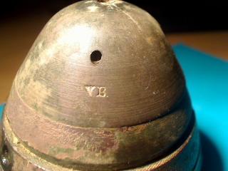

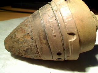

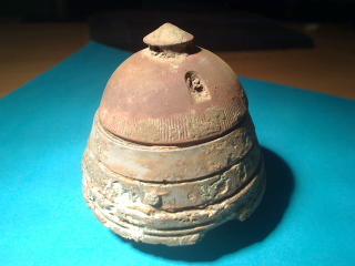

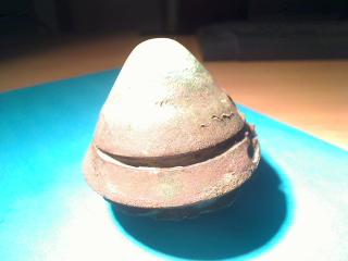

    і ще ось. виставляю стакан шрапнельник 150мм - австрійський. остання голова на мою думку німець по другій світовій. ледве видно напис AZ 2, вся чорна.
  4. sergeyussr
    sergeyussr Oberleutnant
    2.153
    Orange Respublic Ubundу
    Что-то в 1-м посте на ПМВ не похоже. Скорее к ВМВ отношается.
  5. Шльома
    Шльома Oberfeldwebel
    438
    Ukraine
    из всех экспонатов в 1 посте сомнения только по последнему .остальное 100% -ПМВ.клейма периода оного.по последнему помогите с определением! с уважением
  6. Фелдфебелъ
    Фелдфебелъ Feldwebel
    1.918
    KonigReich Bulgarien
    Если МО клеймо , то Австро-Венгрия 100 процентов:)
    только хотелось бы поближе разсмотреть на первом ряду четвертую в направления от левой стороны направо,
  7. GINDENBURG
    GINDENBURG General-major
    80
    131
    9.035
    Если Вас не затруднит
    выложите фото первой дистанционки
    в более качественном формате. У меня
    похожая но ее в справочниках я так и не нашел
    http://www.reibert.info/forum/showthread.php?t=145339
    Из какого материала сделана Ваша трубка?
    Заранее благодарен.
    С уважением GINDENBURG.
  8. GINDENBURG
    80
    131
    9.035
    ИМХО последняя австро-венгр.
    У меня также попалась с клеймом
    "МО". Вот обсуждали -
    http://www.reibert.info/forum/showthread.php?t=129101
  9. Шльома
    438
    Ukraine
    по материалу-колпак-цинк; верхнее кольцо-медь;среднее-латунь; нижнее-алюминевій сплав.попробую сфотать,но веб камера качества малого. сори

    судя по шкале- 140делений трубка из разряда дальнобойной артиллерии,неважно что там -время или дистанция,причем пока неизвестен калибр вистрела.

    Моя изготовлена из цинка и алюминия.
    Думаю более поздняя.
  12. Шльома
    438
    Ukraine

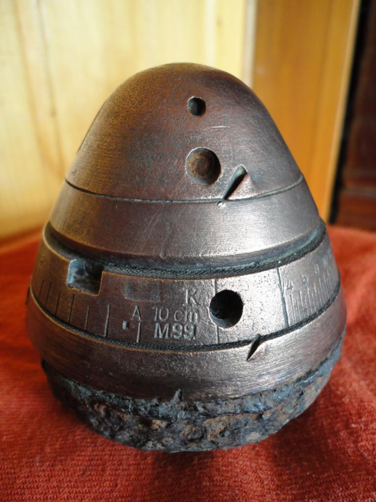

    это австрийская М8,76мм,за ней М99,100мм-тож австр

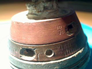

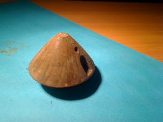

    Выставлю и я несколько своих(пишу по русски специально для камрада Фельдфебель,зная,что ему небезразлична эта тема:)).
    Первые 3 фото - М99 ,такая же,как у камрада Шльома.

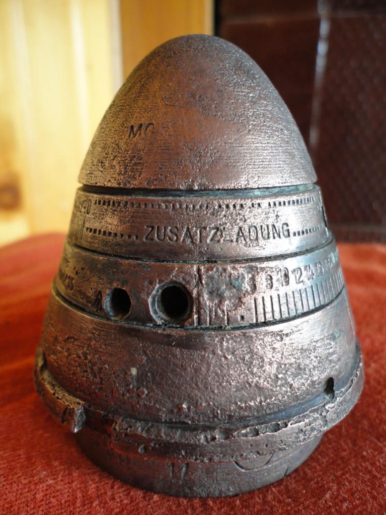

    Дальше идет М14,
    после неё 2 фото М15 от 75мм пушки,думаю,это немец,найден в горах в местах сражений между РИА и немецкими частями.
    И последнее фото - башка с клеймом "L" подозреваю,что какой-то ленд-лиз,найдена на австрийских позициях,так же как и та,которая справа.
    Башка от трехдюймовки для масштаба.
    Есть ещё несколько нечищенных,почищу - выставлю

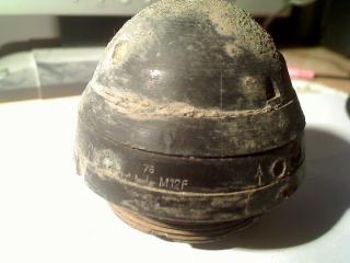

  16. Шльома
    438
    Ukraine

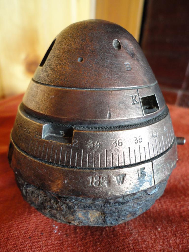

    дабы не плодить новых тем интересно узнать подробнее о трубке M12f/ .c таким клеймом отыскалась,раньше не встречал похожих.для какого снаряда комплектовалась? сегодня не получилось выложить фото. с уважением!
  17. GINDENBURG
    80
    131
    9.035
    Трубка M12f крім градуляції нічим
    не відрізняється від M12a і M12b.
    Також може відрізнятись матеріал прижимної
    гайки. Бувають латунні і з цинкового сплаву.
    Ось мої красуні.
    http://www.reibert.info/forum/showthread.php?t=116216
    З повагою GINDENBURG.
  18. Шльома
    438
    Ukraine

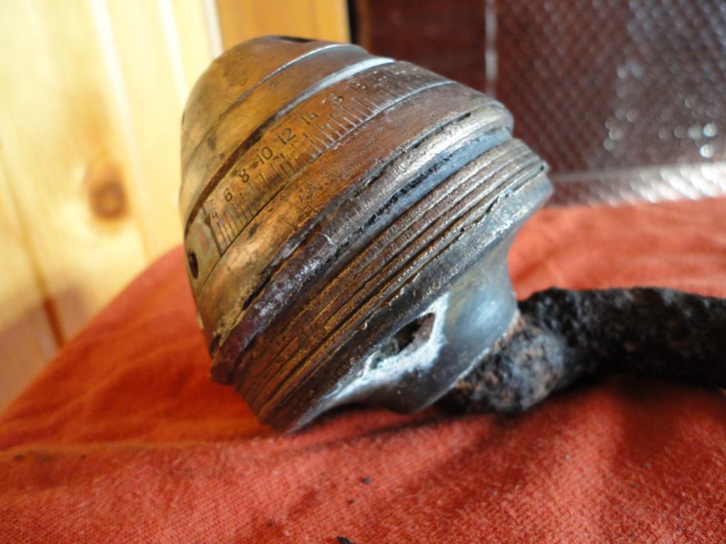

    дуже вдячний за інфу! в мене голова трубки зі сплаву,напевно цинк,закруглена, поїдена корозією,задня чстина кілець теж пошкоджена.тепер буде цікаво обстежити район детальніше,хочеться підняти в зборі. чим же відрізняється f від a і b ?

  22. корней
    корней Stabsfeldwebel
    43
    65
    741
    На третьем фото во втором посте похоже на германский взрыватель AZ 23/28,применялся к осколочным гранатам для 88 мм.зенитных пушек и оскол.-фугасным 88 мм. танковых,самоходных и противотанковых орудий обр.43года
    Сравните,оно или нет:
  23. Шльома
    438
    Ukraine
    да! оно самое! из надписи видно AZ-2?.по месту находки много гансбронебоев 75мм,выпотрошеных кем-то из гильз.один целиковый торчит из земли,стремно вытаскивать было-там капризный донник.

    Ukraine

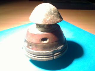

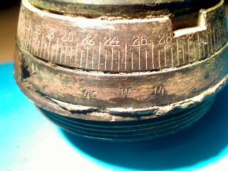

    ось вийшло подати фото трубкиM12f.градуляція до 76,вціліла частина ковпака наче латунь,а поїдена наче сплав цинку,дивно бо вся трубка була зарита,і така різницяпо сохрану.

    виставив трубку М14.давніше в темі проходила,але не в зборі і з мідним ковпаком. як правило знаходяться покоцані,а ця з юбкою,ну і чорний ковпак-напевно з пізніших,хоча по тому місцю і ті і інші піднімав.вперше бачу на клеймі шестикутну зірку!

    Масони :smile_9::smile_9::smile_9:
