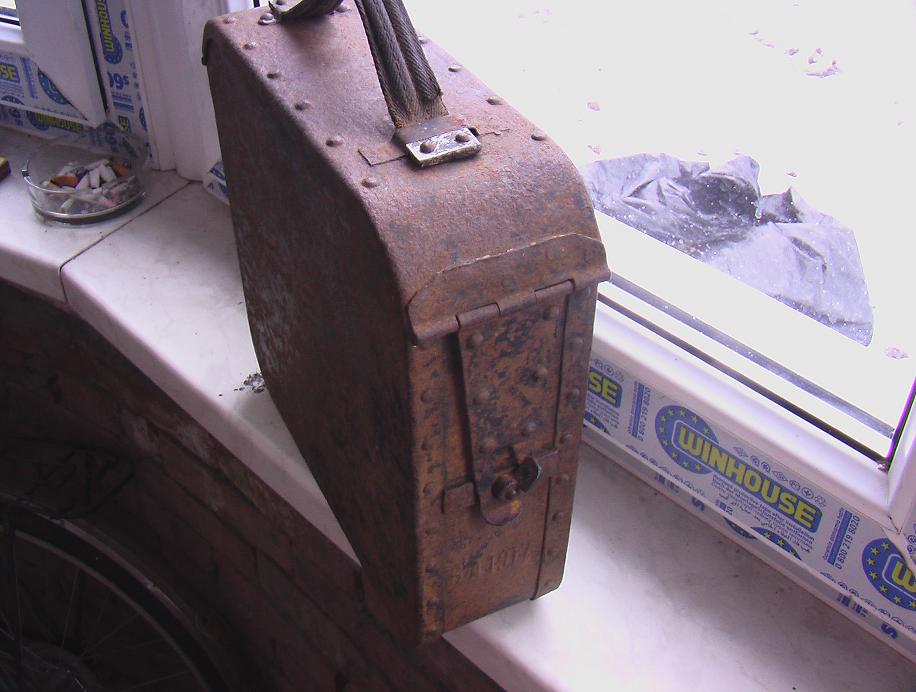

    Камрады, осчастливился я таким приобретением благодаря уважаемому нами камраду!
    Нужен совет как его привести в божеский вид? Метал мега крепкий, без дыр и свищей, раковин тож не заметил. Сам никогда этим не занимался поэтому прошу помочь дельным советом желательно пошагово и поподробнее.
    Заранее спасибо и с ув.

    Ящик весьма бодр! если глубоких каверн нет - то зачистить шкуркой до металла, загрунтовать и покрасить (цвет только подобрать надо правильный).

    каверн нет! а стоит его в лимонной кислоте вымачивать?

    Я думаю не стоит! после лимонки - обязательна нейтрализация кислоты, а в ящике много щелей... поэтому можно ограничиться болгаркой с металлич. щеткой или шкуркой. Только с внутр. очисткой придется попотеть!

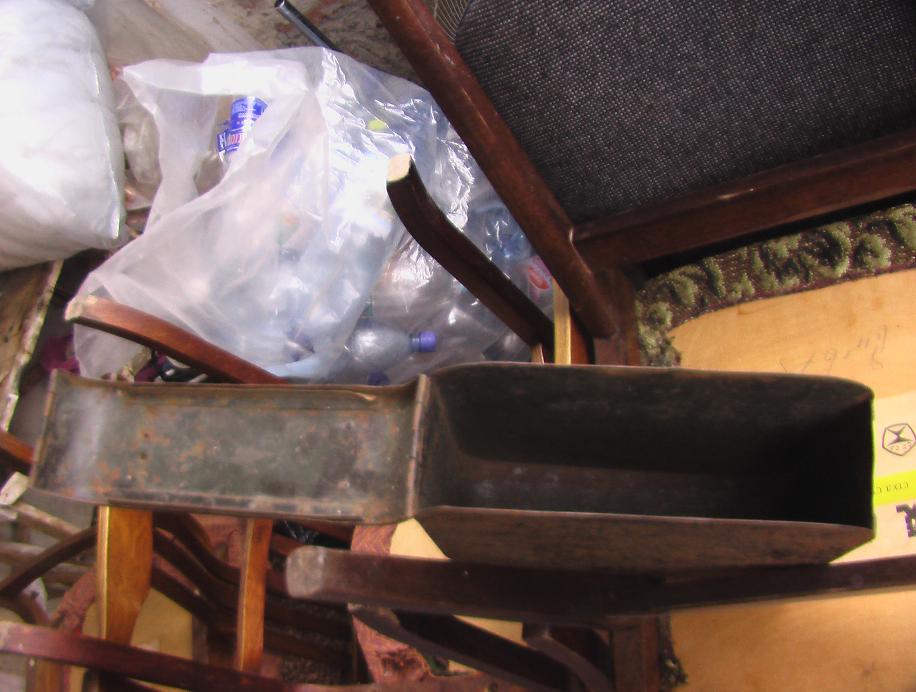

    а мож внятренку вообще не красить? там ржи практически нет?

    Дисгармония будет. Лучше все же покрасить и внутри и снаружи.

    ИМХО Я бы не красил.Вручную мелкой наждачкой без фанатизма,чтобы пятна родной краски остались,не до метала,и консервация.Краска убъёт антураж,а новым он уже всё равно не будет.А так прекрасная вещь в коллекцию.

    а как не до металла? он же не весь в краске там больше ржи чем самой краски? или можно какито ржавчину попробовать убрать чтоб вылезло больше краски?

    Мелкой наждачкой снять рыхлую ржу,но так чтобы осталась тёмная патина,местами где появится металл,потом можно затонировать Клевером,чтобы не блестело.

    гут. попробую что получится хуже ему не будет, а перекрасить всегда успею...:smile_12:

    а как цвет правильный выбрать? и какую краску пользовать?

    это к колеровщику нужно обратится,покажете ему остатки краски,он по вееру с вами подберет.Найти такого чудо-человека можно в крупных строительных магазинах,типа "эпицентра".

    ёпть это к нему бронеплиту от макса переть придется... шоб ящик и макс одного колеру были...:smile_6:

    зачем? просто намешаешь за 1 раз краски, чтоб и на то, и на другое хватило, вообще я бы попробовал сначала в щавелевке выдержать, может больше краски вылезло бы

    в смысле на то и другое? мне Максима красить не надо я хочу чтоб ящик был одного с ним цвета.

    Предложу вам еще способ! Может поможет. Возьмите обычный преобразователь ржавчины, у меня был "ВАМП", на губку налейте и протрите ящик, 2 раза хватит, подождите минут 20, потом возьмите железную четку для посуды, или еще какую нибудь мягкую и трите. Результат будет :smile_12:
    Такой способ хорош в домашних условиях кваритиры или дома, очищется быстро!!
