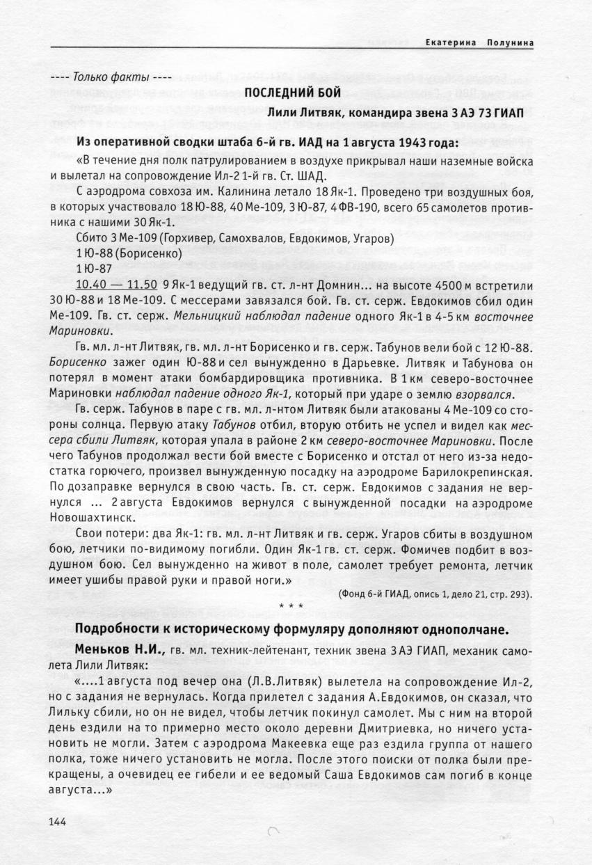

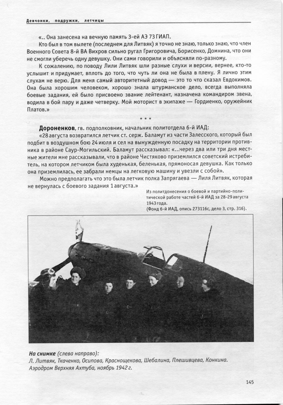

    А вот выписка из оперативной сводки 6-й гв. ИАД на 1 августа 1943г. приведенная в книге Полуниной "Девчонки, подружки, летчицы", а также комментарии техника Литвяк.
    Разобраться со всем этим, не так просто, все рассказывают немного по-разному. Интересно, сохранились ли свидетельства других участников этого вылета, может быть отчеты в документах?

    Кроме приведенного выше скрина о летчике Баламуте, который слыхал о ее приземлившемся самолете от местных
    Также в прессе и мемуарах мелькают фамилии Лавриненкова и Гуляка, которые , якобы, видели ее в плену.
    Голюк был в плену до 1945.
