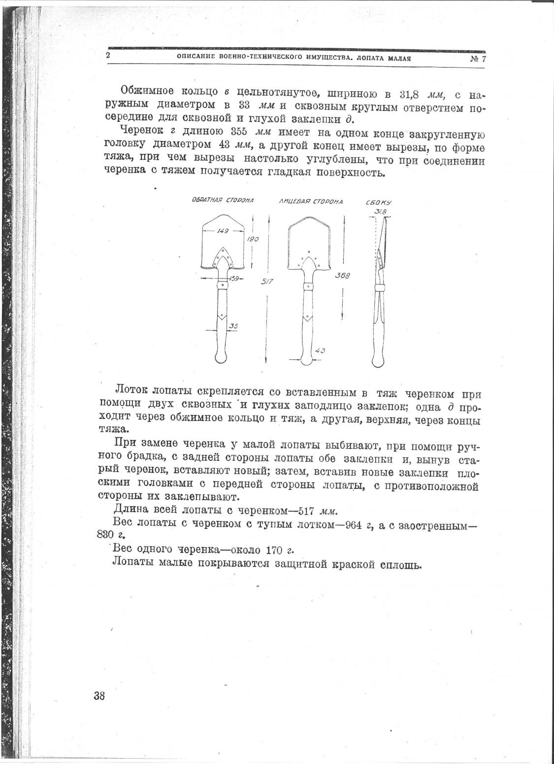

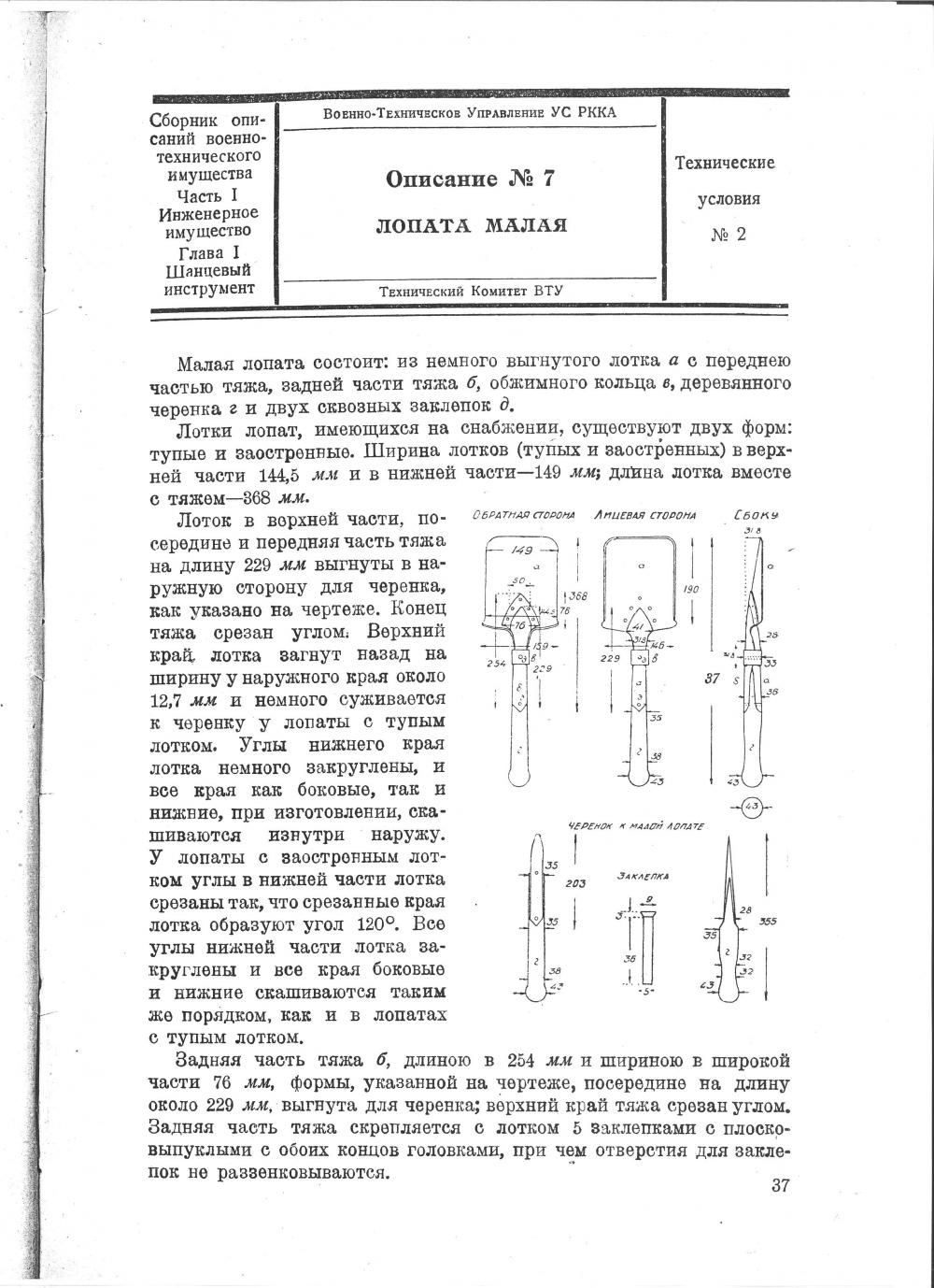

    Размеры лопат и черенков из Pioniergerat ( H. Dv. 286 )
    черенок для обычной лопаты - картинка №13 и №37, для складной №14 и №38.
    Сапёрные девайсы, чехлы, черенки и т.п. (с размерами) тут http://www.bel-reenact.clan.su/forum/32-1680-1
