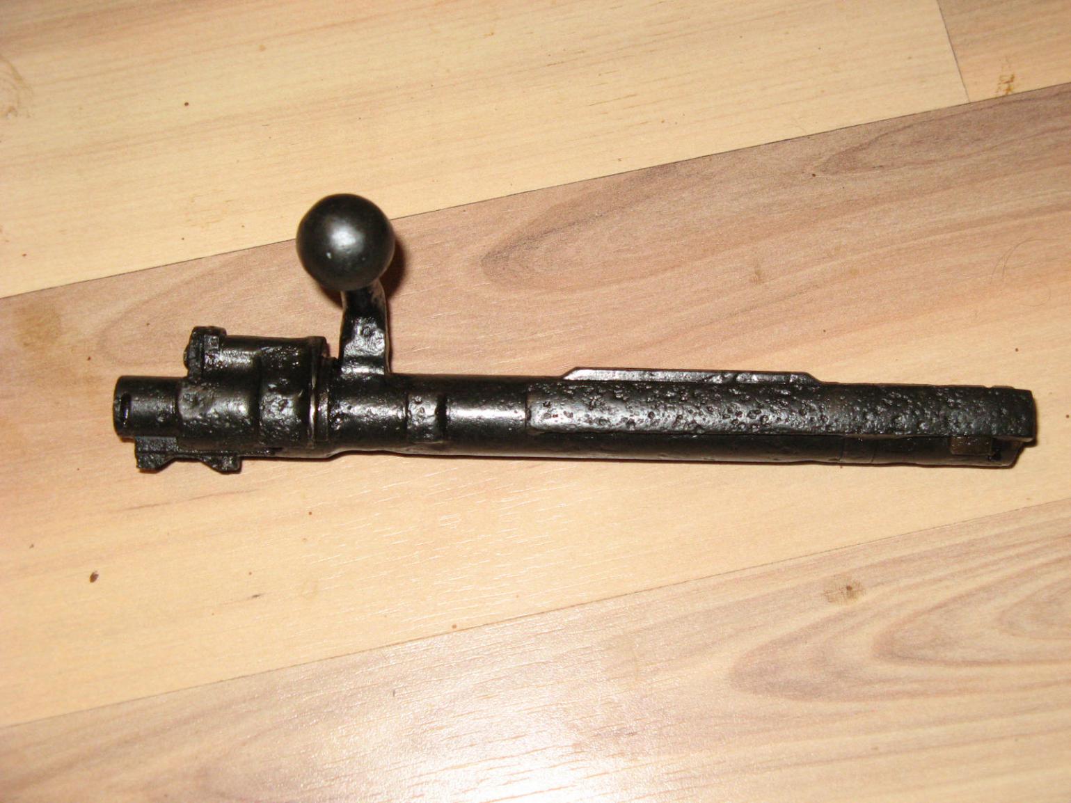

    После снятия ржавчины с мелких предметов (допустим-подаватель,
    стебель затвора, ложевые кольца) карабина м98к как бороться с россыпью микро ямок вмятинок которые поела ржавчина ?:smile_8:
    прошкурить это слегка понятно можно !а вот как полностью востановить вид личинки затвора и подавателя?
    1----КАКИМ компаундом-шпатевкой заполнить эти многочисленные микроямочки ?
    2-----Как потом этот компаунд впоследствии после чернения металла закрасить черным цветом??
    Если фломастером то будут слизываться чернота ((
    Лаками вскрывать трущиеся части бессмысленно((
    ЦЕЛЬ --впоследствии----- отворонить вещь чтобы она была с виду как складская!:smile_12:

    Если воронить , то компаунд врят-ли поможет - варить...
    Можно и запаять раковины , но как проявит себя хим-воронение - не пробовал.
  4. Jupiter
    Jupiter Stabsfeldwebel
    2.536
    Tbilisi
    а если смешать порошок пыли металла с компаундом ?
    и им заполнить микро полости

    варить не получится речь не о крупных выеденных местах о а россыпи мелких углубленных точек
  6. Jupiter
    2.536
    Tbilisi
    вот пример на фото как его восстановить чтобы визуально в карабине он не раздражал своей пупырчатостью )

    Вижу 2 варианта простой и сложный...простой - стальная пыль и поксипол+пресование каждой раковины, подточка, полировка и затем воронение, сложный - каждую раковину заваривать полуавтоматом, потом подточка, полировка и воронение...не привожу другие способы: паяние оловом (воронение нормально не ляжет, а только можно покрасить - будет смотреться как пластмассовая игрушка) ну или покрыть изделие шпатлевкой и опять покрасить - будет такое же г...

    удаление рытвин,тоже самое что и пустыню пылесосить,долгое и бессмысленное дело.хотя если заняться не чем и времени уйма.но мой все-таки совет купить новый затвор и будет вам щастье)))

    Значит так, камрад!
    Если хочешь получить практически новую вещь, приготовься к реальному гемору.
    Мой рецепт:
    1-й шаг: заполнить МЕЛКИЕ оспины (которые не имеет смысла варить п/а) медью. ОБЯЗАТЕЛЬНО металл должен быть "белый" т.е. чистый, в том числе и внутри "оспинок".
    Меднить не обязательно электролизом. Можно помеднить и химическим способом, и методом "натирания". Методы поищи в инете. Я даю только технологическую схему.
    Короче, после меднения мелкой шкуркой шлифуешь поверхность ДО ГОЛОЙ СТАЛИ. Что при этом получается: мелкие рытвинки заполняются медью. Это очень важно!
    Операцию меднение-шлифование повторяешь несколько раз до тех пор, пока поверхность не станет ровной, без "Осыпи". Вернее осыпь будет, но НЕ РЕЛЬЕФНАЯ, а цветовая. Т.е. БЫВШИЕ оспины станут медного цвета, а основная часть детали - стальная полированная.
    2-й шаг: полностью еще рах меднишь деталь, но больше не шлифуешь. Она ВСЯ становится медно-красной. Это ПОДСЛОЙ для никелирования.
    3-й шаг: никелирование помедненной детали. Способы разные, в конце дам ссылку, но можешь и сам поискать.
    После никелирования - полировка поверхности. Она уже как складская!
    4-й шаг. Если хочешь получить глянцевый черный цвет, придется наносить слой черного хрома, но перед этим - белый хром.
    ВНИМАНИЕ! При поиске рецептуры для химического/электрохимического хромирования выбирать ТОЛЬКО "Блестящее хромирование" - не "молочное", не "матовое". Только "блестящее" - это очень твердый слой стойкий к истиранию!
    5-й шаг - нанесение черного хрома - по виду НИЧЕМ не отличается от воронения, но лучше и практичнее!
    Почему не даю рецептур растворов? Просто ты можешь пойти еще более простым путем: договориться с ребятами-гальваниками ( в автотюнинге, например) и все циклы обработки (кроме меднения, пожалуй) отдавать им, как спецам.
    Зачем так сложно? Объясню: если конечная цель покрытие чнрным хромом, то нужно помнить, что хром крепче всего ложится на никель, чем на сталь. А никель лучше всего "сцепляется" не с голой сталью, а с медью. Отсюда и вся эта канитель. Зато результат... !!!!
    Удачи!

    Да, блин, обещал ссылку для примера!
    Вот: http://anytech.narod.ru/Chem-Cu.htm
    Там на странице если выйдешь в исходную страницу (клавиша "обратно") найдешь и все прочие методы и рецептуру :) и для никеля, и для хрома.

    Я бы ходить с запчастями к оружию к ребятам-гальваникам не советовал. Да и способ уж очень сложный...проще пойти к ребятам-токарям и попросить выточить новый.:)

    Уж очень проблематично так можно провозится до нового года Да и хим реактивов у нас хрен найдешь

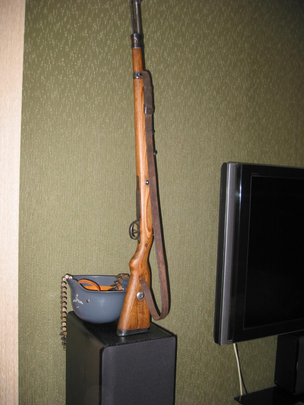

    как и обещал выкладываю фото своего первого карабинчика

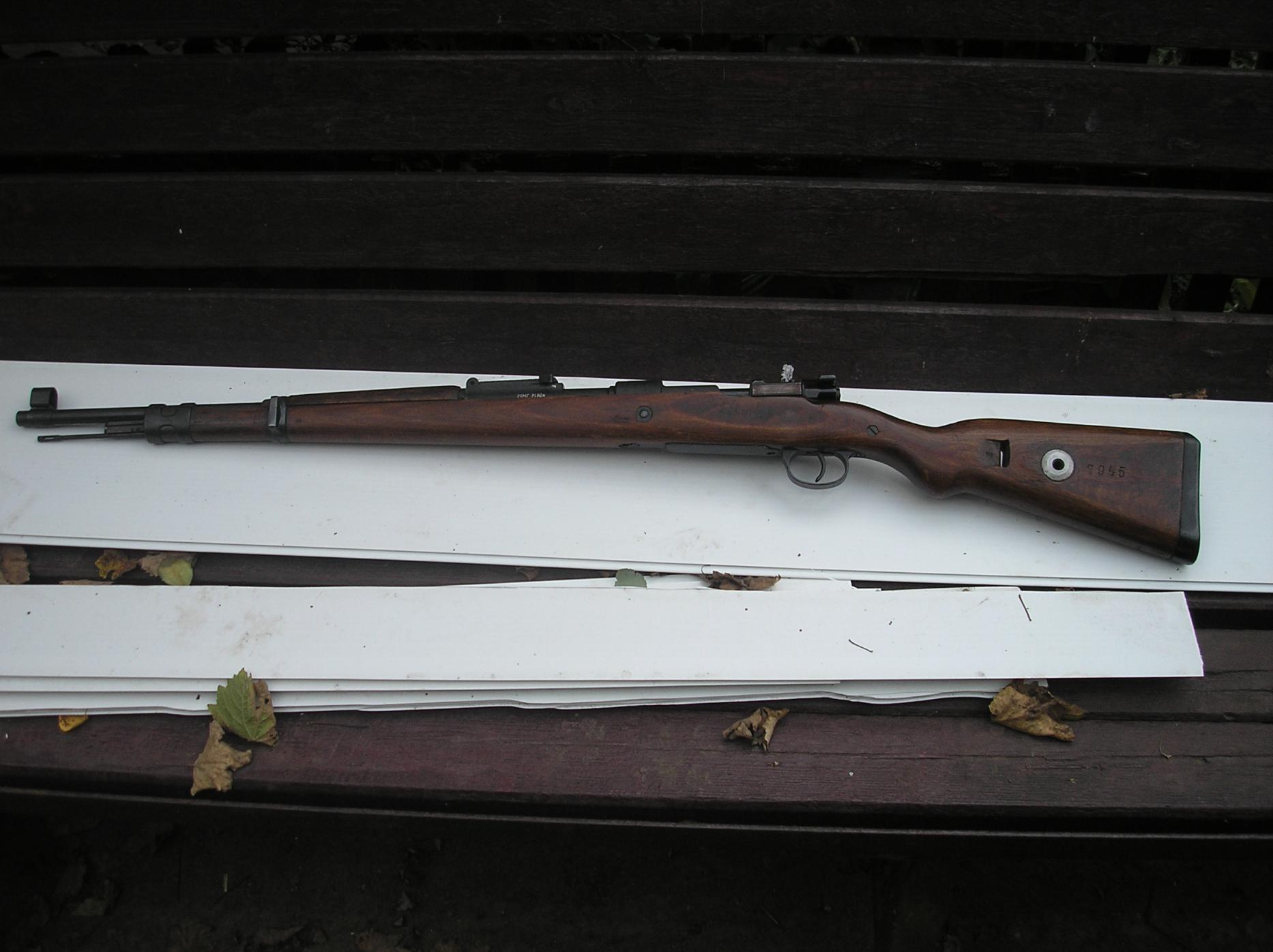

    вот такой он был заморыш

    Если это один и тот же карабин,то по мне заморыш,как вы сказали,выглядит естественней и красивей.ИМХО

    это потому что он лежит в тени
    сколько я дерьма с него вычистил одному богу известно
    даже плесень выжигал
    Если не знаете господин новичек (или же человек скрывающийся под новой регистрацией) карабин был покрыт вонючим шершавым консервантом
    были две небольшие вмятины в прикладе серая плесень в дереве в пазах воняющее масло
    и несло от карабина тухлым жидовским запахом
    даже кот ходил по квартире и лапкой носик все время прикрывал
    а то что карабин светлый так это фотовспышка все вычудила
    я просто снял слой консерванта и выявил его родной цвет
    до светлого дерева я не шкурил

    Честно говоря, согласен с "новичком".
    Дерево намного естественнее смотрелось то что раньше было.
    п.с. У меня 12кал. вертикал турецкий, у бати ИЖ горизонталка 16кал. Так у бати дерево такое как у вас было "до того", а у меня такое "как у вас стало" - беру батино ружье в руки - приятно, своё - хоть плачь - просто красивая "цацка".

    то не новичек то мой злой гений :D
    да никто дружище не просит убирать грязный шершавый лаковый консервант :smile_10:
    Нравится оставляйте его я не спорю :)
