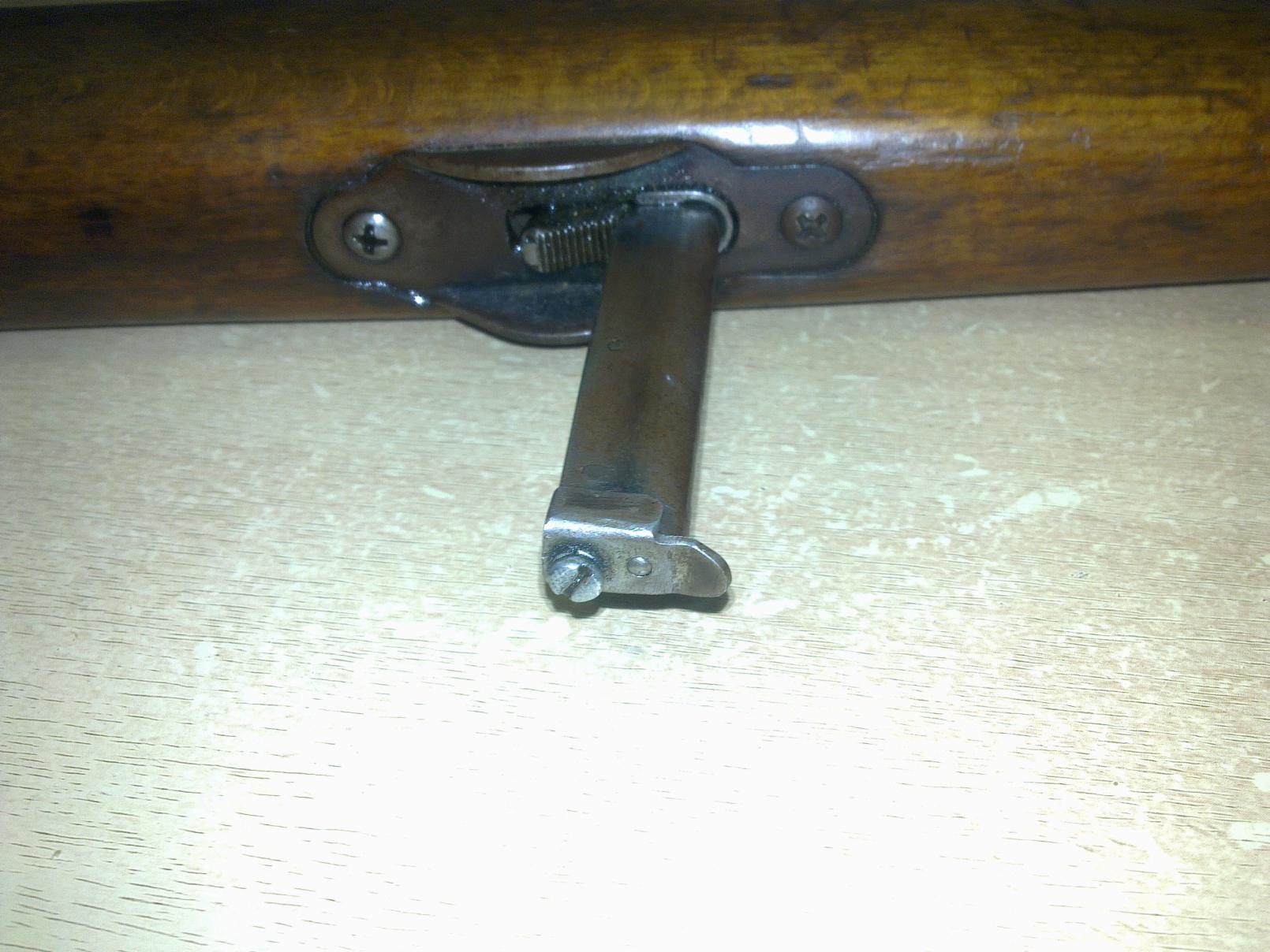

  5. У меня не такая, но чем то похожа, тоже немецкая, тоже старая. Обоймы тоже не было.. Лет 10 назад сделал обойму, но не доделал:oops:.. Все 10 лет сначала засыпаю шарики, потом вставляю пружину.:D (шарики к ней идут стальные, с медной оболочкой , кал. 4.4 ,в продаже навалёно) Спусковой механизм у меня возможно другой, а обойма - вот:

    Можно поискать в нете схему Haenel Suhl 310-2. и сравнить имеющиеся детали.
    На http://airgun.org.ua/forum/viewforum. возможно помогут информацией. А вот стальными шариками, пусть даже обмеднеными я стрелять бы поостерегся - можно нарезы повредить.

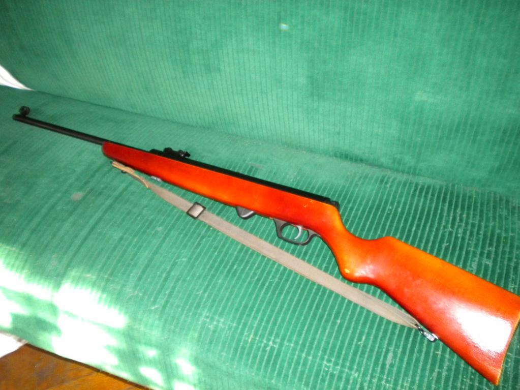

    Привет,ну есть у меня поршень и рычаг взвода с ручкой взвода-вообщем весь шарнир в сборе на эту винтовку,покупал себе про запас,гляну,вроде есть еще какие-то детали,на нее.У меня винтовка почти новая,врядли думаю пригодится.Если еще актуально-пиши в лс.

    у меня есть точно такая же только в идеальном состоянии если что спрашивай. да чуть не забыл где можно на нее докупить магазин и прицельную планку ??? ну и шариков нормальных соответственно

    Ни где не возможно докупить,только на ауке в Германии,но доставка будет стоить 40евро,магазин и планка тоже не дешево стоят,особенно дорогой на 12шт.,вообщем примерно еще одну цену винтовки в Украине тебе нужно уплатить ,что бы она стреляла.Шарики стоят не дорого,но редки,подходят только родные в кал.4.4.
