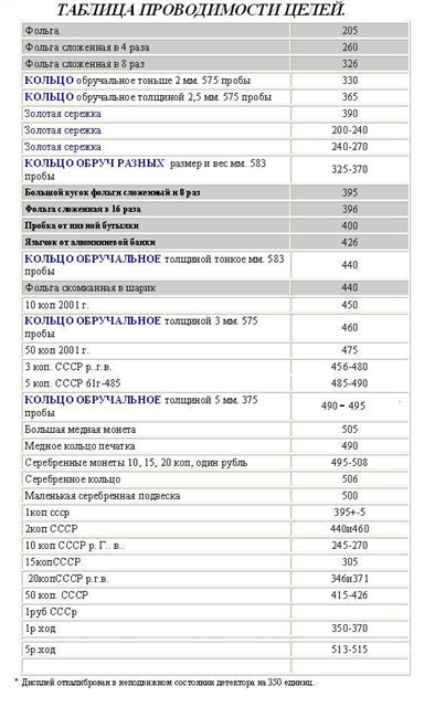

    Конечно,больше всего это для пляжного поиска.. Можно сравнивать цели и смотреть,что копать.. Судя по проводимости копать нужно все.
    Дублирую, у кого плохое 3рение..
    Фольга 205
    Фольга сложенная в 4 раза 260
    Фольга сложенная в 8 раз 326
    Кольцо обручальное тоньше 2 мм. 575 пробы 330
    Кольцо обручальное толщиной 2,5 мм. 575 пробы 365
    Золотая сережка 390
    Большой кусок фольги сложенный и 8 раз 395
    Фольга сложенная в 16 раза 396
    Пробка от пивной бутылки 400
    2 рубля - 405
    Язычок от алюминиевой банки 426
    Фольга скомканная в шарик 440
    10 коп 2001 г. 450
    Кольцо обручальное толщиной 3 мм. 575 пробы 460
    50 коп 2001 г. 475
    3 коп. СССР 478
    5 коп. СССР 485
    Кольцо обручальное толщиной 5 мм. 375 пробы 495
    Большая медная монета 505
    Медное кольцо печатка 490
    Серебренные монеты 10, 15, 20 коп, один рубль 495-508
    Серебренное кольцо 506
    Маленькая серебренная подвеска 500
    Старинные медные монеты полушка, деньга, 1 коп, 2 коп, 3 коп, 5 коп 1700-1917 годов. 480-505

    Это вообще таблица проводимости.. То есть на любом приборе близкие по проводимости предметы будут сигналить или очень близко, если шкала дескриминации большая(у дорогих приборов) или на одном уровне( у младших приборов Аськи например). Нужно только заметить,что стоит рядом по проводимости. Например небольшое золотое кольцо и рубль РФ,широкая обручалка или печатка и 10 копеек РФ.. Как то так.. То есть много накопаете мелочи прежде чем поднимите кольца.

    Добавлю. Проводимость еще зависит от
    типа грунта, глубины и положения объекта.
    ИМХО золотое правило копаря - Копай весь цветняк.
    С уважением GINDENBURG.

    Это "идентификация" проводимости зависит от грунта гл...... а не проводимость, она одна и меняется только от структурного изменениея металла из-за влияния среды

    помогите разобраться с 12 сегментами дискриминации, на Аси 250. первые 2 ето мусор мелкий метал. да? а дальше хотя бы примерно

    Так чтоб золота выкопать надо пол-пляжа перерыть и мусора перелопатитьт.. Вы думаете все так просто?

    Добрый день уважаемые камрады, вот табличка с Виолити на Асю 250.......полтора сезона отходил по ней, крышечек пришлось копать значительно меньше, и модель дискрима на приборе.....в режиме реликвии, всем приятных находок и поменьше копать осколков.
