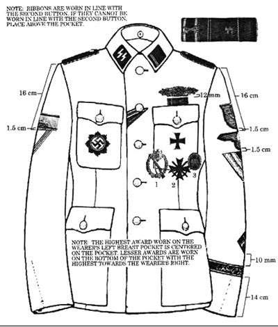

    Ув модеры, прикрепите эту тему вверху раздела, а то у многих возникают вопросы на каком расстоянии ленту пришивать и тд.
    См картинку;)

    Где-то раньше читал, что нарукавный орел пришивался в 20 см.выше локтевого сгиба. В моем случае это и соответствует примерно 16 см. от плеча, но все-же приоритет за человескими пропорциями.

    Хочу добавить, что всю обшиву подгибать и проклеевать только резиновым клеем, предназначеным для ремонта велосипедных камер. Он прозрачен и когда высыхает на оставляет следов. Купить его можно в спорттоварах. Рекомендую китайский Red Sun.
  7. Striker
    Striker Oberfeldwebel
    1.666
    Minsk, Belarus. SS-"D"
    А мы вообще обшиву пришиваем без клея. Подгибаем, это да, но получается надежно и без клея. Все зависит от навыков швеи.

    :p Не знаю как Strikerу, а мне да и не только всё проклеивала таже швея что и у него:D

    Но таки проклеивала перед тем как пришить? Не говорите, что шелковое бево можно легко пристрочить к кителю просто подогнув края. Не посадив края на клей - сделать ровную фигуру не возможно.

    Гансы, кстати, тоже приклеивали (не всегда, конечно).
    Было у меня кое-что из оригинальной обшивы со следами клея.

    Не знаю, она предложила 2 варианта:
    1) Края промазать клеем, обрезать по периметру лишнее и пришить не подгибая.
    2) Края просто подогнуть и пришить.
    Если у швеи есть руки, то сделает ровную фигуру и без клея.

    Бевошный обшив лучше пришивать зиг-загом не подворачивая он и не сотаеться ировно ложиться и хорошо держиться
