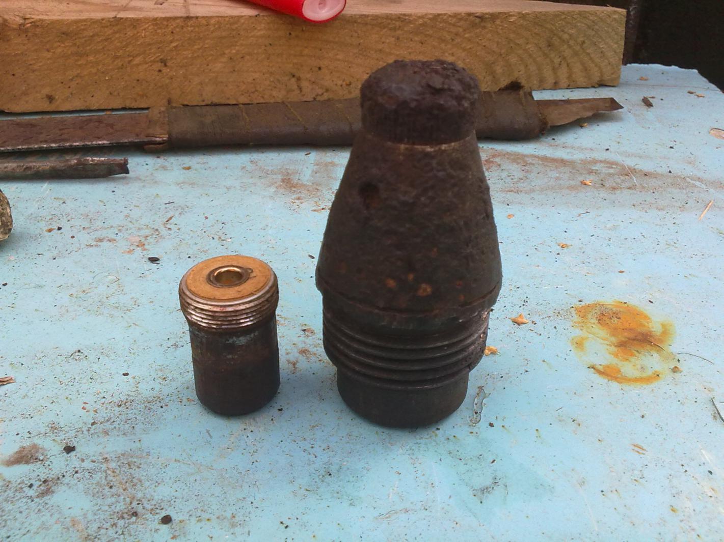

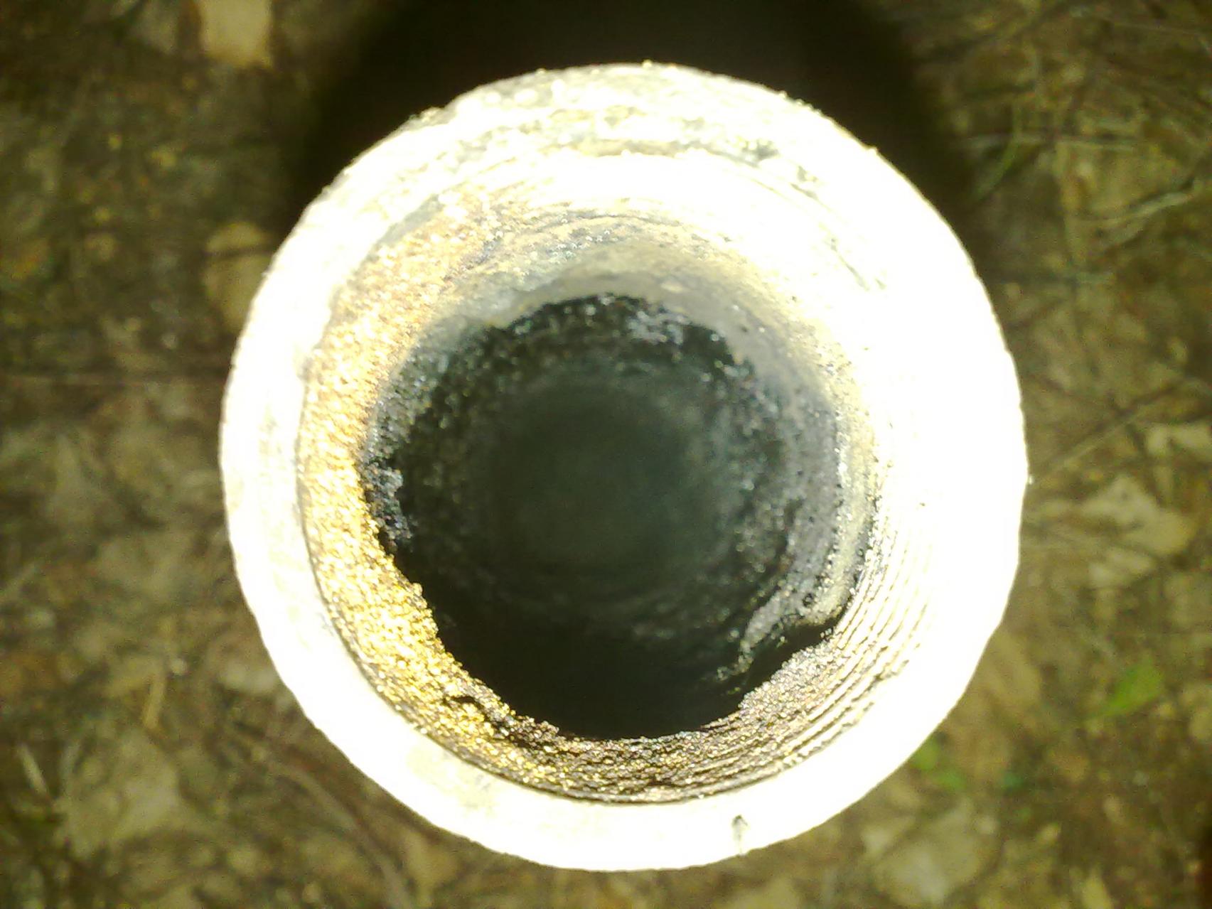

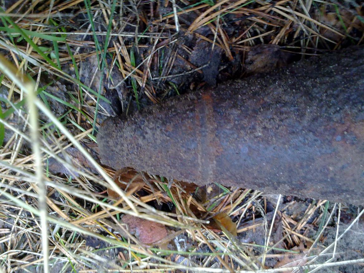

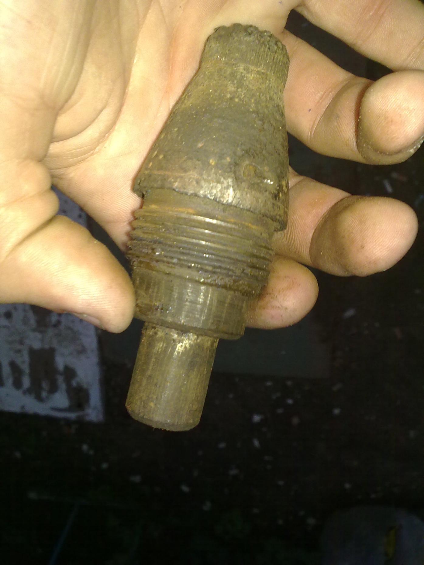

    Вот сегодня среди настрела ППШ выскочило из земли такое чудо, я чуть не поседел:mad
    Прошу подсказать модель снаряда, а также его степень опасности и главное - начинку и наличие внутри систем инициации ОВВ. Резьба правосторонняя ( или как её там правильно, короче нестандартная для привычном нам - обратная), кто-то пытался давно крутить до нас, но это ввинтное донце не поддается, или оно и должно быть в таком положении, а не до упора?:mad:
    Очень уж он мне понравился, маркировки есть и на ведущих поясках.
    Замер по ведущим пояскам дал 38 мм, должно быть 37 мм, установим на 37 мм. Любые фото, если это поможет в опознании, я сделаю.
    П.С. Это америка или англия, не нужно гадать, что мол это ВЯ-23 или немец 37:smile_1:

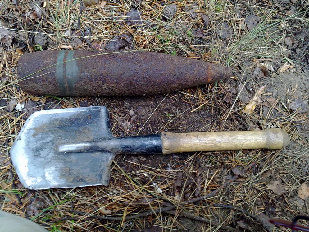

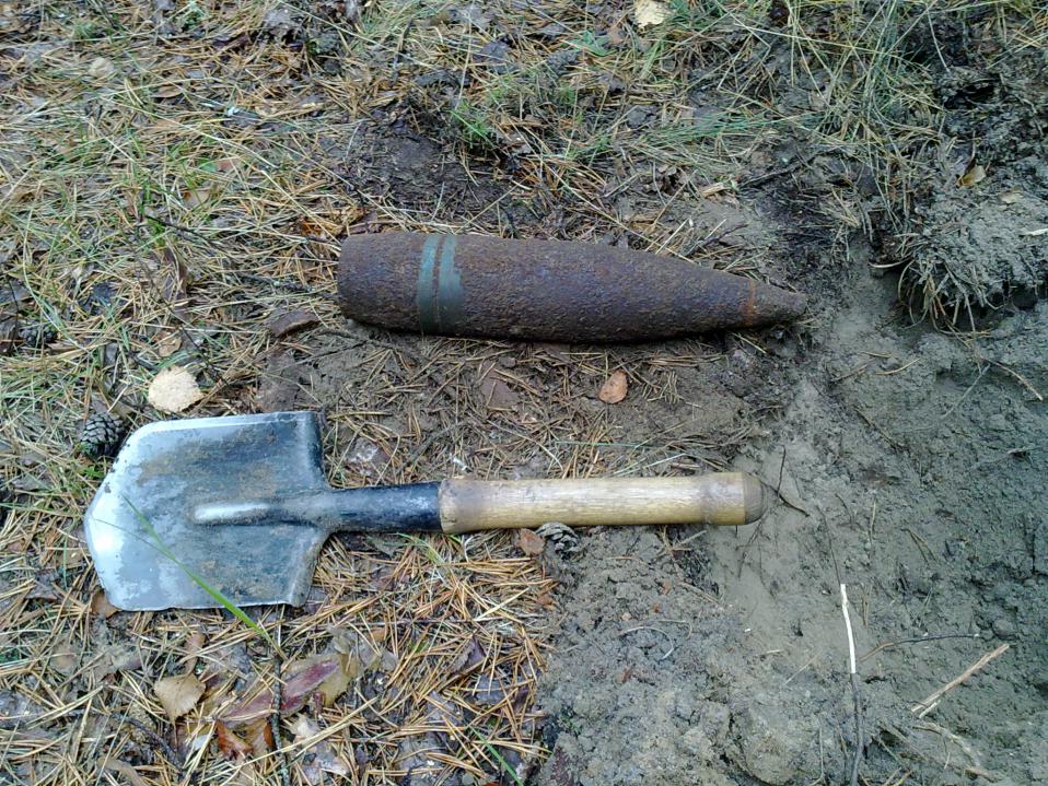

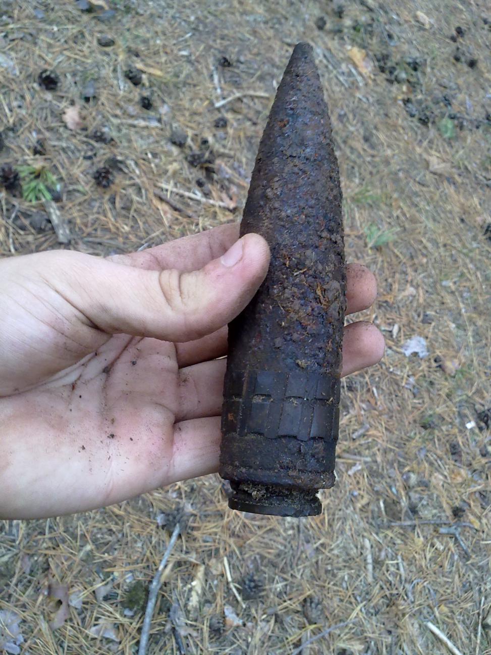

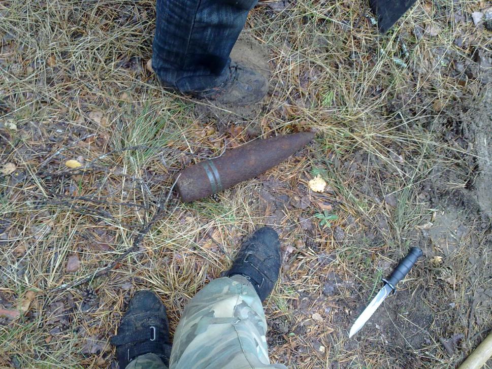

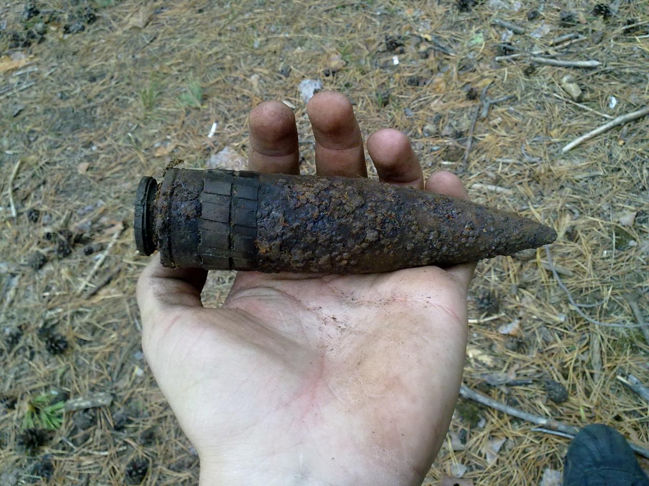

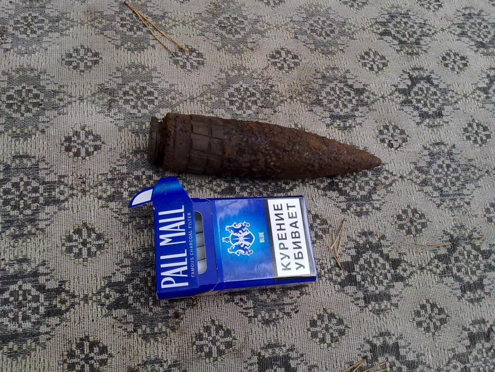

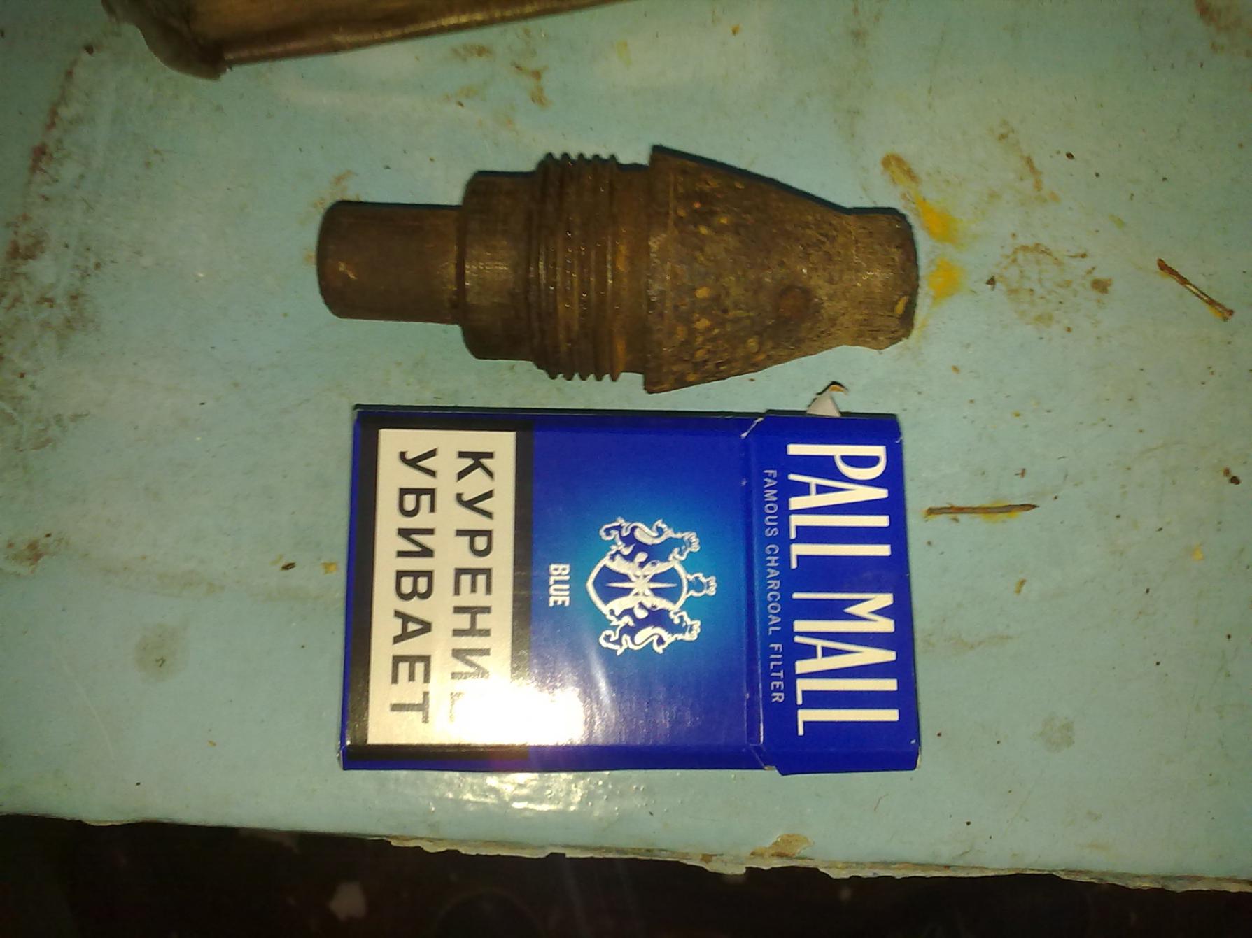

    И вот такой выскочил уже на пройденном месте - выбитых мест просто нет!
    По привычке делаю лопату-рычаг, но замечаю до боли знакомую "пипку" КТМа...
    Второй снаряд такого типа за всё время, но первый целый. Пояски очень странные, нарезы есть, но какие-то поверхностные на обоих, поверхность пояском плоская, как изолента, а верхний поясок имеет в одном месте какое-то внедрение в сам снаряд (так выглядит)
    Что это за снаряд и какая у него начинка? Знаю, что производства СССР.
    Так обрадовался, что забыл "штангу" приложить:smile_1:

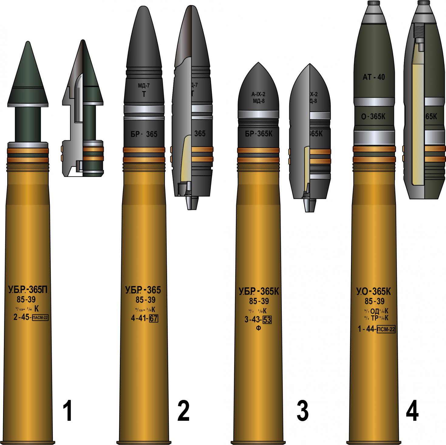

  4. Alexandr167
    Alexandr167 General-leutnant
    33
    42
    12.703
    Второй думаю О-365 - стальная цельнокорпусная осколочная граната, применялся в
    орудии С-53 ( Т-34-85), Д-44, Д-48, 85-мм зенитной пушке образца 1939 года (52-К). А вообще-то нужны размеры. Может быть и 76 мм О-361К от зенитных пушек обр.1931 и 1938 гг.

    Неужели даже никто не скажет : " Да, дебил, ты крутил донник в осколочном америкосе" ?

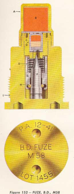

    Спасибо, очень интересная схема работы донного взрывателя. Как вспомню, так вздрогну, я ж думал, это в нем заглушка такая интересная стоит:(

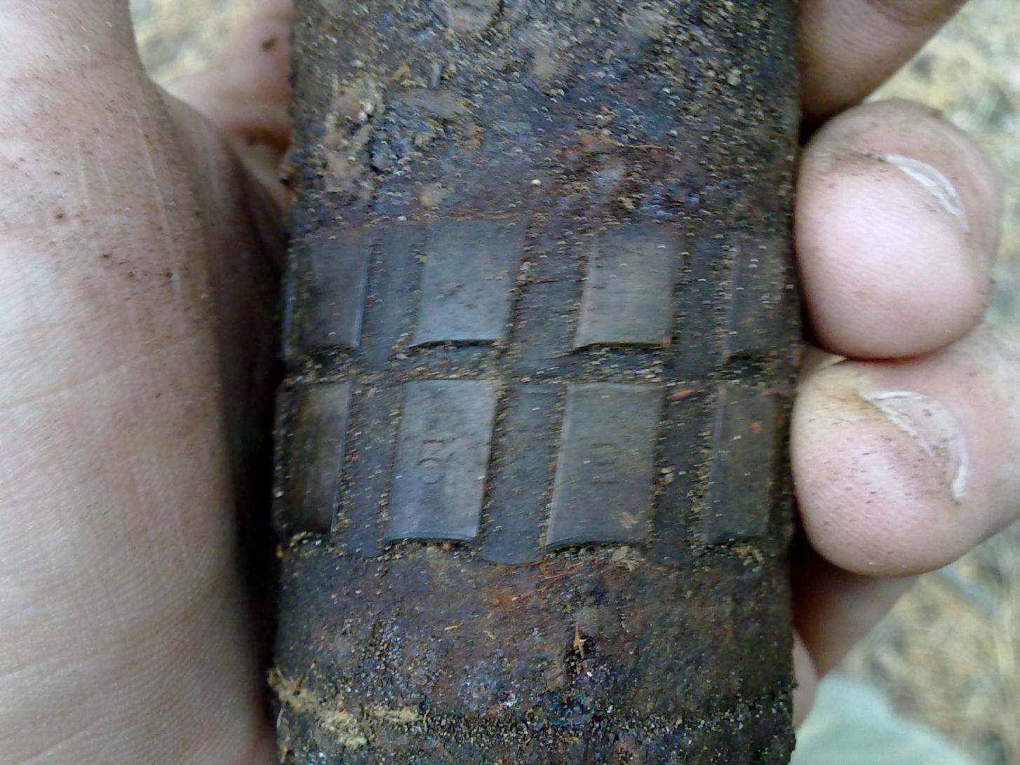

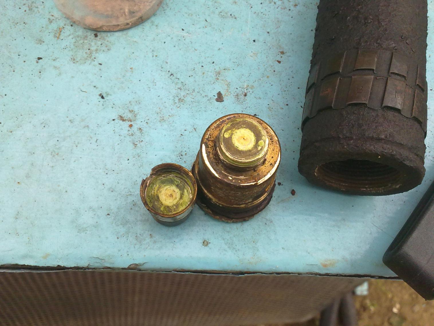

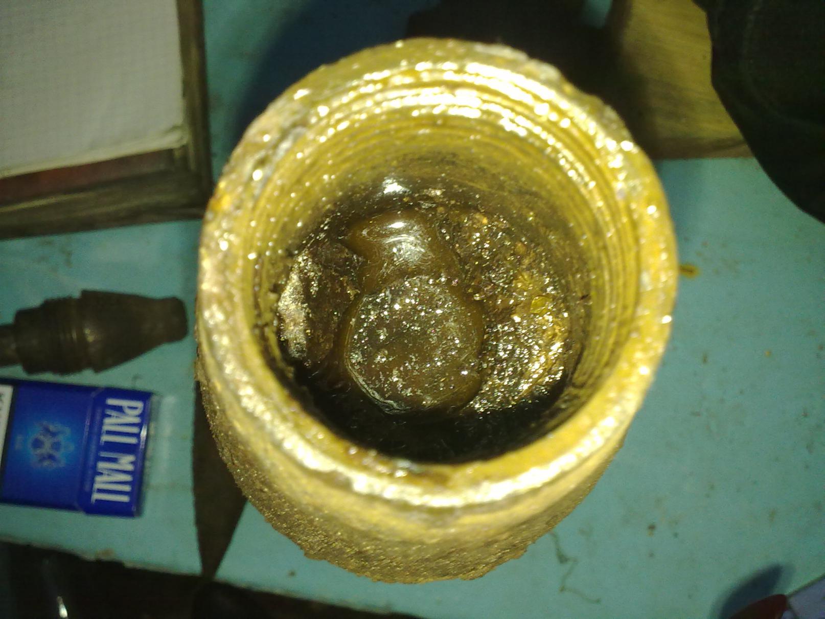

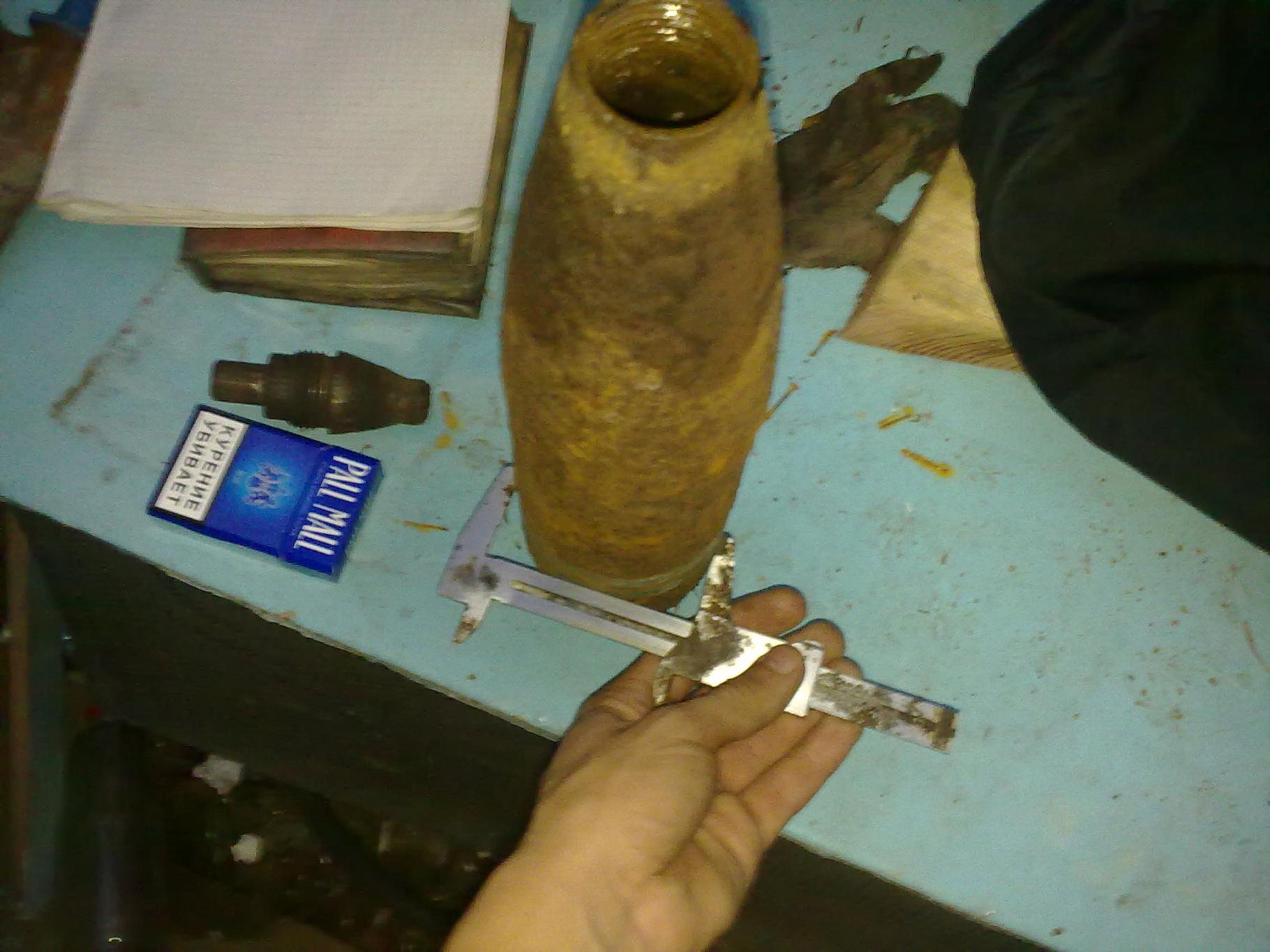

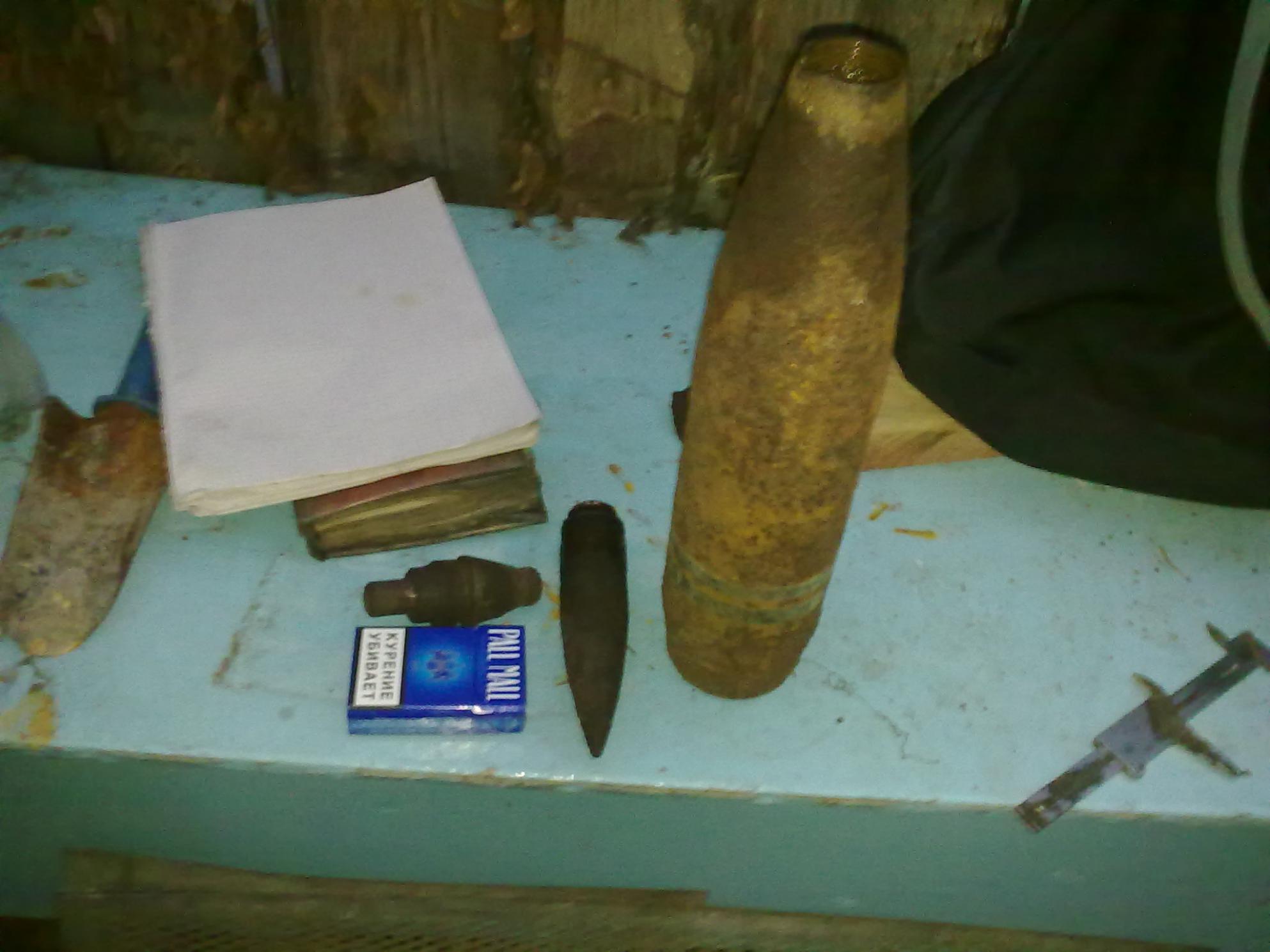

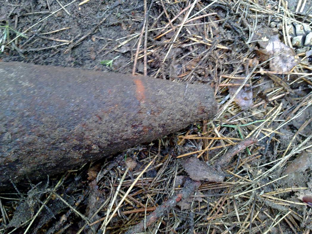

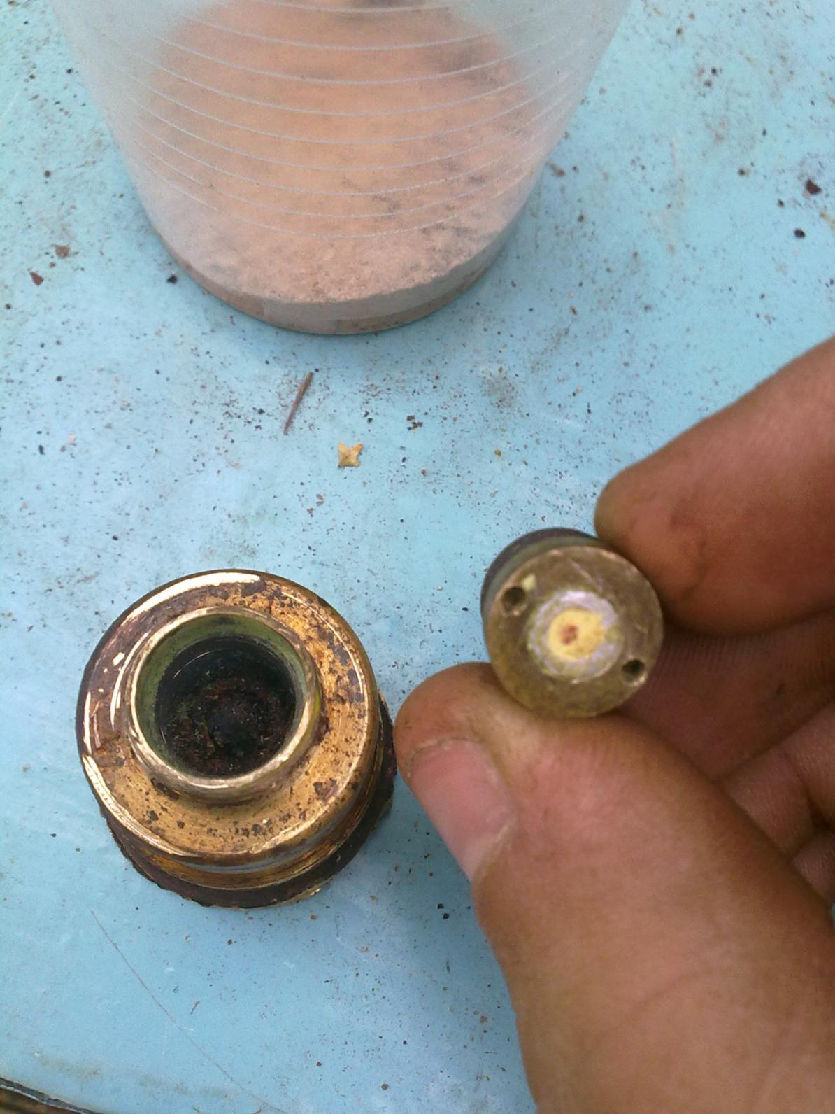

    Может эти фото что-то прояснят. Замерен по пояскам - 85 мм. Это О-365К с КТМ-1?
    Во взрывателе что-то булькает или катается. Что за хрень коричневая внутри?

  9. пепелац
    пепелац Schütze
    27
    Kharkov
    "хрень коричневая" это тротил)

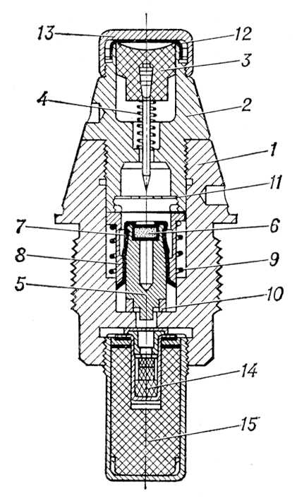

    Случайно схемы снаряда не залежалось?

  13. FOX24
    FOX24 Oberst
    32
    79
    11.138
    Дніпро
    Схема КТМ-1.:beer:

    Я уже много вариаций просмотрел. Меня больше интересует, действительно ли это КТМ-1, а не из других серий, и устройство и начинка снаряда, ну и сам снаряд какой по Грау.
    Сейчас дали подтверждение, что это О365К, с взрывателем КТМ-1. Начинка аммотол должна быть.

    Спасибо, схему нашёл уже крупную, и по начинке узнал. А еще это может быть 0-367А, из-за черной полосы над ведущим пояском, вот только по взрываку непонятно, он там другой должен быть.
    Варианта два - аммотол 40\60 с литой тротиловой пробкой, или тротил. Много - 741 грамм

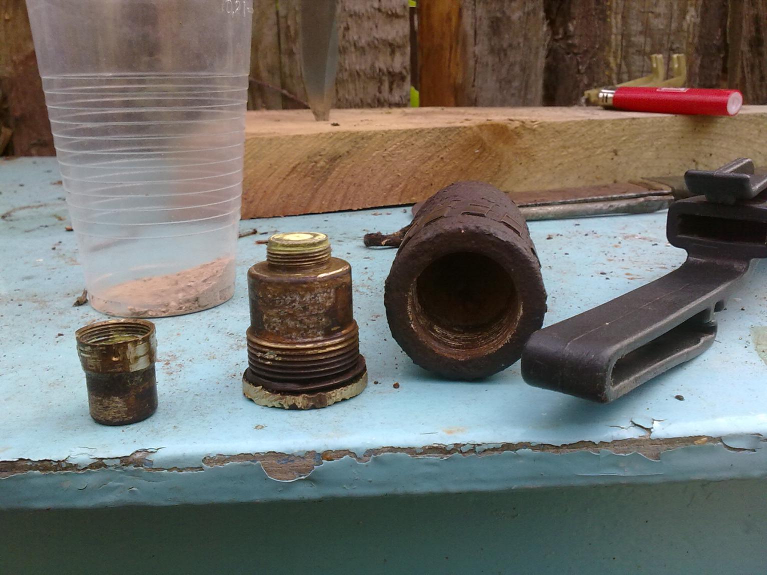

    Мусоросранск. Рашка.
    По 85мм.
    КТМ бодрый внутри, сухая картонка, чернильное клеймо. Сработал штатно капсюль.

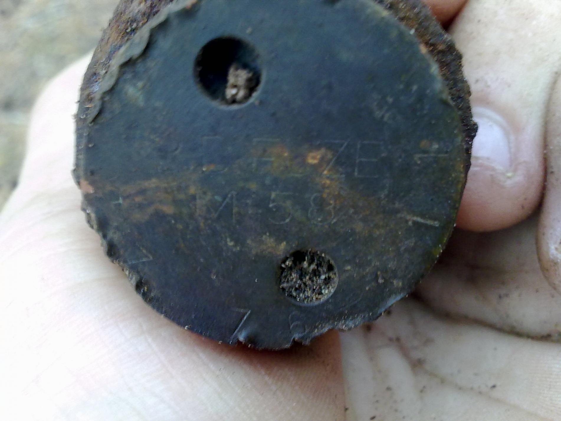

  20. ANENERBO
    ANENERBO Stabsfeldwebel
    2.626
    UKRAINE
    А как по мне это совсем не КТМ..............полоска с низу не нравится,и угол "конуса" не тот....

  22. ANENERBO
    2.626
    UKRAINE

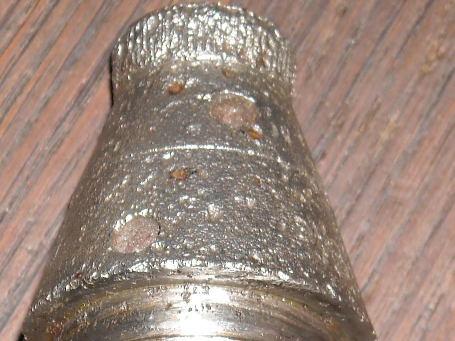

    Скажите одно...по центру есть щель(откручивается по центру)? см.фото,если да однозначно КТМ,вот 1,2,3,..это второй вопрос,если нет-тогда есть 3-и варианта........
  23. Jedelweiss
    Jedelweiss Stabsfeldwebel
    6.962
    Хм, и правда, найти не смог. Но зачем тогда два отверстия под ключ, не пойму.

    Донник у американца живой был, или протух?;)

    Самый парадокс - живое всё, кроме пружины, удерживающей ударник, ну и ударник ржавый. Второй раз я теряю колпак с детоном в лесу, чувствуется если я найду его третий раз - потеряю опять:D
  26. ANENERBO
    2.626
    UKRAINE
    Гляньте внимательно...........,есть схемки всего..опишите,лучше фото.
