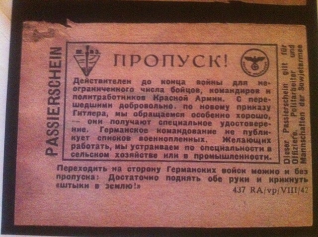

    сразу вопрос: подскажите химический способ застаривания газетной бумаги и фото
    Deons, 663, Dedushka_Karatsupa та 8 іншим подобається це.
  5. Disk Rim
    Disk Rim Feldwebel
    1.008
    Уж если бумаге жо, то лудший вариант хорошо высушить и заламинировать, в качестве примера "подтиралка" и панелька от спичек.

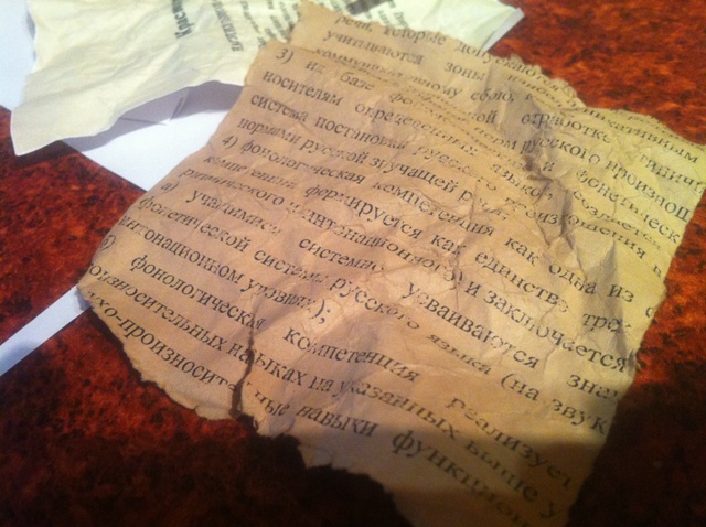

    вопрос не в том, как законсервировать, а в том, как застарить искусственно новую фото- и газетную бумагу
  7. Oberleitenant
    Oberleitenant Stabsgefreiter
    1.233
    Екатеринбург
    Слышал я что-то типа вымачивания бумаги в молоке, и последующей сушке, но дествует ли этот способ или нет сказать не могу.
  8. Disk Rim
    Disk Rim Feldwebel
    1.008
    Я в детстве рисовал карты с кладами, потом несколько раз мочил бумагу в воде и сушил в духовке,в процессе складывал карту в несколько раз,надрывал складки с краев,затирал углы складок,заламывал края бумаги,потом проглаживал утюгом .Потом с пацанами шли по етой карте искать клад:) Надрывать и затирать бумагу лудше когда она мокрая,так естественей получается. Теоретически если мочить в молоке а затем жарить в духовке то бумага пожелтеет за один цикл.

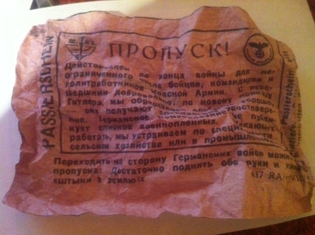

  21. Берём бумагу любого формата, завариваем крепкий чай!!!
    Чай выливаем в глубокую мисочку и замачиваем там бумагу!! Для придания более старого вида можно пожмякать бумагу, тогда на местах изломов проступит более коричневый цвет!
    По вкусу бумагу можно оборвать покраям или посушить на гриле в микроволновке, еффект довольно интерестный главное не переборщить!!!
    minitarn3838, Joker_1981, MARYAN та ще 1-му подобається це.

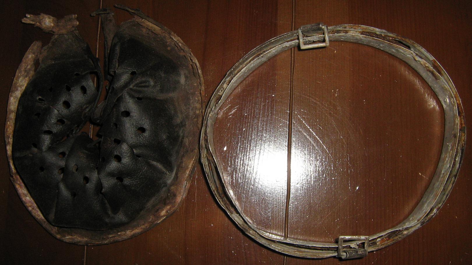

    Всем привет! Вот попался такой шлем;) Подскажите, как его грамотно довести до ума? С металом и кожей всё понятно, а как его разобрать чтобы снять подшлемник не испортив его?

    Что касается состаривания бумаги и фото,очень хорошие результаты даёт кофе.Сначала помять(чтоб появились трещинки)потом в крепкий кофе(на пару минут,главное не передержать!!!)потом просушка.После просушки кисточкой наносится кофейная гуща.Снова шушим и тряхиваем частички кофе(правда есть одно "НО" - всё зависит от бумаги,поэтому гуща иногда не дает никакого эффекта)А для полного счастья можно ещё и в мешок пылесоса на несколько дней засунуть...Выше описаным способом пользуются состариватели картин...

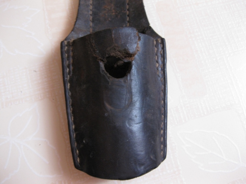

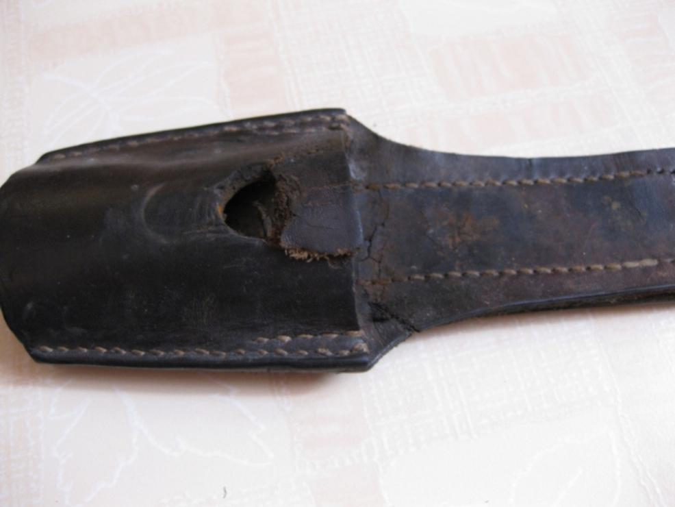

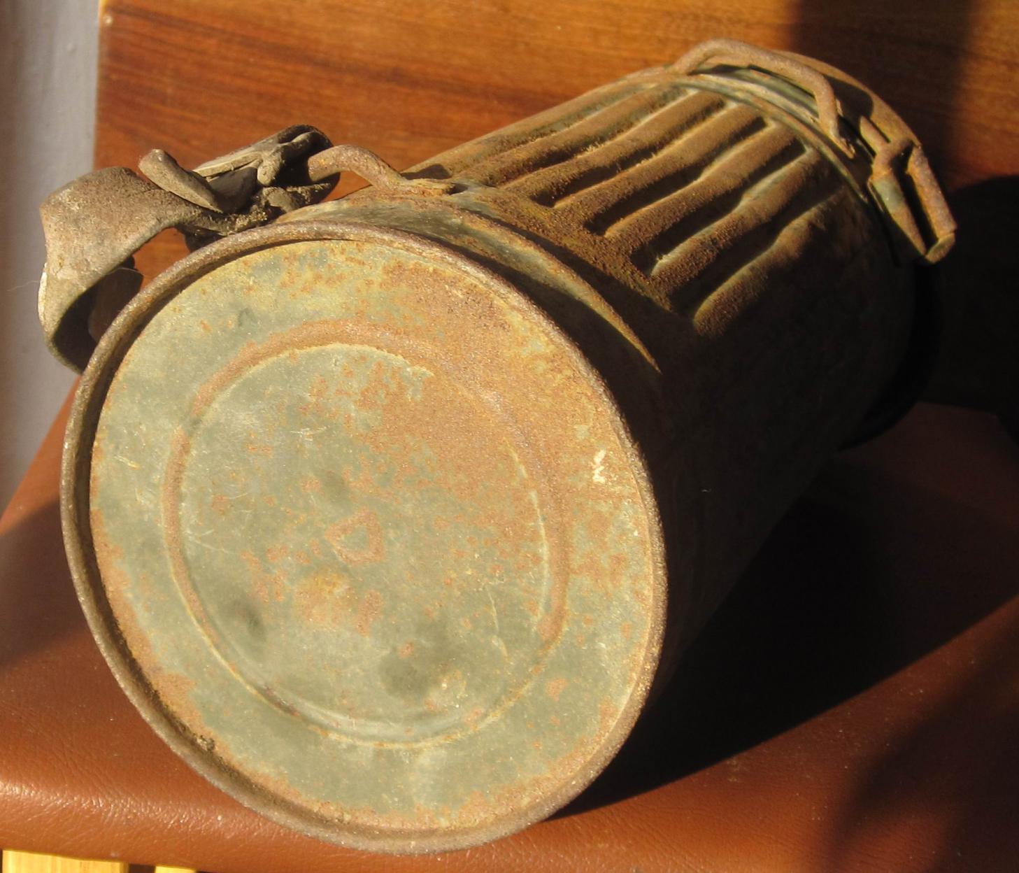

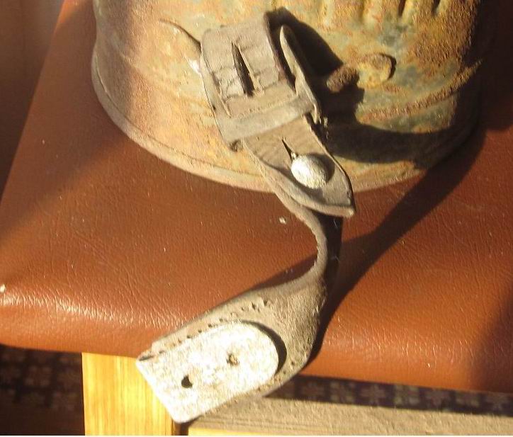

    Накопал вот такой "конины"...- предположительно подсумки и переметные сумки лошадиные...Что посоветуете :
    1) Водка с глицерином (кстати глицерин видел только в таблетках, сколько нужно, ну допустим на литр...)
    2) Дубовая кора (на коробке ни чего не написано,подскажите как
    правильно заваривать....)
    По поводу жирования - если вещь целиком опустить в веретенку или дизельное масло , даст нужный эффект?
    Кожа довольно бодрая, толщина примерно 7 мм...
    663 подобається це.
  26. ПАШОК
    ПАШОК Schütze
    74
    Воронежская область
    Пардон, не "конина"...
    На первом фото чехол на БСЛ, на втором на малые саперные ножницы...
