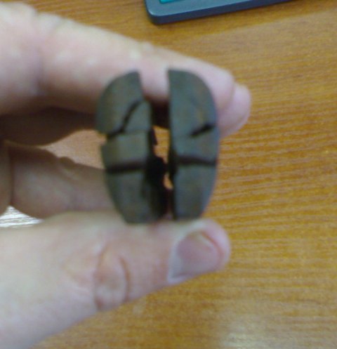

    Как можно предотвратить появление трещин на деревяшке , пролежавшей в земле 66 лет? Высушил строительным феном, что дальше?

    Это возможно избежать только правильной сушкой предмета.Однако если вы имеете трещину то можете
    1.зашпаклевать автомобильной шпаклевкой
    2.Размешиваеие мелкую деревянную пыль с пвх и так же шпаклюете.
    3.Усли щель больших размеров подбираеие кусочки шпона и с клеем плотно загоняете в щелб.
    После высыхания шкурите и покрвываете лаком.
    В прочем сейчас такое огромное количество синтетических прибамбасов для залелования трещин и прочего только выбирай.
  13. andRUSha
    andRUSha Schütze
    157
    Колпино
    Я вроде бы высушил нормально, не рассохнется ли до трещины?:(
  14. Stalk
    Stalk Schütze
    51
    Беларусь
    Как она треснет, если сухая???
    Разве если треснуть по ней....

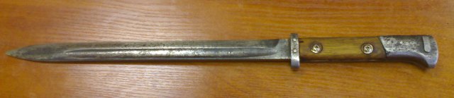

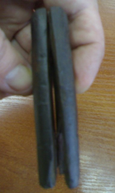

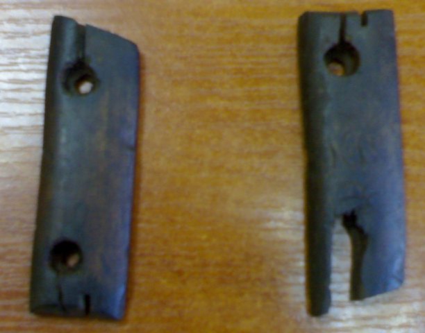

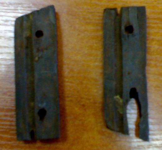

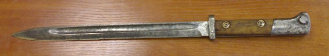

    Есть такой ножик. На нем были родные накладки, по глупости были сняты. Одна половинка целая, а вот со второй проблема: кусок отколот и сильная деформация. Дерево закрутило винтом и выдавило места вокруг болтов. Видно лежал в сырости, пластинка внутри рукоятки сгнила и гнилью и трухой раздвинуло щечки. Вопрос: стоит ли заморачиваться с восстановлением? Если да, то что делать посоветуете?

    Ответ: РЕСТАВРАЦИЯ НАХОДОК: ДЕРЕВО И ТКАНЬ
    Еще

    Не стоит. Лучше оставить как есть для размеров. И делать с них новоделы,например.

    Строительный фен и помог появится трещинам.:confused:попробуй клей ПВА,потом стяни окуратно проволочкой и только сейчас прогрей феном место склеивания.
