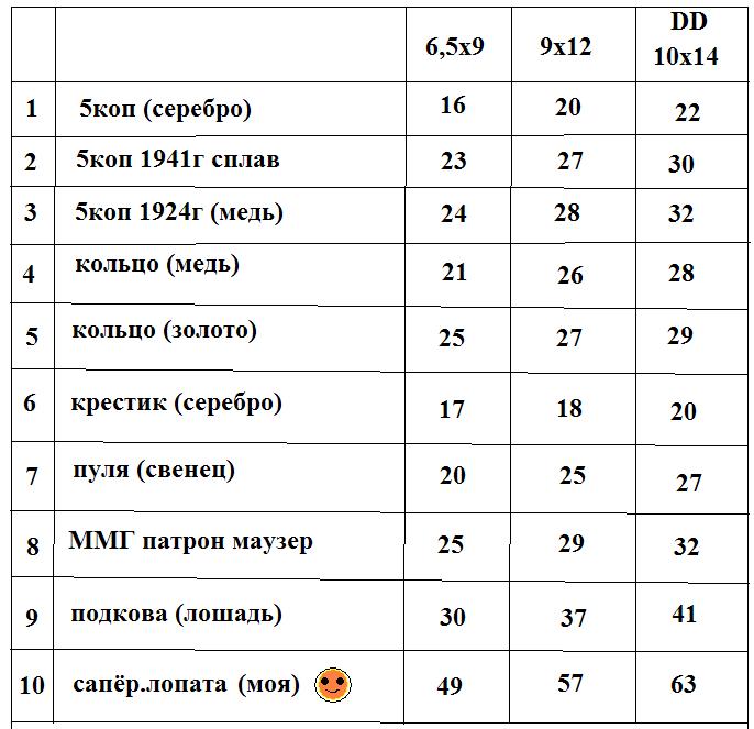

    Я на днях купил АСЕ250. Катушка стандартная. Вчера тестировал. Очень малая глубина обнаружения.
    Наведите несколько примеров по своей котушке 10х14 ДД. Например золотое кольцо или гильза на какой глубине определяется?
    Дякую

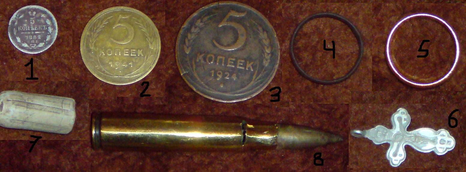

    както на заре своей карьеры :) делал тэсты, правда по воздуху, да и тут гдето выкладывал
    сейчас не буду ничего утверждать, может есть катушки и покруче, но на тот момент - это было здорово, а главное в поле заметно улучшились результаты

    Асе 250 с NEL Tornado - замеры в грунте песчаном!!! Не по воздуху!
    5 коп ЕК - 37 см.
    Червонец Николая - 27,5.
    Чешуя - 17 см.
    Для сравнения - штатная в том же песке 5 коп ЕК - 22 см. Чешуя - 8 см.
