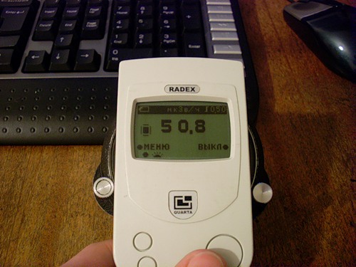

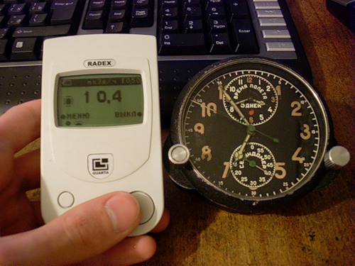

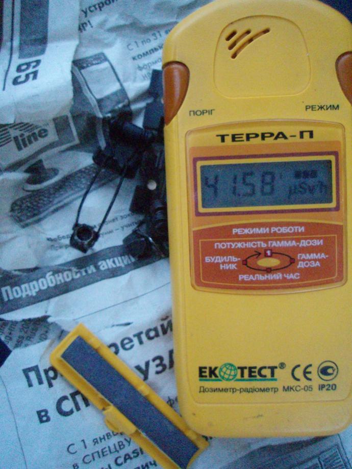

    В общем, взял у человека одного (к нему претензий никаких, я понимал что беру) сабж.
    Взял у товарища дивайс, бытовой для измерения радиации.
    У прибора можно снимать панельку с свинцовой прокладочкой, которая прикрывает окошко счетчика Гейгера.
    допустимое значение по по одной из шкал (не знаю как эти единицы называются, но на одной фотке видно сокращенное название)
    0,3
    Положил прибор НА приспособы.
    Ниже две фотки, с закрытой крышкой и открытой крышкой.
    Результат как говорится на лицо.
    Так же добавлю, что не убирается рaдиaция НИКАК.
    Я убрал состав, прошелся по внутренней поверхности, снял еще слой металла - фонит. Залил свинцом- фонит, зарраза.
    Меньше, но, фонит.
    Будьте осторожны, ну его нах.

    Эта единица Зиверт. Вот что говорит википедия:
    Зи́верт (обозначение: Зв, Sv) — единица измерения СИ эффективной и эквивалентной доз ионизирующего излучения (используется с 1979 г.).
    Единица названа в честь шведского учёного Рольфа Зиверта (Rolf Sievert).
    Естественное фоновое ионизирующее излучение приблизительно равно 2,4 мЗв/год.
    При облучении всего тела, 1 Зв вызывает изменения в крови, 2 — 5 Зв вызывает облысение и белокровие, порядка 3 Зв приводит к смерти в течение 30 дней в 50 % случаев.
    Фон от этой хрени будет повыше естественного :))

    Ага, точно, зиверты.
    Да пес бы с ними,с названиями, но меня пугают такие цифры.
    Даже если только вблизи.
    Ну его нах.

    А вы не знали? на приспособах для ночной стрельбы - стоят элементы содержащие кажется цезий! Поищите в нете где-то есть сайт и там написано что из бытовухи и не только бытовухи содержит радиоактивные элементы!

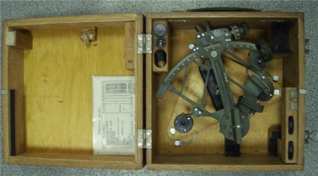

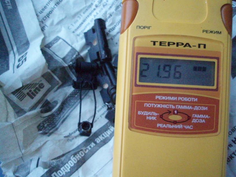

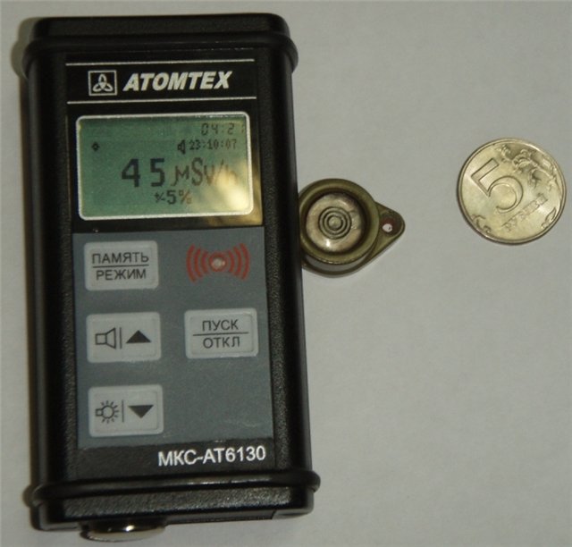

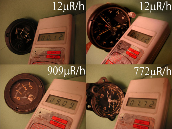

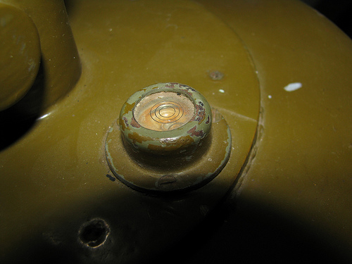

    Думаю модераторам тему надо назвать шире и прилепить вверху т.к. радиоактивной хрени , которая лет к жизни не добавит и при внешней безобидности несет серьезную угрозу не только "счастливому обладателю" но и его семье и окружающим полно . До 70годов на светомассу постоянного действия (СПД) косо не смотрели и "мазали" везде от пионерских компасов и игрушек до военных приборов самолетов и подводных лодок. Сейчас это уже не светится в видимом спектре но фонит конкретно. Еще есть масса военных и гражданских приблуд которые могут оказаться у Вас дома или в гараже , и светят они не кисло. Здесь есть ветка для тех кто хочет более подробно вникнуть в проблему рttp://caves.ru/threads/8503-%D2%EE-%F7%F2%EE-%ED%E5-%ED%E0%E4%EE-%F2%F0%EE%E3%E0%F2%FC-%F0%F3%EA%E0%EC%E8 фото оттуда. Самому лично попадались разные компасы, часы, тумблеры которые после дозиметра пришлось рекомендовать засунуть подальше.
    На форуме такого тоже много продается, иногда однотипные предметы разных годов выпуска могут быть как опасными так и безопасными. Но покупатель должен представлять с чем может столкнуться, а там его право брать или отказаться. Старые объективы к фотоаппаратам бывают просветлены торием и фонят, можно собирать коллекцию , но под подушку ложить не стОит. В буссолях. панорамах, зенитных биноклях, секстантах и пр. приборах есть глазок горизонтального уровня там часто есть СПД если его снять остальной прибор как правило нормальный. А вот в часах СПД это приговор, соскабливать СПД очень опасно и к тому-же как правило бесполезно, все-равно фонит.
