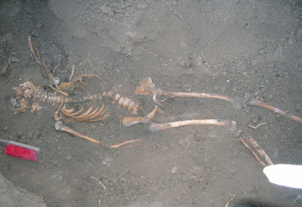

    Дошли до костных останков:
    Большие лопаты викидываем нафиг - и переходим к "ювелирной" работе - зачистке. Тут на смену штыку и совку приходят кельмы, совочки (кому как удобно) ножи и кисточки. Становимся в позу пьющего оленя и начинаем аккуратно, не спеша убирать землю вокруго станков. Появились контуры скелета - отлично, переходим к самому интересному.. Берем ножичек и кисти, и тщательно начинаем расчищать скелет. Лучше начинать с головы и идти к ногам или наоборот ( это очень удобно при массовых захоронениях, тогда проще распутать этот клубок тел)..
    Сначала расчищаем крупные кости - череп, руки, ноги ( кисти и стопы просто "очерчиваем", чтоб не потерять) таз, ребра, позвонки, всю лишнюю землю, которую отковыряли ножичком или там чем ковыряете, аккуратно смахивам в бок от остаков кистью, внимательно следя за тем, чтоб не пропустить ни одной мелочи - ни пуговички, ни смертника.. (воть для этоо и нужна кисть или щетка). Зачистили - обязательно отфотографируйте! Нив коем случае не пытайтесь вытащить ремни, сапоги, хабар и другие предметы, которые находятся непосредственно на осанках или под ними - вы сто процентов нарушите анатомическое расположение костей. Это вам помещает его быстро собрать в мешок,будете сдеть просеивать кости. А самое главное - усложнит определние причины смерти и проверк скелеа на наличие повреждений и установление причины гибели, а это крайне важно..
    Пишу пока в общем: ибо не бывает двух похожих эксгумаций (разве, что проводите раскопки погоста, хде все лежат красивенько в гробиках)
    ПыСы - допишу чуть позже, сейчас убегаю..Просьба дополнять информацию полученную на личном опыте.. Например мы нашли так то, так то, копали так, зачищали так..Ну и фотки желательно..лучше один раз увидеть

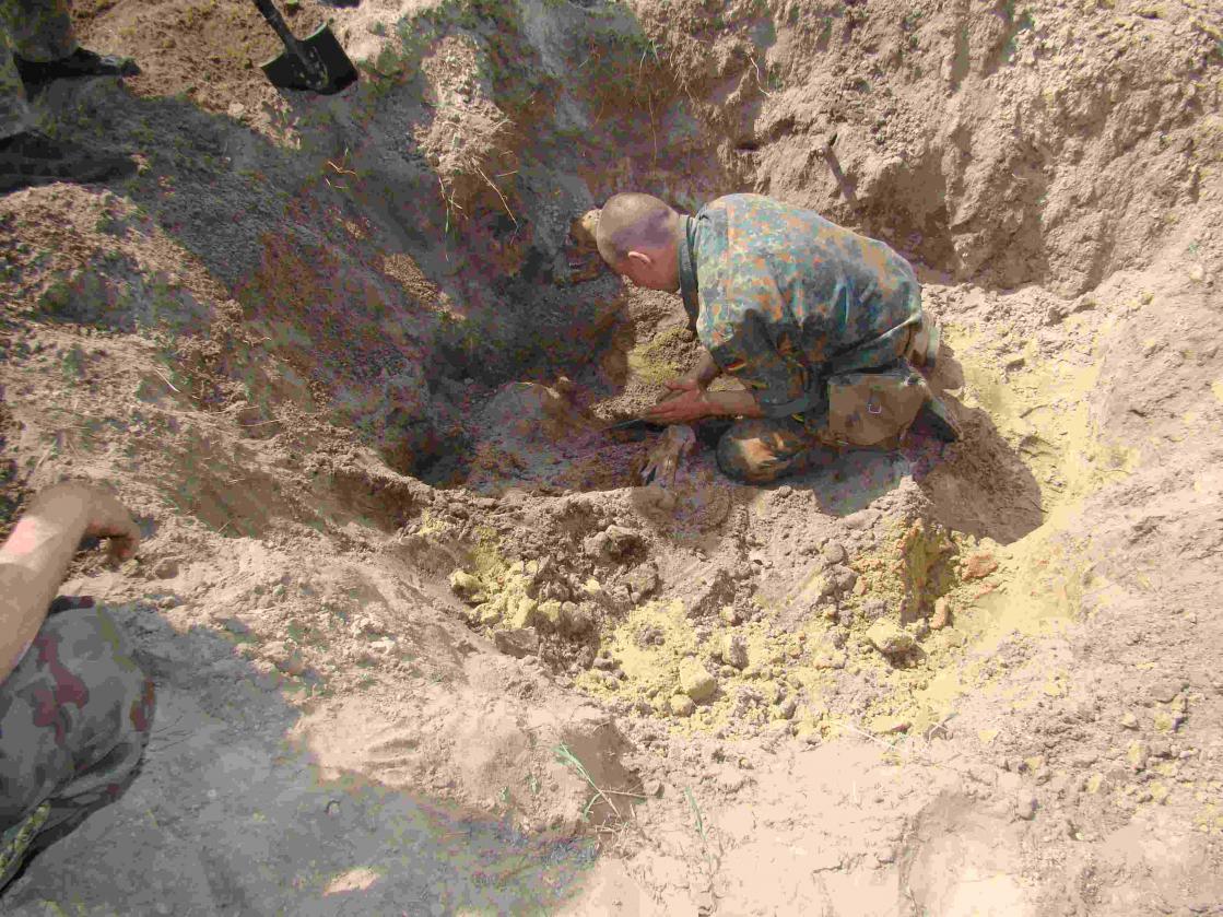

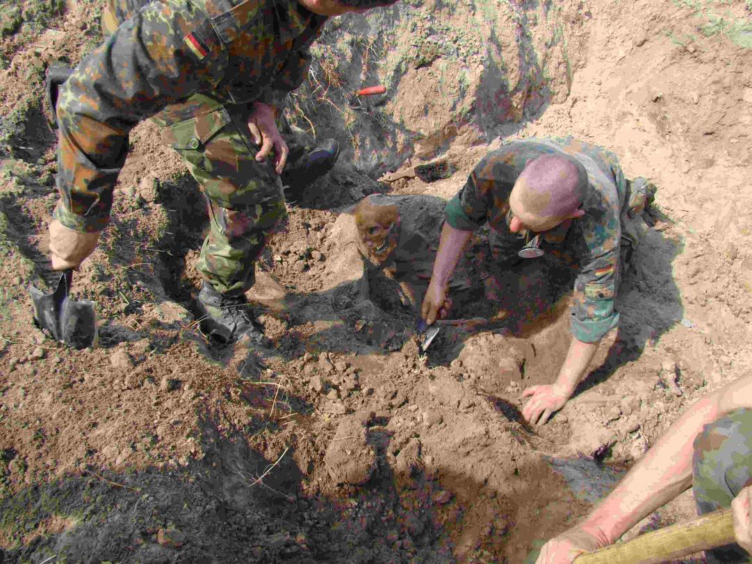

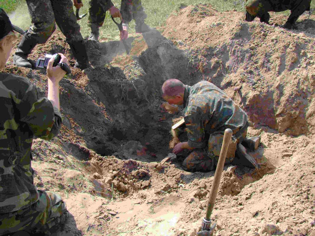

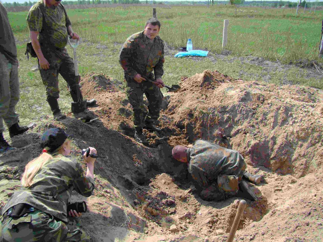

    Приведу пример поднятия бойцов(в яме было двое),камрадом Стрелок и Ко. На зачистку ушло около 4-5 часов,зато всё по уму и смертник нашли,и дочку с внуком разыскали,которые присутсвовали на захоронении.......
    Кстати Светлана именно, это и пытаеться Вам донести! Либо делайте по "уму",либо оставьте ,тем кто неполениться это зделать правильно!
    Всё документировалось на фото и видео!
  12. KROT&FART
    KROT&FART Feldwebel
    482
    Долго,нудно,но результативно! Зато ничего непропустили,точно устоновили чьи бойци и причину сметри! Кстати второй номер ПР,совсем молодой был ,умер мнговенно,бедняга пил воду из ганс кружки так и недопил.......:(

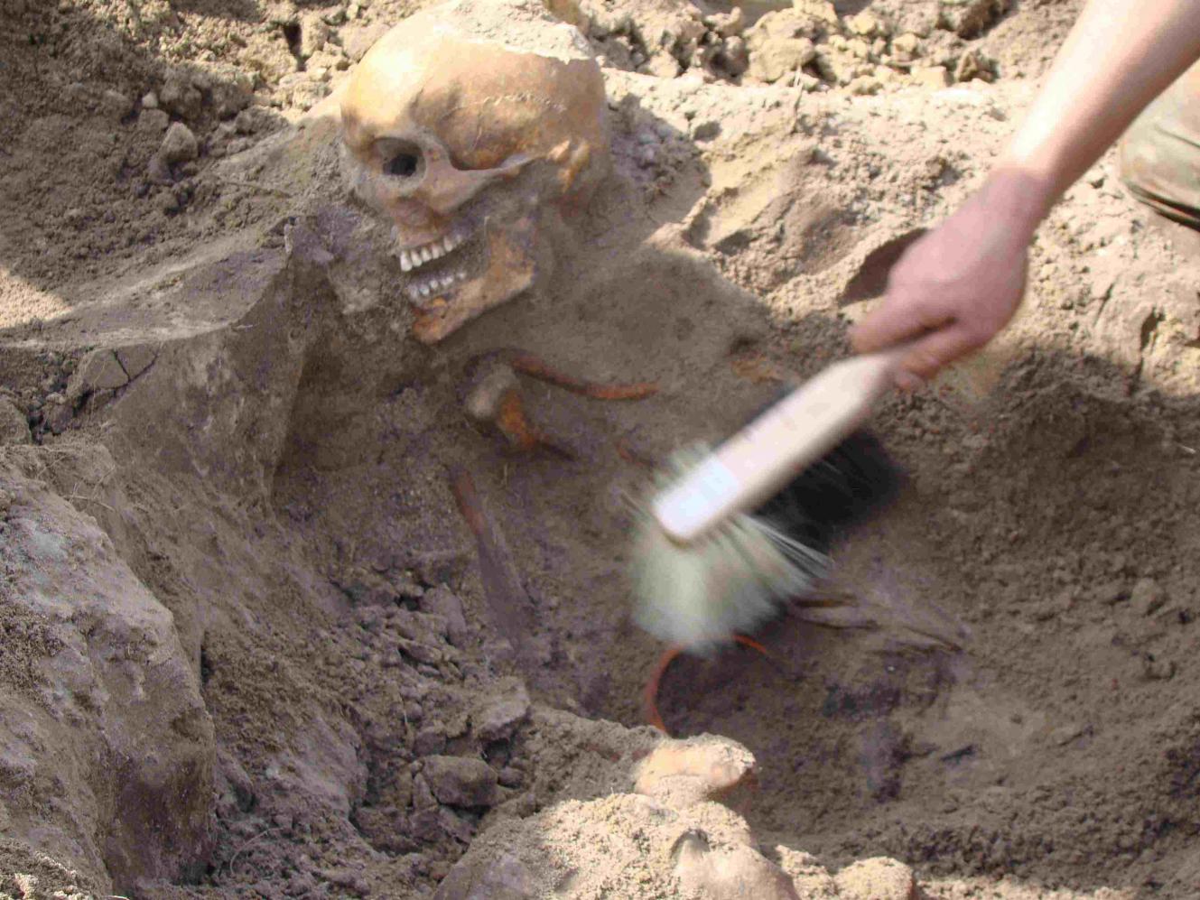

    Господин Пауль Боймер, если вы видели зачистку бойцов только для журналистов, то это еще не означает, что их надо зачищать для показухи. Это сугубо Ваше личное мнение и желание, просьба тогда в этой теме не отписывать... Тема для тех, кто готов поделится опытом личным, как правильно делать, а не как делается...У нас практически все через жопу делается, и что теперь? Так и продолжать?
    Тут не стоит вопрос зачищать или не зачищать! Почитайте название темы - и будет вам ответ. Надо или зачищать, или никак.

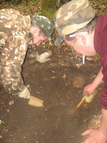

    Тут кисточки помогут "как на бане гудок". - не согласен, просто не получается тщательно расчистить скелет, без того, чтоб не нарушить его целостность..Но кисть очень помогает просто аккуратненько убирать землю в бок. Понятное дело, что должна она быть не из подмышек белочки или лобковых волос мышонка.. По твердости- не меньше чем щетка для обуви..

    Хотел бы я посмотреть на эффективность кисточек в наших черноземах, которые или как масло или как камень.
    Разве карщетки по металлу. Это не в песочнице под Киевом расслабляться. В Одессе тоже кстати землица еще та...
    С нашей землей на одного бойца часа три как минимум уходит. И это если верховой.

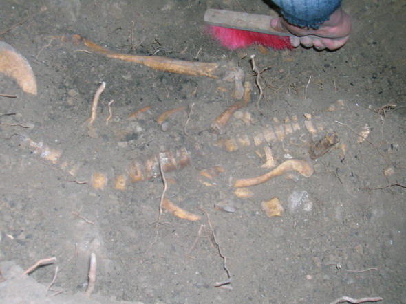

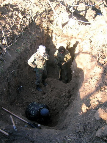

    Вот пример, фотка из моего альбома
    Боец найден на дне немецкого блиндажа блиндажа, Никопольский плацдарм..Грунт - железобетонная глина. Лопаты аж звенят.Жалко небыло кирок. На подъем блина ушел труд шести человек (с очень приличным опытом копа) и почти три дня каторжного труда.И это было зимой при минусовой температуре..грунт мягче не становится:)
    Сначало в течении дня, вынесли одну треть блина (глубина ок.2,5 метра), дошли до дна.. Уже темнело, когда зацепили фаланги пальцев руки. Раскоп был остановленн, не смотря на "жабу" и тайные желания, до лучших времен.
    Через неделю собрались нормально (вплоть до генераторов и гаологеновых ламп, темнеет однако рано, а работы валом) и приехали поднимать весь блин. Никаких подбоев и шахт по углам - блин выносили по периметру. Итог на фото, не смотря на тяжелый, дубовый грунт, который приходилось скалывать буквально по кусочкам, боец зачищен под кисточку. Жалко остался безымянным..Скорее всего наш, штрафник - штаны немецкие, телогрека наша, зубы без пломб и особой стертости, череп раздавленн массой земли, .. кроме пуговиц и крючков, никаких признаков пренадлежности к той или иной стороне не удалось найти. Интересный кол возле шеи, кстати, на втором фото видно.
    На первой фотке - с лопатой, дядька Comanch, а курю - я:)

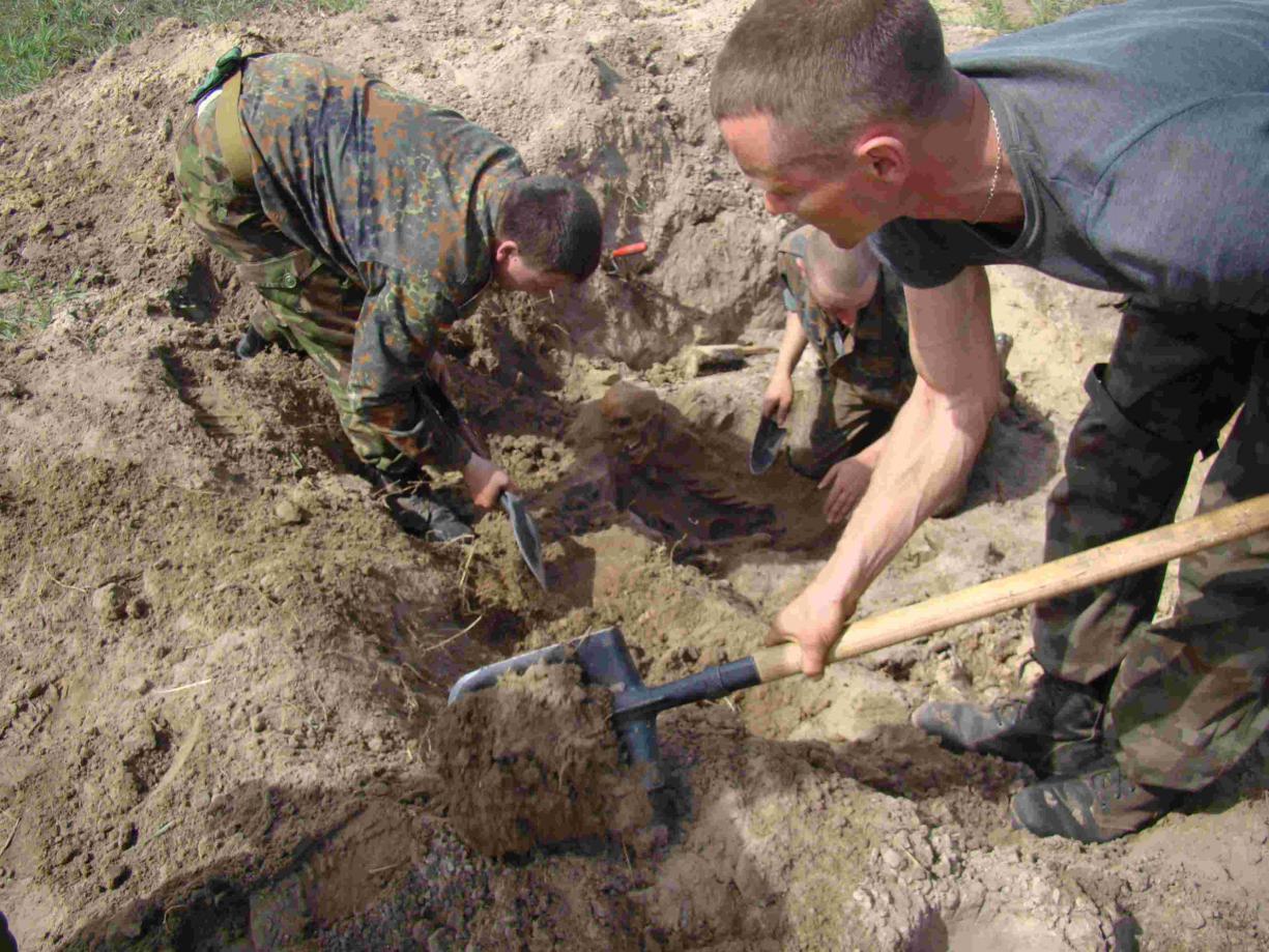

    Вот еще.. неизвестный, верховой, боец РККА найденый на Микензах, во время одной из Вахт..Какбэ грунт там, в горах, тоже не фонтан, тем более после недели ливней, в перерыве между одним потопом и другим. Итог, полностью зачищенного бойца, не выкладываю - на фоне много лиц, как бэ без их согласия не хочу, а других фото не сохранилось, к сожалению.
    Но тоже останки под кисточку. На первой фотографии я и tuman

    Мужики, чистите косточки хоть как, хоть кисточкой, хоть тряпочкой или языком, знаю одного, который вообще кости нюхал при вытаскивании.
    После первой сотни поднятых появляется сноровка и определенный опыт. Никого не учу, а просто высказываю свое мнение.
