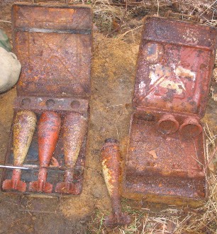

    Вот капали и откопали несколько немецких 80 мм огурчиков + деталь от миномёта !!! Обший Боезапас на 2 минуты боя !!! Огурцы были в металических яшиках (7 яшиков) + огурцы россипю. Вот по этому продули русским в войне а так бы две минуты вкаповалибы руссен в землю.
    Продолжени фото будет !!!

    Бодренькие огурчики , а допники были в коробочках ?

    Допники были кондишка So, So !!! Фотки ещё будут !!!

    Знакомые ящички...

    А кто верхнему огурчику голову оторвал?
    На закусь небось зохавали, поисковички?:)
    Ну да, новый год...

    Eto vidno chashka ot jashchika prirzhavela, pohozhe togo. Nahodochka vesjolaja, kak raz na Novij God, he,he....:D

    Хороший сохран даже бумага сохранилась, а в моей местности только сидушку от толчка можно найти да и то не того исторического периода…

    Камрады, а какова вероятность подорватса при таком сохране?

    Встречный вопрос, а какова вероятность подрыва не стреляной мины с не активированным взрывателем? :)

    KLINED, логично. Я имел в иду чуствительность при переноске, перевозке...

    Перевозка-переноска ИМХО без боязни, если конечно не стрелянные....разницы нет никакой-хоть в усмердь ржавые внутри д.е.т.о.н.а.т.о.р.а будет идеально, без ржи.
    СТРЕЛЯННЫЕ ВОПы ОБХАДИТЕ СТОРОНОЙ!!!
    З.Ы. А если не знаете систему-то вообще обхадите их от греха подальше...

    Лекс, спасибо за инфу..а если не стрелянные то детонатр сам не может сдетонировать при ударе??

    Прошу прощения, не понял... А как детонатор в мине можно ударить?
    Знал одного ухаря, так тот немки топором колол по корпусу на спор пол ящика водки, поскольку корпус у них из достаточно хрупкого чугуна.... Весьма не рекомендуется, поскольку ТНТ слабочувствителен к удару.
    Все не стреляные "хвосты" стоят на предохранителе и даже при втыкании головой в землю не должны срабатывать.
    Опасны русские боеприпасы в любом сохране и немецкие к концу войны.

    Не срадайте хернёй! Почитайте сначала о взрывателях - КОНКРЕТНО к НЕМЕЦКИМ минам. Если есть возможность - покрутите в руках (уже дезактив) взрывака. Они там более чем чувствительные. И речи быть не может о разбивании кувалдой :) - если голова на плечах ещё есть.
    Так что - при желании - аккуратно пару штук развинтить для коллекции (самых бодрых) - остальные - нафиг. (А при развинчивании, кстати, может быть интересная ситуация - пластик-то скрутится... Но - потроха взрывака - будут сидеть гораздо глубже - в самом корпусе. Т.е. - непосредственно сам ВВ детона - в аллюмовом стакане - с наскоку и не достанешь :)))) Или же - скручивать стальное кольцо - тогда проблем не будет (но его тяжеловато...)
    ИМХО - головная боль, а не находка :))))

    А вот и то, благодаря чему летучки взрываются (разную мелочь - типа мембран - выкинул).

    Извините за дурацкий вопрос но тем не менее- что такое допники и с чем их едят? Просто копать начал недавно поэтому почти ни хрена не знаю.
    Нашли с братом такую же хрень под Киевом по 43,правда сохран ткани получше чем на фото.

    дополнительный заряд, который при сгорании увеличивает дальность полета мины. У меня есть такие, народ всегда поражается, когда баночку открываешь.

    Надевались на хвост минаметной мины, для того что бы дальше летела...

    в полтиннике детон сидит глубоко, в картонной трубке, под ним таблетка парафина.
    если в 80 такое же строение (камраді поправят)
    КАТЕГОРИЧЕСКИ НЕЖЕЛАТЕЛЬНО ДОСТАВАТЬ ДЕТОН!!!!
    в том сохране что у вас весьма реально люминь уже поеден, поверху сыпь, как себя поведуь окислы- неизвестно.
    а лучше закопайте или саперам слейте.
