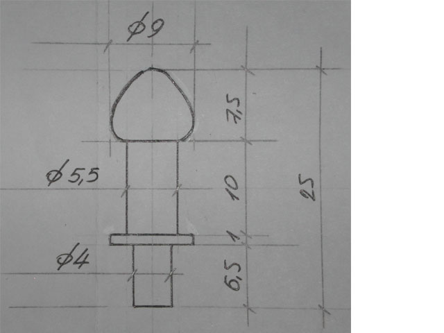

    Дайте кто-нить размеры застежек-грибков на подсумках (те что снизу)
    И какой материал (сталь\бронза\латунь....).Заранее большое ДАНКЕ!!!

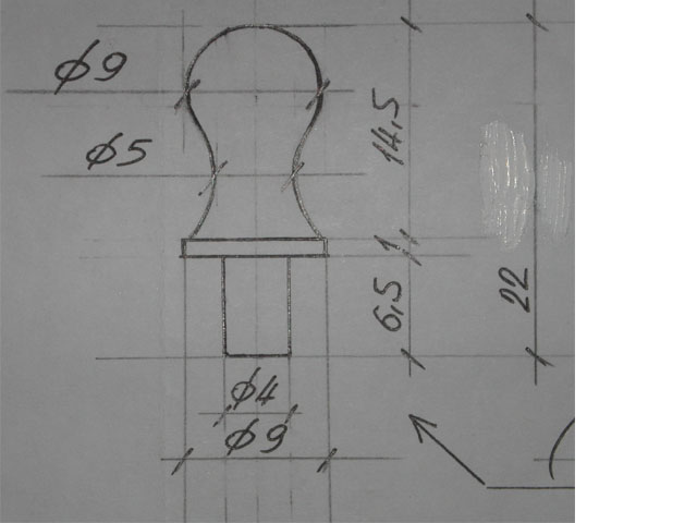

    Маленький итог: шпеньки были на начальном периоде, судя по клеймам на подсумках, из алюминия. Более поздние, после 1941-43, стальные.
    Далее: крайние шпеньки были заостренные, а центральный более округлый, но лично встречал и практически плоские шпеньки (все три были одинаковые по форме), клеймо на подсумке было позднее, где цифры идут в ряд через флэш.
    Если нужно, то грамотный чертеж могу скинуть из дома (надо уменьшить размер в Фотошопе).
    Вот, в принципе, все ...
    С уважением ...

  17. Jurgen Dittmar
    Jurgen Dittmar Gefreiter
    120
    Белгород
    Привет всем! Извиняюсь, но никак не дойду до компа ..... это сладкое слово "пиво" мешает. Вешаю фотки чертежа, а не сам чертеж ... Размеры снимал со шпеньков которые есть у меня на родных подсумках.
    С уважением ...

  19. Hans Smulge
    Hans Smulge Schütze
    54
    Kirov
    То что доктор прописал!!!! Данке!!!
