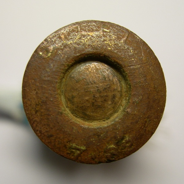

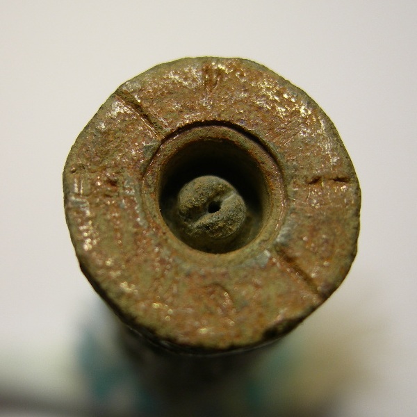

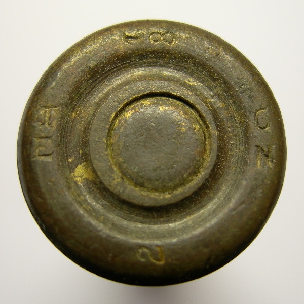

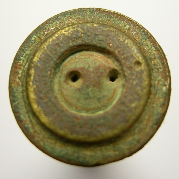

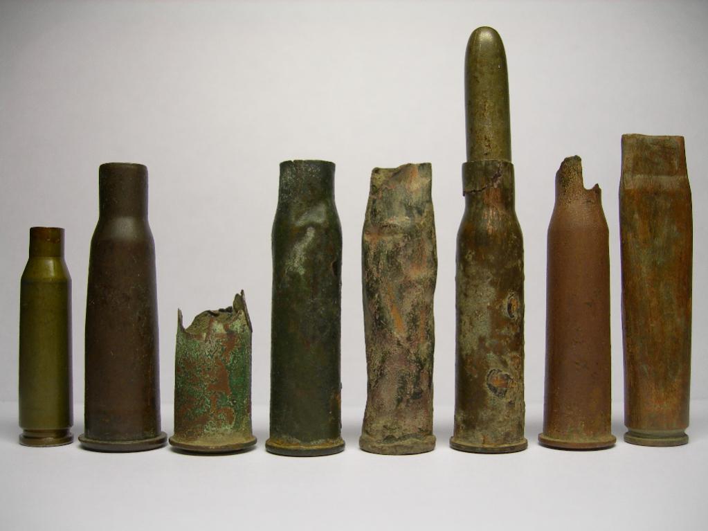

    Всім привіт! В своєму саду час від-часу знаходжу гільзи. Всього у мене їх 7. І тільки 2 однакові. Допоможіть ідентифікувати їх. Першу гільзу знашов у дитистві на цвинтарі коли ховали генерала. Це від калаша, я сфотографував вам скоріше для порівняння.

    3. - Лебель, Франция ПМВ
    5. - Манлихер, Австрия ПМВ
  4. Tank302
    Tank302 Schütze
    Україна, Львів
    Уточнення:
    Лебель, Франция ПМВ - це той що під номером 2
    Манлихер, Австрия ПМВ - 4 ?

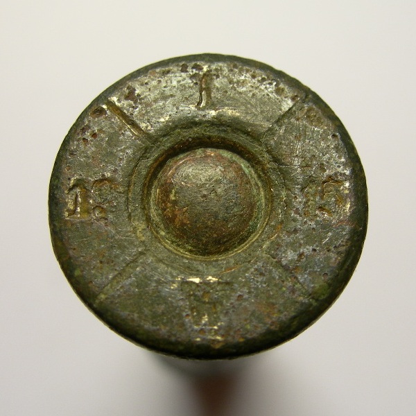

    Да, если первое фото с гильзами было безномерным ;)

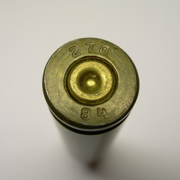

    8. - Маузер, Германия ВМВ
  8. Rol
    Rol Stabsgefreiter
    344
    ost europe
    1. - 5,45-мм автомат Калашникова

    2-я мося, последняя вроде маузер.

    А что четвертое?:eek:

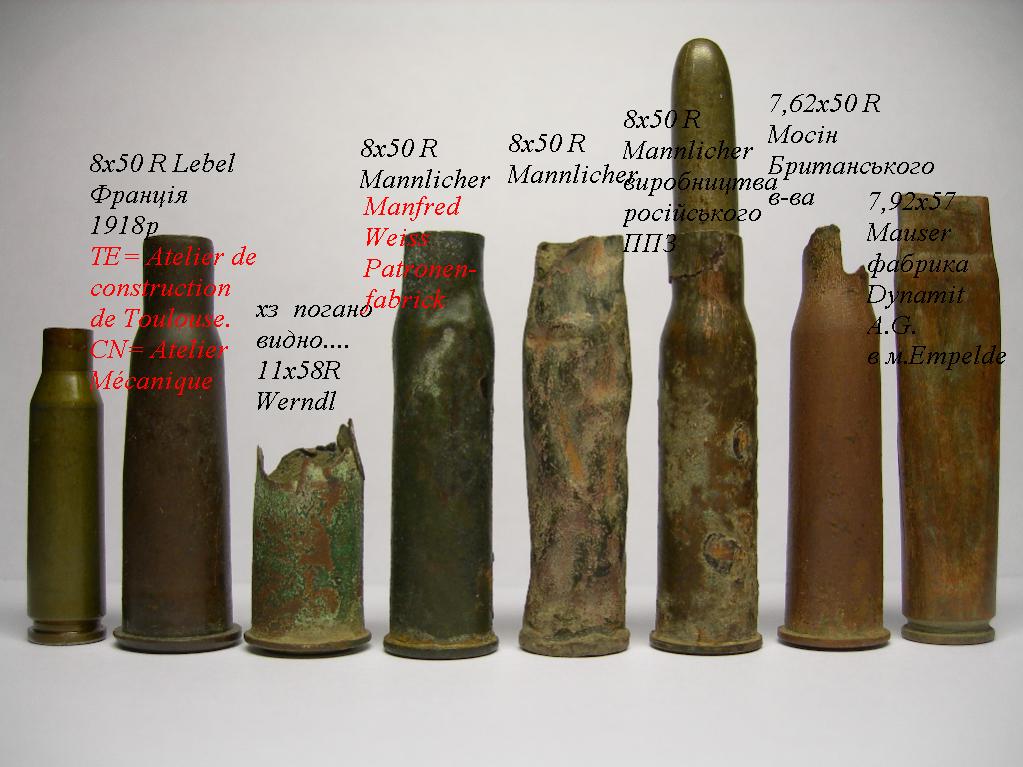

    Дякую, ще уточнення:
    1) А звідки ти взнав що №6 - Російського виробництва? Якщо так, то що росіяни випускали патрони для австрійських рушниць Mannlicher відібраних від німців?
    Добто було дофіга трофейних Mannlicher для яких спеціально налагодили виробництво патронів?
    2) Аналогічно №7 для російської рушниці Мосіна.
    Питання до всіх:
    Виходячи зі знаходок, які я усі знашов у своєму саду, що можна сказати про це місце? Переважна більшість з патронів використовувалися в 1 світовій війні. В цьому місці були бої 1 світової?

    Ну, в общем да, может быть. Только не катят гильзы АК и Маузера.

    АК я вверху на украинском писал, что ето 10 лет тому назад на похоронах генерала собрал, там со калашей залп солдаты делали, и я скорее к примеру сфотографировал.
    Так что получается с 7 патронов только последний Маузера не катит.
    Етот уже от немецкого пулемета времен 2 мировой да?
    Хотя мне старожылы говорили, что на етом месте немцы базировались. Но говорят ето было во время 2 мировой, но тогда почему из 7 гильз 6 больше к 1 ВОВ катят?

    Я бы сказал, что у тебя шли бои по гражданской войне, уже после ПМВ. Питерским манлихером любили поляки по гражданке постреливать+ англия 1917года вылезла, лебедь тоже 1918 года. В общем 95%, что гражданка...

    Есть версия, что ето могла бить битва между польским войском во главе с Пилсудским и красной армией с Тухачевским в районе 1920 г. Который под варшавой потерпел поражение.
    Тогда: Поляки постреливали австро-венгерским Мannlicher, Werndl, англия 17, лебель 18,
    Ету версию собираюсь проверить.

    Маннліхер, Лебель - від поляків, Россійський 8х50Р та мосяки - червоних.

    4 - разновидность манлихера, венгерская.
  22. Немає маркування; пуля в мельхіоровій оболонці.
    Так (переважно від австро-угорців, німаки маузери юзали)
    Так

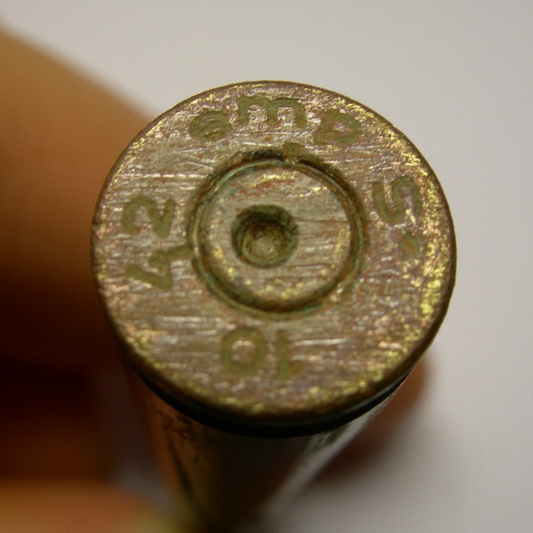

    №7 - видало клеймо (Там C чи G ; F1 чи F4????). Російске замовлення.(своїх патронів було недостатньо)
    По періоду: на мою думку, мікс періодів: ПСВ---Польсько-радянська війна---ДСВ
    «Маузерівська» гільза, скоріш за все, була з «PmKшною» пулею, тобто з бронебійно-запалювальною, основне призначення - підпалювання бензобаків машин і т.п.; активно використовувалися для підпалювання споруд.
    пс. Могли використовуватися для досягнення "стандартної" мети.

    Скоріш за все G F1
    Мікс? на ділянці 20*20 метрів? надто вже великий збіг. Скоріш за все ці всі патрони відносяться до однієї битви, але от якої?
