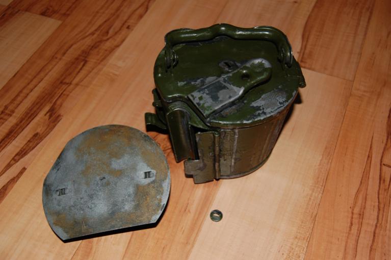

    Всем добрый день !
    Решил повозиться с железячками в свободное время и приобрел у камерада такой девайс. Чуть прокислотил, получилось вот это (блеск - предмет просто в щелочном в ружейном масле). Точками - не ржавчина - а краска, родная, поди и грунт, кусками какими-то, как запеклось.
    Подскажите, что с этим делать (как снять) с минимальными потерями для металла (щетка не берет). Последующего желания красить его нет - а поворонить хочется.

    4.614
    Feo-city
    Ацетоном или растворителем можно попробовать краску убрать!

    Не уходит - сейчас взял специальную смывку - попробую, выложу результат.

    Попробовал "Зеброй" - не берет, чуть "скатывается" комками как резиновый клей и все - мелкие пятна остаются.

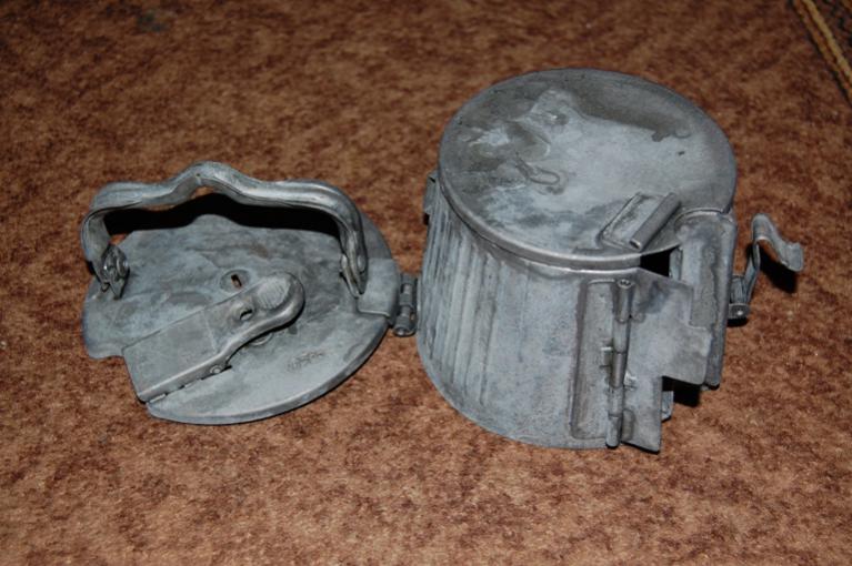

    Благодаря советам камерада Tamerlan25 провел эксперимент.
    Вот таки первый результат (на фото) в качестве первой пробы взял только рамку от кекса. Раствор - средство для прочистки труб (содержит едкий натр - большая ложка на эту банку), электрод - кусок профиля с гипсы (оцинковка), блок стандартный, рабочие параметры где-то 10В-1,5А. Пена полезла - то ли ПАВ, что в средстве, то ли поверхностное масло так реагирует. Время 6 часов - пару раз промывал и подчищал. Налета особого не было. Да, краска отлетела вся и по моему - оцинковка получилась, слегка так :) Сейчас вынул - цвет не меняется, налет не появляется.
    Сам корпус попробую позже - тоже выложу результаты.

    Вот, вынул из "кастрюли". Воронить - вряд ли, красить придется. Немного "пошла" гальваника - стрелкой омеднение на фото.

    Коллега, и шо Вам не нравится:D, по моему нормально почищенный кекс, я бы еще подержал в электролизе, только на тех условиях, что бы электродом была нержавейка. И можно смело дуть краской. Вот только те кексы, что я видел были не грунтованы, у кого какие мнения? Предлагаю красить без грунта. С ув.

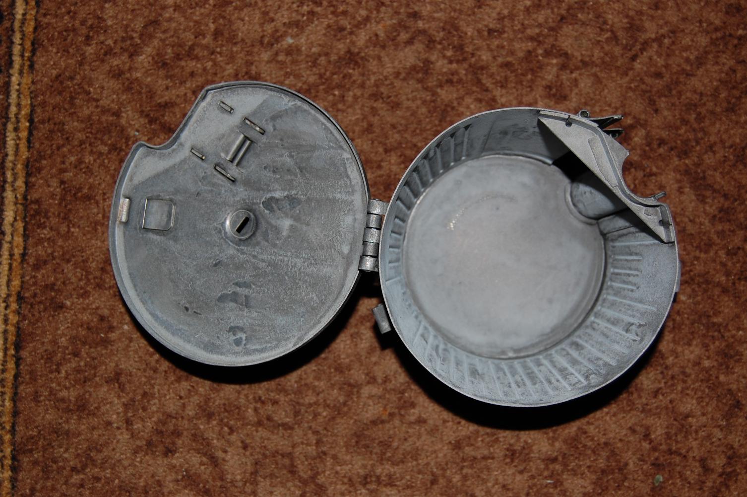

    Сейчас после электролиза домываю - "пыль" из пор уходит, вид/цвет меняется. Позже выложу - вроде и красить его не стоит - и так состояние гуд. Может только внутри - в один слой :)

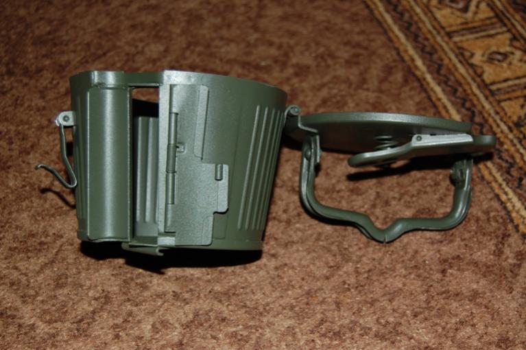

    Стоп, стоп, красить:D, Видел родные покрашенные в Ral 6006 и в 7009

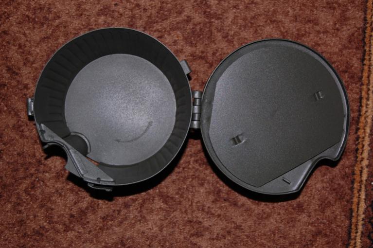

    Вот, практически готово, останется доводка. Сохнет - только преобразователь ржавчины, он же грунт (ни грамма краски). На третьем-четвертом уже более-менее. Цветопередача на фото нарушена, завтра при дневном выложу.

    Пробовал (было выше), не брало (если имеется ввиду "кварцовка"), да и не везде подлезешь + краска с грунтом то ли запеклась, то-ли х.з. Вот что получилось "при свете для". Еще не красил, не знаю, надо-ли.

    рал код краски 6011
