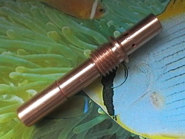

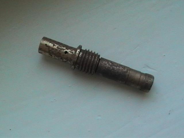

    Нашёл взрывак Ковешникова (пустой, естественно), сильно съеденный ржавчиной. Откислотил, получилось то, что на 1-й фотке.

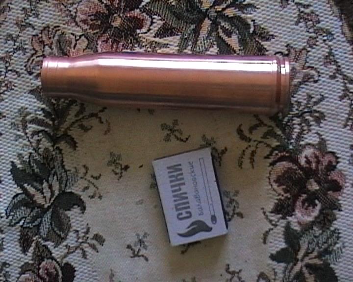

    Затем, все раковины были заполнены атомами меди.
    Зацените, что получилось (2-я фотка).
    Также можно реставрировать и гильзы, на которых много красных пятен.

    Красиво,а как заполнял "атомами"? Медный купорос?
  4. scirocco
    scirocco Oberfeldwebel
    + электролиз. :beer:

    А вот можно плз, с этого места поподробней, т.е. как убрали каверны, и каким образом, т.е. технология нанесения омеднения?

    Нанесение меди - медный купорос с серной кислотой.
    Когда нанесено покрытие - аккуратно счишаешь напильником и мелкой шкуркой. При этом медь в раковинках не счищается. Потом снова наносишь медь и счишаешь: раковинки ещё больше заполнятся... И т.д.

    Спасибо! Единственный вопрос серная концентрированная использовалась или %-ный раствор?

    А можно узнать куда в этом случае крепятся "+" и "-"?
  9. Vladimir-vrn
    Vladimir-vrn Stabsgefreiter
    485
    Russia
    Кислота разбавленная, хватит 10%. И купороса столько, чтобы растворилось. Есть определённые составы, но я примерно делаю.
    На катод - предмет, на который нужно медь нанести. На анод - медные пластины.

    Офигеть! так и гильзы можно? И насколько крепкое покрытие получается?

    Угу, ТСу респект, я над такой же точно проблемой (омеднить+скрыть каверны) уже пару недель череп ломаю, а тут как говорится "все элементарное - просто":)
    Судя по тому что до меня доперло, покрытие наносится в несколько слоев, с его снятием на ровных поверхностях, что позволяет скрыть каверны, т.е. в итоге покрытие, думаю получается более чем достаточное ИМХО

    Конечно!

    Vladimir-vrn еще вопрос, с Вашего позволения, из какого мат-ла использовалась емкость для электролиза, а то надумал похимичить на выходных, подкинули тут малость конц. серчаной, и вот задумался, в чем реактив болтать, кислота таки не слабая, даже если разбавленнаяo_O, а в стекляной банке как то малость стремновато, да и лапа у меня в нее не пролазит:oops:, неудобно...

    Лучше всего - полиэтиленовая или полипропиленовая ёмкость. В продаже их полно!
    А разбавленную серную кислоту можно хранить и использовать в обычных пластиковых бутылках от газировки.

    Камрад работа впечатлила . Отлично . И не скажешь что запал до этого в таком состоянии находился.

    Не надо покупать концентрированную серную кислоту - в автомагазинах полно электролита для аккумуляторов, вот вам и разбавленная серная кислота, а концентрацию легко выводить с помощью ариометра..

    какие пропорции раствора кислоты и медного купороса?

    20 г. на 100 мл. 5% раствора. Но лучшее покрытие выходит с щелочным электролитом - м. купорос, каустик, этиловый спирт, сахар.
