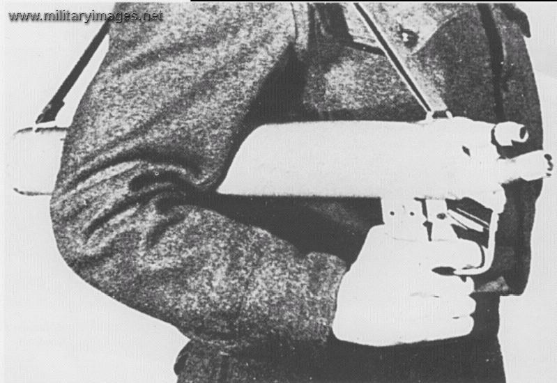

    недавно открыл для себя такую штуку как одноразовый огнемет (Германия)
    Einstossflammenwerfer 46, разработка по запросам армии.
    Это был одноразовый (на один выстрел) огнемёт, которым предполагалось вооружать штурмовые подразделения.
    Он представлял из себя трубу длиной 60 см и диаметром 7 см. Был способен произвести 1 полусекундный выстрел на расстояние до 30 метров. Снаряжённый вес огнемёта составлял всего 3,6 кг, и был очень эффективным и популярным в войсках. С конца 1944 по начало 1945 года было выпущено 30.700 Einstossflammenwerfer 46. Многие из них использовались при обороне Берлина. Стоить напомнить, что, несмотря на свою "одноразовость", Einstossflammenwerfer никоим образом не был связан с проектом "Flammfaust", разрабатывавшегося в составе общего проекта Panzerfaust.
    SS разработал собственный одноразовый огнемёт, который имел ещё меньший вес (2,8 кг), и использовал в своей конструкции простые материалы. Но в связи с внутренней конкуренцией с армейским Управлением вооружений, этот проект был закрыт. Существовала и специальная (для подразделений SS) версия стандартного огнемёта, имевшая меньший вес (14 кг), и более простая в производстве, чем армейский FmW 41.
    кто сталкивался с подобным девайсом?
    как осуществлялся выброс смеси?
    что за механизм?

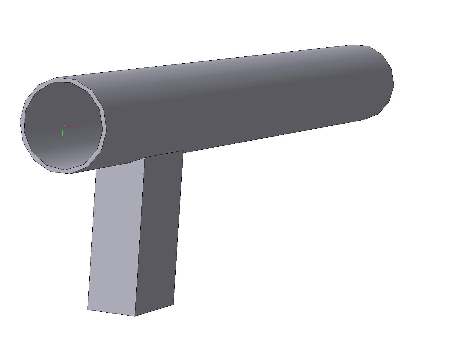

    Что вы хотите по существу? Вам высказали предположение что принцип действия Einstossflammenwerfer 46 аналогичен ФОГам и вас этото так сильно задело? Или вас задело то что я обратил внимание на не соответствие заявлямых ТТХ - в интернете длинна 60 см, диаметр 7 см, объем 1,7л огнесмеси снараженная масса 3.6 кг - простейший расчет показывае что сама железка будет весить далеко за 3,6 при таких ТТХ плюс огнемесь зашкаливет за два кг.
  15. ciborg911
    ciborg911 Gefreiter
    69
    moscow
    Этоть примитивная модель сделанная в "компасе" по ТТХ интернета материал сталь 10, толщина стенки 3 мм - масса 3,4 кг.

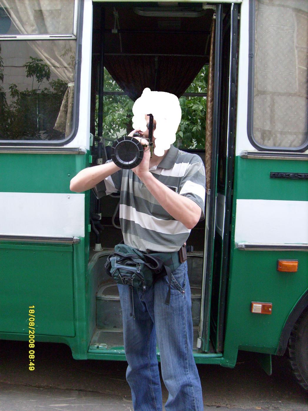

    Шож вы про гидрофоры лучше про огнеметы расскажите, человек поколения ДО или ПОСЛЕ, а мы вас послушаем и глядишь что новое узнаем.
    на фото я с МРО (специально для знатоков гидрофоров перевожу - Малогабаритный Реактивный Огнемет)

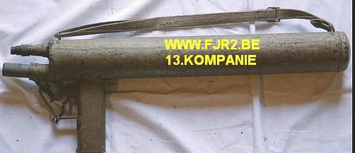

    Однако общее качество сварных швов и вот этот шовчик на картинке гоаорит о применении "сварной" трубы из "штрипса". А значится поршенька в этой трубке тоже не было.
    Так как эта штука должна работать?
  24. KROT&FART
    KROT&FART Feldwebel
    482
    А зачем там поршеньки и всякая лабуда,он же одноразовый?;) Судя с третьего фото,там ничего сложного. Верхнее сопло поджигаеться заранее типа поджиг, а второй жиклёр стартует при нажатии скобы -крана с низу. А в балоне горючая жидкость с пропан-бутаном(думаю немцам ничего не стоило его добывать), и давление судя по стенкам и сварному шву выдержит запросто.:beer: сугубо ИМХО

    Совершенно верно,при том что там давление не более 0.8 МПа, а жидкий пропан-бутан уже 1.6 МПа. Думаю "плюнуть",могла далеко.
