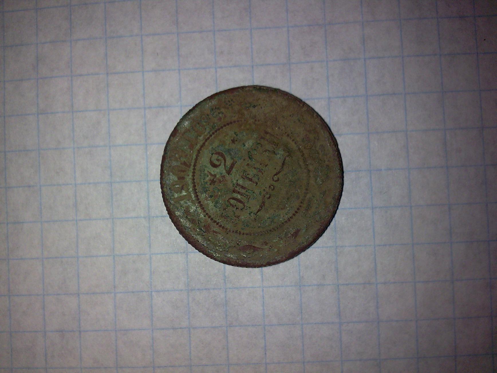

    Так я никак не мог очистить 3 копейки 1900 года с оранжевым налетом. Не помогла даже сода.. Электролиз помог..
    Недостаток-метал очищается до металлического блеска и моментально открываются все каверны..

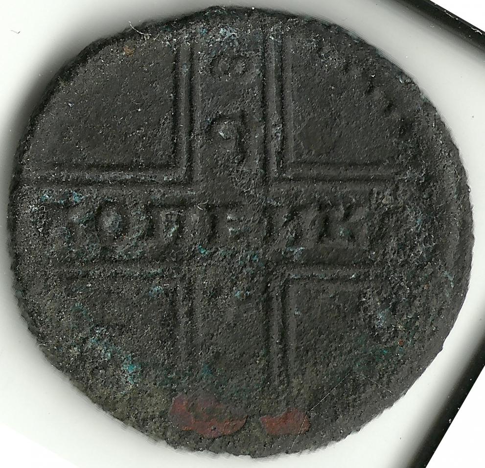

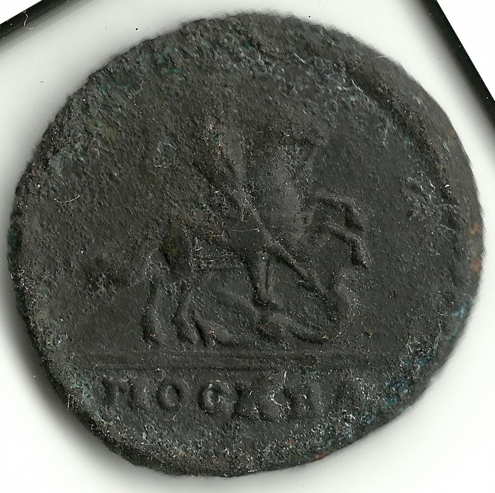

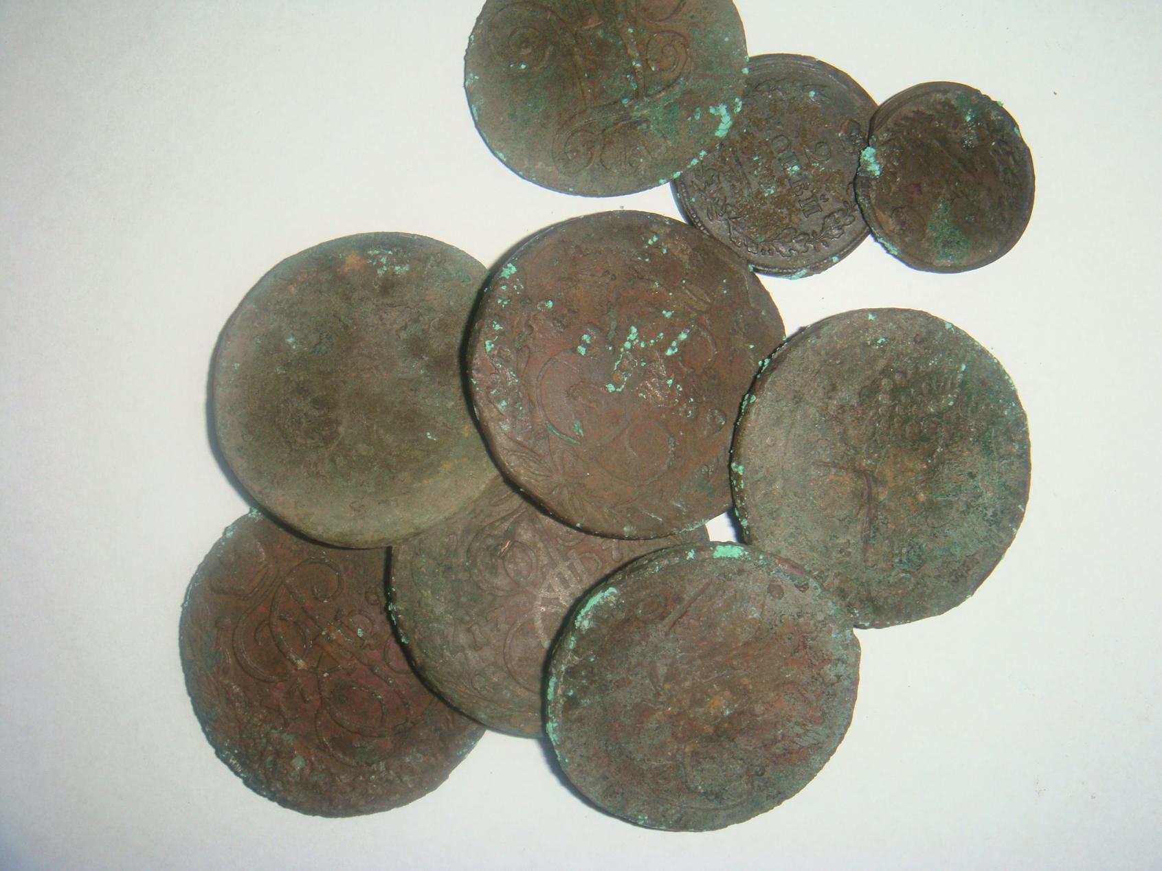

    Вот примеры на фото до чистки и после варки в соде.. Виден белый налет,но профиль монеты стал лучше..
    Особенно обратите внимание на забитость профиля на лицевой стороне "1 копейка" и четкость профиля потом.
    После этого монеты была запатинирована и налета не стало..

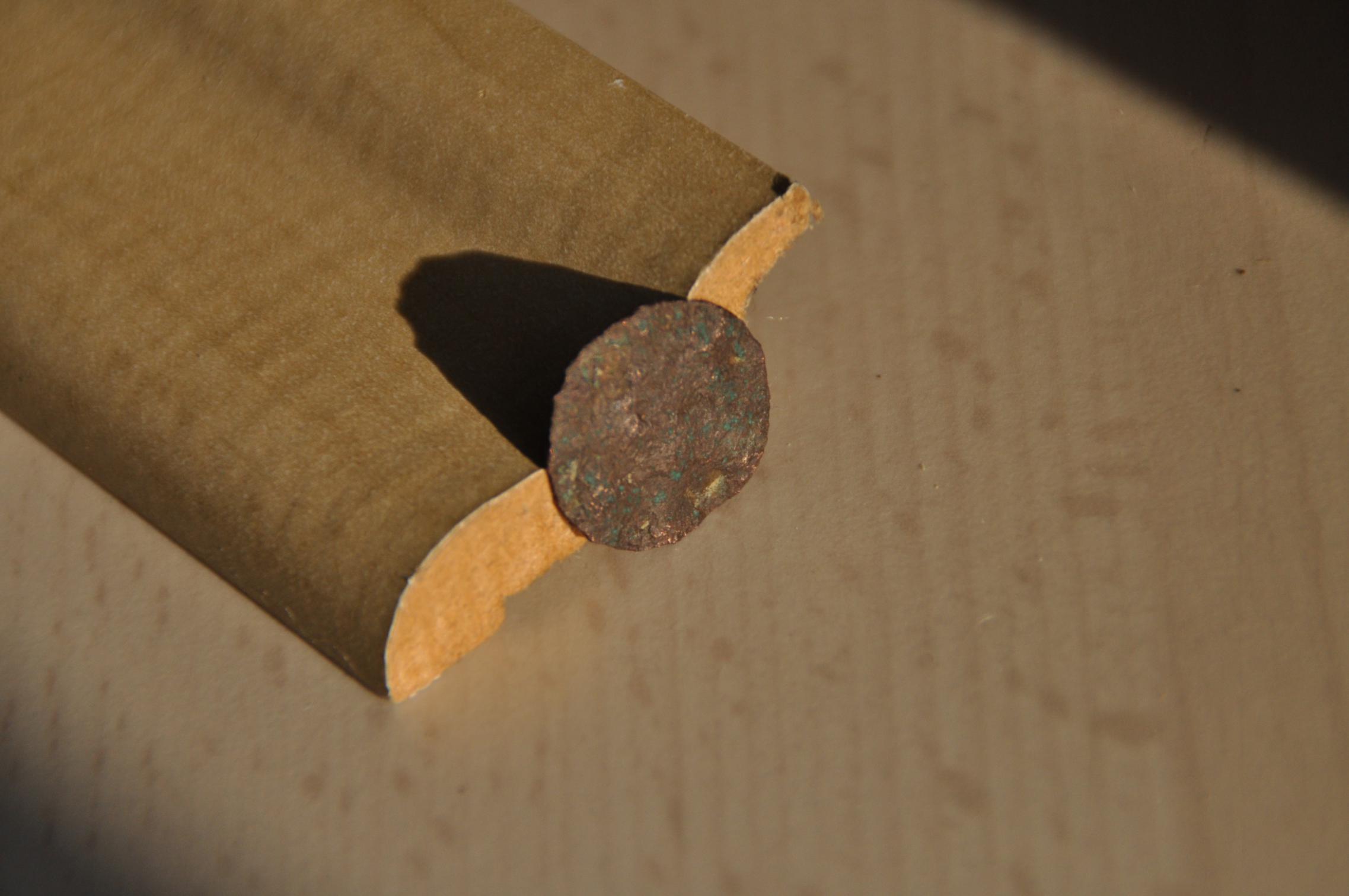

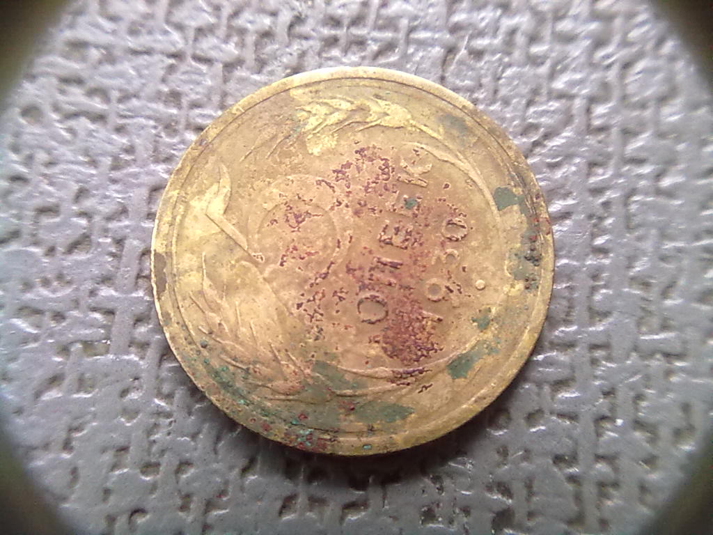

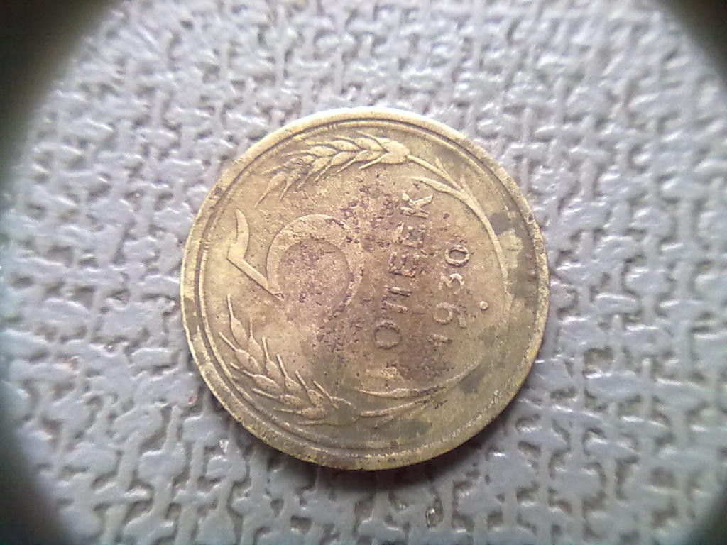

    Продолжая тему фанты...

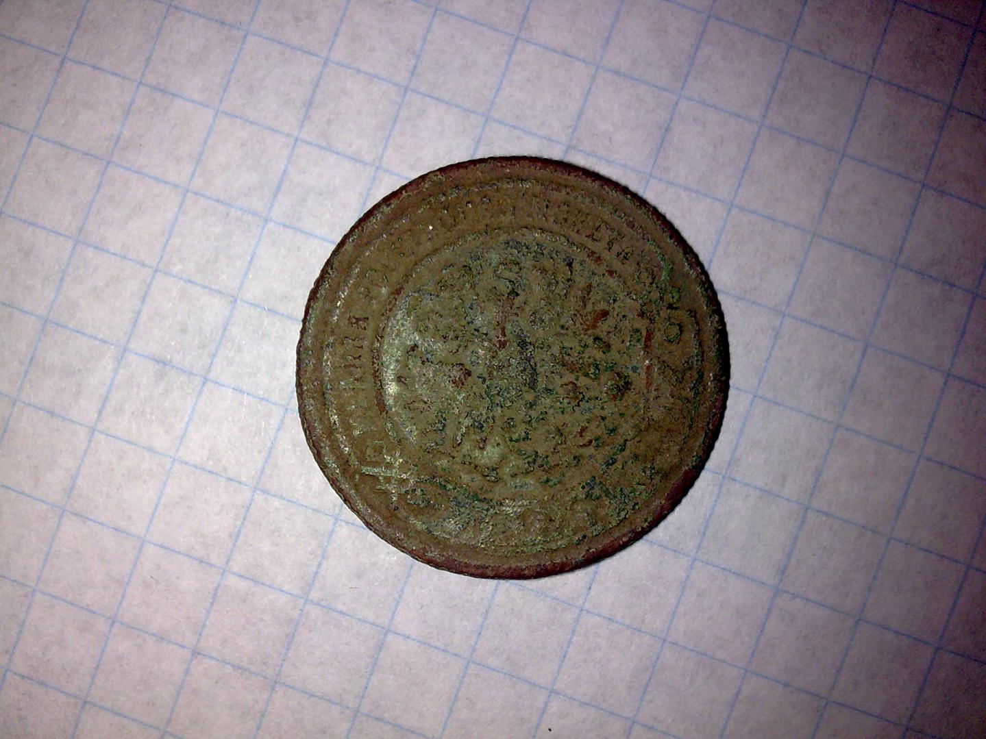

    В этот раз была апельсиновая, с вечера до утра, примерно 10 часов, температура градусов 35.
    У копейки изначально были крылышки убиты, после обработки пошли слегка кавернами, её патинирую, двушку оставлю как есть.
    Цвет на самом деле получился жолтый, фотик с балансом белого чо-то сбрехнул.

    Не совсем понял,в чём держал ?.Такой цвет обычно от кислот получается(оранж.),не естественный.:confused:

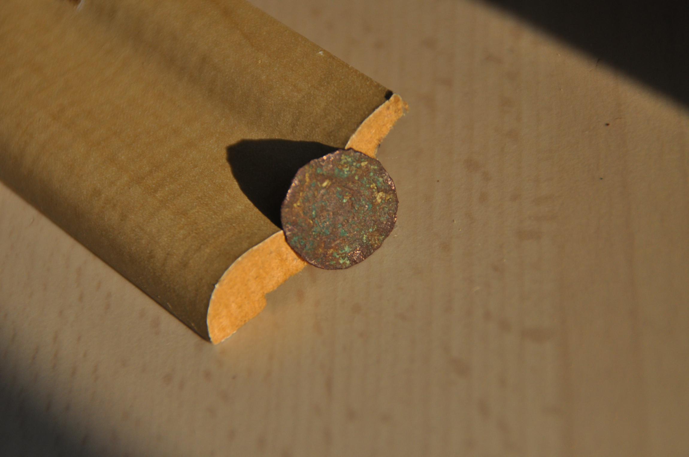

    Патинирование, сернистый натрий
    Я так подозреваю что эту реакцию сюда можно заносить?
    Пятак который был ранее полностью очищен. Аверс патинировался через мин. 5, с реверсом пришлось повозиться долго, причем вручную, доставать из раствора и тереть тампоном, особливо правую лапку, даже не знаю почему. Черные шлепки на реверсе должны убраться при полировке, пока только протёр сухой тряпкой.

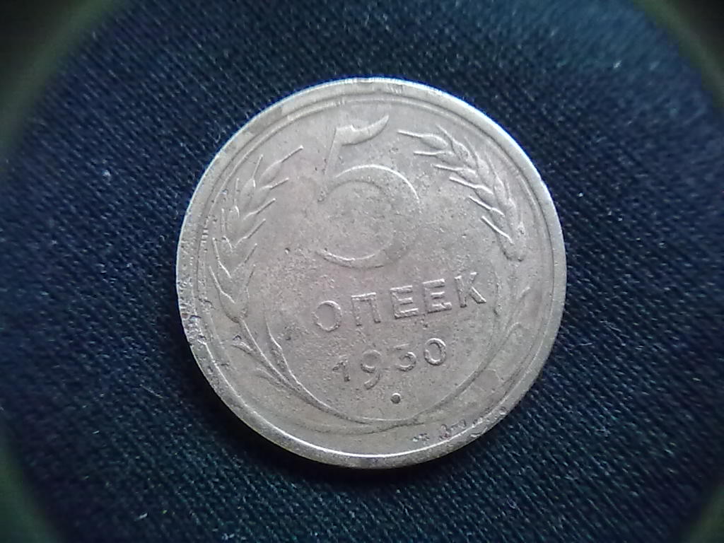

    Вот пятирублевики были черные,после ксилита и чистки пемоксолью...
    Можно сдавать в магазин или в транспорте на билет..
    На левых двух еще видны следы налета,но это ерунда..

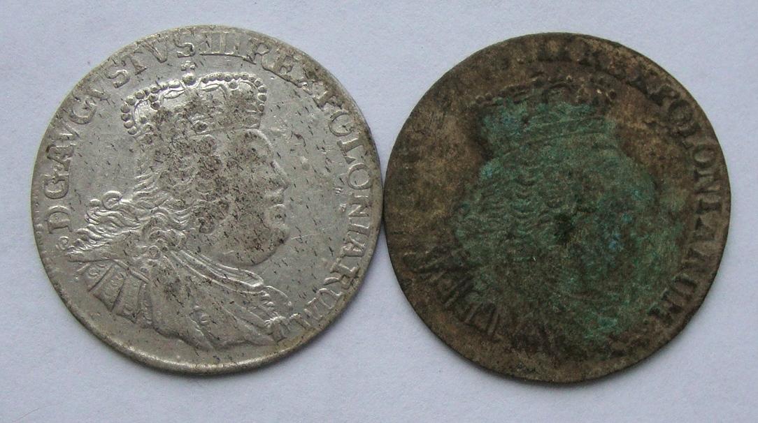

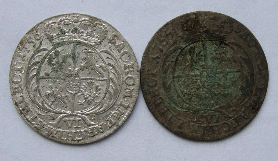

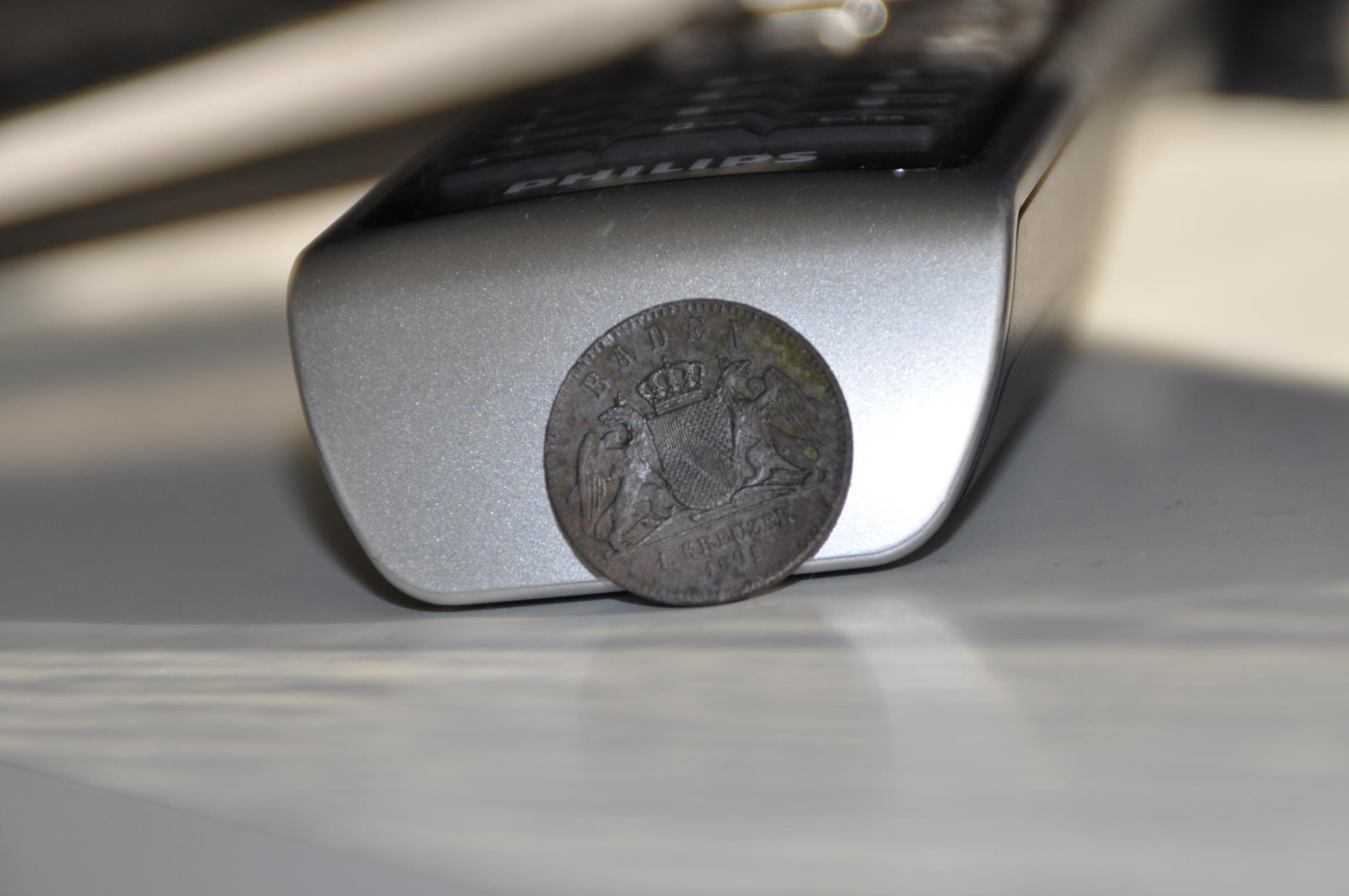

    Вопрос: а серебряные монеты как лучше чистить? Например немецкие монеты.
    Имеется черный налет. Варить в соде можно или лучше не надо?
    дт-75 подобається це.
  11. Фильнат
    Фильнат Obergefreiter
    321
    Квамос
    Ответ: Чистка монет...
    Вот один из способов: http://anytech.narod.ru/Dark_Ag.htm

    Серебро чистить можно Лехтрумом (или лектрумом)=это такая паста немецкая.
    Можно зубной пастой попробовать,можно опустить монеты в нашатырный спирт на пол-часа..
    Насчет варки в соде не знаю,не пробовал.. Может и помогает. Попробуйте с серебрянной монетой то уж точно ничего не случится..
    Если проба высокая. Если налет черный, то проба высокая..

    Серебро в соде не варят а просто держат сутки в в содовой кашице (столовая ложка соды но 30гр. воды) после чего протирают той же кашицей, хорошо промыть и промокнуть салфеткой.
    Так же серебро хорошо чистится нашатырным спиртом, только запах не очень;)

    По серебру: нашатырный спирт + сода + зубная паста. Образуется кашица (лутше делать где_то на балконе, бздо от нашатыря для "гурманов" :D). Берем обильно макаем серебруху в кашицу и пальчиками трём до тех пор пока с монетки не удалится вся бяка. :smile_12:
    Удачи!
