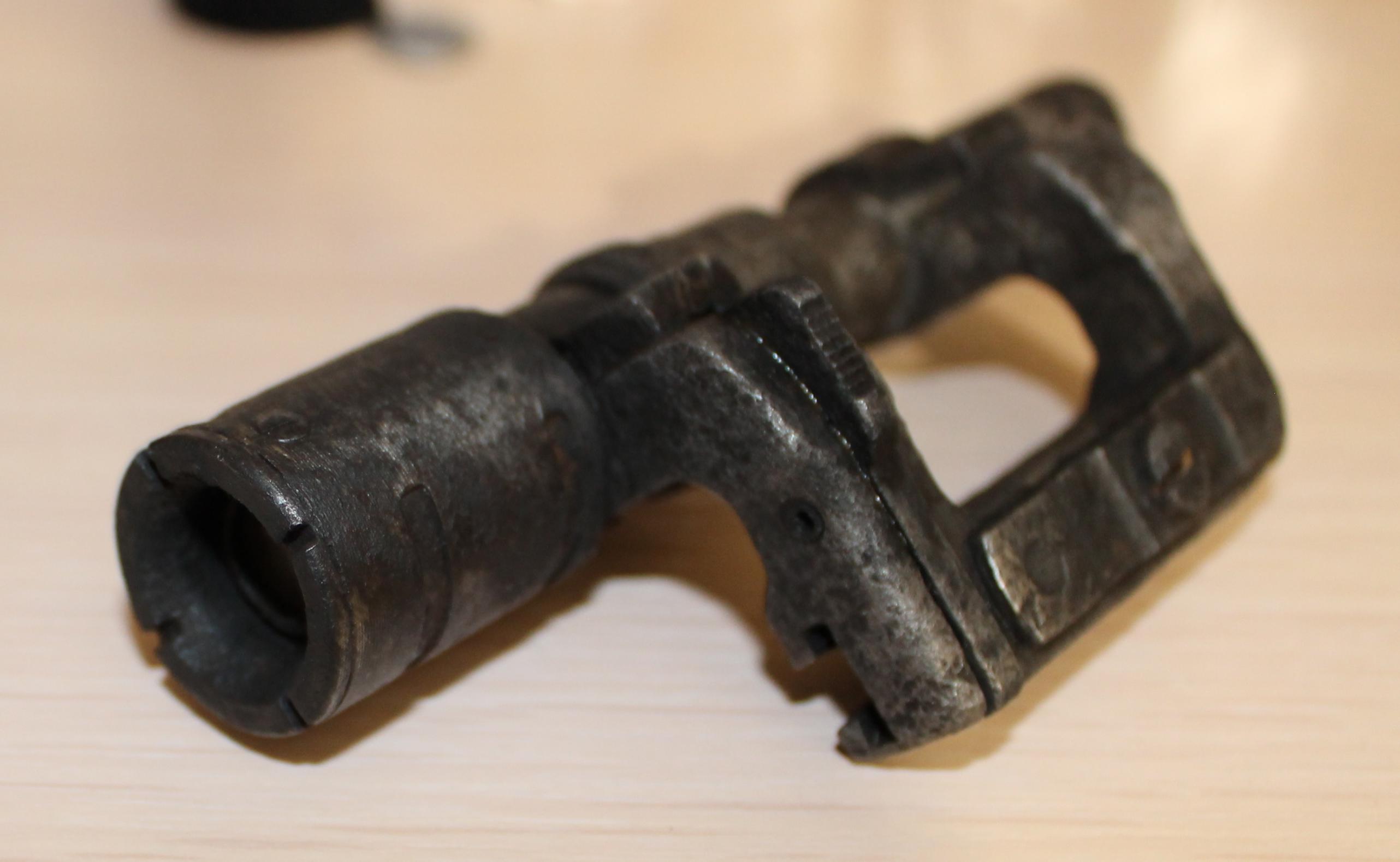

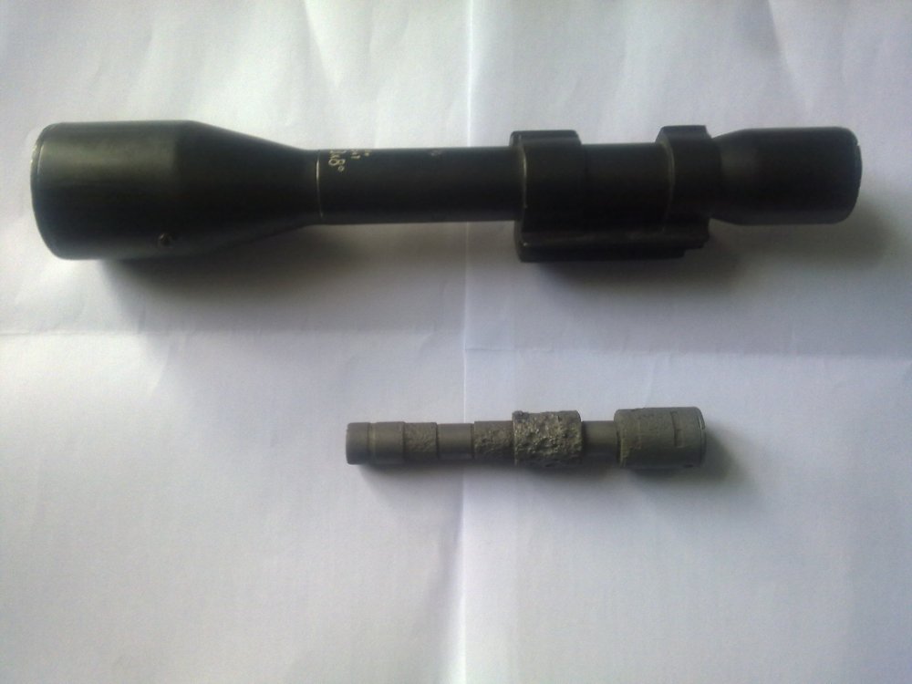

    Решил создать тему по реставрации прицела Zf-41 , потому что нет совсем тем где можно посмотреть как реставрировать данный прицел !
    Купил прицел с кофром , думал что есть темы где разбирали данный вид прицела , а их просто нет нигде , камрады кто пытался или разбирал уже , помогите и расскажите кто что знает , всем будет в дальнейшем полезно и вдруг кто столкнётся сможет посмотреть и попробывать реставрировать оптику .
    Нужно описать :
    1. В каком растворе вымочить оптику от ржавчины и для дальнейшей разборки .
    2.Разборка самого прицела, снятие линз .
    3.Чистка перед удалением раковин и свищей.
    4.Чем и как лучше замазать раковины и свищи , покраска или воронение ?
    5.Чистка линз , возможное ли востановление ?
    6.Сборка прицела .
    Прошу всех кто знает подсказать и создадим темку про прицел , сделаю пошаговые фото как что .
    С уважением к Камрадам !

    Фото оптики и кофра .

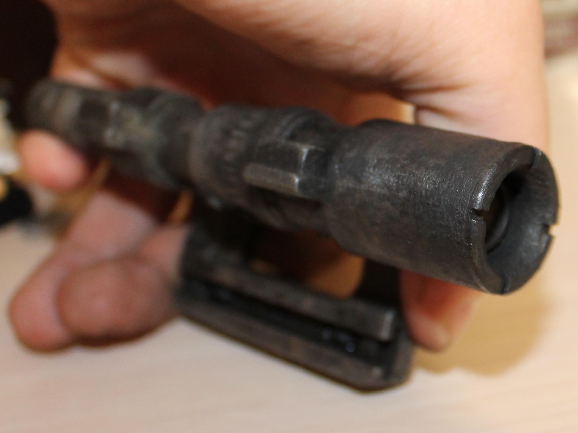

    Кофр положил в раствор уксуса и воды , что бы не сильно пожрало метал, завтра будет видно результат .
    Про оптику пока не знаю как лучше очистить , кто что может посоветовать .

    Едва ли вы его разберете не сломав...

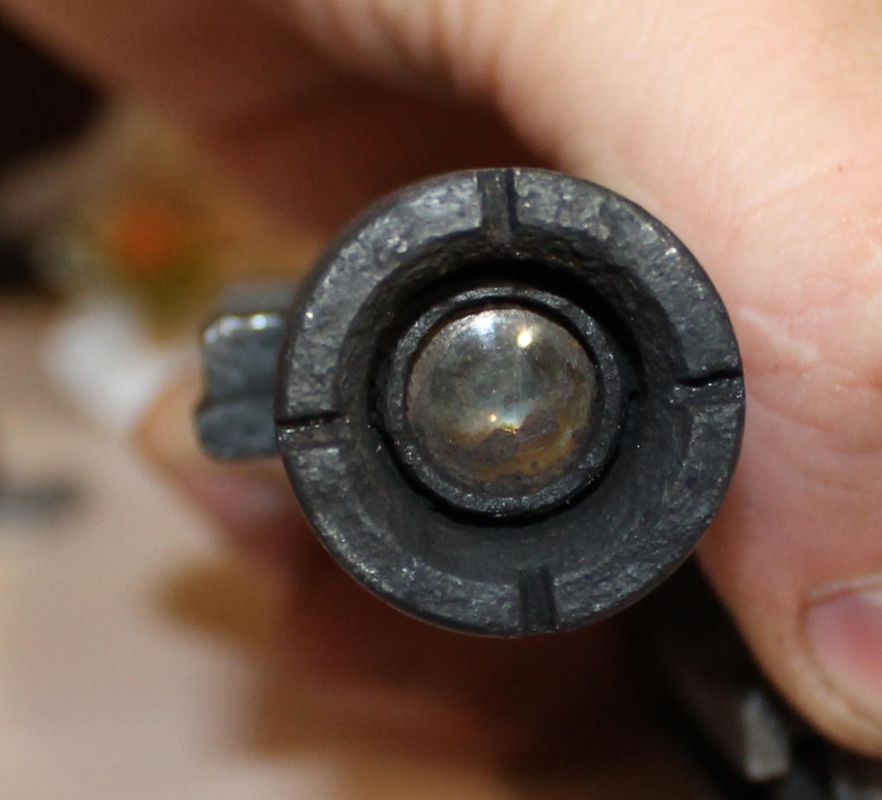

    Мечтаю о таком. Попробуйте замачить гайку с прорезями, которая держит большую линзу чем нибудь вроде ВД-40, сделайте ключ из двух пластин железа ( в виде креста ), чтобы точно подходили к прорезям и пробуйте открутить.

    Ну это бабушка на двое сказала. Я честно поражаюсь способности немецких девайсов времен войны к разбору. Правда надо делать аккуратно и не спеша. Удачи! Будет интересно посмотреть на дальнейший результат.

    Статья в Журнале "Калашников" 01, 2005 год, попытка разборки подобного прицела с картинками, игог - рассверлен, местами распилен, т.е. штатная разборка не получилась, сам являюсь обладателем подобного, см. тему http://www.reibert.info/forum/showthread.php?t=190750, за 2 месяца отмачивания прицела в ВД 40 (именно отмачивания в банке с жидкостью) пришел к выводу - высверливать болты,по другому не получится

    Ну посмотрим , надеюсь что получится без рассверливаний и распилов , прицел в хорошем состоянии был в кофре !
    У меня болты вообще сохранились в идеальном состоянии без корозии.
    Мне самое интересное как раскрутить заднюю часть куда смотришь при прицеливании , и как снять линзы там , я на днях находил тему как продавал один Камрад прицел полностью в разборном виде , хотелось бы у него спросить как он разобрал до такого состояния , а тему теперь не могу найти !
    Erna
    За 2 месяца в расстворе прицелу ничего не будет ? У меня свищи и жидкость попадёт в дырки и будет внутри !

    У меня есть некоторый опыт разборки оптики..как отечественной, так и трофейной. Результат, как и упоминалось выше - высверливание, распил итд..Даже если и удается разобрать, выставить потом линзы, чтобы ничего не сдвинулось - проблема.
    Не разбирается он по 4 замеченным мною причинам.
    1. Вне зависимости от условий хранения винты не выкручиваются потому что посажены на краску или еще что-то вроде нее..часто закернены.
    2. Закручены механическим способом, тоесть пневно или электро шуруповертом. При таком закручивании создается так называемый "момент силы"..руками не раскрутить..Для примера если помните..в 90-е не могли у нас открутить ключами, даже с метровыми надставками, колес от мерсов..Буржуи закручивали гайки пневмогайковертом...
    3.Обжимные кольца для линз и сами линзы посажены тоже на какую-то хрень..изначально вероятно уплотнительный материал, но со временем он рузрушается и превращается в пластелин...держит намертво..
    4. Коррозия..резьбы настолько тонкие, что малейшее окисление "заваривает их намертво" и настолько плотные, что ни одна ВД в нее не попадает..

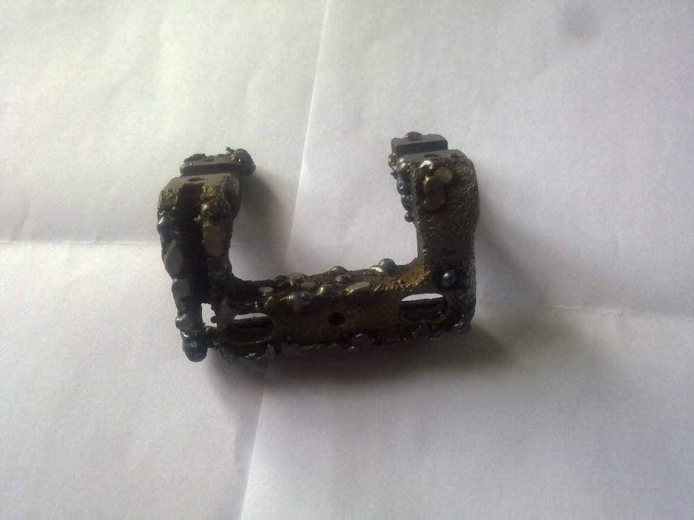

    Отличная тема. Сам сейчас занят реставрацией прицела ZF 3 х 8. Пока фото не выкладываю, т.к. прицел на месяц отправлен в керосин...очистил электролизом, чтобы что-то открутить держу в керосине, а там посмотрим, скорее всего придется болгаркой или дреммелем распиливать пополам, заказывать недостающие линзы, потом шпаклевать шпаклевкой с алюминиевой пудрой и красить черной матовой краской. Может у кого-нибудь есть инфа по линзам, которые использовались в прицелах, можно на немецком, по этим данным можно будет их выточить в местах, где делают очки.

    648

    У меня вообще гнилой, весь в дырках, части нет, разобрать будет проблема...по фото планирую восстановить утраченную часть, уже чертеж нарисовал, осталось решить вопрос с оптикой...должно же быть где-то руководство по ремонту немецких оптических прицелов с указанием значений всех линз. Есть схема расположения линз..http://germanmilitaryoptics.wordpre...hr-3-x-8°-vereinfacht-fur-zieleinrichtung-38/
