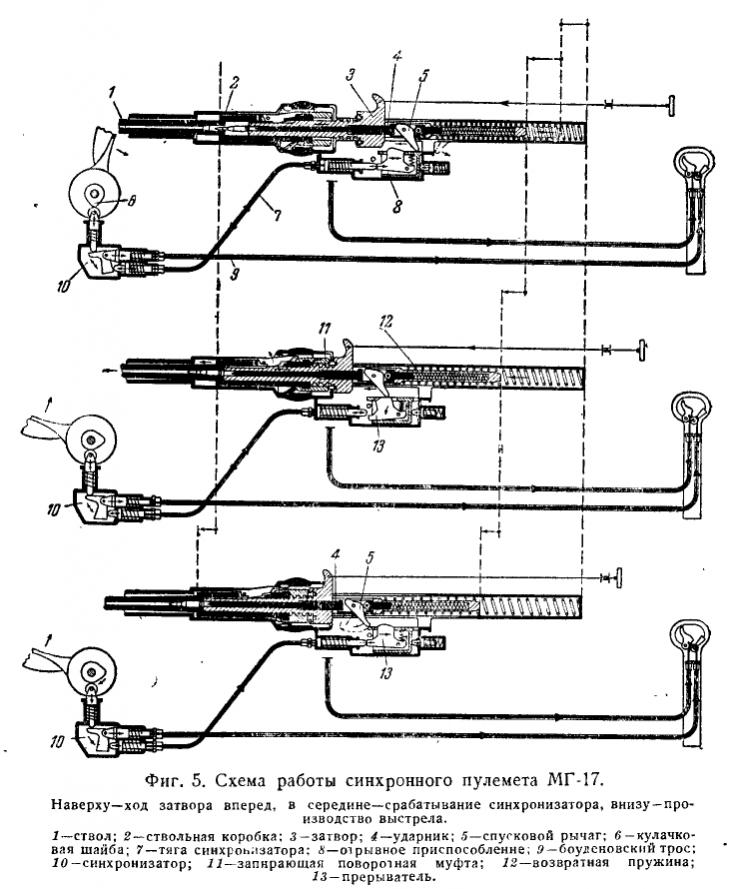

    MG17 (7,92 мм) разработчик - Rheinmetall-Borsig. Любой пулемет MG17 мог быть крыльевым, синхронным или подвешиваемым, что достигалось заменой спускового механизма - ставился либо электроспуск либо открывной механизм. Автоматика пулемета MG17 работала за счет энергии отдачи ствола при коротком его ходе, подобно автоматике пулемета MG-15. Запирание канала производилось поворотом запирающей муфты. Питание пулемета ленточное. Лента металлическая звеньевая неразъемная. Две ленты легко соединяются патроном. Емкость ленты от 50 до 250 и выше патронов. Вес пустой ленты на 250 патронов -1,1 кг, снаряженной ленты - 7,6 кг. Вес пулемета без ленты 10,7 кг. Достоинствами пулемета MG17 являлись двустороннее питание, возможность дистанционного перезаряжания (электропневмокамера) и простота заряжания, недостатками - сложность спускового механизма и сложность сборки и разборки.
    Это сказка, но взрыватель с детонатором замедленного действия применялся.

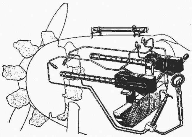

    1) mg-17 на he-111
    2) mg-81 на he-111
    3) mg-15 на DFS 230
    4) схема "Schräge Musik"
    5) Схема расположения BK-5 на Ме-410.

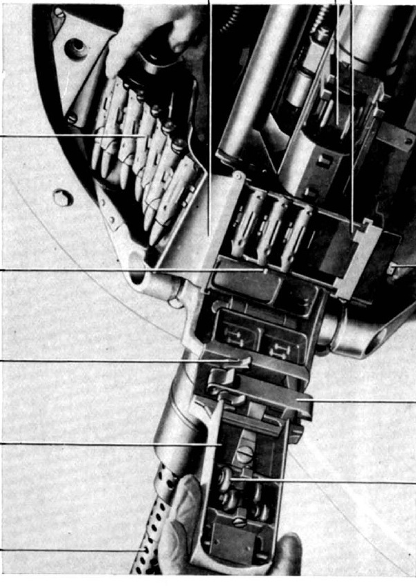

    MK 108 - (30 мм) разработчик - Rheinmetall-Borsig. Создана взамен пушки MK 103, которая была очень тяжелой, целых 143,4 кг. Создавалась она, как мы все знаем в основном для борьбы с тяжелыми бомбардировщиками. Запущена в производство в 1942 году. Разработчики орудия применили свободный затвор, что позволило сильно облегчить и упростить конструкцию, но при этом орудие имело короткий ствол, что как мы знаем повлияло на баллистику и точность. При всем при этом МК 108 имела вес всего - 58 кг, темп стрелбы - 650 выстрелов в минуту и начальную скорость - 540 м/с.
    1. MK 108.
    2. MK 108 на Fw-190 (справа).:)
    Друг Хімік, Genrih33 та Gerhard подобається це.

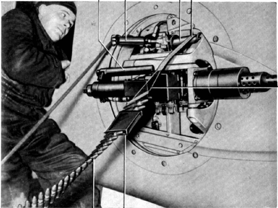

    MG-151 или MG-151/15 (в дальнейшем MG-151) - разрабатывалась фирмой Waffenfabrik Mauser в 1934-1936 годах. Параллельно с конструированием оружия разрабатывался и новый 15 мм патрон в различном снаряжении с осколочно-зажигательно-трассирующим, калиберным бронебойно-трассирующим и подкалиберным бронебойным с твердосплавным сердечником снарядом. MG-151 запущена в серийное производство в 1940 г. Благодаря удачному баллистическому решению MG-151 обладала уникальными для своего времени характеристиками, что наряду с отработанными боеприпасами обеспечивало ее уверенное превосходство над другими авиационными системами схожих калибров по параметрам начальной скорости и величине бронепробиваемости. Именно высокие баллистические характеристики MG-151 (начальная скорость подкалиберного снаряда H-Pzgr составляла 1030 м/с и настильная траектория) обусловили ее применение на штурмовике Hs-129 B-1 для стрельбы по наземным целям дополнительно к 30-мм пушке МК-103. В начале 1940 г. появился новый опытный Do-217 V9 с двигателями ВМW-801МА, 14-цилиндровыми радиальными воздушного охлаждения, этот самолет послужил прототипом для Do-217 E-1, на который устанавливалось орудие МG-151 в нижней части кабины с 250 патронами, огонь из которой вел пилот. Машин класса Do-217 E-1 с MG-151 было выпущенно - 188 единиц. MG-151 принята на вооружение ВВС Германии в начале 1941 г. в составе самолета-истребителя Bf-109 F-2. Однако в этом качестве MG-151 пушка нашла ограниченное применение, главным образом, по причине востребованности поражения разрывным снарядом большего калибра авиационных конструкций (планера, плоскостей, хвостового оперения и топливных баков), а не только экипажа, защищенного броней. В тоже время с точки зрения живучести авиационных конструкций калибр 15-мм не является критичным.
    В 1941 году фирма Waffenfabrik Mauser на базе MG-151 разработала новое орудие увиличенного до 20-мм калибра и получившее индекс MG-151/20, последняя нашла широкое применение в качестве основного вооружения истребителей Bf-109 серий F-4, G-2, G-4, G-6 и Fw-190 серий начиная с A-2, B-, C-, D-, F- и G- различных модификаций, а также истребителей-бомбардировщиков, ночных истребителей и штурмовиков. С конца 1941 г. пушка используется предпочтительно со стволом калибра 20-мм под индексом MG 151/20. Однако в составе турельных установок оборонительного вооружения бомбардировщиков оружие MG-151 использовалось и после 1941 г. Варианты пушек c индексами /15 и /20 с электровоспламенением предназначались для синхронной стрельбы через плоскость воздушного винта.

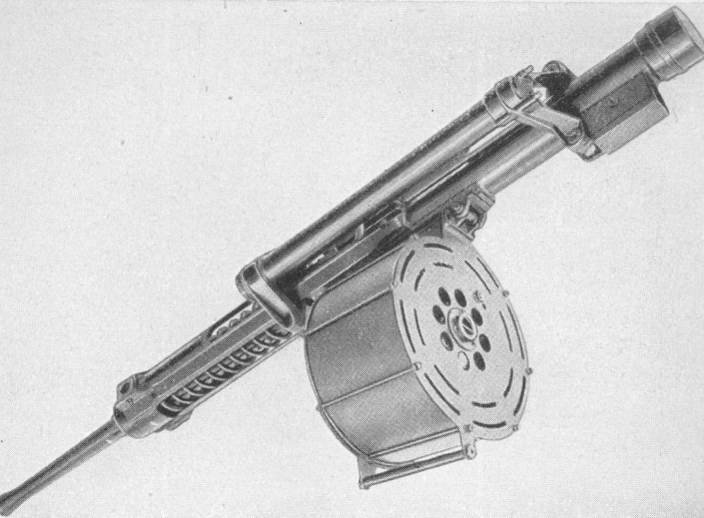

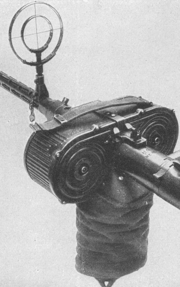

    Эрликон MG/FF калибра 20 мм с барабанным питанием (60 патронов) и Рейнметалл MG 17 c ленточным питанием.
