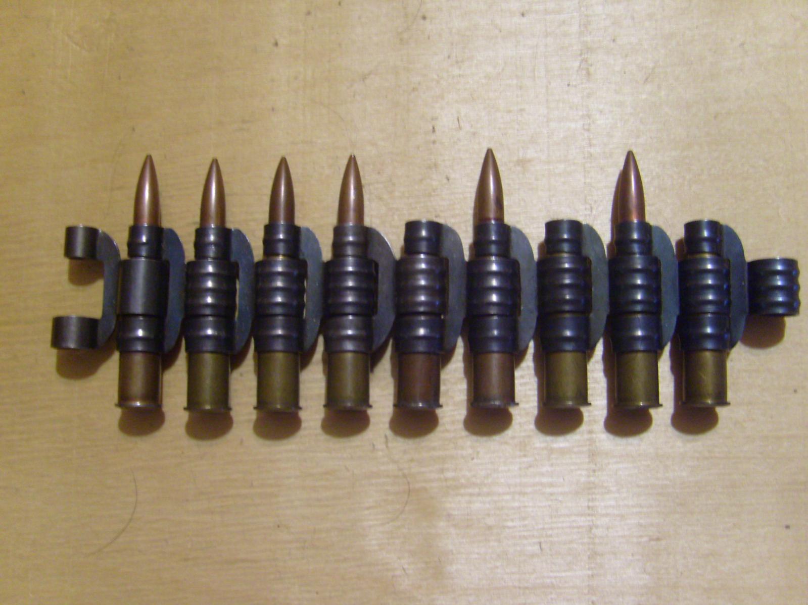

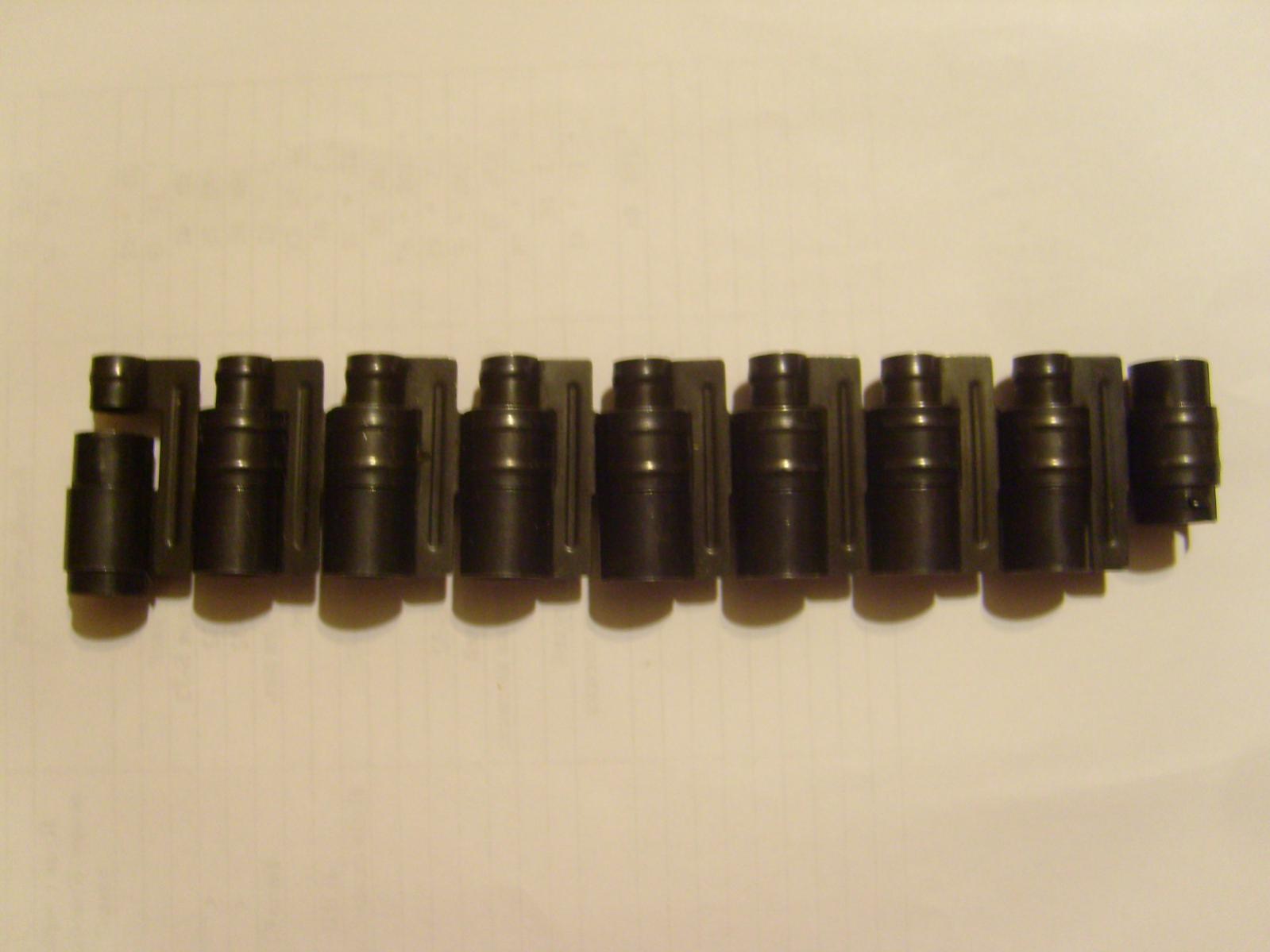

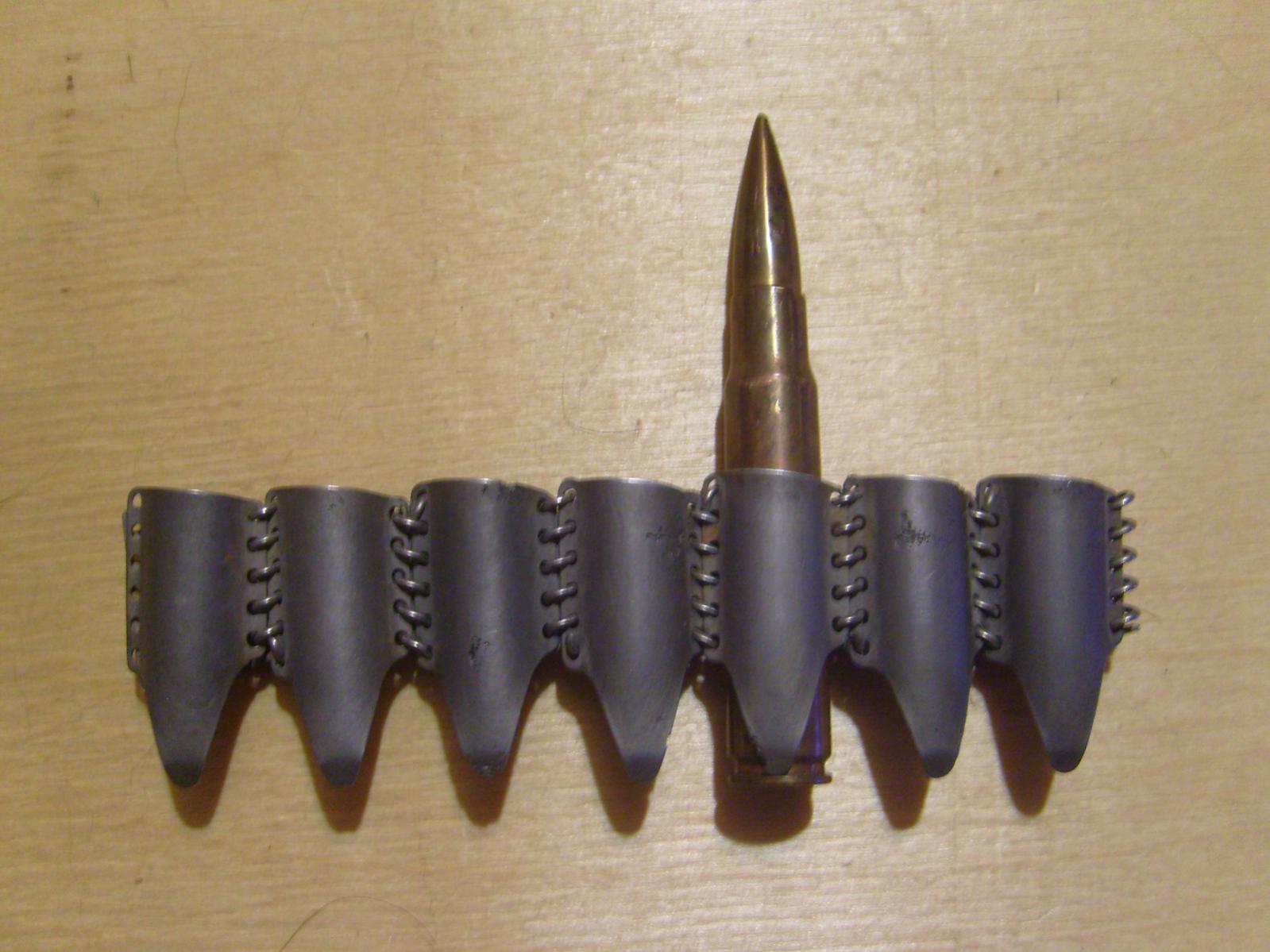

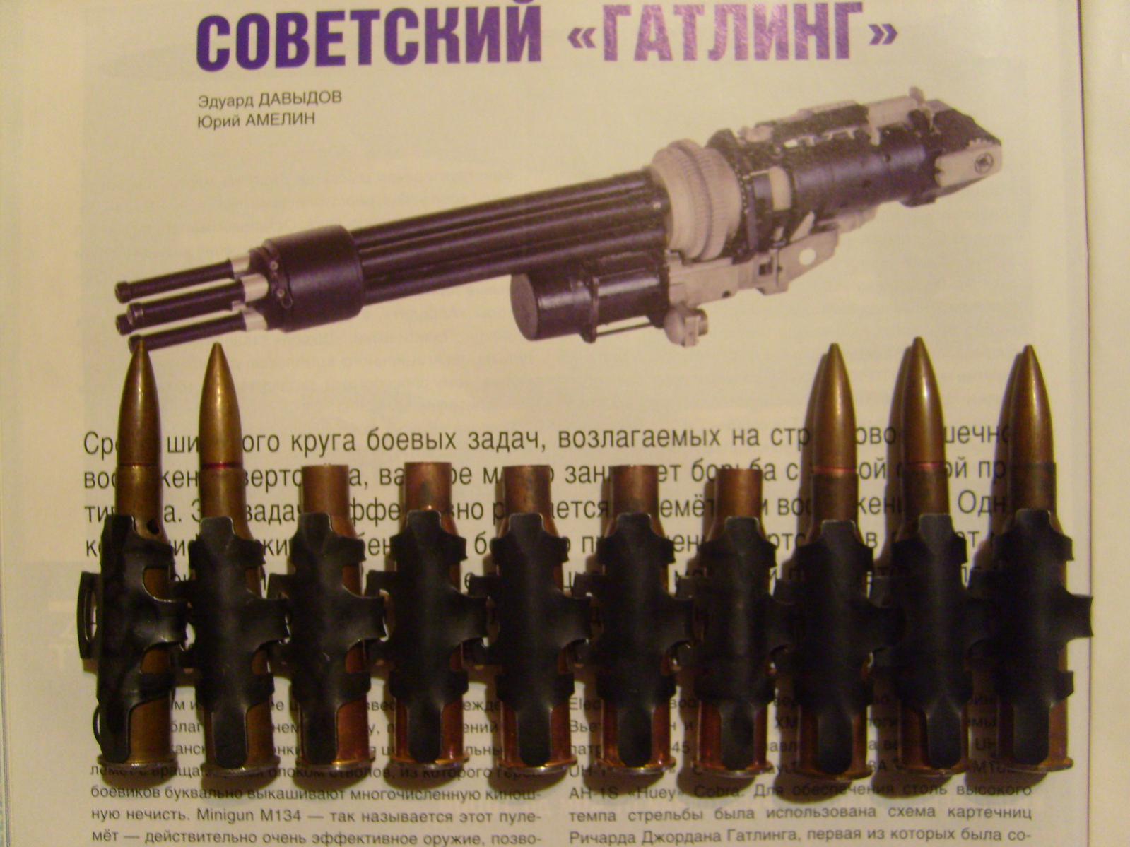

    Итак экспериментальные и опытные ленты СССР.
    Начнем с тех что покрупнее (под 7.62х54)
    minitarn3838, \Lisovik/, AleFF та 13 іншим подобається це.

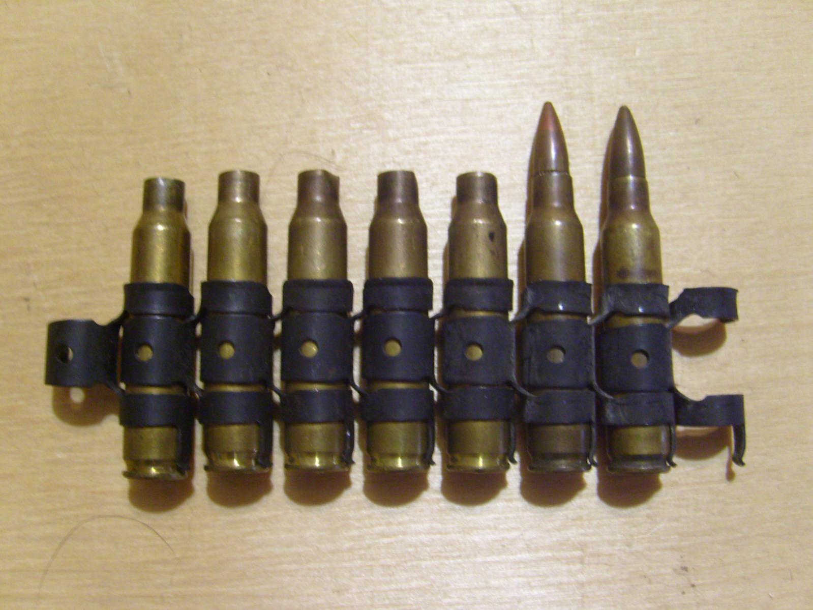

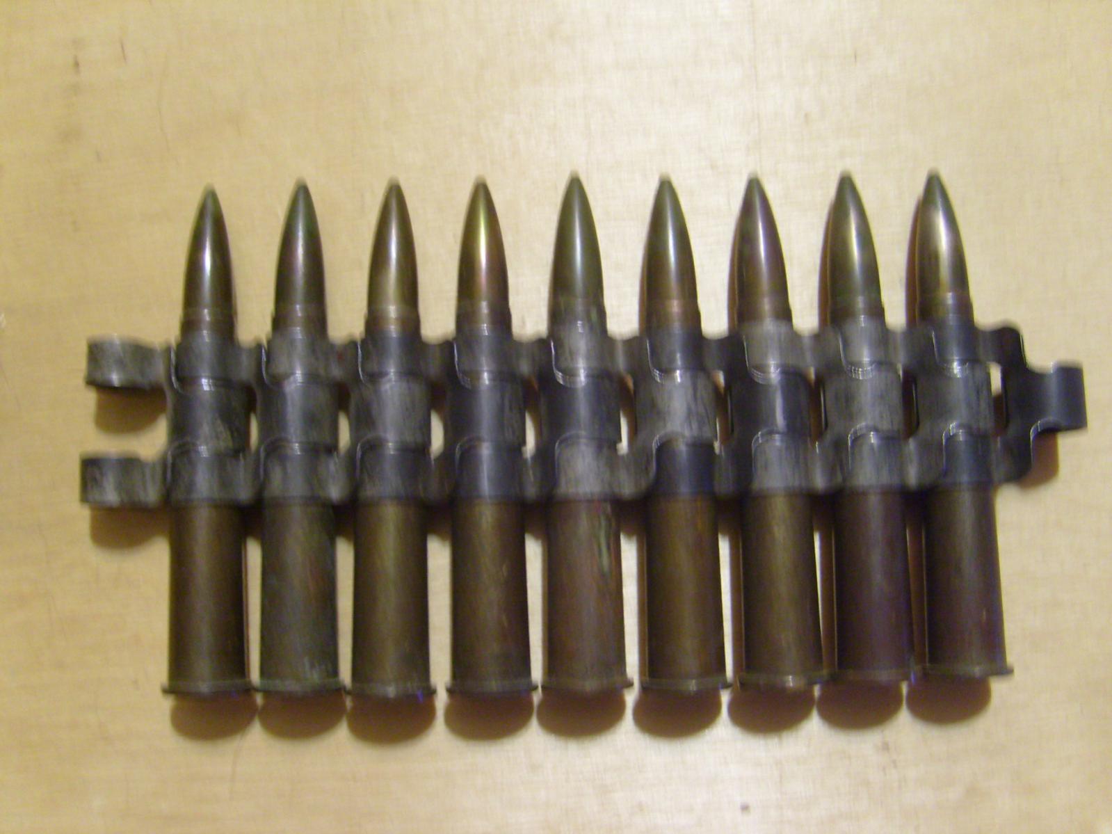

    Лентыы под 5.45:
    AleFF, Praetorian, Costas та 12 іншим подобається це.

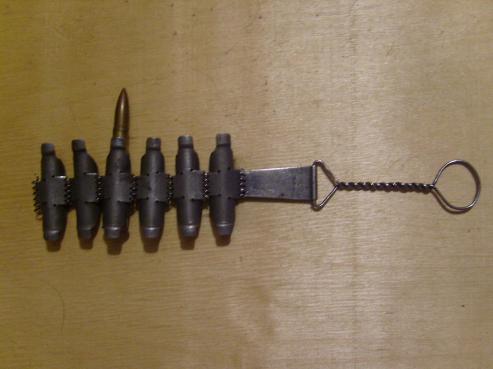

    Лента под 6х49 (2 варианта) и предположительно под "Стрелку" Дворянинова.
    З.Ы.Спасибо хорошим людям(такие,как оказывается,еще есть на свете;) )
    Которые помогают все это находить и "доставать".:beer:

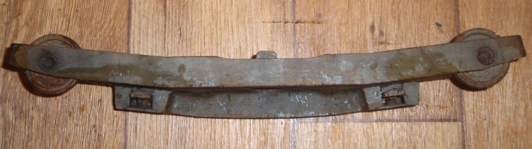

    Небольшой вклад в общее дело:
    Насадка для холостой стрельбы для пулемёта Максим? Имхо - Британия, чекухи - W.W. и "птичья лапка". Найдена в Киеве. Насадка - латунь, зажимной барашек - сталь.

    Андрюх, я думаю, что это насадка для чистки канала ствола жестким шомполом. Насадки для холостой стрельбы обычно более массивные, т.к. на них воздействует давление пороховых газов. Но вещь зачетная, давно на нее неровно дышу:)

    Упс! :eek:Обознался, или как говорят французы: век живи, век учись, а дураком помрёш... Недаром я там знак вопроса поставил!

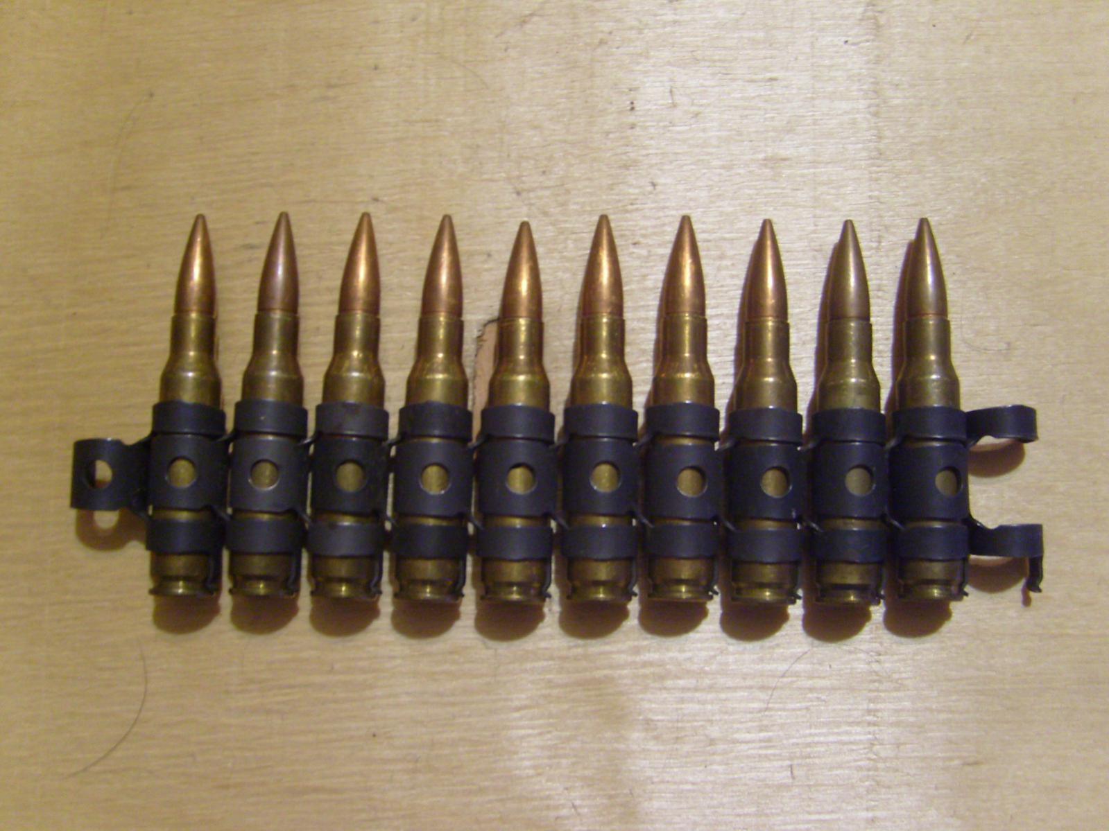

    Макс, вынужден тебя огорчить:confused:
    Это лента кал. 7,62х51 НАТО (хотя 30-06 туда тоже можно приспособить). Изготовлена для Израиля под пулеметы Browning. W-GRM - West Germany, год выпуска 1976
    В тот же период другой поставщик выпустил для Израиля такие же ленты, но с большими латунными затягухами и чернильной надписью на ленте Holland
    Я тоже купил себе такую ленту, и сейчас доволен необычным образцом - не часто встречаешь тряпичные ленты под 7,62х51
