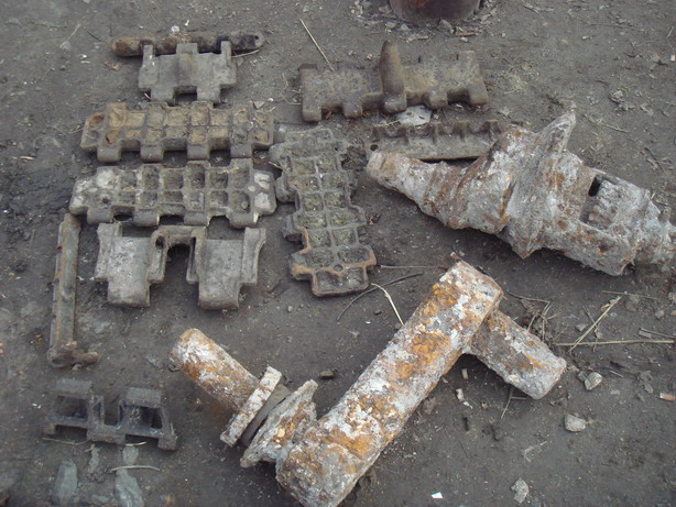

    Вопросы к знатокам тяжелого металла :

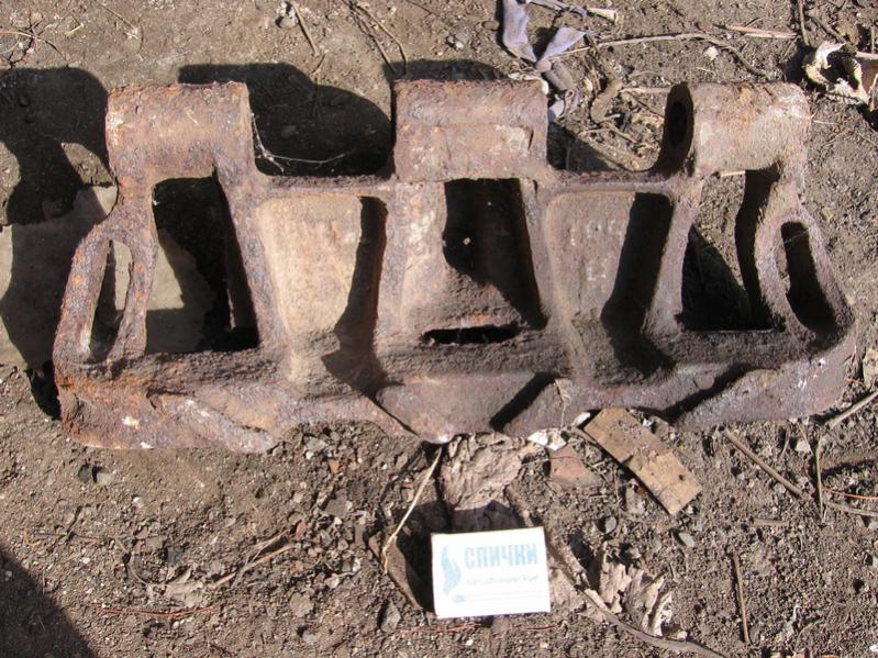

    1. Скло з кабіни літака??? Довжина 57,5 см. Висота 43,5см. Товщина 1,5см.
    2. Канистра алюминиевая 3л
    3. Компас шлюпковмй КТ-М1м магнітний в гарному та робочому стані. Діаметр корпусу -16,5 см. Висота: 20...
      3800 грн.
    4. Різьба 20 мм, по ключу 22 мм. Перевірив ,тримає .
      125 грн.
    5. Домкрат для піднімання антени станцій РЛС. Додаткові фото по запиту.

    Очень недурно!
    Итак по теме:

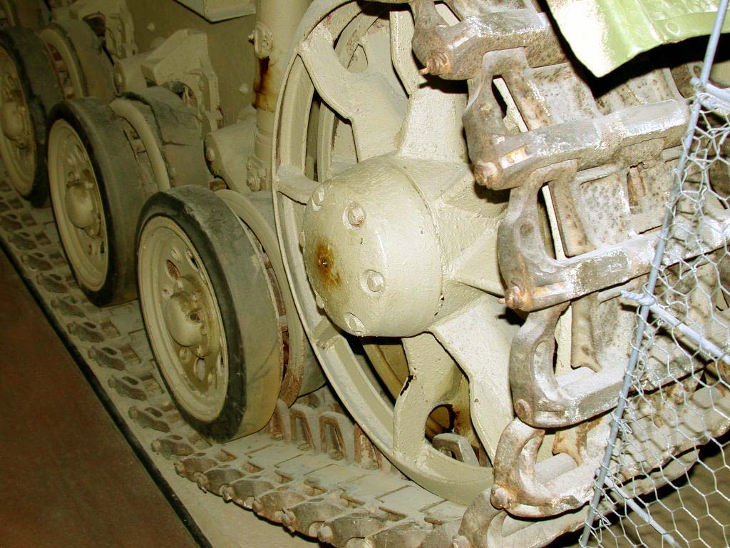

    1-й - зимняя гусеница "Winterkette" T-III/T-IV,либо самоходка на их базе
    2-й - Каток от Sd.Kfz 250,либо какой-то из легких "хальфтраков"(там список приличный,если нужно будет скину фото)
    3-й - похоже гусянка Т-34
    4-й - люки от StuG-III(если были с 1-й гусеницей,то-с одной машины)
    Krot 88, Gasser, Green Plan та 6 іншим подобається це.

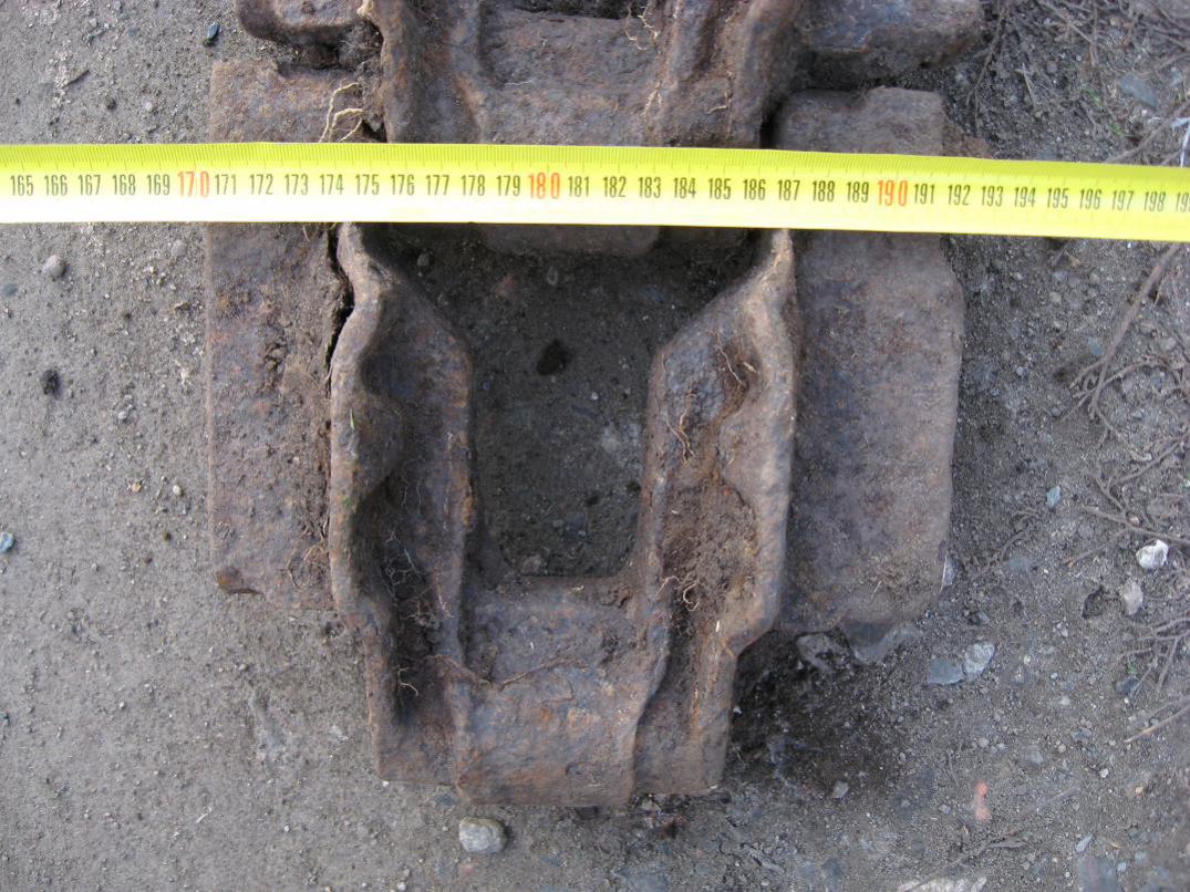

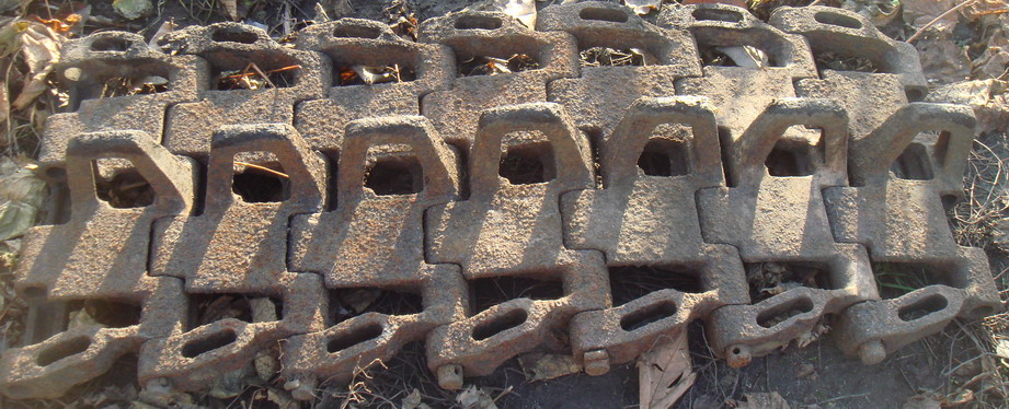

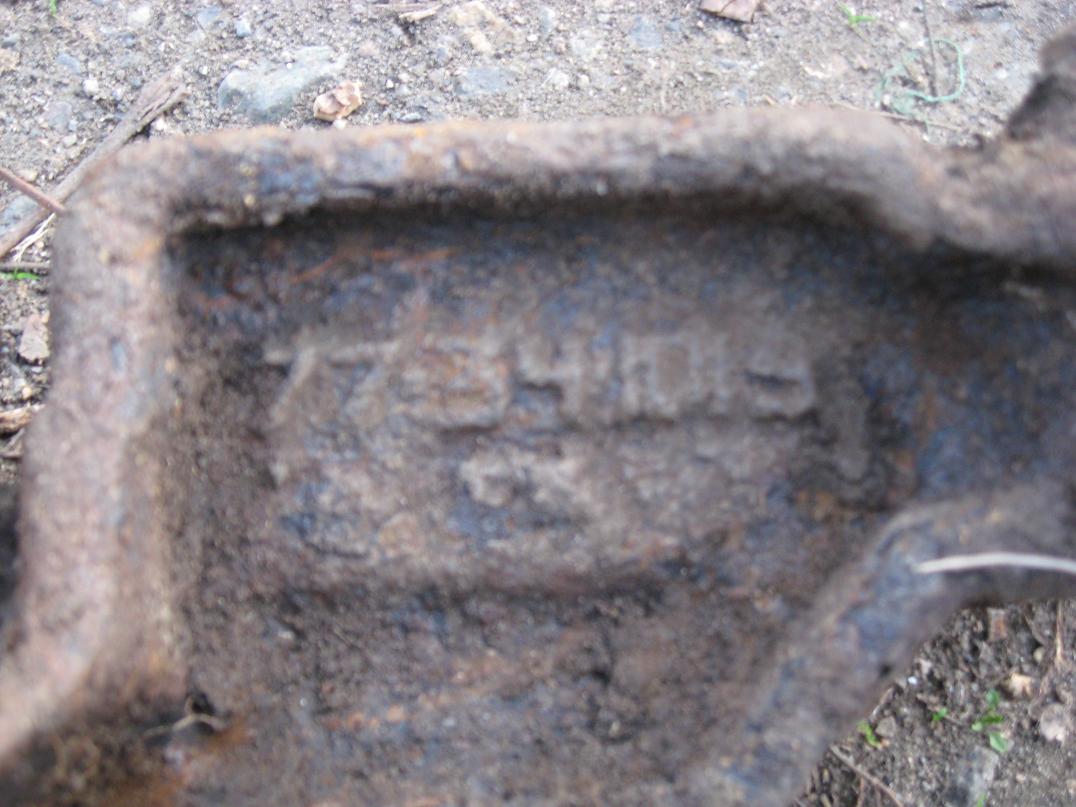

    А,можно глянуть на траки т-34 с другой стороны?
    Roma_1985 та gall 83 подобається це.

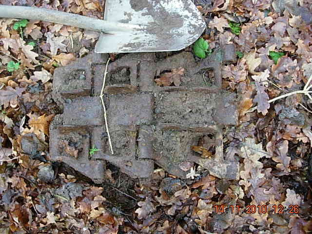

  5. лесоустроитель
    лесоустроитель Stabsgefreiter
    620
    Оленино Россия
    Re: траки, катки, люки.. От чего?
    можно и с другой... они поуже чем т-34...

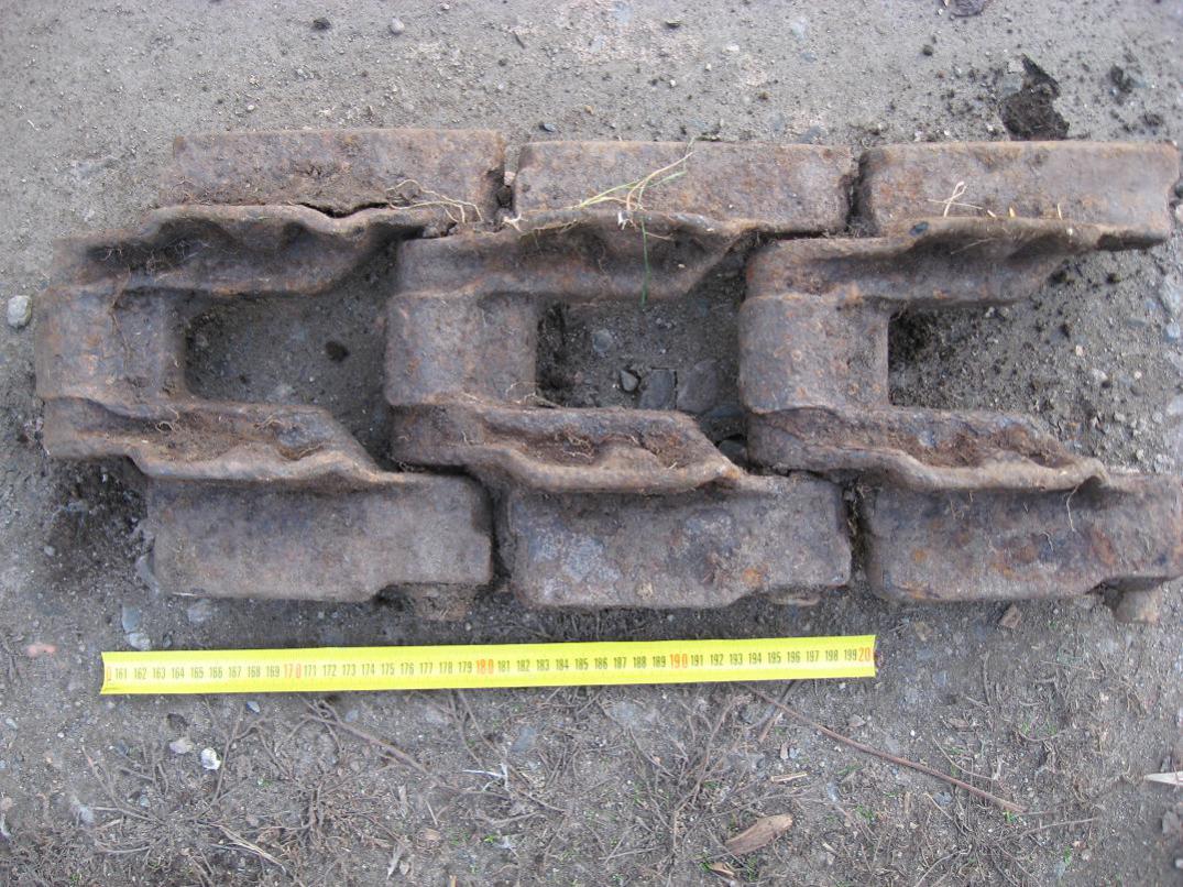

    да и еще добавлю "до кучи" вариантов..

  6. лесоустроитель
    620
    Оленино Россия

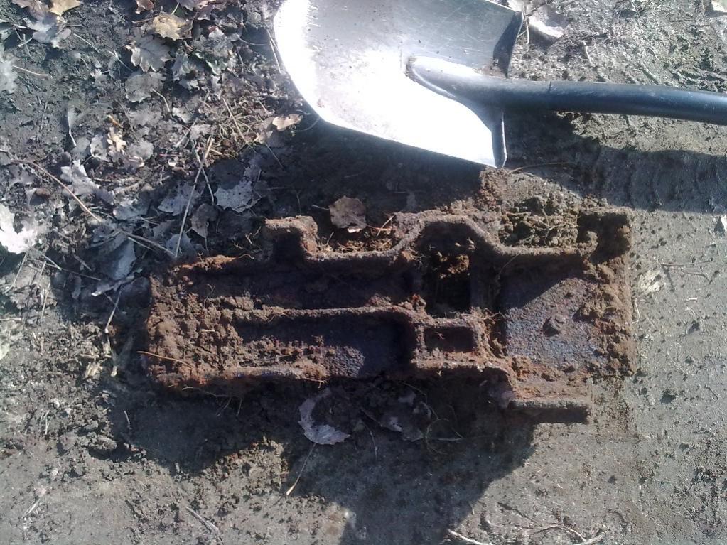

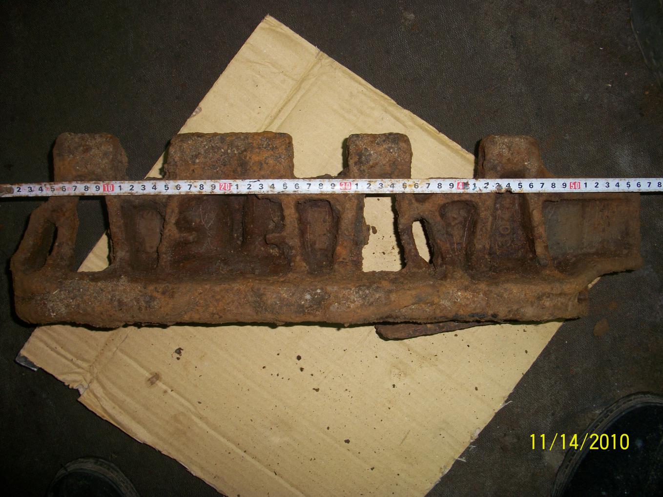

    1. не нашел в сети фоток техники с такими траками... есть - поделись.
    3. узковаты они для 34-ки , но похожи очень...
    4. люки были отдельно - снятые с блиндажной печки...

  7. Markgraf
    Markgraf Stabsgefreiter
    175
    Россия

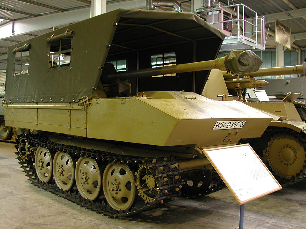

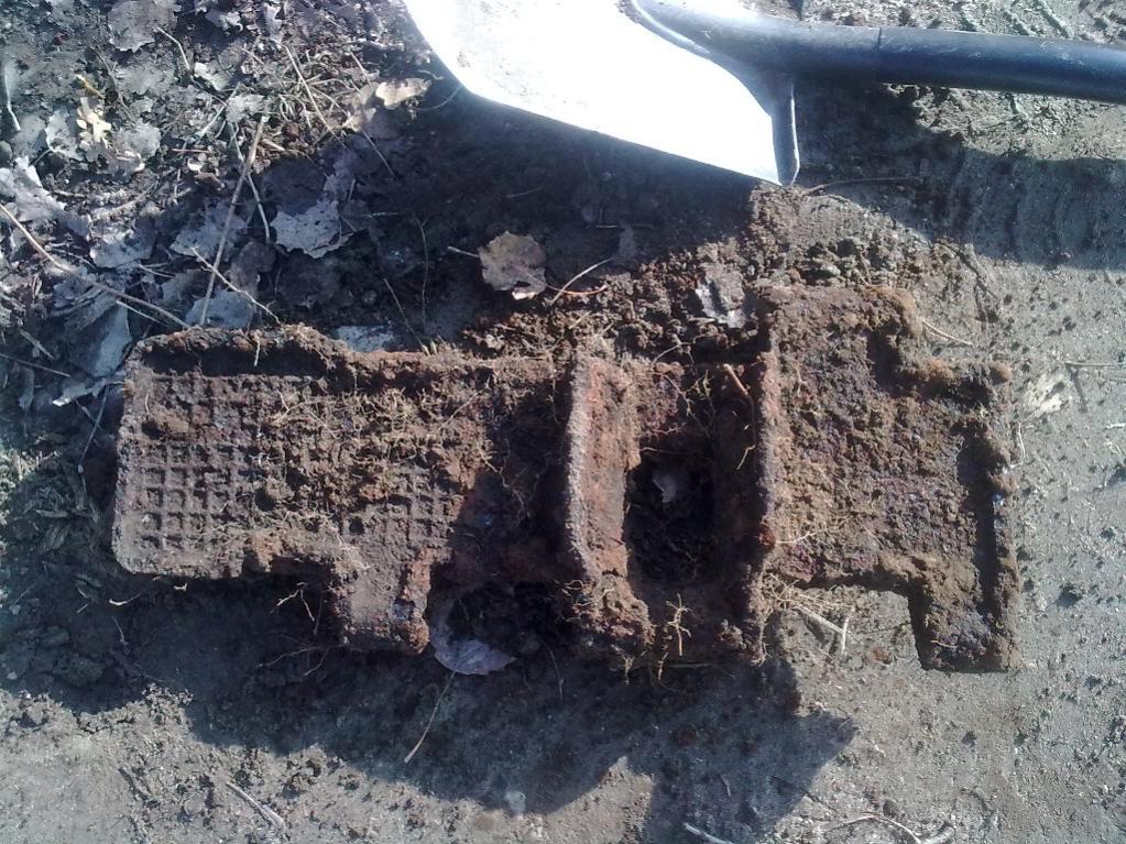

    Трак т-34 ранняя, колесо пак-40 , кусок жалюзи т-34, колесо от бтр, люки хз вроде вообще не станков хотя их предлогали мне но точно не от штуга.

  8. OSTIN
    OSTIN Gefreiter
    56
    Sumy

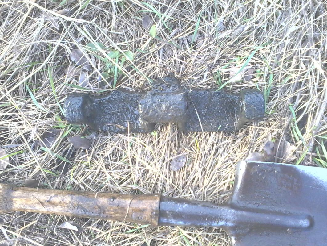

    я бы сказал что траки на третей фотке от Т-23

    на счет т-23 это круто ! что бы ей тут делать...
    подбрасываю еще вариантов

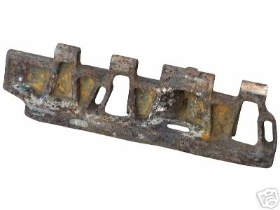

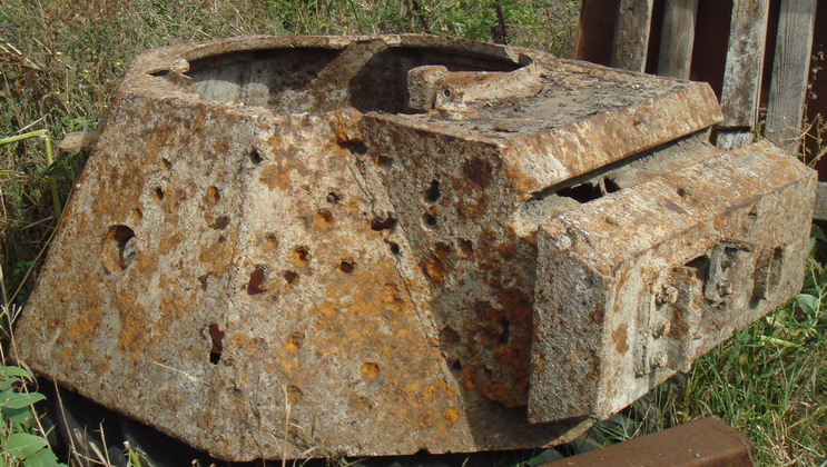

  10. Коля-Болгарин
    Коля-Болгарин Oberfeldwebel
    894
    Москва
    1. Зимняя гусеница "Winterkette" T-III/T-IV,либо Штуг.
    2. Каток внутреннего ряда/ленивец Sd.Kfz.250. Если можно, более детальные фотографии, оценить состояние.
    3. Траки Т-34 - без вариантов.
    4. Половинки трансмиссионных люков Pz.III - Штуг (одинаковые).
    5. Опять траки Т-34.

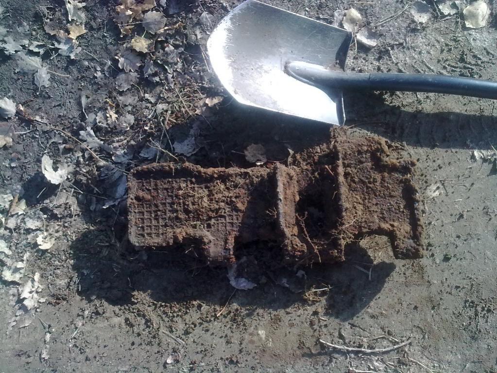

    6. Кусок надмоторной плиты танка Т-34.
    7. Ленивец танков Т-37А или Т-38 с траком или каток/ленивец Комсомольца.
    8. Еще кусок надмоторной плиты танка Т-34.
    9. Куча траков Винтеркеттен. Штука редкая, цены немалой. Тем более, в сохране.
    10. Не знаю.

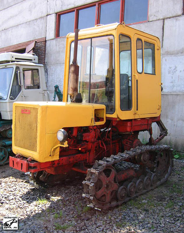

    11. Гусянка скорее всего от трактора.

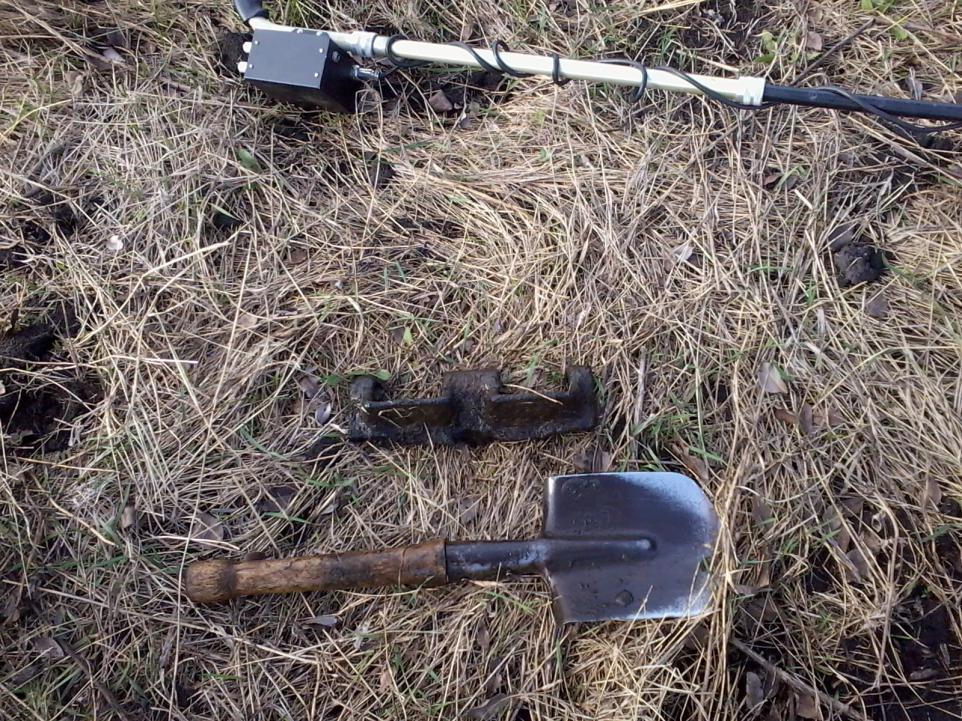

    На всякий случай- каток из-под траков Т34,
    ну и еще варианты..

    Трекий каток похож на Штуг или Тройку или Четвёрку,размер бы узнать
  14. nikitamodelist
    nikitamodelist Stabsfeldwebel
    544
    1.074
    1.627
    Второе колесо,скорее всего какаето пушка немец

    третий каток точно от Штуга

    На четвертой фотофке-часть крепежа боеукладки т-34.

    каток внутренего ряда либо от 1-но тонного тягача Sd.Kfz 10, либо от созданного на его базе sd. Kfz 250 (одна из вариаций)...
    последнее фото, возможно тоже от однотонника, но в таком случае имеено тягач.

  19. Коля-Болгарин
    894
    Москва
    По 2-й серии.
    1. Останки ленивца Т-34.
    2. Всё тот же каток от Sd.Kfz.250. Сдвоенный, что есть хорошо.
    3. Каток от Pz.III или машины на его базе (всевозможные Штуги). Сохран вроде радует.
    4. Уже сказали.
    5. Защита пушки Ф-34 танка Т-34 (точнее, защита командира от пушки :) ).
    Gasser та gall 83 подобається це.

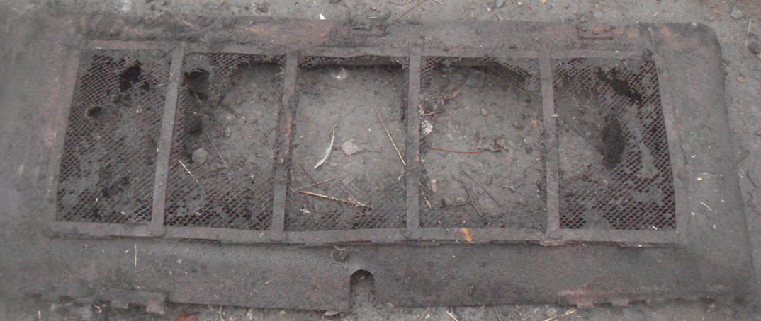

  23. КОТЯРА
    КОТЯРА Stabsgefreiter
    604
    кемерово россия
    Люки,все таки,похоже от ранней какой-то ранней Штуги (надо еще уточить по нашим СУшкам).На трансмиссиях створки под ключ,а на этих - внутреннее рычажное запирание и,уверен,с обратной стороны остатки родных шарниров

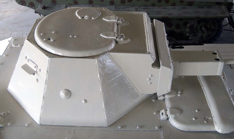

    Заодно - фото еще одного предмета. А это что??
    Кстати, нет-ли у кого фото Т-3 (или вариаций) на зимнем ходу ???

  25. Коля-Болгарин
    894
    Москва
    Предмет сильно похож на маску Т-60, но какая-то она очень странная.
    То ли творчество каких-то очень левых заводов, то ли фронтовых мастерских...
    То ли это не маска танка.
