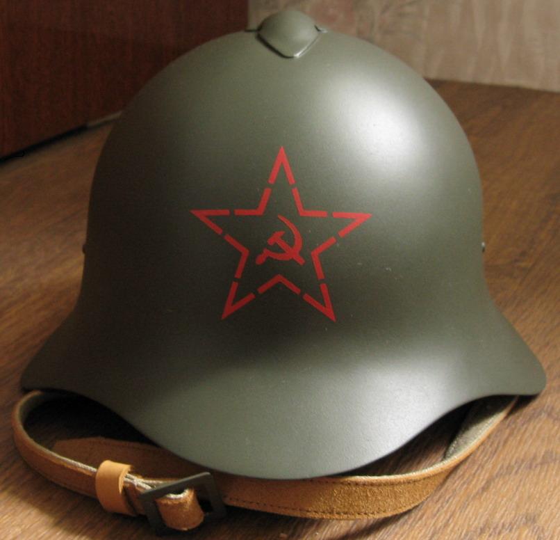

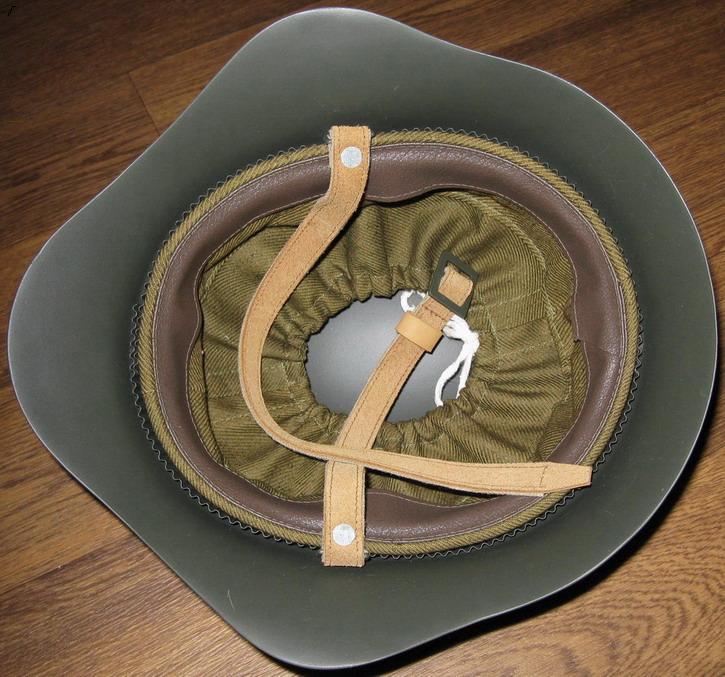

    Итак, начнем пожалуй.
    Одна из моих первых М-35, фото и работа пока еще не супер.
    Подшлем с дюралевыми ободами на пружинах, кожа свинина толщ. 0,8мм - другой тогда просто не было.
    Окрас -чистый RAL6006, без добавок. На М-35 немного темноват и буроват. Чтобы сделать цвет на М-35, близкий к раннему яблочному, я добавляю в краску по RAL6006 белую базу и пигмент"хвойный лес" или "лазуревый". Доколеровку надо делать постепенно, тщательно размешивая и сравнивая каждую высушенную (при высыхании краска чуть темнеет) каплю с образцом оригинального окраса.

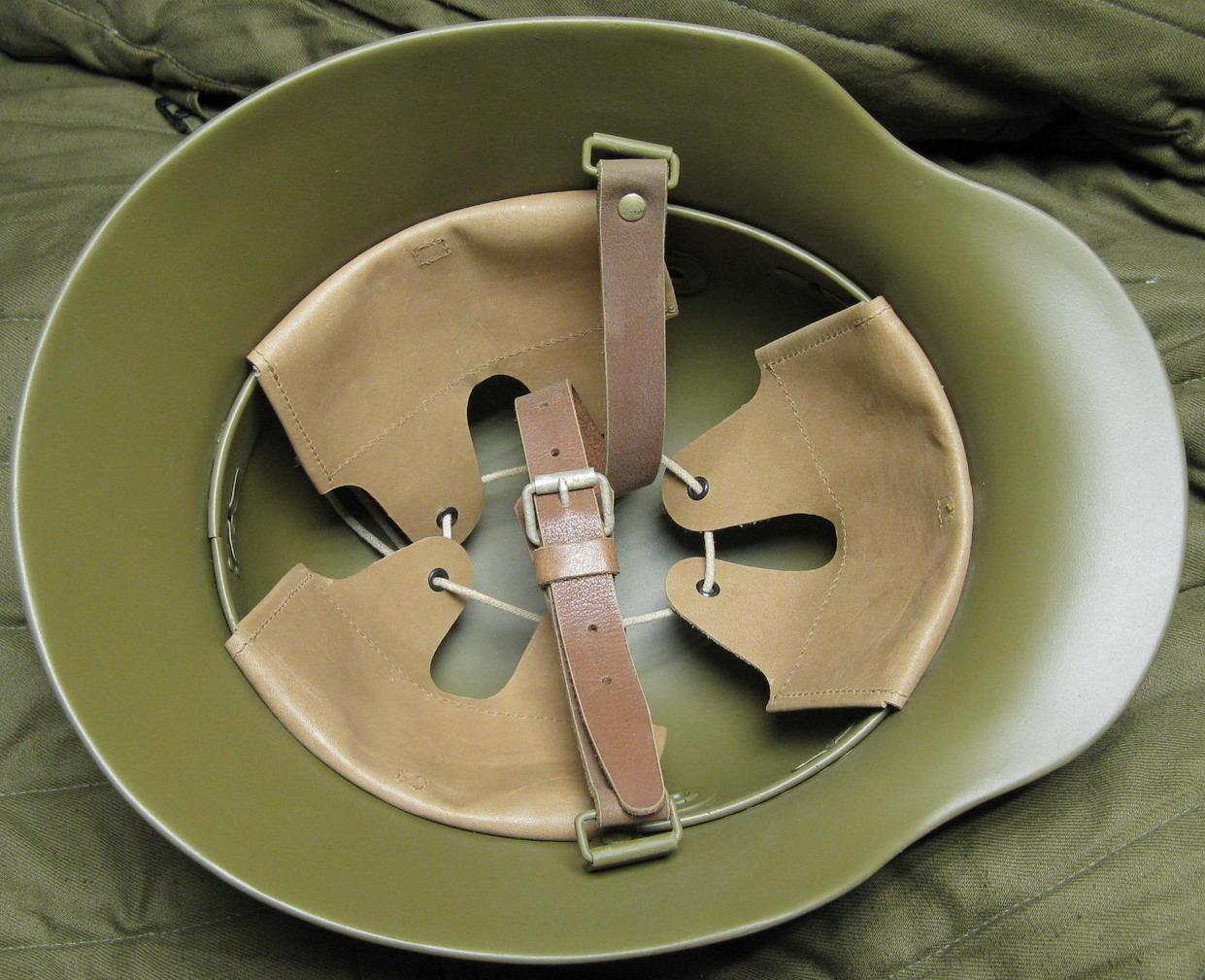

    Вообще тогда было плохо жить без цифровика.
    С 2006 г. сделал людям кучу шляп, а фоток почти нет.
    Вот М-40 в текстурном серо-полевом окрасе.
    Текстура немного не получилась, но на то время и это было достижением.
    Цвет делал из 6006 добавлением черного и 7024.
    Подшлем - стандартный, поздний вариант с обручами из оцинкованного железа. Кожа появилась говяжья потолще, толщ. 1,5мм, но была светловата по оттенку.

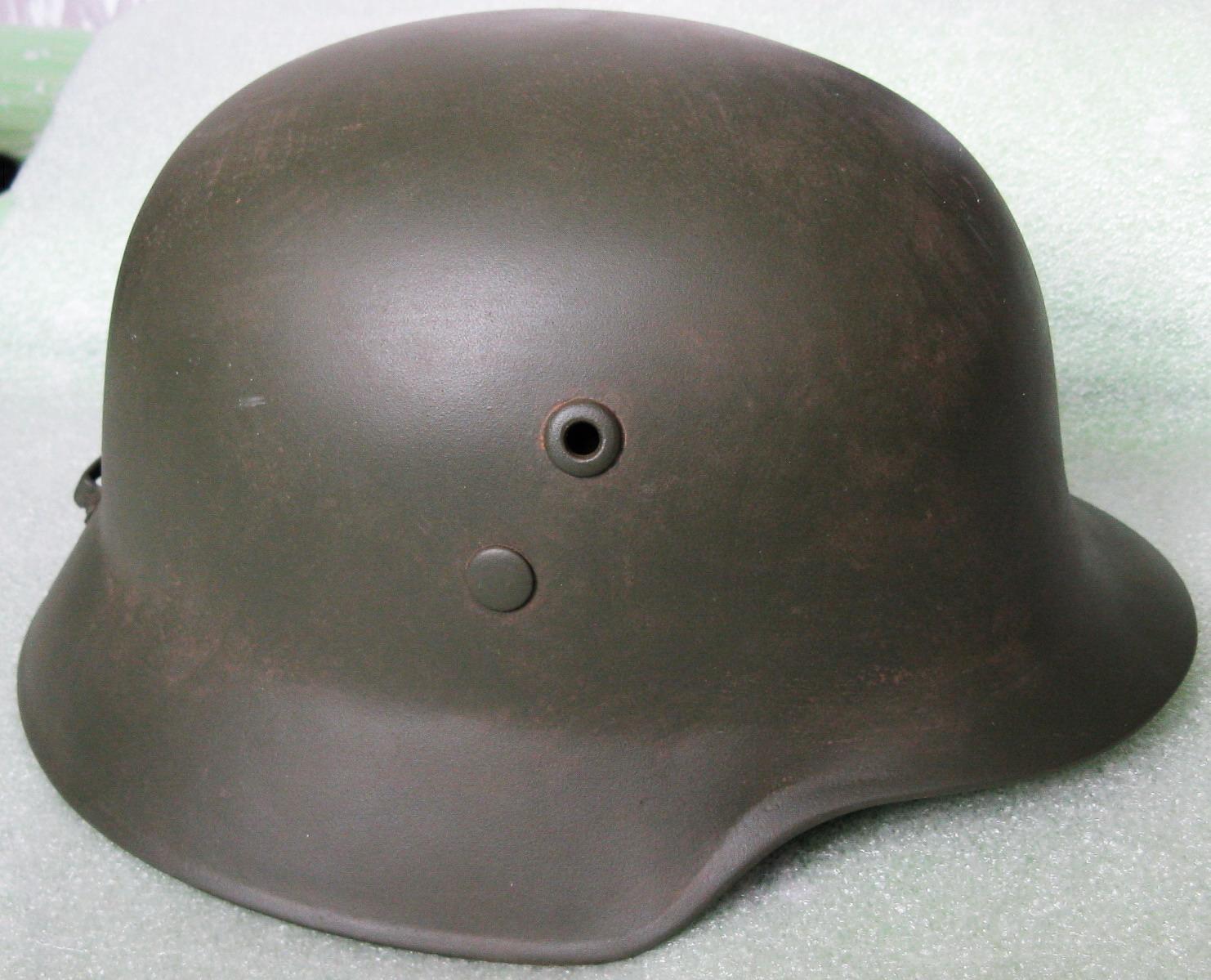

    Вот сороковухи последующих лет.
    Постепенно добился матового мелкотекстурного окраса.
    Сначала доколеровывается сама краска, потом добавляется матирующая добавка.
    У немцев вроде в производстве для этого использовался оксид алюминия.
    Оксид бария вроде тоже годится, он тяжелее и прочнее, соответственно прочнее и покрытие, но пока не нашел и не пробовал. Можно разболтать и обычный цемент или даже тонкий песок. Но это медленная смерть форсунке пистолета. Каски чаще идут на полку, а те которые таскают на реконструкции, можно и подкрасить.
    Так что я не слишком заморачиваюсь. В полуматовую или матовую алкидку - я пользуюсь самой дешовой тиккурилой российского производства по доллару за литр - добавляю обычный тальк.
    Сама краска, да и еще с тальком, не очень стойка к механическому воздействию, особенно в первый месяц после окраски, когда еще идет процесс полимеризации.

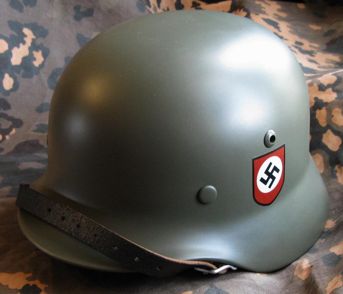

    М-40 в люфтовом исполнении. Окрас матово-текстурный по RAL6024 с некоторой догонкой по оттенку. Подшлем и ремень стандарт, кожа телятина 0.9мм.

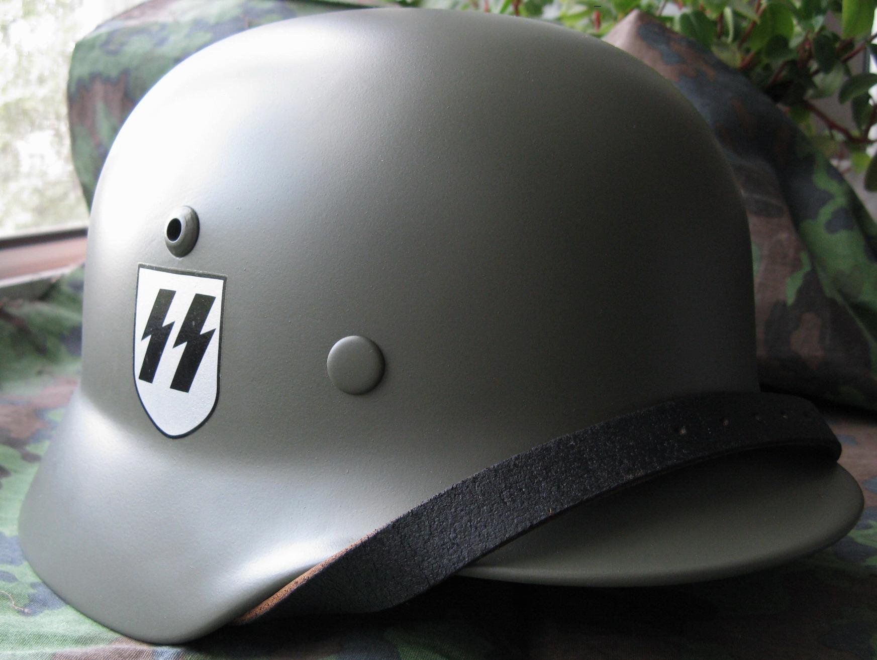

    Ну и пока завершу выставку сороковух последним изделием.
    Камрад из Анапы остался доволен.
    Кожа на подшлеме - отличная говядина, 1,3мм толщ. Пряжка -штампованная из дюраля. Пряжку и катушки крепежа ремня состариваю в хлорном растворе.
    Подтулейник теперь формую, слегка его смочив и высушив на раздвижном болване для шапок. Даже если кожа не очень толстая, потом смотрится весьма недурно.
