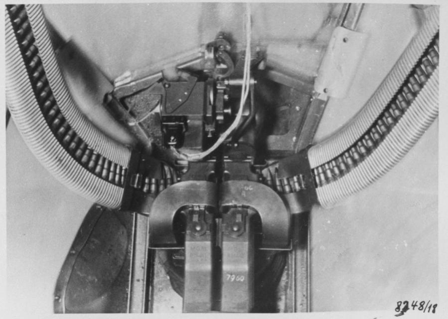

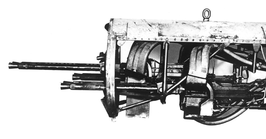

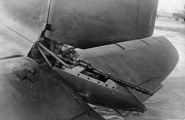

    1. MG17 на Fw-190.
    2. MG17 на He-111.

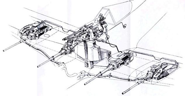

    3. Пулеметный комплекс Rustsatz II состоящий из четырех MG17, под днищем Hs-129.

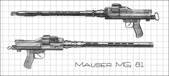

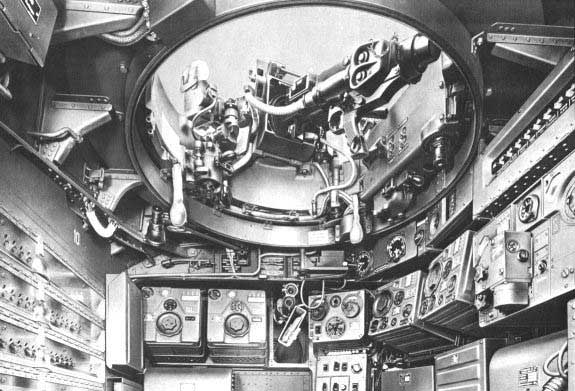

    1) mg-17 на he-111
    2) mg-81 на he-111
    3) mg-15 на DFS 230

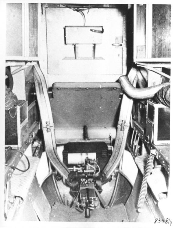

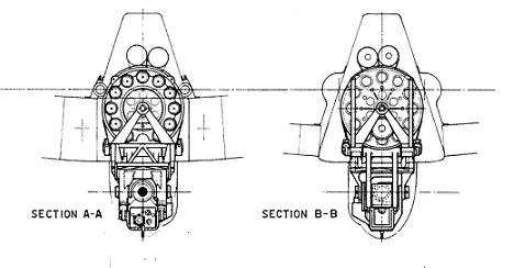

    4) схема "Schräge Musik"
    5) Схема расположения BK-5 на Ме-410.

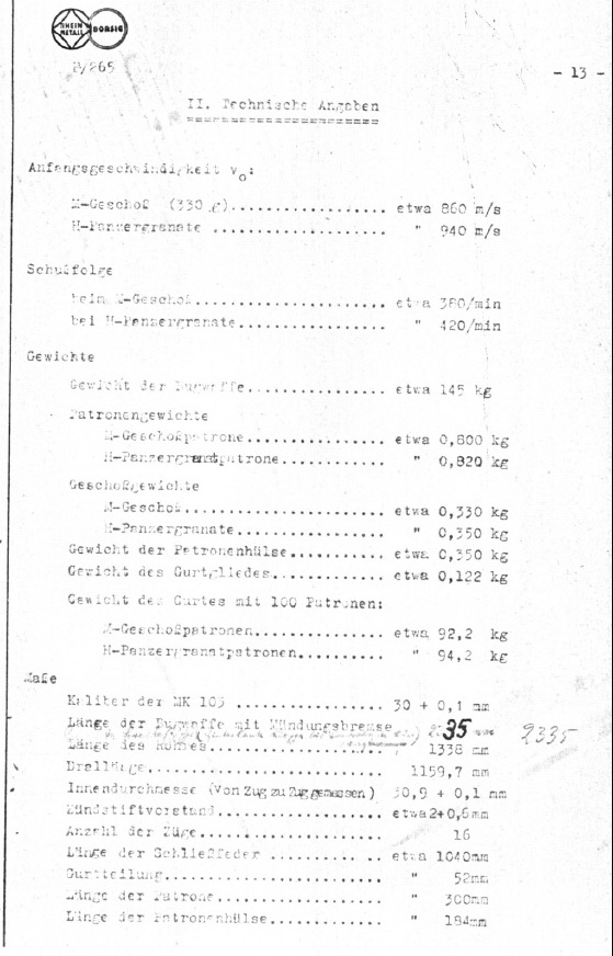

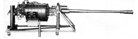

    MK 108 - (30 мм) разработчик - Rheinmetall-Borsig. Создана взамен пушки MK 103, которая была очень тяжелой, целых 143,4 кг. Создавалась она, как мы все знаем в основном для борьбы с тяжелыми бомбардировщиками. Запущена в производство в 1942 году. Разработчики орудия применили свободный затвор, что позволило сильно облегчить и упростить конструкцию, но при этом орудие имело короткий ствол, что как мы знаем повлияло на баллистику и точность. При всем при этом МК 108 имела вес всего - 58 кг, темп стрелбы - 650 выстрелов в минуту и начальную скорость - 540 м/с.
    1. MK 108.
    2. MK 108 на Fw-190 (справа).:)

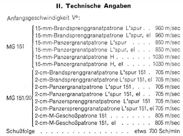

    По MG-151 фирма "Маузер" относитсяк образцам так называемого бикалиберного оружия,у которого калибр может быть изменен лишь посредством замены ствола,а механизмы подвижной системы остаются при этом прежними.В часности,пушка MG-151 могла применяться в качестве крупнокалиберного 15-мм пулемета или 20мм пушки.В первом случае она имела обозначение MG-151\15,а во втором MG-151\20.Пушка использовалась как с синхронизатором,так и без него,причем благодаря применению в пушке электрического воспламенения капсюлей паторонов время синхронизации было существенно снижено,что позволило сохранить на приемлемом уровне скорострельность синхронизированного варианта пушки.Пушка имела ленточное питание патронами.Лента собиралась из отдельных фрагментов на пять шарнирно соединенных звеньев в каждом.Подача патронов могла производиться как справа,так ислева.Включение стрельбы,как и перезарядка,-электрическое.

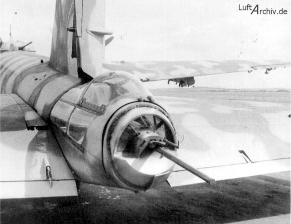

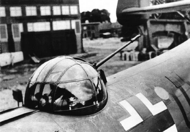

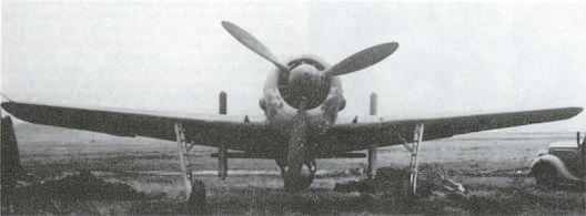

    И еще интересное фото,что за самолет,судя по колпаку МЕ-110,почему пулеметы по бортам,что за модефикация.
  12. Adolf Mebius
    Adolf Mebius Flieger
    5.543
    Deutschland, Böblingen
    Это MG 15 стоящие на Fw-187 A-0.

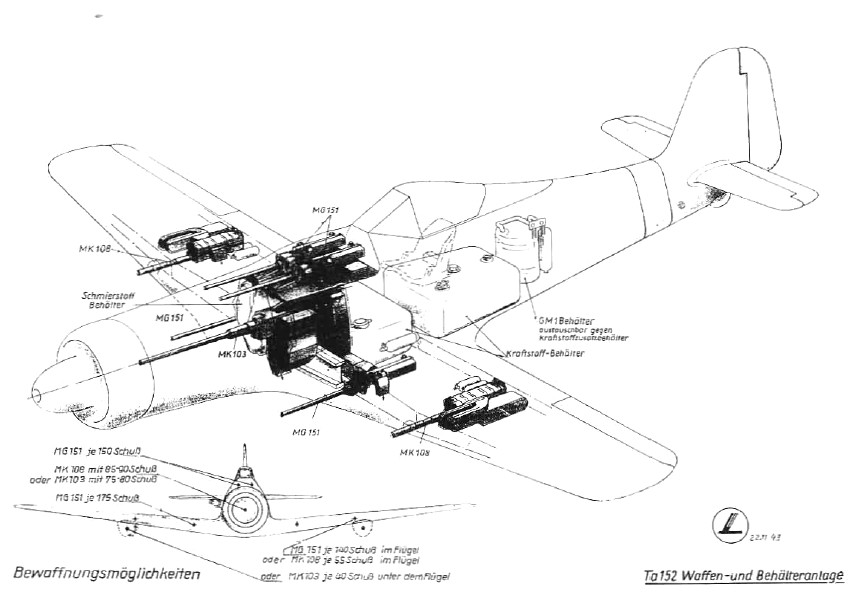

    Авиапушки MG 151, MK 103 MK 108, MK 112, MK 115, MK 212, MK 213, MK 214, MK 412 -
    http://www.cockpitinstrumnte.de/arch.../Dokumente.htm
    Пулемёт МГ-131 и боеприпасы к нему - http://forum.worldwar.it/Forum/viewt...p?f=59&t=14363
    Здесь - http://talks.guns.ru/forummessage/18/308129-13.html -выложен журнал "Оружие" №6 2003г , где в статье "Стрелковое оружие Соединенных штатов Америки" можно прочесть об авиационных пулемётах Браунинга.
    По американцам - http://cartridgecollectors.org/forum...opic.php?t=902 - авиационное оружие и боеприпасы. Форум IАA. Тема на нескольких страницах.
    ПУШКИ И ПУЛЕМЕТЫ - http://www.23ag.ru/html/weapon.html
    Вот еще - http://www.worldwar.it/sito/munizion...20-mm-tedeschi

    Дабы не возникало вопросов о MG-151/15 и MG-151/20.;)
    MG-151 или MG-151/15 (в дальнейшем MG-151) - разрабатывалась фирмой Waffenfabrik Mauser в 1934-1936 годах. Параллельно с конструированием оружия разрабатывался и новый 15 мм патрон в различном снаряжении с осколочно-зажигательно-трассирующим, калиберным бронебойно-трассирующим и подкалиберным бронебойным с твердосплавным сердечником снарядом. MG-151 запущена в серийное производство в 1940 г. Благодаря удачному баллистическому решению MG-151 обладала уникальными для своего времени характеристиками, что наряду с отработанными боеприпасами обеспечивало ее уверенное превосходство над другими авиационными системами схожих калибров по параметрам начальной скорости и величине бронепробиваемости. Именно высокие баллистические характеристики MG-151 (начальная скорость подкалиберного снаряда H-Pzgr составляла 1030 м/с и настильная траектория) обусловили ее применение на штурмовике Hs-129 B-1 для стрельбы по наземным целям дополнительно к 30-мм пушке МК-103. В начале 1940 г. появился новый опытный Do-217 V9 с двигателями ВМW-801МА, 14-цилиндровыми радиальными воздушного охлаждения, этот самолет послужил прототипом для Do-217 E-1, на который устанавливалось орудие МG-151 в нижней части кабины с 250 патронами, огонь из которой вел пилот. Машин класса Do-217 E-1 с MG-151 было выпущенно - 188 единиц. MG-151 принята на вооружение ВВС Германии в начале 1941 г. в составе самолета-истребителя Bf-109 F-2. Однако в этом качестве MG-151 пушка нашла ограниченное применение, главным образом, по причине востребованности поражения разрывным снарядом большего калибра авиационных конструкций (планера, плоскостей, хвостового оперения и топливных баков), а не только экипажа, защищенного броней. В тоже время с точки зрения живучести авиационных конструкций калибр 15-мм не является критичным.
    В 1941 году фирма Waffenfabrik Mauser на базе MG-151 разработала новое орудие увиличенного до 20-мм калибра и получившее индекс MG-151/20, последняя нашла широкое применение в качестве основного вооружения истребителей Bf-109 серий F-4, G-2, G-4, G-6 и Fw-190 серий начиная с A-2, B-, C-, D-, F- и G- различных модификаций, а также истребителей-бомбардировщиков, ночных истребителей и штурмовиков. С конца 1941 г. пушка используется предпочтительно со стволом калибра 20-мм под индексом MG 151/20. Однако в составе турельных установок оборонительного вооружения бомбардировщиков оружие MG-151 использовалось и после 1941 г. Варианты пушек c индексами /15 и /20 с электровоспламенением предназначались для синхронной стрельбы через плоскость воздушного винта.

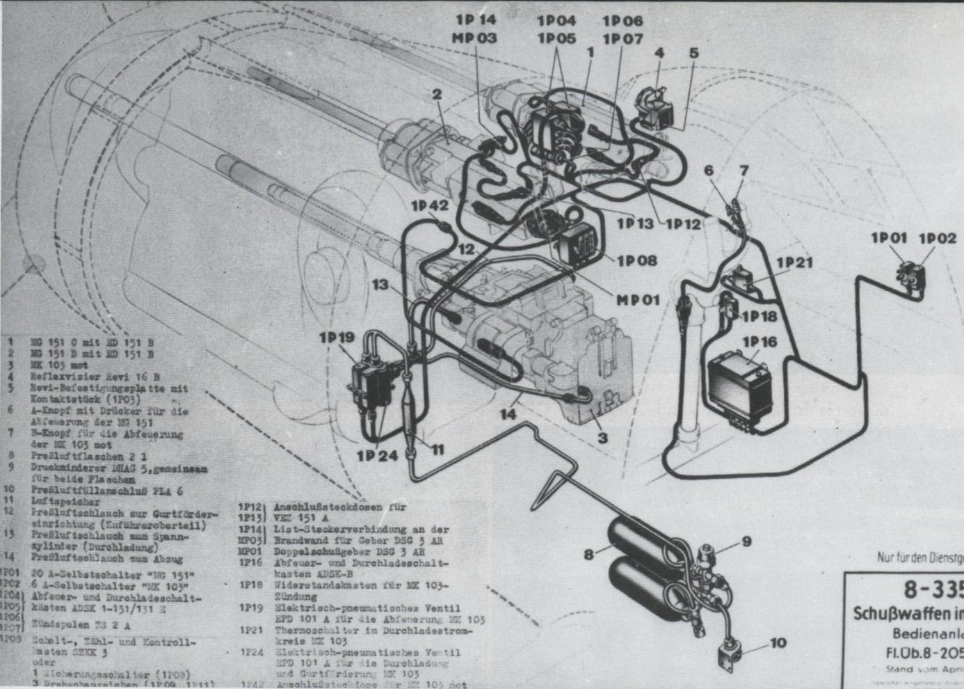

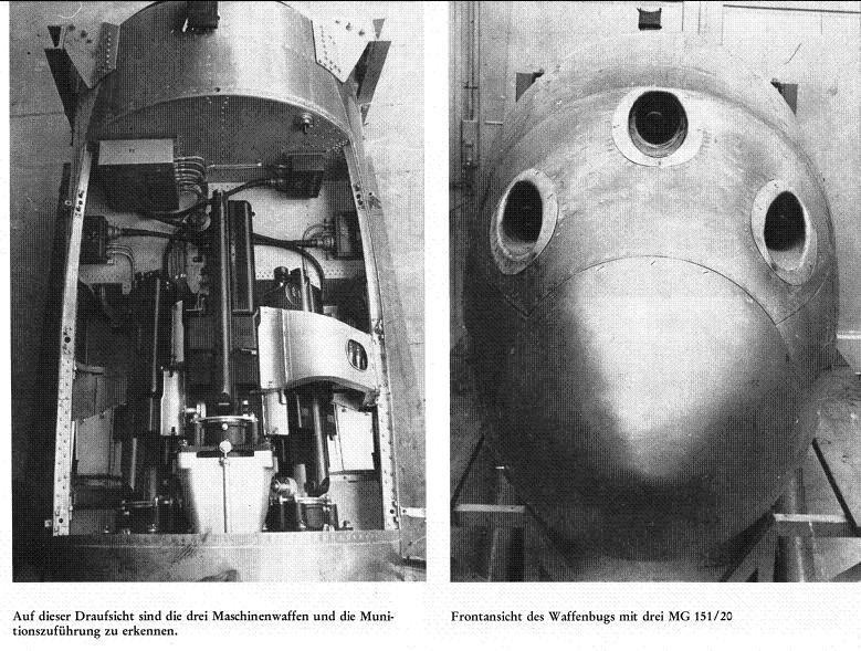

    Re: Техническое оснащение самолётов Люфтваффе
    И по вопросу о Schrage Musik: на этом фото - Дорнье-217 из учебно-испытательной эскадры NJG 101 с 6-ю пушками Mg151 - что в принципе в действующих частях почти не применялось...

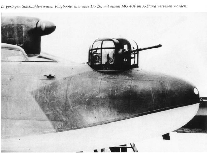

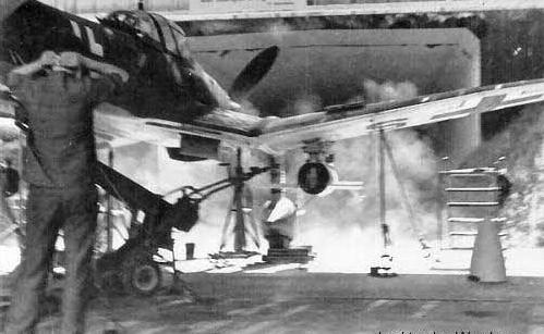

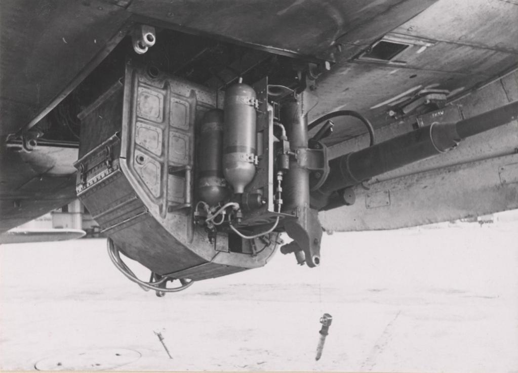

    Заряжают пушку BK-37 на Ju-87 G-2. :)

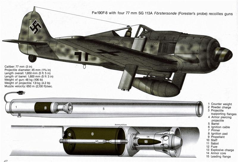

    Противотанковая система SG 113 (Sonder Gerät) Förstersonde оснощена электромагнитным сенсором

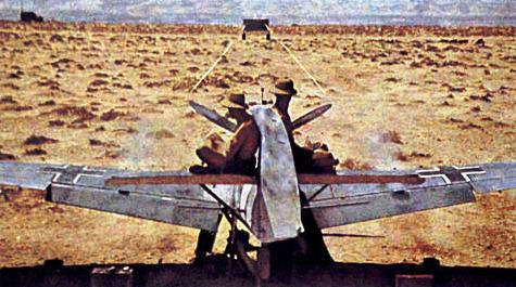

  25. Set Izengrimm
    Set Izengrimm Schütze
    15.902
    Чорний Вігвам

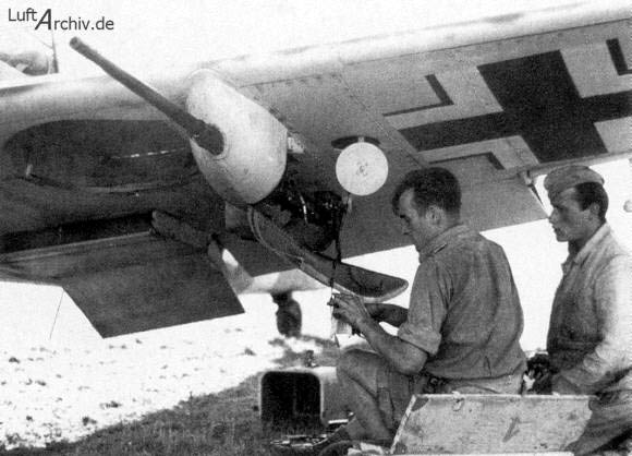

    Судя по подписи ко второй фотографии - это техобслуживание блистера на Ме-(210)410... в Северной Африке.
    Правда - Ме-410 в Африке?

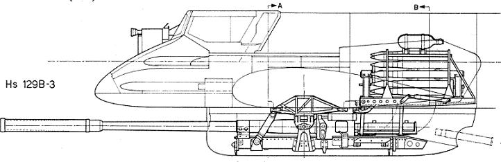

  26. panzer-
    panzer- Stabsgefreiter
    1.370
    N.Novgorod Rus

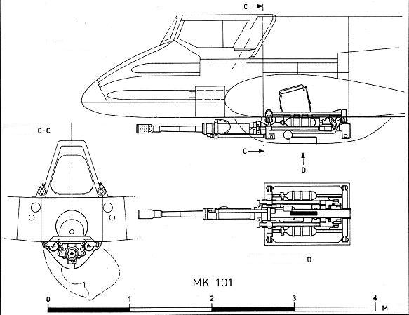

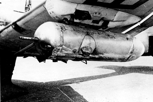

    Хеншель Hs 129B-1 раннего выпуска с 30-мм пушкой Mk-101.
