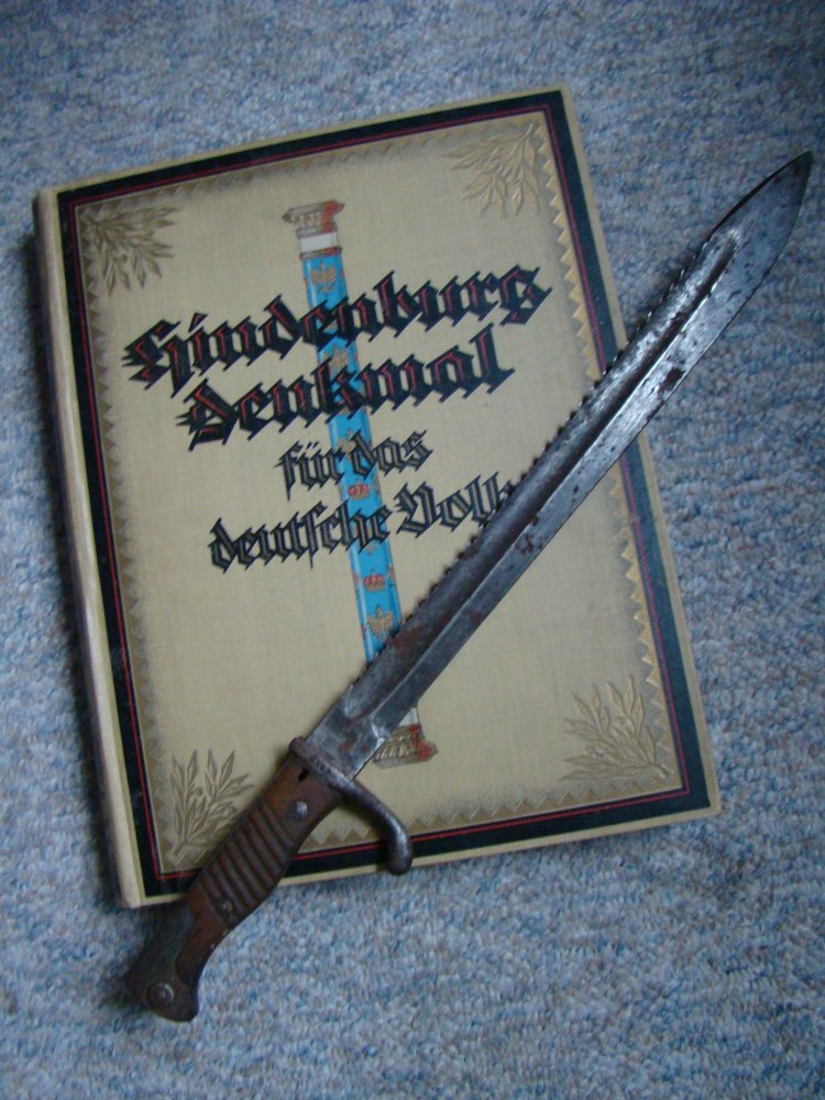

    1. к 98 пол реставрацию или разбор ,кнопка не нажимается .

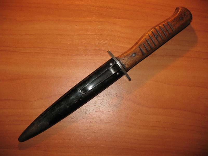

    В кассу сравнение нескольких Пум, вверху реплика. Ножны реплики справа.

    Сама реплика. Отличия очевидны.

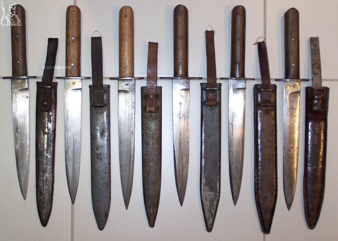

  11. Swarog
    Swarog Oberst
    4.079
    Киев, Украина
    Вот ещё один окопничек с репликой. Ножны кожанные, сделаны не особо добросовестно. Для тактического применения годятся только для носки. Вытащить из них нож при помощи только одной руки крайне затруднительно. Сталь на реплике - С-75. В руке сидит отменно. Вещь!

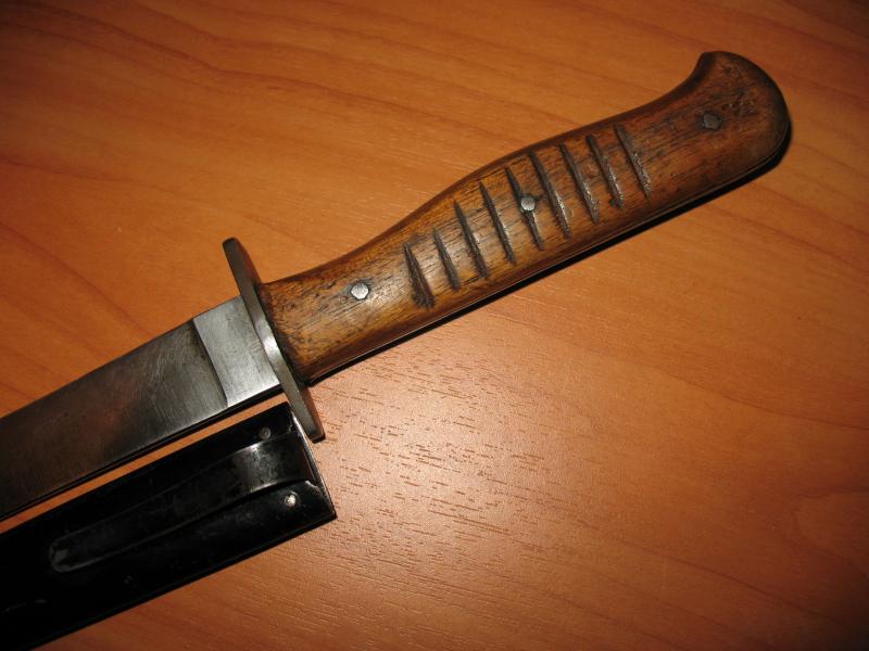

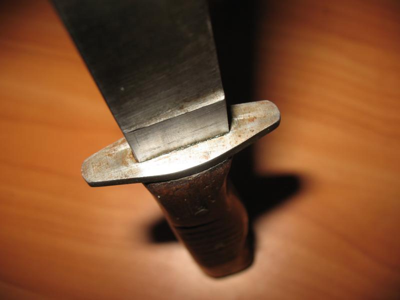

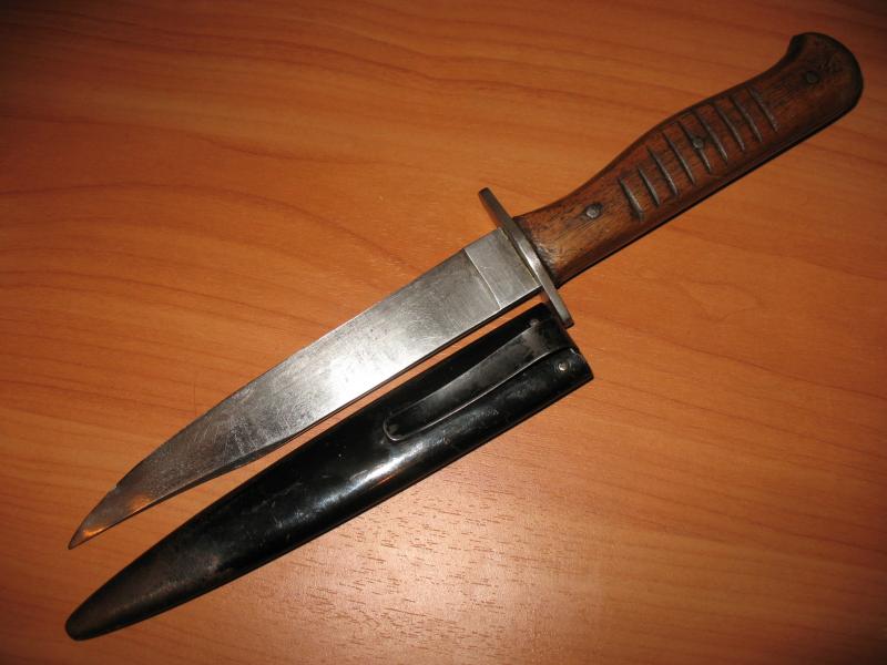

    На Веймар верхний и штык внизу. Оба Айки.
  13. No Limits
    No Limits Stabsgefreiter
    244
    Москва
    Опять косяк с редактированием. Вот короче...

    А какие ножны в оригинале , тоже кожа?

    Да, по оригиналу - тоже кожа. Стоил год назад чуть более 100 евро.
    Да. У меня он в коллекции. В руку берёшь - чувство клинка отменное, ощущение возможности производить им как режущие, так и колющие движения. Я б на войну именно с таким бы и пошел.
    С собой таскать, конечно, не буду. На стенку повешу...;)
    Кстати, по этому сайту и брал...

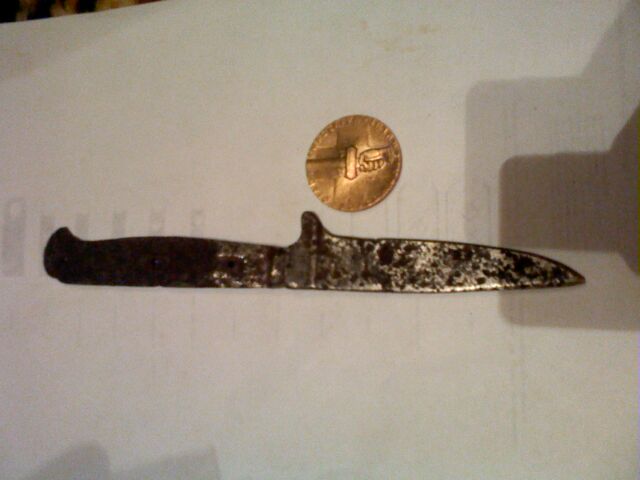

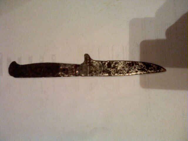

    У меня есть вот такая военная самоделка-окопное творчество.Сталь после полировки блестит как новая(полировал не я-так принесли),рукоять биккелит.Длинна лезвия 13 см(короткое,но мощное)
