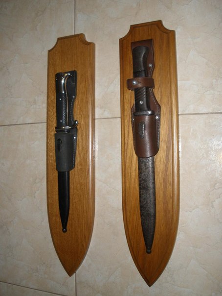

    Доброго времени суток.Нашел такой девайс!как(чем) очистить ржавчину, привести в божеский вид?

    1000 раз обсуждали.
    кислоты или элекролиз..

    в лимонку кинь!
    вынимай каждые 4 часа и прочищай и так до желаемого результата.
    потом прокипяти в соде и гут!

    Убитый предмет. Не тратьте времени на реставрацию...(точнее - реанимацию).

    ну смотри я кидаю 3 пакета на 10л.

    Камрад затраты лимонки и времени не покроют ничего..
    Овчинка выделки не стоит-это труп.Причем после тотальной чистки от него вообще мало чего останется.
    Хочешь возню-пожалуйста: тару чтобы только покрыть его кипятком
    На 1л воды(кипяток) 3-5 пачек лимонки(20гр пачка) залить,оставить на ночь
    Щетку по металлу в помощь для чистки.Дня за 2-3 очистишь.

    Ну а штык уже не спасти, разве что провести эксперимент: Кинуть в жесткую лимонку и посмотреть сколько на нем металла осталось и взглянуть на обширность коррозии )

    До пристойного вигляду цей ШН вже не довести. Він вбитий іржою. Але якщо Ви хочете набратись досвіду у реставрації і відновленні таких предметів, однозначно на таких речах потрібно тренуватись. Чистіть його лимонкою, а потім подивитесь, скільки живого металу лишилось. Як це робити тут є 1000 порад. А раптом там ще кнопка вижила, на запчастини.

    а может помочь электролиз в данном случае??? он отьест ржавчину и чуть востанновит метал?

    Можно и в электролиз,всё равно страшный выйдет и точно металл не восстановит.

    я его чуть в ортофосфатную кислоту кинул и оббил молоточком позже кину фото! уже похоже что штык-нож! как убрать ржавчину?

    Кидайте теперь в лимонную кислоту и периодически чухайте желез. щеткой. Останется чистое железо.

    пропорции какие на 1л. Скок грамм лимонки?

    да точных пропорций нет. больше насыпаете - быстрей отъест, меньше насыпаете - дольше будет отъедать.
    Но примерно пакетик(25 грамм) на литр воды..
