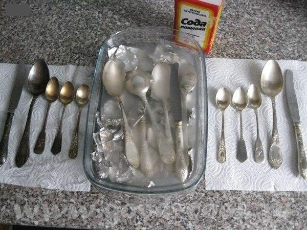

    О значке с цинковым покрытием
    Берёшь баночку металлическую маленькую, разводишь лимонной кислоты пачечку, заливаешь в баночку. Баночку ставишь на медленный огонь. Привязываешь к пехотнику проволочку и окунаешь в кипящую лимонную кислоту. Опустил-поднял, опустил-поднял и т.д. Только не проморгай тот момент, когда хватит!!!!! Не то Вылезет всё серебрение и всё что осталось. Только ещё раз-аккуратнее и ещё раз аккуратнее!!!!!! Только после этого не забудь в раствор соды опустить, чтобы реакцию нейтрализации провести,потому,что водой помыл, кажется все, а микропленка кислотная продолжает хавать знак.И будет тебе счастье.
