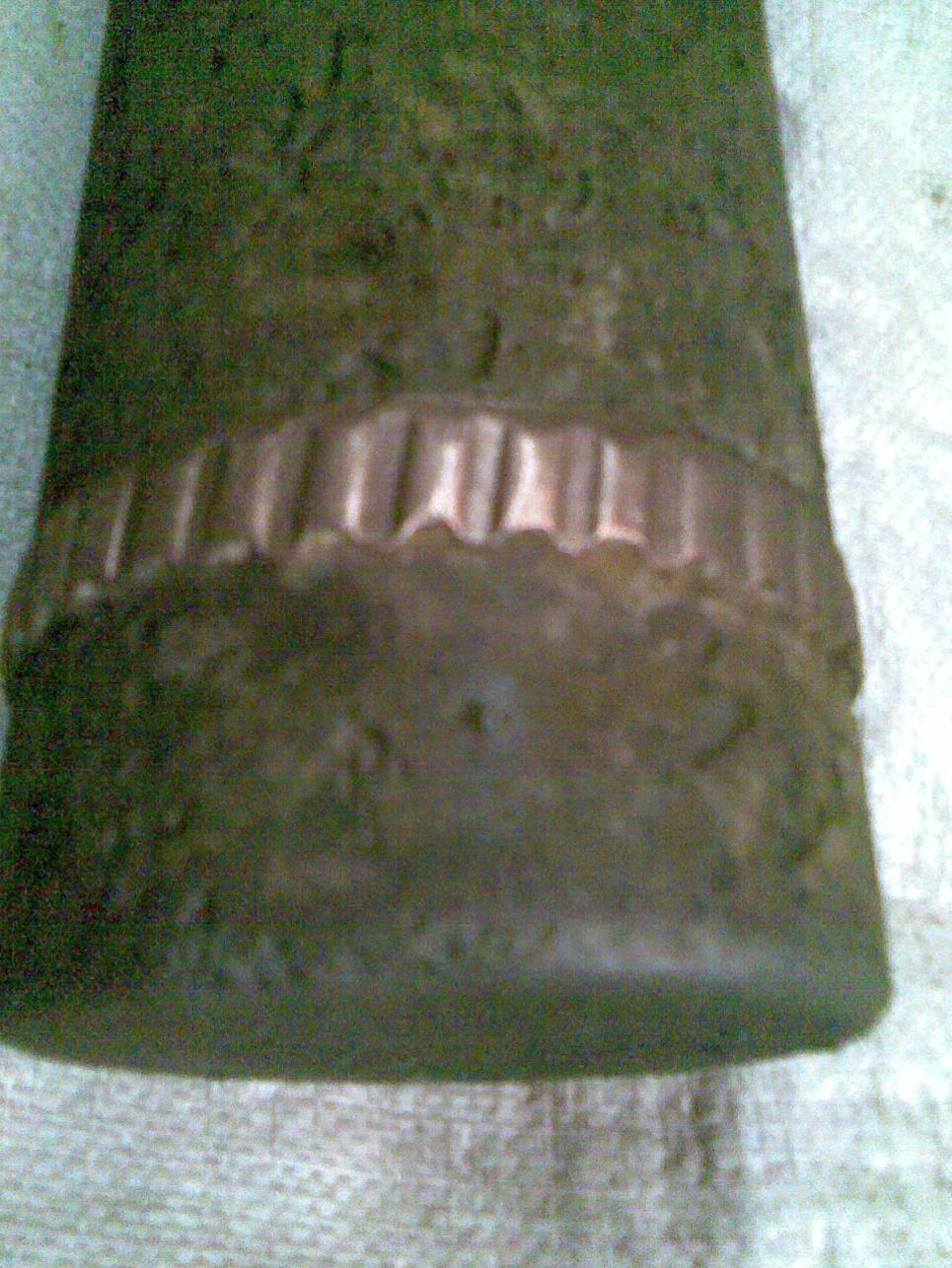

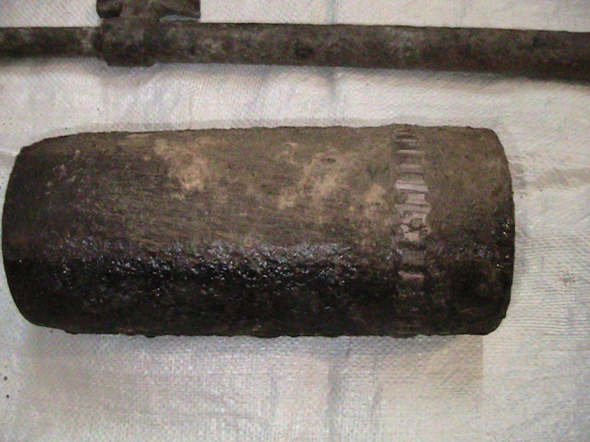

    Товарищ сержант!
    А подскажи плиз , то как описано с каской можно и с тубусом проделать?
    А если взять тубус , и в лимонку его? А потом щеткой, потом "твоей " шпатлевкой и красим?
  16. Товарищ Сержант
    Товарищ Сержант Серая Сава Клуб взаимопомощи
    17
    3.173
    Кіевъ, Черная Гора
    какой тубус??? хосподи, прости мя грешного :)
    любую железку можно. тубус в том числе. его даже и шпатлевать можно минимально, металл тонкий, или сохраняется, или нет, обычно так. Средних вариантов не видал
  17. linol
    linol Oberschütze
    1.056
    лес
    Из под снарядов 105 , шесть штук выкопали:)
