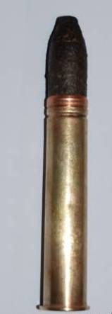

    Зима время чистки находок
    Пишите кто чем чистит и что из этого получается. И полезно всем обмен опытом и наработками по очистки будет.
    гильзу чистил преобразователем ржавчины после чего обработал наждачкой 2500-ой отполировал и покрыл лаком автомобильным и красиво и хранится хорошо.

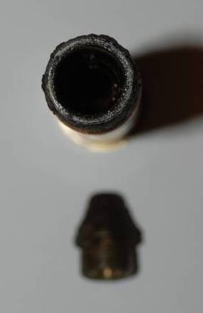

    Гильзы бросаю в CILLIT BANG на пару дней. Затем щёточкой, либо металлической мочалочкой для посуды - как новые. Лучше способа для гильзача пока не видел. Потом лаком.
    Друзья, подскажите - для деактива патронов достаточно просверлить в гильзе отверстие и высыпать порох, или нужно и капсуль коцать ?
