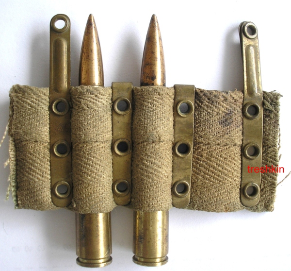

    Думаю, для многих камарадов будет интересна и познавательна тема, посвященная лентам, звеньям, хвостовикам (затягухам), клеймам на патронных лентах, вариантам снаряжения лент, пулеметным коробкам, снаряжательным машинкам и прочей пулеметной сопутке (например, насадкам для холостой стрельбы, устройствам для извлечения разорванных гильз и т.д. и т.п.)
    Наверное, лучше всего начать с нашего всеобщего любимца - Максимки. Чтобы не быть банальным, выставлю фотки ленты на 500 патронов к счетверенной зенитной установке М-4. Лента 1938 г. выпуска, производитель с клеймом СК в круге мне не известен. Могу лишь предположить, что это завод Красный Снаряжатель в Кунцево.

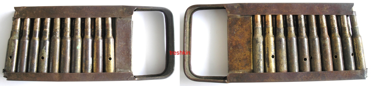

    В качестве поддержать тему:
    Жесткая лента-кассета на 30 патронов калибра 7.7 Арисака для японского пулемета Тип 92.

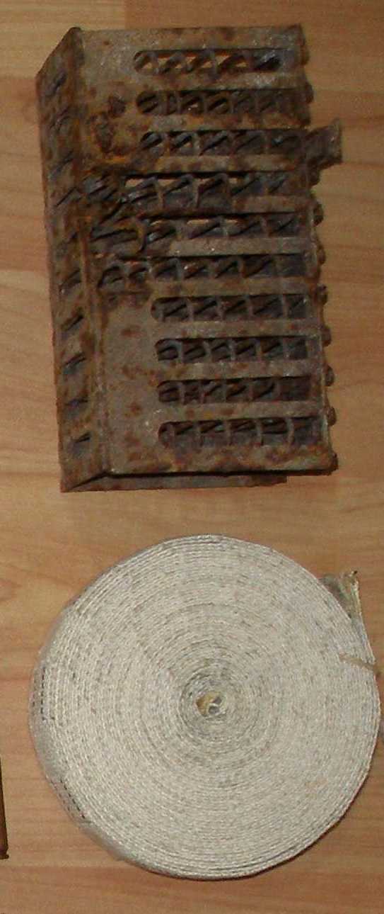

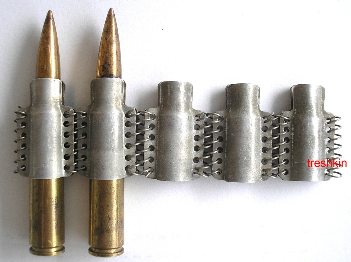

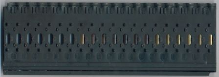

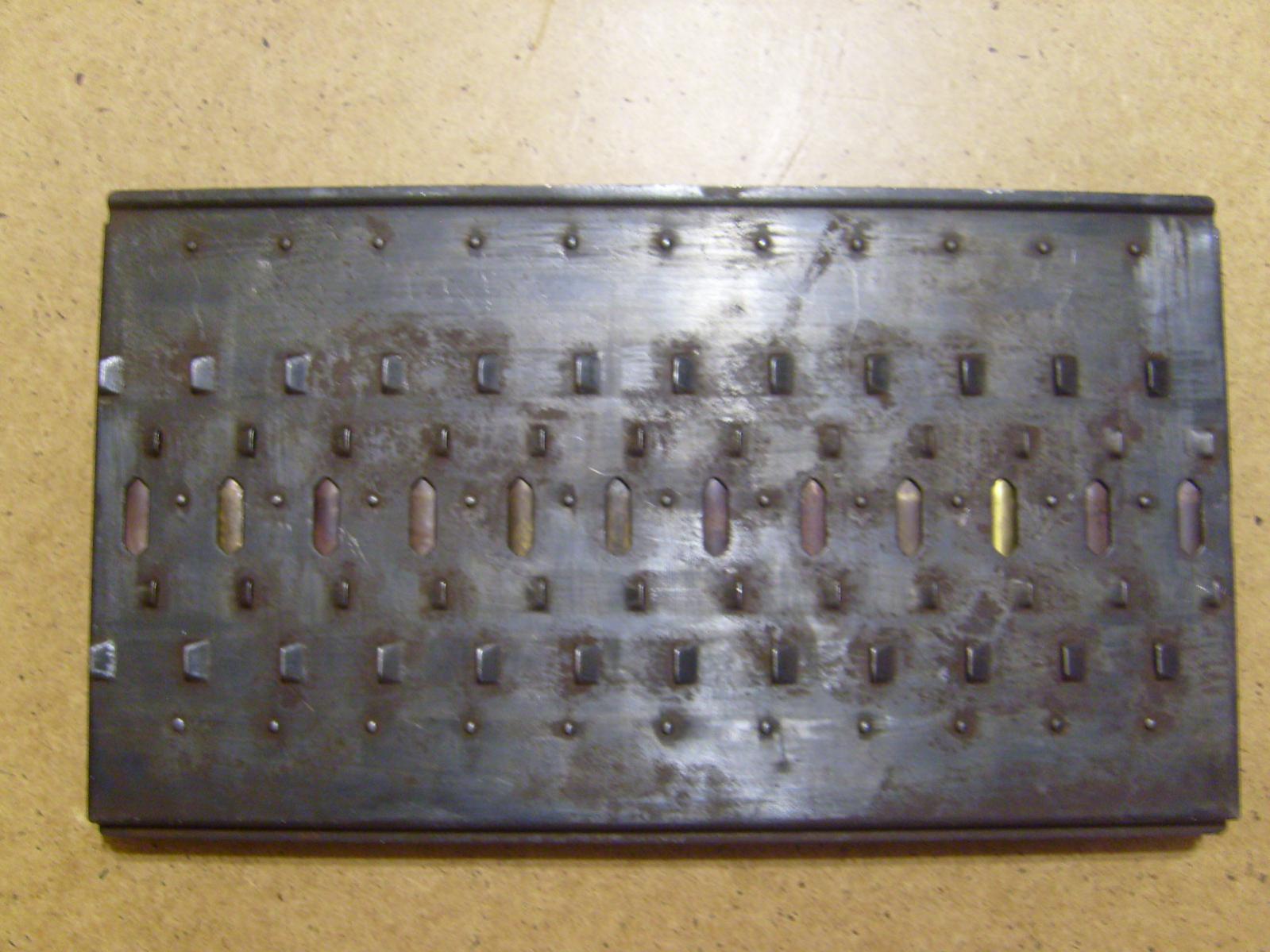

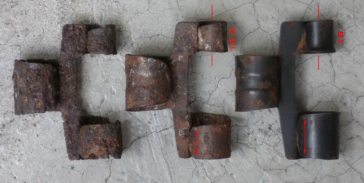

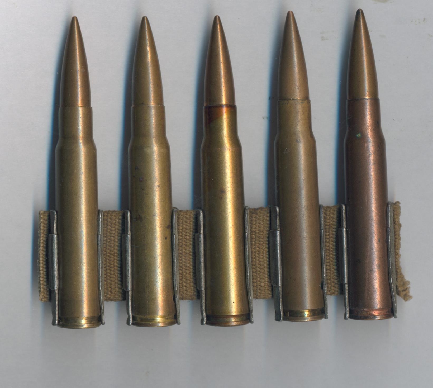

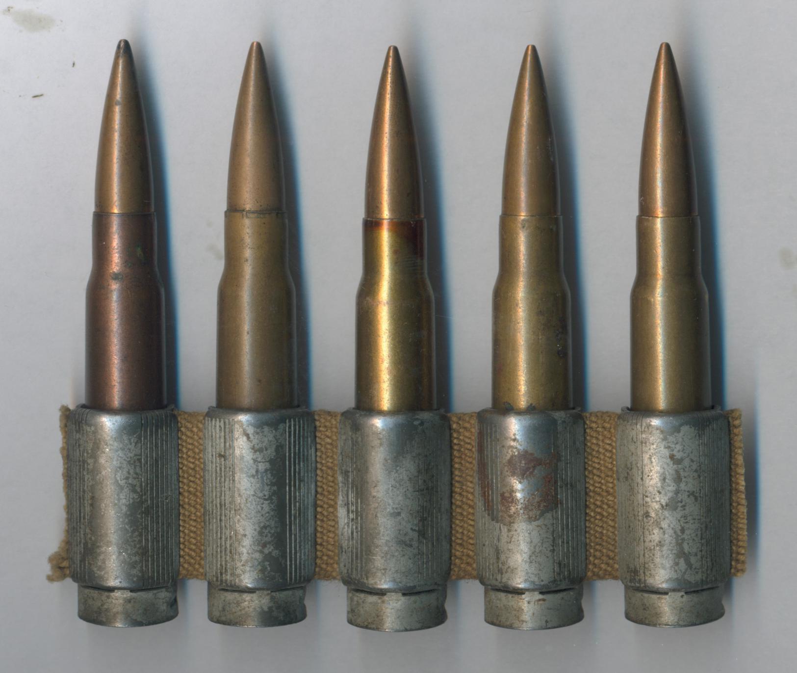

    Итак экспериментальные и опытные ленты СССР.
    Начнем с тех что покрупнее (под 7.62х54)
    minitarn3838, \Lisovik/, AleFF та 13 іншим подобається це.

    Лентыы под 5.45:

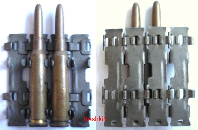

    Лента под 6х49 (2 варианта) и предположительно под "Стрелку" Дворянинова.

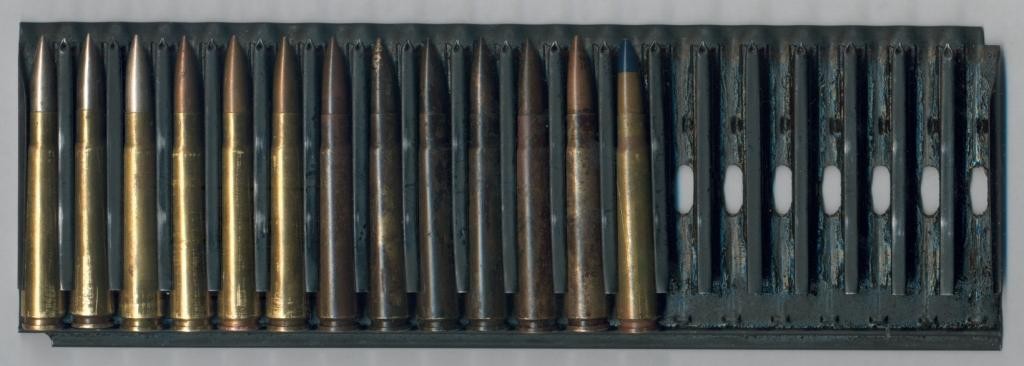

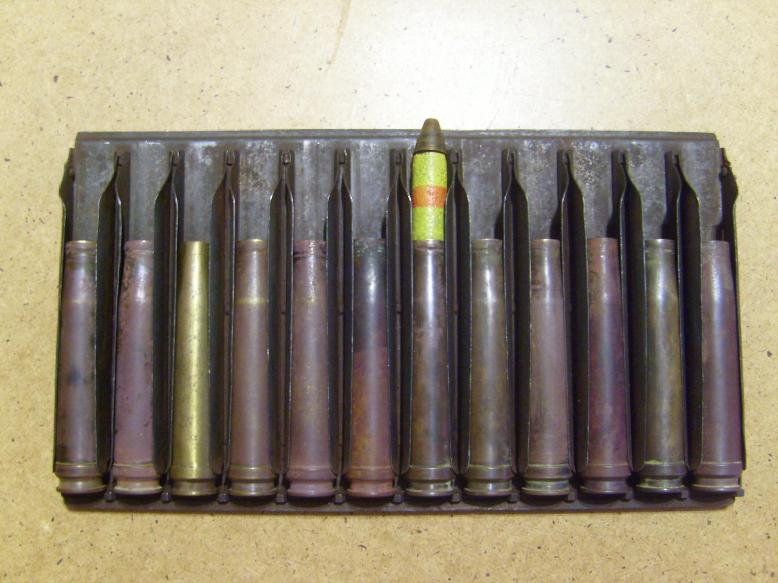

    Стрічка для ШКАС з патронами тульського заводу з низькою посадкою кулі.
    Річ банальна, але... :beer:

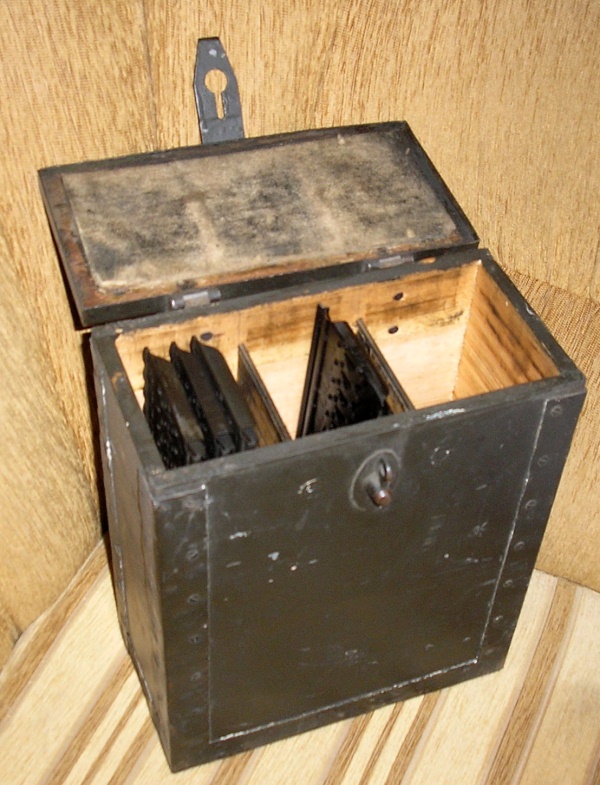

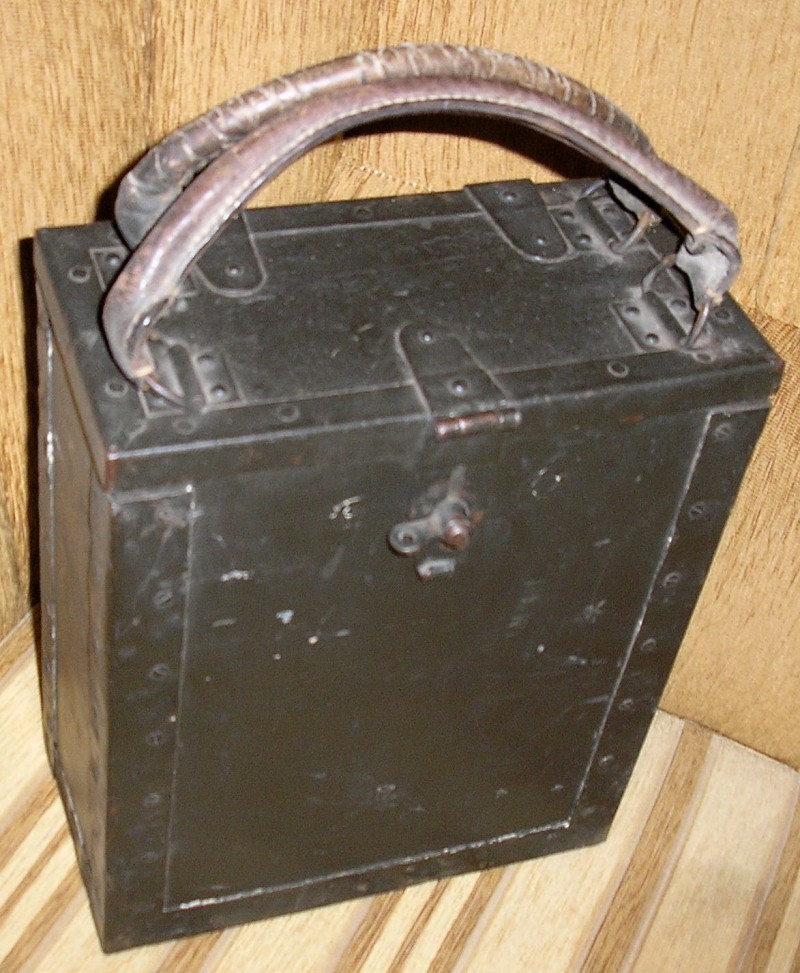

    Вернусь к нашему Максимке. Как известно, ранние выпуски пулеметов Максима на крепостном лафете питались лентами на 450 патронов из большого патронного ящика, установленного на щите
    Для Максимок в пехотном исполнении, на станке, были приняты типичные для всех стран матерчатые ленты на 250 патронов. Маркировка наносилась на хвостовики ленты, и состояла из логотипа производителя, года выпуска, номера ленты и клейм приемщиков. Основным производителем пулеметных лент в России был Императорский Тульский Оружейный Завод.
    В отличие от большинства других стран, которые даже в разгар ПМВ использовали деревянные коробки, в России для переноски лент применялись стальные клепаные коробки. На передней стенке коробок иногда выштамповывался код производителя и год производства, например БА 1916 - Брянский Арсенал 1916 год. Ручки у патронных коробок выполнялись из кожи, но встречаются и коробки со стальными ручками. Возможно, такие эрзац-ручки выполнялись непосредственно производителями коробок, или же они были изготовлены на складах или в мастерских взамен порванных кожаных ручек.
    Интересно отметить, что конструктив патронных ящиков, разработанный еще в царской России, сохранился до сих пор. Изменились лишь материал, добавились ребра жесткости, но габариты и устройство коробок остались практически такими же как и 1000 лет назад.

    В 1920-х гг конструкция матерчатых лент особо не изменилась. Только маркировка стала проще, исчез логотип ИТОЗ. На хвостовики наносили лишь последние три цифры года производства и серийный номер ленты. В конце 1920-х серийный номер ленты упразднили, но добавили приемочные клейма.
    В тех же 1920-х гг. ввели штамповано-сварные пулеметные коробки, все еще с гладкими боковыми плоскостями. При производстве или ремонте коробок иногда использовались клепаные комплектующие "царского" образца. Коробки 1920-х дожили на советских складах до наших дней. Однако большинство из них были перекрашены, а кожаные ручки заменены на казенный брезент.

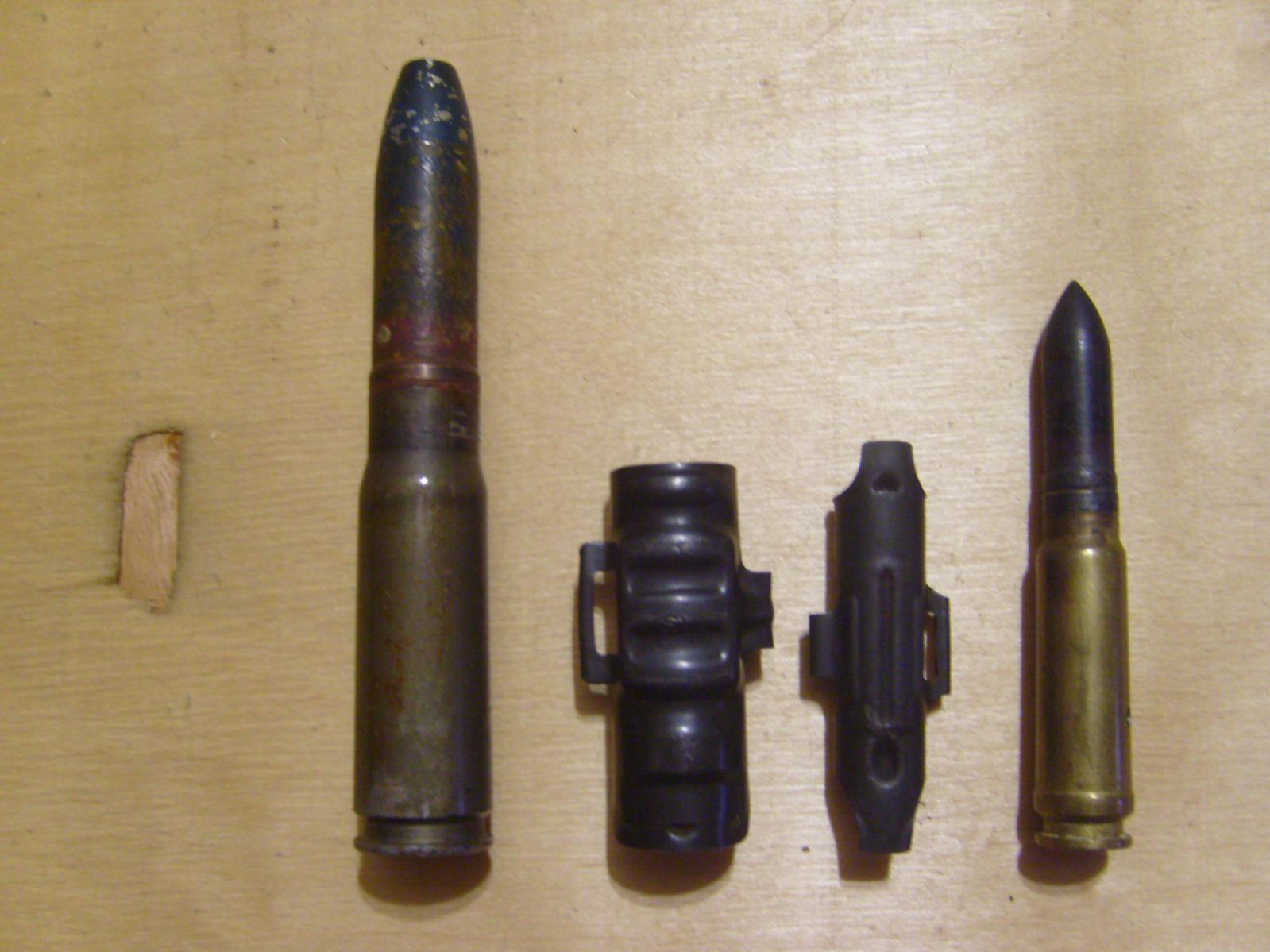

    Насадка для холостой стрельбы для пулемёта Максим? Имхо - Британия, чекухи - W.W. и "птичья лапка". Найдена в Киеве. Насадка - латунь, зажимной барашек - сталь.

    Андрюх, я думаю, что это насадка для чистки канала ствола жестким шомполом. Насадки для холостой стрельбы обычно более массивные, т.к. на них воздействует давление пороховых газов. Но вещь зачетная, давно на нее неровно дышу:)
  23. Птица Говорун
    Птица Говорун Stabsfeldwebel
    403
    33
    695
    833
    Мати міст руських.
    Re: Пулеметные ленты, звенья и коробки
    Упс! :eek:Обознался, или как говорят французы: век живи, век учись, а дураком помрёш... Недаром я там знак вопроса поставил!

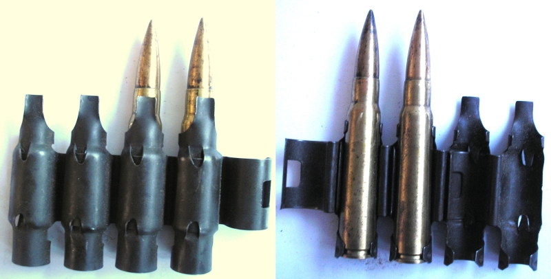

    Кольт. Наверно самая простая лета.
    Два конца,два кольца,посредине тряпка:D
    Можно забить любыми макетами 30-06,7.62*54,303:smile_12:

    Макс, вынужден тебя огорчить:confused:
    Это лента кал. 7,62х51 НАТО (хотя 30-06 туда тоже можно приспособить). Изготовлена для Израиля под пулеметы Browning. W-GRM - West Germany, год выпуска 1976
    В тот же период другой поставщик выпустил для Израиля такие же ленты, но с большими латунными затягухами и чернильной надписью на ленте Holland
    Я тоже купил себе такую ленту, и сейчас доволен необычным образцом - не часто встречаешь тряпичные ленты под 7,62х51
