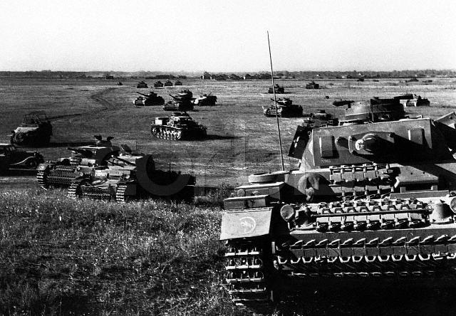

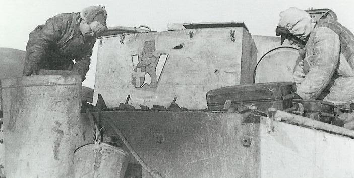

    Помогите определить, что значит эмблема в виде белой Y на задней стенке башни танка?

    Означает принадлежность танка к 7-й танковой дивизии вермахта. Такая эмблема использовалась в дивизии с 1941 по 1945 год. До этого была другая эмблема.

    Если без всяких точечек и палочек то 7-я танковая дивизия.
    пока фотку вставлял ты меня опередил )))
    щас тогда другую эмблему 7-й танковой выложу, до '41-го года, с точечками

    Если у кого имеется фото где чётко просматривается Y - выложите!

    Вот-вот, я как раз и видела первую фотку

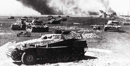

    Вот тоже нашел : photo73.jpg

    дело, конечно хорошее, но это 3-я танковая.

    Действительно , незаметил. Она-же перевернута.:(

    Зато снимок редкий. Я вижу в первый раз.
