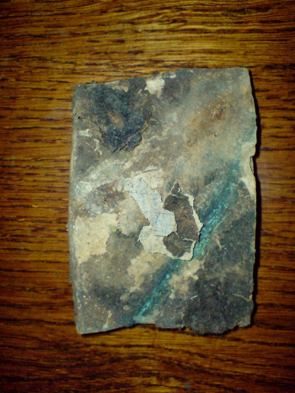

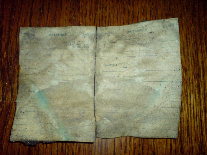

    Уж если бумаге жо, то лудший вариант хорошо высушить и заламинировать, в качестве примера "подтиралка" и панелька от спичек.
    viging подобається це.

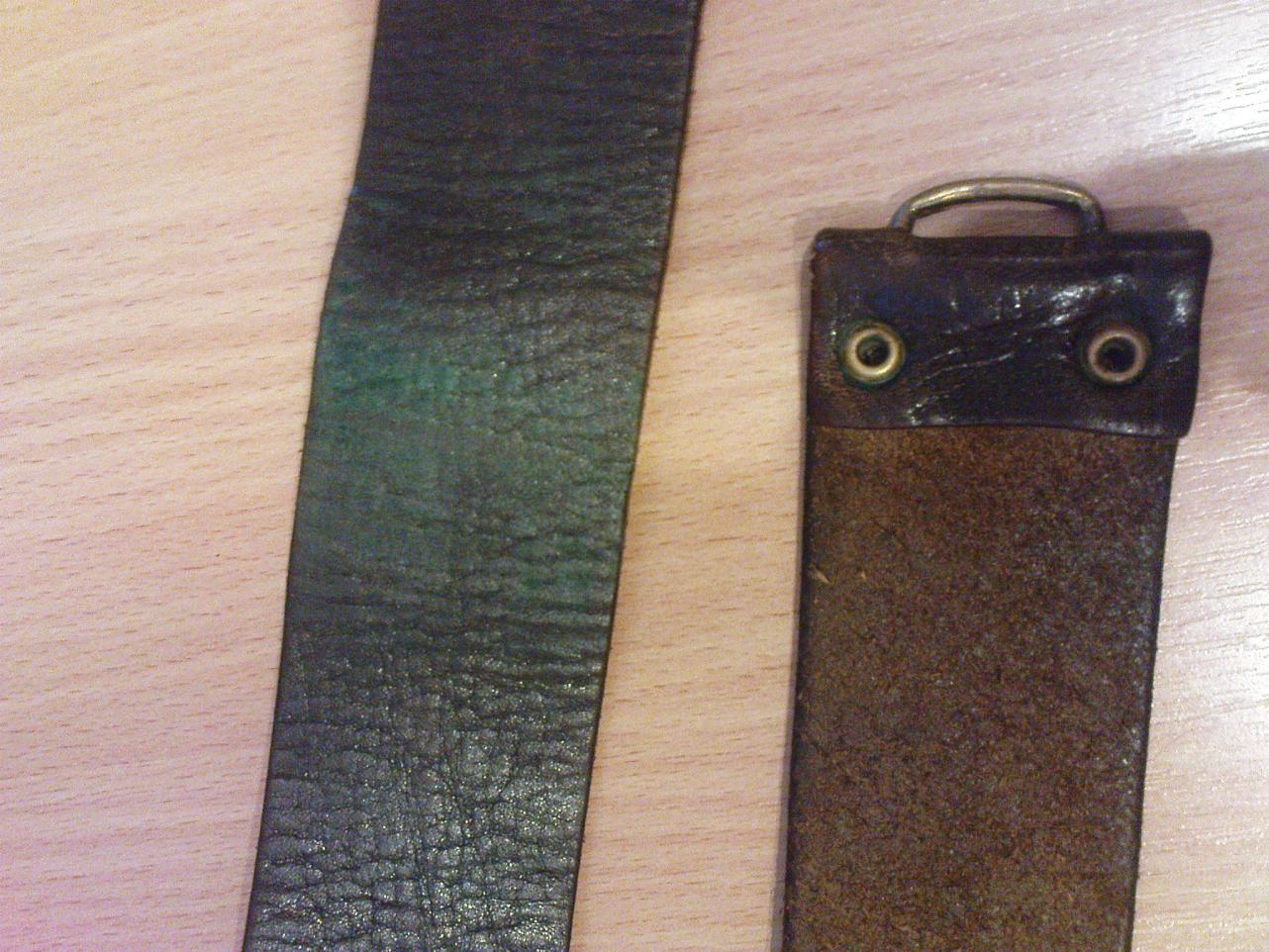

    Вчера выкопал немецкую прягу в отличном состоянии с отрезком ремня. За сутки кожа на остатке ремня из мягкой и нормальной на вид стала превращаться в сухую и хрупкую "трубку". Прошу ответить побыстрее - можно ли её вообще спасти, и, если можно, то как?
  10. Полосатый_Мух
    Полосатый_Мух Schütze
    59
    В. Новгород
    Чтобы восстановить кожу необходимо произвести полную ее выделку: очистка (отмывка от грязи)-отмока (насыщение водой, можно соли добавить)-пикелеваниие (расщепление слипшихся и склеившихся между собой коллагеновых волокон)-дубление (чтоб волокна вновь не слиплись)-жировка(придание мягкости и устойчивости к воздествию воды, солнца и т.д.).
    Пока в постах выше упомянута только одна жировка, типа: с глицерином, животными маслами, нашатырем...
    Открываем любой справочник по выделке кож - выбираем наиболее подходящую схему и работаем. Ньюанс в пикелевании: используется щавелевая кислота с подбором правильного Ph .
    Все остальное от лукавого.
    minitarn3838, Dedushka_Karatsupa, borman123 та 2 іншим подобається це.
