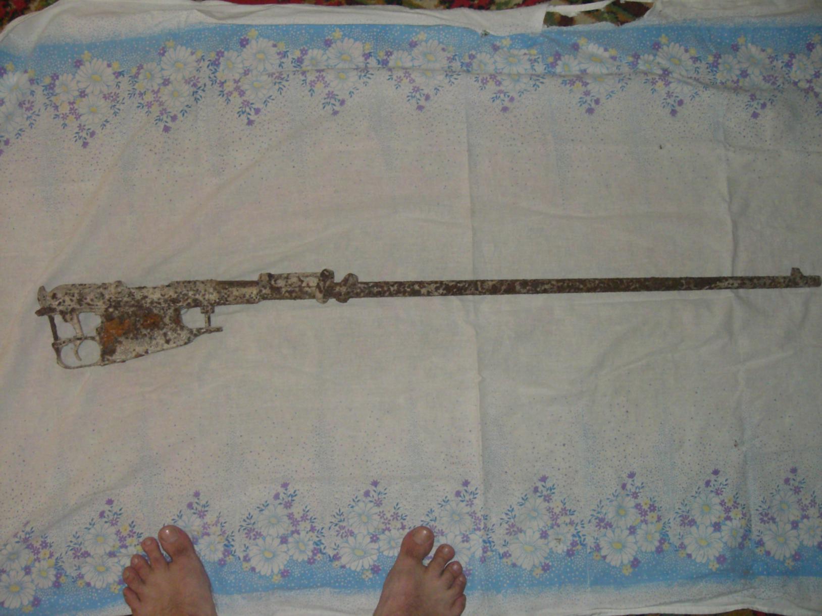

    Когда станет черным,вытащили и пусть остынет.
    Когда делаешь выварку,можно выключать периодически кипятильник,если сильно кипит и выплескивается. Суть в том,что нужно держать в воде с температурой 97-100градусов около 10-20 минут.
    Ствол высох и остыл. Теперь на щетке с тонким ворсом 0,15 мм надо снять верхний,рыхлый слой воронения. Достать такую щетку очень трудно,поэтому я делаю их сам.
    В магазине купил сетку металлическую с тонкой проволоки(как от комаров) ,нарезал из нее кругов,и собрал их на одну оправку(просто болт с шайбоми и гайкой). На этой щетке с электромотором,ствол легким касанием очищается от "бархата". Под верхним,рыхлым слоем вы увидите блестящий слой воронения.
    Оно может быть не совсем красивым,не ровным,но это первый слой. Намазываете еще раз,сушка,второе намазывание,сушка,выварка,щетка.
    Общее количество выварок должно быть не меньше четырех раз. Соотвтственно,общее кол-во намазываний - 8.
    После 4 выварки ствол надо прокипятить в масле,при температуре 105-110градусов,в течении 5 минут, вынуть и остывший протереть.
    Ствол не боится влаги,он не ржавеет практически,потому ,что он уже ржавел ,когда вы делали воронение.

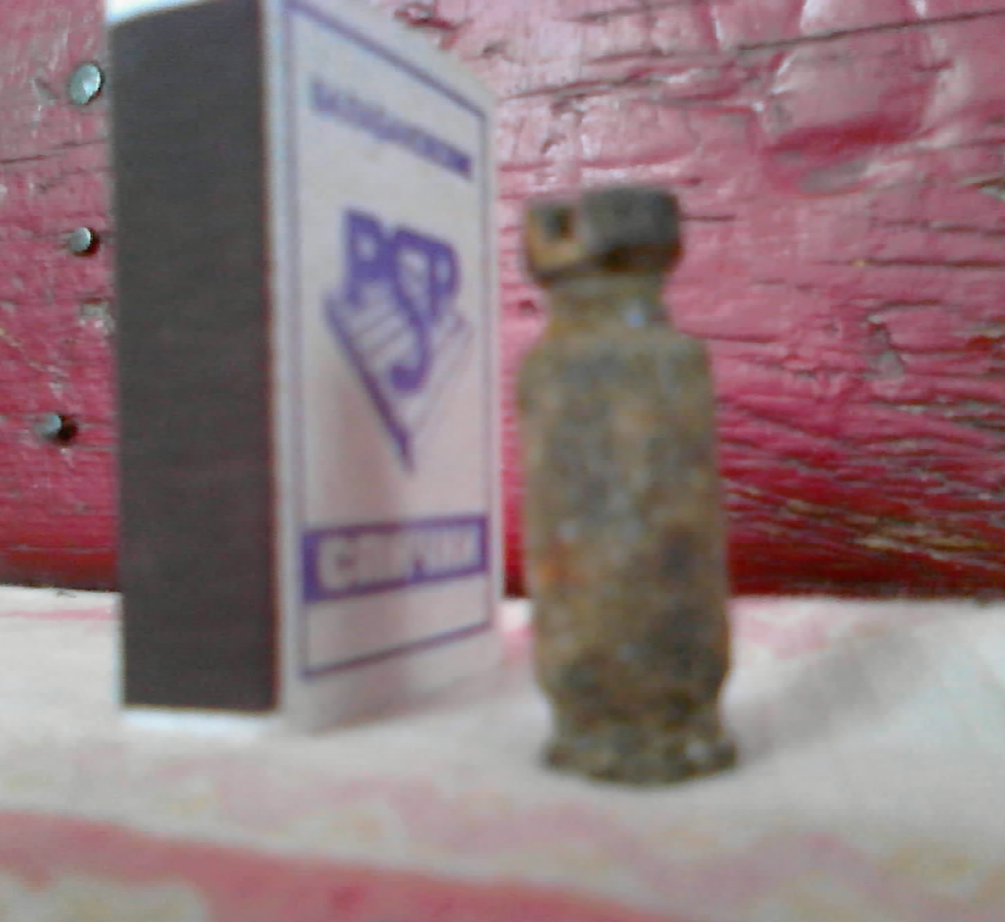

    Зима время чистки находок
    Пишите кто чем чистит и что из этого получается. И полезно всем обмен опытом и наработками по очистки будет.
    гильзу чистил преобразователем ржавчины после чего обработал наждачкой 2500-ой отполировал и покрыл лаком автомобильным и красиво и хранится хорошо.
