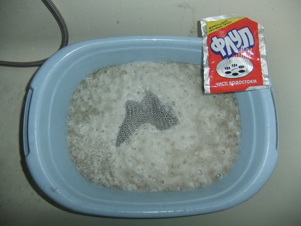

    перепробовав массу методов очистки алюминия(а копаные изделия тяжело отмыть)я остановился на очистке едким натром, процедура занимает очень мало времени и вполне приемлема в домашних условиях, как пример ящик МГ для переноски полная очистка занимает 1-5 минут, пуговици и другие мелкие вещи до 1минуты, при погружении изделия в раствор едкого натра происходит бурная реакция и вся грязь и окислы сходят быстро, главное не передержать, так как алюминий растворим в растворе, после обильно промыть под водой, паралоновой двухсторонней губкой как пример приведу очистку алюминиевой пуговицы:

    едкий натр- крот устранитель засоров в водостоке:D пропорции на пол литра воды примерно 1-2 чайные ложки, на ведро 100-150грам, на глаз со временем мера одна остается, лучше средняя концетрация, очистка проходит в режиме очистки, а не поедания алюминия;) воду лучше применять теплую до 60 градусов
