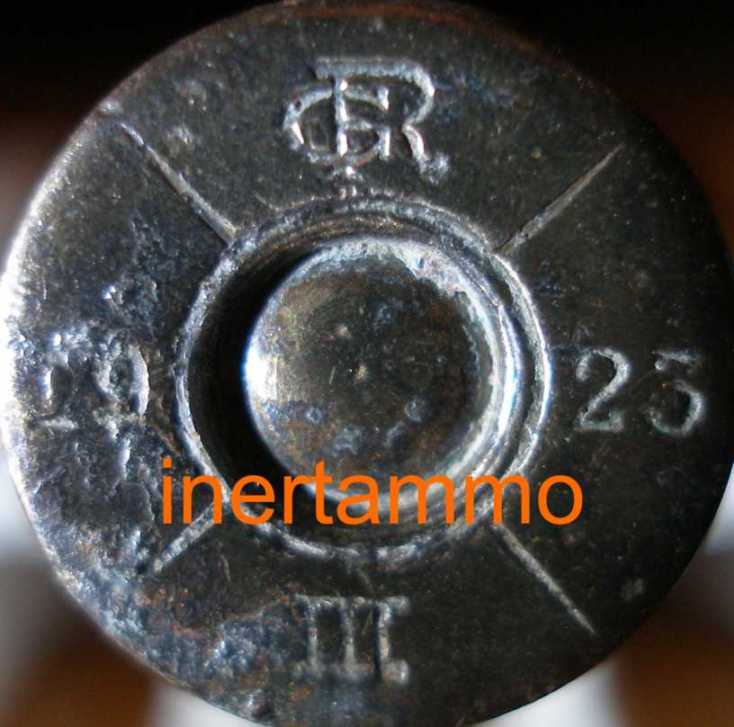

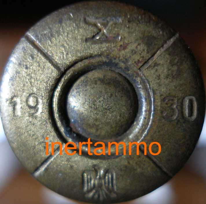

    в продолжение темы не совсем "старенькие манлихеры"

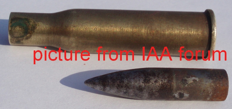

    Это действительно гильза длиной 55 мм, встречается довольно редко.
    Она называлась GR 813, и была разработана на базе стандартной гильзы М.93 для бронебойных патронов Panzer-Patrone No. XX.

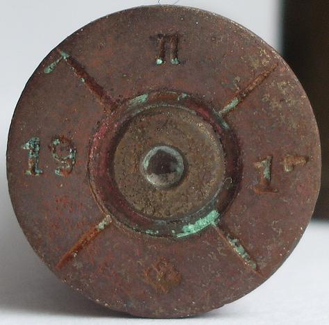

    клеймо рядом не от данной гильзы, там орел 1917

    Про 1917 г. другое дело, я сначала не понял - подумал клеймо и гильза соответствуют, раз вопрос задают.

    Конечно. Фотка выставлена немного некорректно - лучше было бы выложить оба донца для сравнения.
    Патрон с бронебойной пулей был принят в Австро-Венгрии в 1907-08 гг. Кроме короткой остроконечной пули, этот патрон еще интересен тем, что снаряжался импортным немецким порохом (Troisdorfer Plattchenpulver), т.к. австрийцы так и не смогли толком приспособить свой штатный порох М92 к этому патрону - он не мог создать достаточное давление в канале ствола.

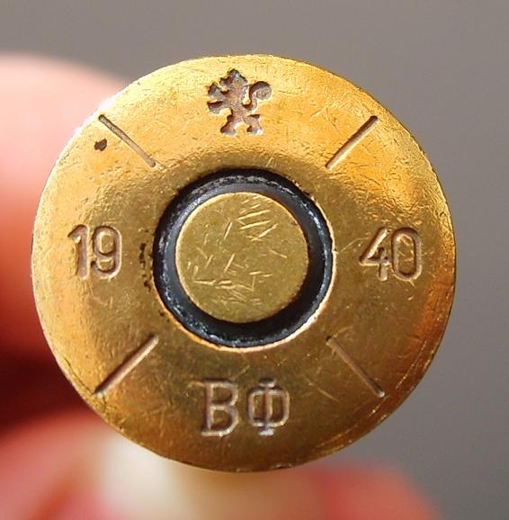

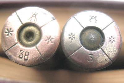

    Добавлю немного клейм, которых не было по Австро-Венгрии (или были в плохом качестве) и чуть-чуть по другим странам:
    1-5 - Австрия (5 - Австрия для Болгарии)
    6-7 - Болгария, один из самых последовательных пользователей кал. 8х50Р
    8,9 - Германия для Болгарии
    10 - Франция для Болгарии
    11 - Чехословакия для Болгарии
    12 - Румыния
    13 - Англия для Румынии
    Блин, забыл еще Польшу вставить, но искать уже поздно, детеныш уснул.
    Если не забуду, завтра выставлю. Все равно, Италии еще нет, но ее может Кугель выставить.
