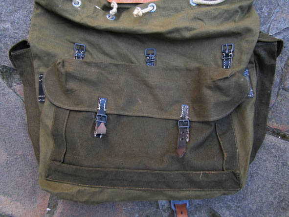

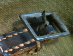

    Уважаемые камерады! Необходима толковая консультация по рюкзаку: основные размеры самого рюкзака, размеры боковых карманов, центрального кармана и клапана. Как выглядит изнанка рюкзака, как правильно пришиваются нижние крюки и как выглядят боковые швы основного отделения рюкзака? Заранее благодарен за предоставленную информацию!

    А чем это тебе поможет?
    Если ты хочешь сшить рюкзак сам то тебе понадобятся выкройки, и натурный рюкзак под рукой для сравнения, а просто размеры тебя не спасут. Я сам шью рюкзаки и поверь там есть такие нюансы которые можно увидеть только распустив его по швам, только так ты сможешь узнать последовательность сборки.

    Поэтому и прошу компетентной консультации по рюкзаку. Сшить рюкзак хочу именно своими руками, исключительно для себя,а не на продажу. В своё время собрал два "мохнатых" ранца, думою ,что с рюкзаком будет, по его последовательной сборке , по пороще;)....Уважаемый Дед, :) ,коль уж ВЫ занимаетесь изготовлением егерь рюкзаков, могли бы вы мне помочь???:smile_6: Буду очень признателен,не сочтите за наглость, если поможете мне с лекалами по рюкзаку :oops:;)

    Купи убитую натуру и разбери, по другому никак

    Уважаемые , егеря!Вы могли бы взять ваш рюкзак ,аккуратненько его разложить на полу ,так чтобы были видны боковые швы (если вам это не сложно)при этом отстегнуть лямки от крюков,и сделать несколько снимков со стороны спины;со стороны центрального кармана;в месте крепления нижнего крюка;нижнюю часть бокового шва;затем вывернуть рюкзак на изнанку и проделать тоже самое с этой же стороны (если вам это не сложно):smile_5: :)

    На досуге сделаю Вам пару фотографий, не сложно, но Дед прав - без оригинального Вы никогда не пошьете правильной копии, уж очень много там ньюансов.

    Не знаю чем помогут вам эти фотографии, но вот сделал фото тех мест с которые вы просили.

  12. Artem
    Artem Адміністратор
    222
    357
    13,587
    И еще две - наизнанку.
