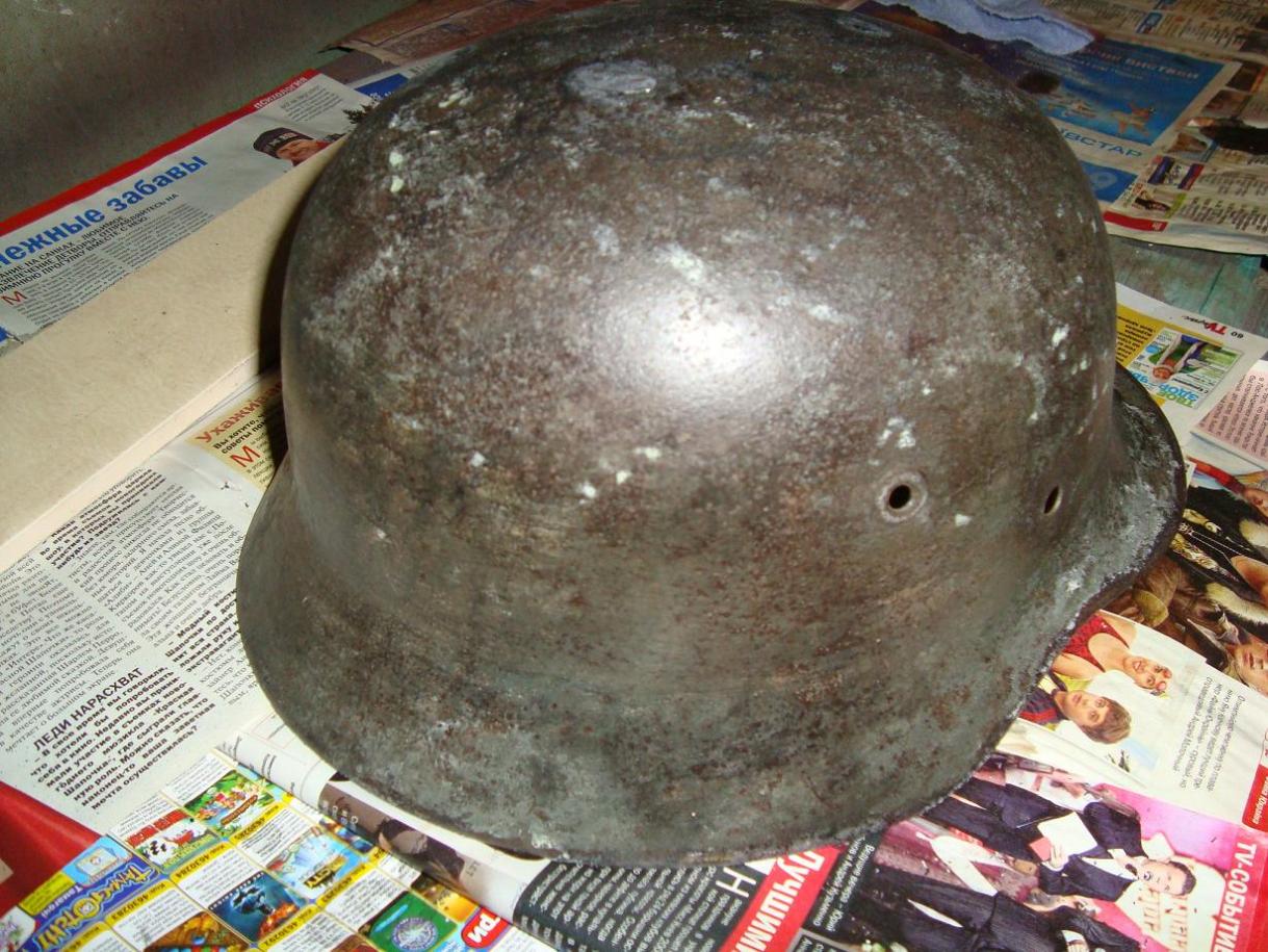

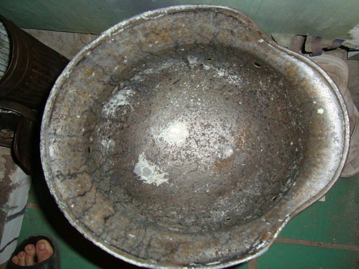

    Камарады подскажите как снять левую краску с каски чтоб не повредить металл?

  13. M.Vittman
    M.Vittman Leutnant
    18
    5.200

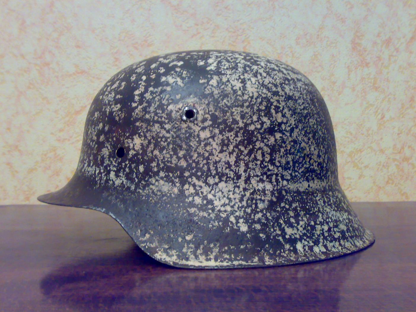

    Вот собственно та каска

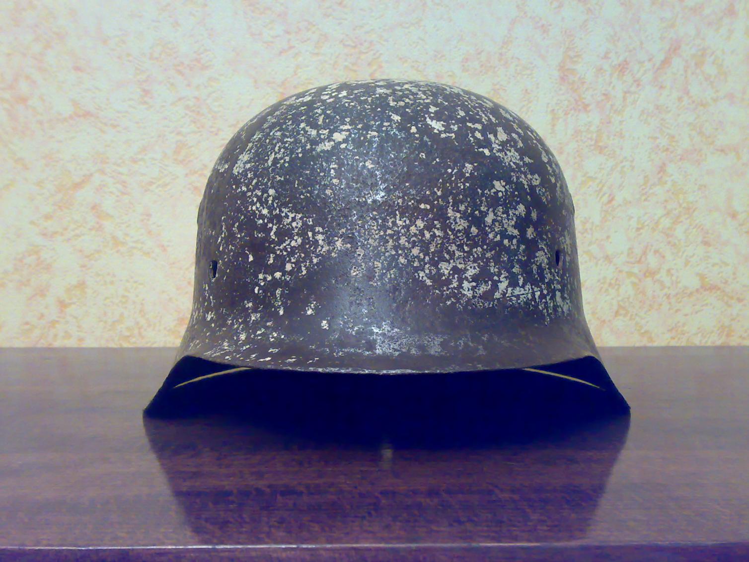

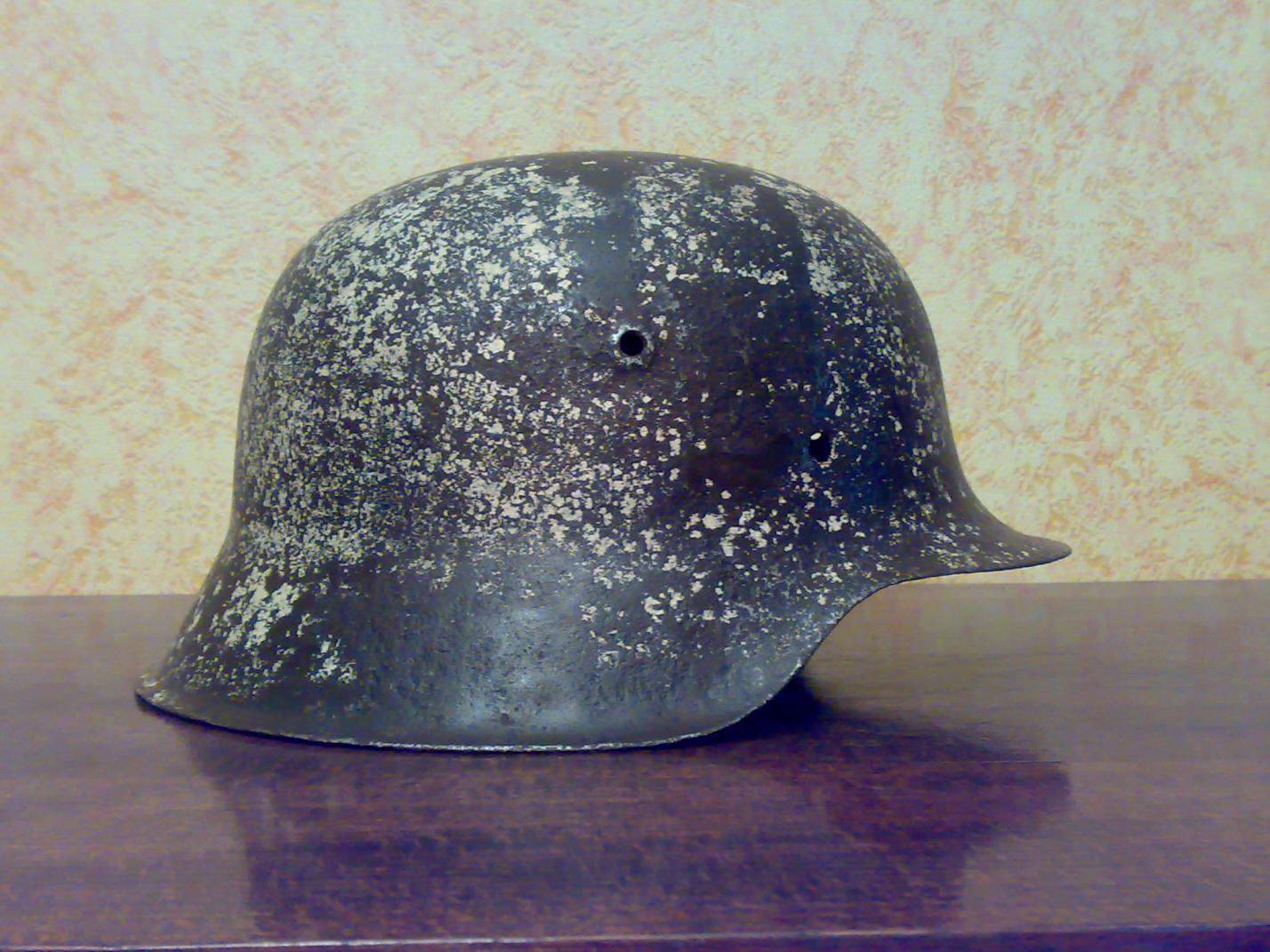

  17. Tamerlan25
    Tamerlan25 Major
    15
    26
    2.539
    мой опыт в примерах: крашеная каска, после смывки краски, после электролиза.
  18. Flegler
    Flegler Gefreiter
    286
    Где живу,там и живу.
    Примерно такого результата,как на третьем с лева на право фото ,добивался с помощью растворителя и шпателя металлического.Фото предоставить не могу,шлем покрашен уже.

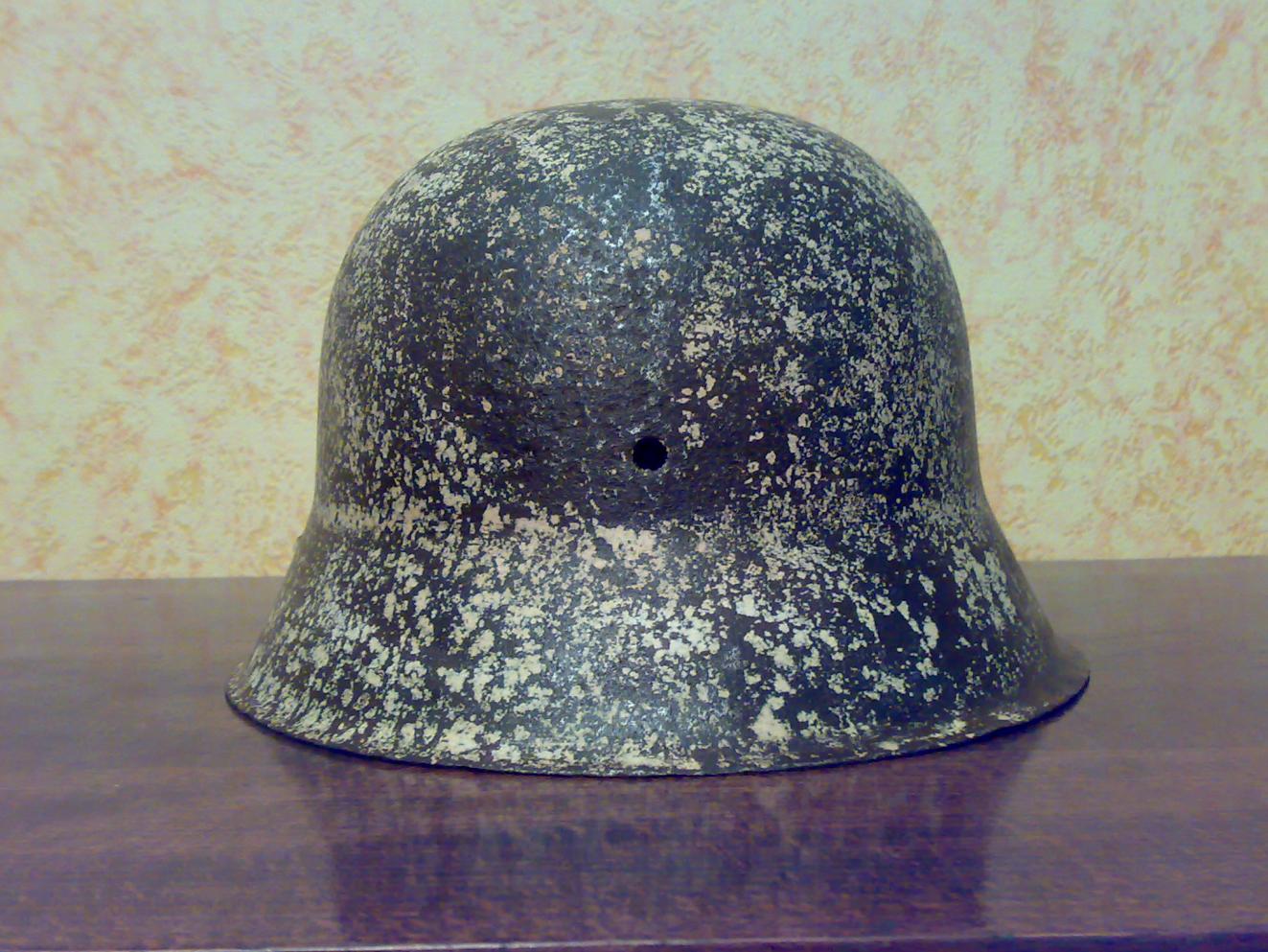

  23. M.Vittman
    M.Vittman Leutnant
    18
    5.200
    Вот что вышло, пока видать кто-то раньше пытался реставрировать по белым пятнышкам сужу.
  24. Tamerlan25
    Tamerlan25 Major
    15
    26
    2.539
    Маллло. Продолжаем бороться с черной краской. Попробуй не шпателем а металлической щеткой, кассон твой выдержит-декали сохранять не надо))). Белые пятна, наверное шпаклевка.
