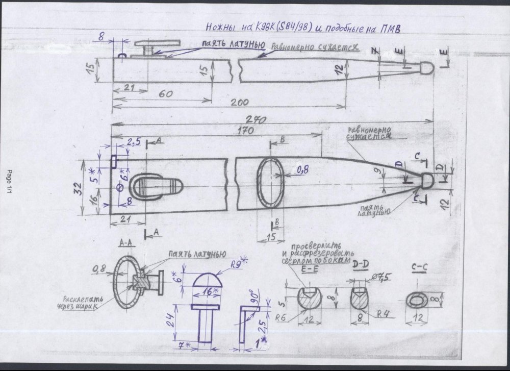

    Колеги, помогите пожалуйста чертежами по штыку к98 уж некак не могу найти.. уже перерыл поисковик как мог..
    п.с. на форуме искал.. нашел.. но там помоему ссылка битая. с ув. гифас)

    Решились сделать реплику ? На Вашем фото укажите какие размеры интересуют , снимать подробные размеры с образца и делать обмеры очень трудоёмко . Нет на месте образца ?, в Израиле этот штык официально был на вооружении .

    Информации выложили полно , её можно можно взять за основу , хорошо бы если Xaim показал чертёж лезвия на одном посте , а то плохо читается .Гарду можно взять от бучера , только окочание должно быть не заострённое с каплевидным утолщением , а закруглённое . У бучера рукоять отковывалась за одно целое с клинком , у нового тоже такое встречается , но в основном головка делалась отдельно и припаивалась латунью к хвостовику клинка , буртика возле гарды не было в этом случае .

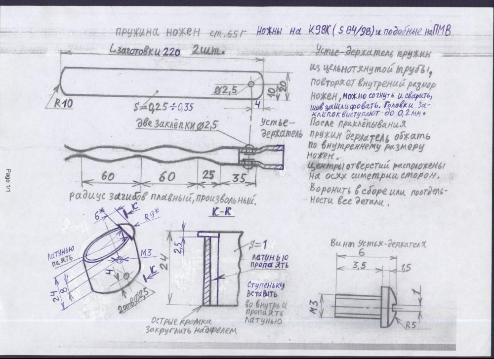

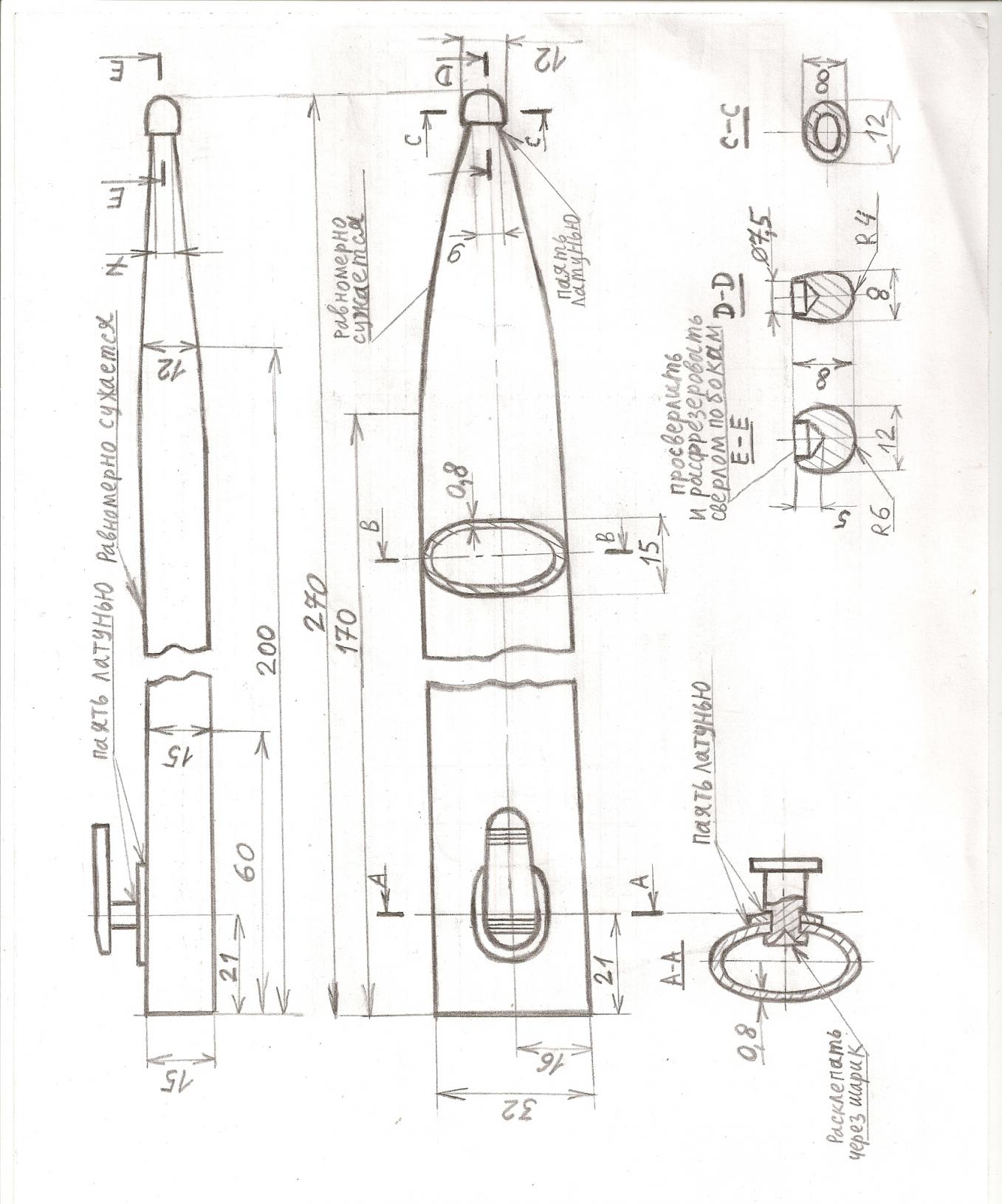

    Вот приблизительные чертежи, снятые с реальных образцов.

    Ооо) эти чертежи вобще супер.)) какраз на выходных буит чем заняться) Огромное спасибо) надеюсь чертежи пригодятся не только мне))

    Попозже обмерюю головку и ножны , дело трудоёмкое , и время надо нарисовать правильно , по технологии сборки ,сначала надо надеть гарду на пяту клинка плотно выемкой со стороны обуха , потом просверлить пяту .

    Если у Вас заготовка из рессоры, то надо отпустить хотя бы на газу постепенно уменьшая пламя , обрезать болгаркой , можно в мангале засыпав углями и дать естественно остыть .

    Пружины делаются из стали 65г или часовой пружины нужного размера , более доступный материал это металлическая линейка, надо закрепить её на ровной поверхности разметкой вверх клеем , взять брусок с наждачной бумагой и возвратно-поступательными движениями , равномерно нажимая на брусок, сошлифовать разметку и уменьшить толщину линейки , отверстие в ней пробивается стальным дюбелем на наковальне потом обточить круглым алмазным надфилем отверстие и отрихтовать или просверлить отверстие победитовым сверлом .Отверстие под винт в устье лучше разметить по отверстию в ножнах .
