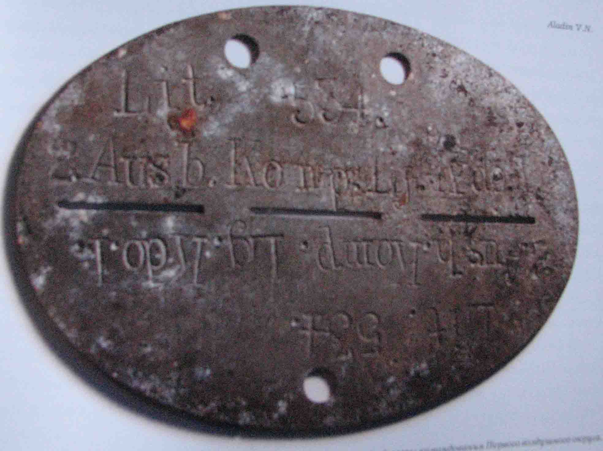

    Еще голландец.
    Жетон литовского 252-го шума батальона.
    Жетоны латышской бригады и дивизии "Галичина"
    Жетон Грузинского легиона.
