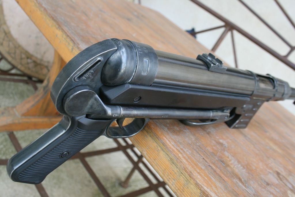

    а пробовал ли кто эту мп-ху воронить по холодному "Клевером", какая методика с силумином, попадает ли в цвет с воронёными металическими частями?
    здесь вот нашёл рецепт для метала с применением "Клевера"- http://self-defence.narod.ru/klever.htm интересно насколько он верен?

    я воронил силумин.. не особо ок.. на МП стали много она ок.

    заворонил я клевером свой мп, сделал потёртости там где надо, положил рядом с оригиналом - с трёх метров не отличить где какой.
    если кому интресно что к чему - в личку.

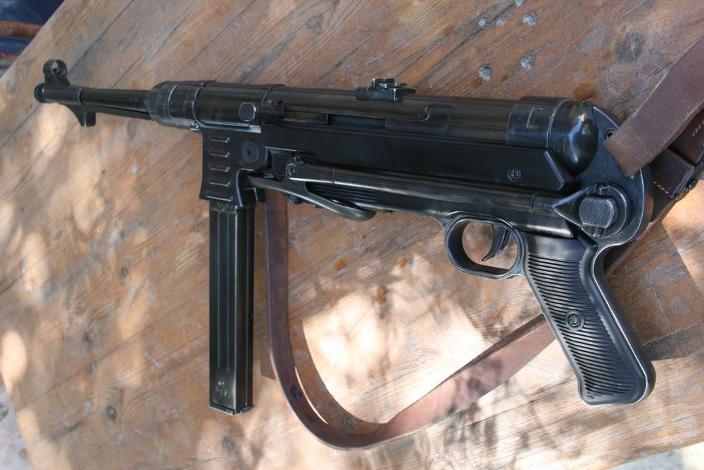

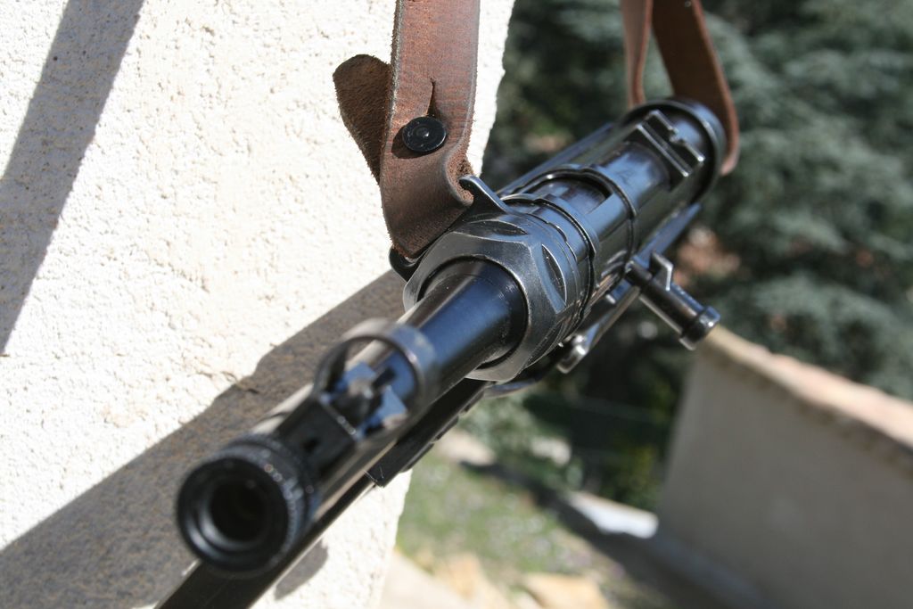

    Бузошмайсер
    Короче замарочился тут для камрада Бузы по поводу марафета с его МП.
    Ну вощем результат..
    кот не мой. Дали поюзать для масштаба.
    еще тут
  15. Антип Глымов

    Re: АНТИПУ ГЛЫМОВУ .. ПРОСЬБА ПО МР40 страйк..
    заворонил кота. МП для масштаба.

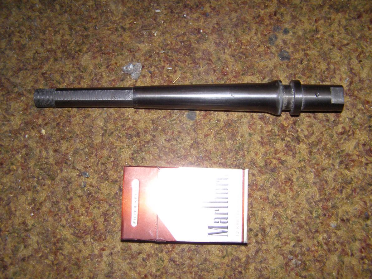

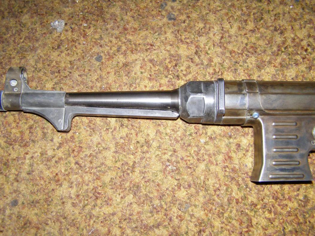

    Потому-что ствол сделан из алюминиевого сплава и это единственная
    деталь,которая не покрашена китаёзами,а качественно оксидирована.
    Мои попытки добиться более менее схожести цветов ствола (черный) и
    остального девайса (ржаво-коричневый) успехом не увенчались.
    Я сделал проще-заказал на своём заводе ствол из сталюги и там же,на
    заводе мне его заворонили...Цвета теперь почти совпадают...
