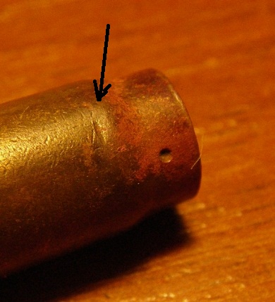

    При досылании патронов из магазина в патронник затвор, отходя в крайнее заднее положение, образует следы-отпечатки на крае шляпки гильзы, а при движении вперед на корпусе гильзы могут дополнительно появиться следы скольжения — царапины. При вхождении гильзы в патронник на ее капсюле могут возникнуть слабые следы-отпечатки, образованные чашкой затвора, а на закраине или кольцевой проточке шляпки — царапины от зацепа выбрасывателя. Следы на гильзах, возникающие в процессе заряжания, не всегда имеют неповторимое своеобразие.
    При производстве выстрела на корпусе гильзы могут возникнуть следы от стенок патронника, а на поверхности ее шляпки — следы от чашки затвора. На капсюле появляются следы от бойка ударника. Эти следы широко используются в практике баллистических экспертиз. При извлечении гильзы из патронника на передней поверхности шляпки остается след зацепа выбрасывателя, а на противоположной стороне шляпки — след отражателя. Эти следы важны для идентификации оружия.

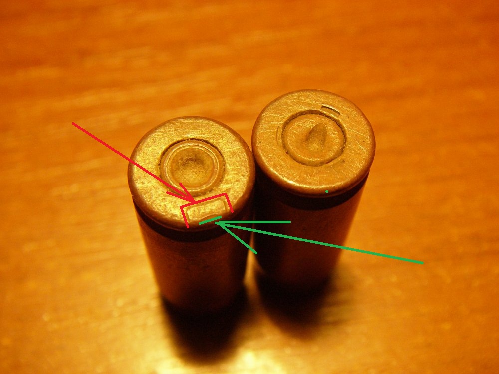

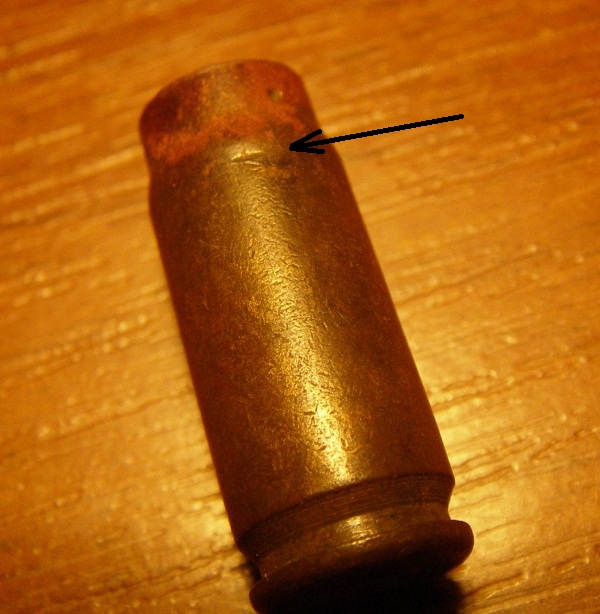

    Основным признаком, указывающим на то, что гильза стреляна в ПМ, является веерообразный след скольжения, расположенный на корпусе гильзы на расстоянии 7—10 мм от дна, ориентированный на 4 часа по циферблату. Этот след образуется от касания гильзы о правую губу магазина при эжекции (рис. 6.7а).
    Гильзу, стрелянную в АПС, отличает от гильзы, стрелянной в ПМ, в первую очередь, то, что след от правой губы магазина, возникающий при эжекции, состоит из параллельных трасс и расположен на расстоянии 15—17 мм от дна (рис. 6.76).
    У гильз, стрелянных в ПММ, на корпусе имеются три полосовидных вздутия шириной 3 мм и наклоненных вправо под углом около 30 градусов к оси гильзы (рис 6.7в).
    На то, что гильза стреляна в ПП-90 или в ПП-93, указывает характерное кольцевое раздутие корпуса гильзы по всей окружности на расстоянии примерно 10 мм от дна (рис. 6.7г).
    Для гильз, стрелянных в пистолете-пулемете «Кипарис», характерно одностороннее вздутие корпуса гильзы на расстоянии примерно 9 мм от дна (рис.6.7д).

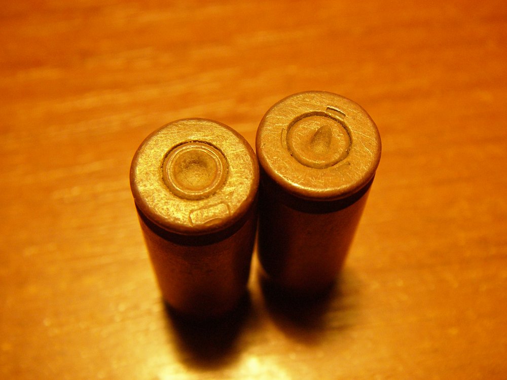

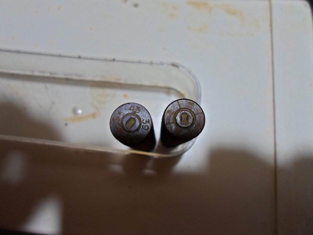

    Пистолетный патрон 7,62х25 является штатным к пистолету ТТ, пистолетам-пулеметам Шпагина (ППШ) и Судаева (ППС)

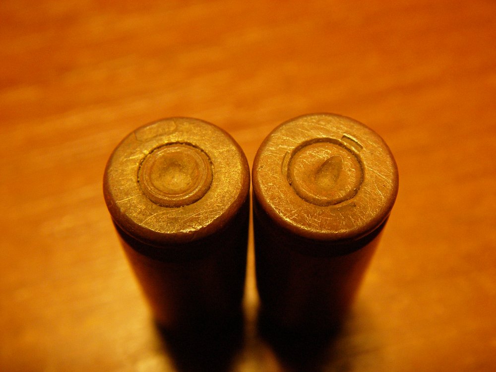

    На то, что гильза стреляна в пистолете ТТ, указывает специфический след бойка грушевидной формы, состоящий из двух частей — статической и динамической (рис. 6.8а). У гильз, стрелянных в пистолете ТТ выпуска после 1948 г., динамическая часть может быть выражена слабо.
    Для гильз, стрелянных в ППШ и ППС, характерен большой, почти во весь капсюль, размер следа бойка — 3,5—4 мм (рис. 6.86).
    Рис. 6.8. Следы бойка на капсюле гильз, стрелянных в пистолете ТТ (а) и пистолете-пулемете Шпагина (б)

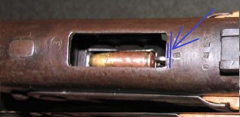

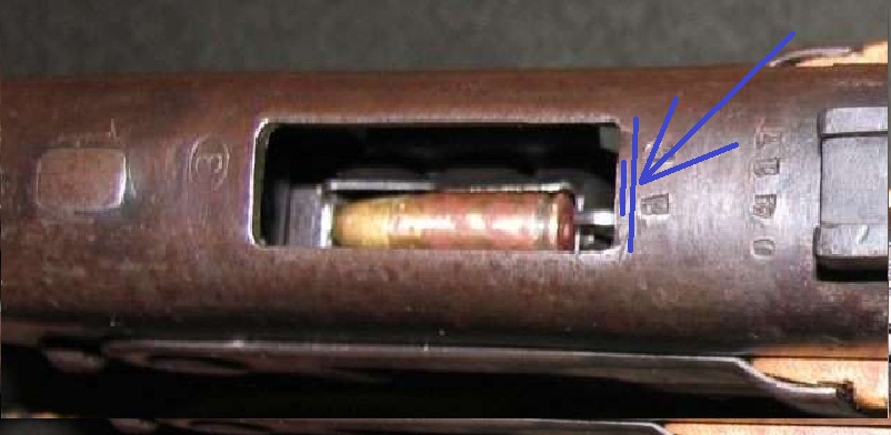

    Отличить, в какой из этих моделей была стреляна гильза, можно по расположению и форме следа от края окна крышки ствольной коробки. Для гильз, стрелянных в СКС, этот след располагается на корпусе гильз на расстоянии 12—15 мм от дна и представляет со бой вмятину, наклоненную вправо (рис. 6.9а). Для гильз, стрелянных в АКМ, этот след располагается на корпусе ближе к скату на расстоянии 21—26 мм от дна и практически перпендикулярен продольной оси гильзы (рис. 6.9б).
    Рис. 6.9. След от края крышки ствольной коробки (указан стрелкой) на корпусе гильзы, стрелянной в СК.С (а) и АКМ (б)

    ррррррррррррр
    Крим.отметки на "Сайге"

  20. vad1308
    vad1308 Oberfeldwebel
    434
    ррррррррррррр
    Эти неизвестные, но интересные :)
    .30-06
    7.62х25ТТ
    DietrichD, treshkin та =ask= подобається це.
  21. vad1308
    434
    ррррррррррррр
    15 отметок на гильзе ( на фото две одинаковых гильзы) :)
    7.62х54R ( Тигр)

  23. Brummer
    Brummer Oberfeldwebel
    528
    41 RUS
    Охотничий .30-06. "шелье-белло". Получил почти по гранате (треугольная вмятина). В этом месте, если посмотреть сбоку, видно, что гильза немного помята возле проточки. В других местах тоже видны следы оружия. (фото 3)
    P.S. Пару лет назад ее подобрал. Из чего стреляли, даже разобраться не пытаюсь...

  26. M I H A
    M I H A Feldwebel
    694
    КИЕВ
    Повреждение закраины + царапина, накол на капсюле несколько смещен. По видимому отстрел из загрязненного ТТ.
