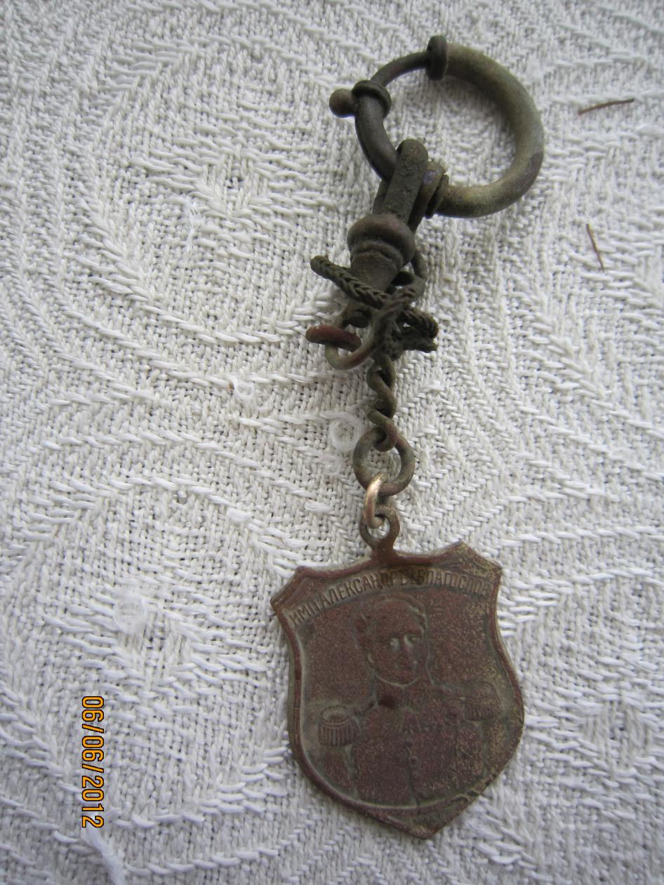

    Предмет №1 Значёк Р.С.Ф.С.Р.
    1. Латунное основание, для реставрации или антуража, фото на листе в клетку для масштаба Пересылка Укрп...
      170 грн.

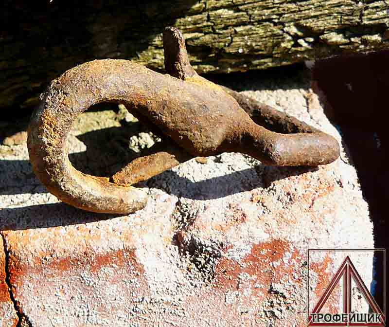

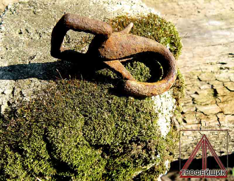

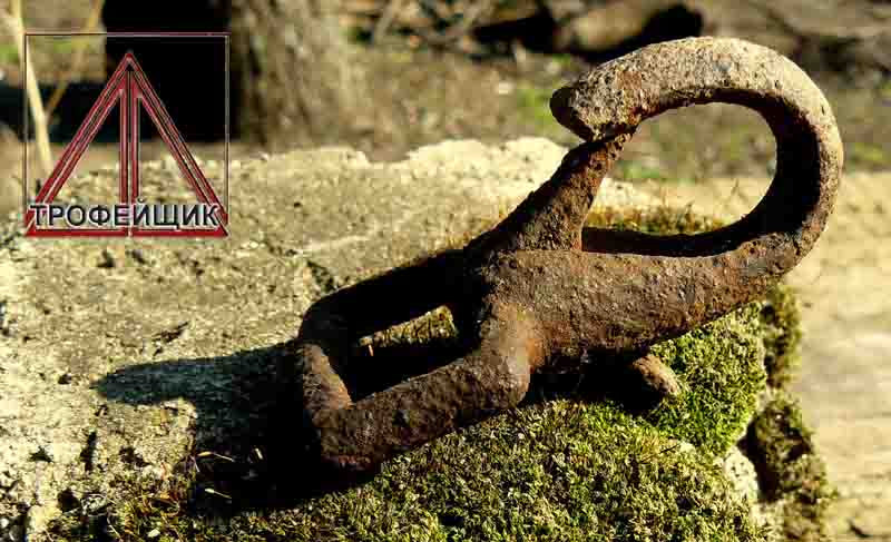

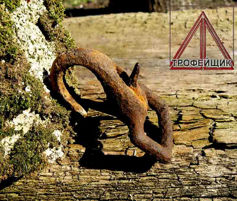

    2. Зацеп на прягу Австро-Угорщини Стан на фото
      30 грн.
    3. 3000 грн.
    4. 5000 грн.
    5. 1300 грн.
  3. syn(MaximyM)
    syn(MaximyM) Stabsfeldwebel
    5.496
    Украина Харьков
    Это часть(точнее нижняя часть) нагрудного знак начсостава РКМ
    7 користувачам це сподобалось.

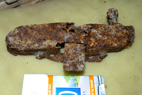

    Предмет №2
    Железная табличка 123х59х1,5мм бырублебная зубилом.
    Окрас под грау-олив, 4 отверстия 2,7мм, маркировка "PRESTAG 1938".
    О производителе "PRESTAG" немного уже было в разделе.
    Вопрос - откуда такие таблички вырубались и для чего это делалось.

    По статистике данное клеймо встречается либо на газбаках либо на карбидных фонарях, других предметов вроде не находили. Рискну предположить, что от фонаря...
    Хотя вот еще ящичек для MG42 есть

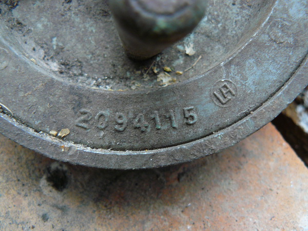

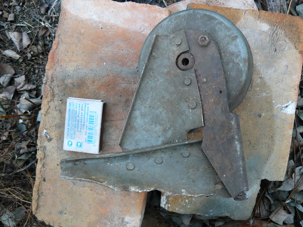

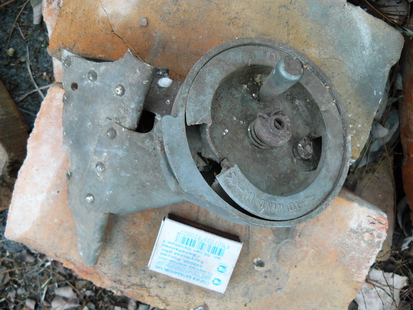

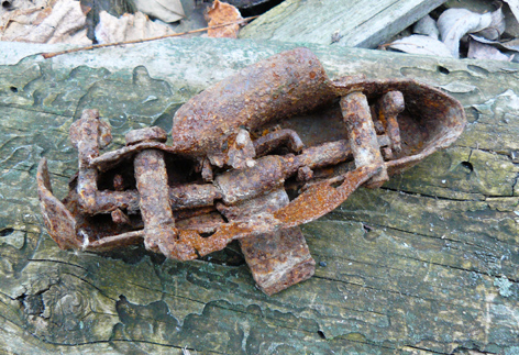

    Предмет №3
    "Люминька - непонятная, а может что-то путное, а может - самолёт"
    Найдена среди остатков алюминиевых клёпаных переборок в р-не хутора "Топило" (Россошанский р-н).
    Размеры 130х70х70мм, остатки краски тёмно-салатового цвета.
    Маркировки: "В", "4069054-2", "47" под окружностью с крестом, "069055 ALCOA",
    на головках болтов "ROCKFORD * S.P.Co".
    По рассказам в тех местах и самолёты сбивали, если так, то может це лендлизовский продукт прилетел?
  11. Sergey_A
    Sergey_A Stabsfeldwebel
    1.421
    Russia, RnD
    вполне возможно что и самолет.
    Alcoa - американский производитель алюминия, в войну работали для авиапромышленности.
    Rockford S.P.Co. - вроде как с серебряной посудой работали, но в войну могли и на оборонку работать
    http://www.alcoa.com/global/en/home.asp
    http://gasengine.farmcollector.com/Gas-Engines/SMOKE-RINGS-January-1979-1.aspx?page=3
    http://www.warbirdinformationexchange.org/phpBB3/viewtopic.php?f=3&t=39121

    Возможно, что ALC обзначает ALCOA...
    а можно все штампы и клейма описать или показать?
    P.S. а можно узнать районы, где находили обломки? может карту составим? :)
    P.P.S. из американских самолетов пока только про сбитый Бостон слышал под Россошью...
  16. Sergey_A
    1.421
    Russia, RnD
    а в окружности с крестом никаких буковок нет случайно?
    P.S. ALCOA = Aluminium Corporation of America
  17. Трофейщик
    Трофейщик Stabsfeldwebel
    958
    Россия, Воронежская область
    в окружности с крестом (линии креста в центе - разомкнуты) никаких букв нет, но виден т.н. "двойной удар" - дефект штампа.
  18. Sergey_A
    1.421
    Russia, RnD
    тут уже пара мыслей появилась, одни склоняются к B-17, другие DB-7. Версия с Бостоном более вероятна как мне кажется. Больше обломков не находили? И вы бы с SSVT обсудили из каких мест находки, может самолет все еще там лежит? :)
    Например:
    11.07.1942, в 10:45 для удара по колонне танков и автомашин на дороге Смаглеевка-Богучар вылетело звено под командованием Н.П.Шенина в составе ведомых экипажей летчиков Н.Я.Недогреева и Д.Д.Чиркова. Звено с задания не вернулось и пропало без вести. Так как они полетели без сопровождения истребителей, то, вероятнее всего, были атакованы истребителями и сбиты.

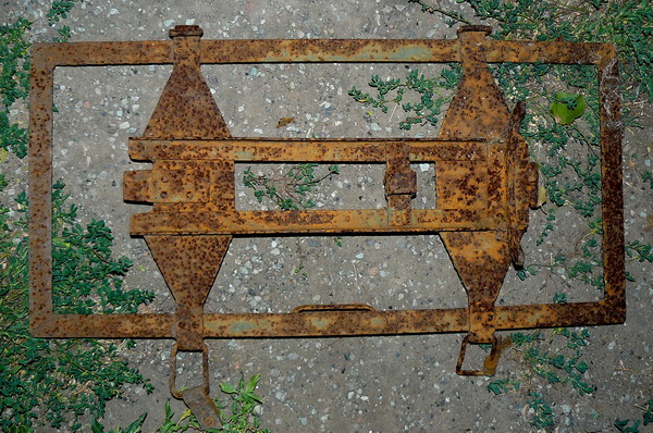

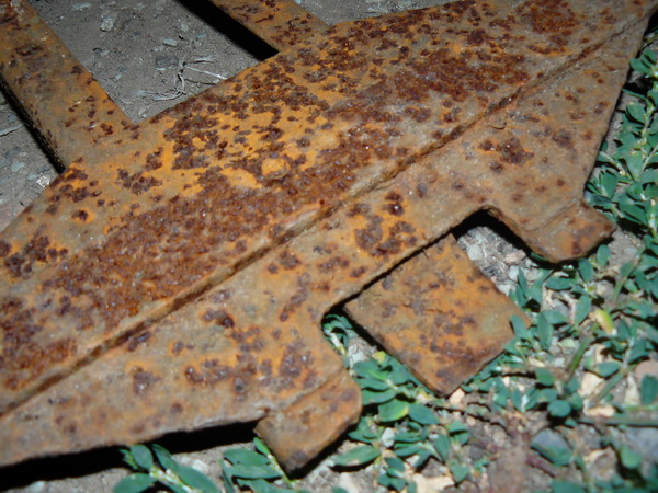

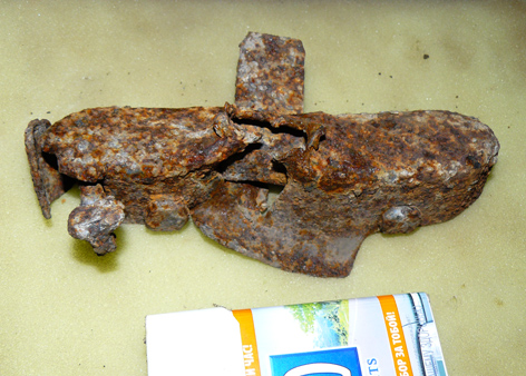

  20. SSVT
    SSVT Oberfeldwebel
    413
    Россия
    в продолжении темы самолета,найдено в тех же краях-но от самолета или нет не знаю,высота 90см.
  21. Sergey_A
    1.421
    Russia, RnD
    какой материал? клейм нет?
  22. SSVT
    SSVT Oberfeldwebel
    413
    Россия
    клейм никаких не нашел,а материал-похоже на алюминий,но тяжеловатый какой то.

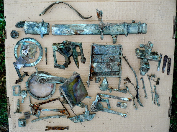

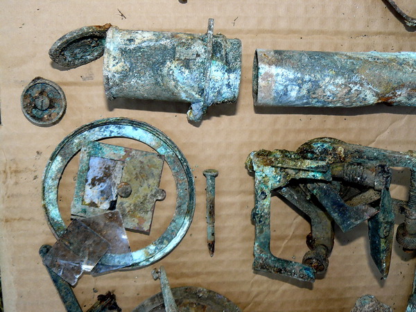

  23. Трофейщик
    958

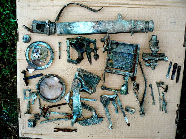

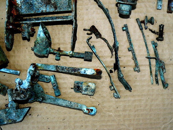

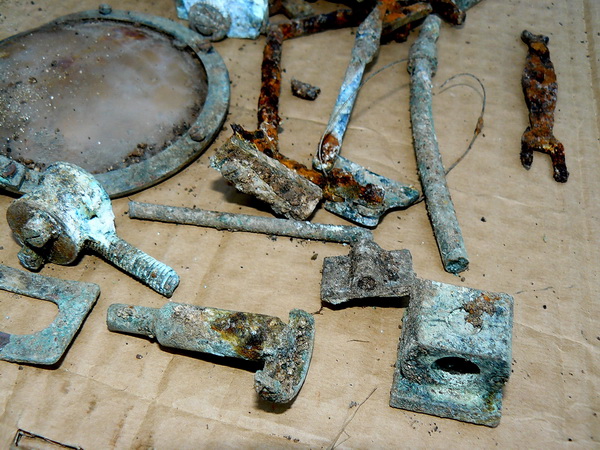

    Дополняю.
  24. Carl Zebisch
    Carl Zebisch Oberst
    40
    60
    6.610
    Bassarabia Cetatea-Alba
    Самолет рядом ищите или его остатки(хотя остатки уже есть)
  25. Трофейщик
    958
    Полагаю, искать его начали в 1942г. И нашли.
    Вот взгляните на окопное творчество Итальянских туристов - реальная дымоходная труба из обшивки (в данный момент я её разогнул). На внутренней поверхности частицы копоти, на внешней - краски.
    Им на смену пришли наши соотечественники, приспособившие ненужный лесной хлам в хозяйстве.
    Ну а далее, в 90-х все ринулись за цветметом и черметом и волокут его до сих пор.
    Не знаю правда ли, но говорят ещё в 70-х каски и прочий хабор россыпю в местных лесках валялся.
    Вот и дымоход:

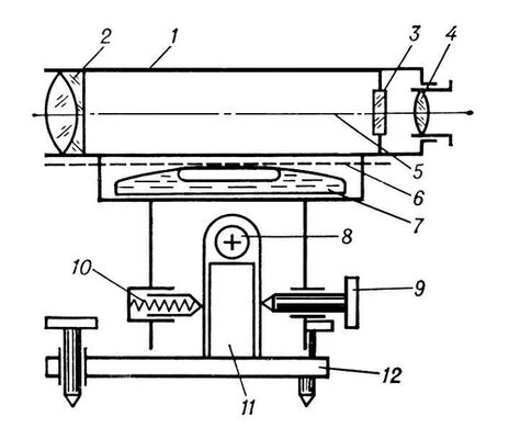

  26. Sergey_A
    1.421
    Russia, RnD
    все равно очень познавательно...

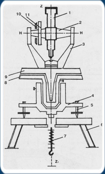

    P.S. обломок с клеймами - №8 на схеме ;)
